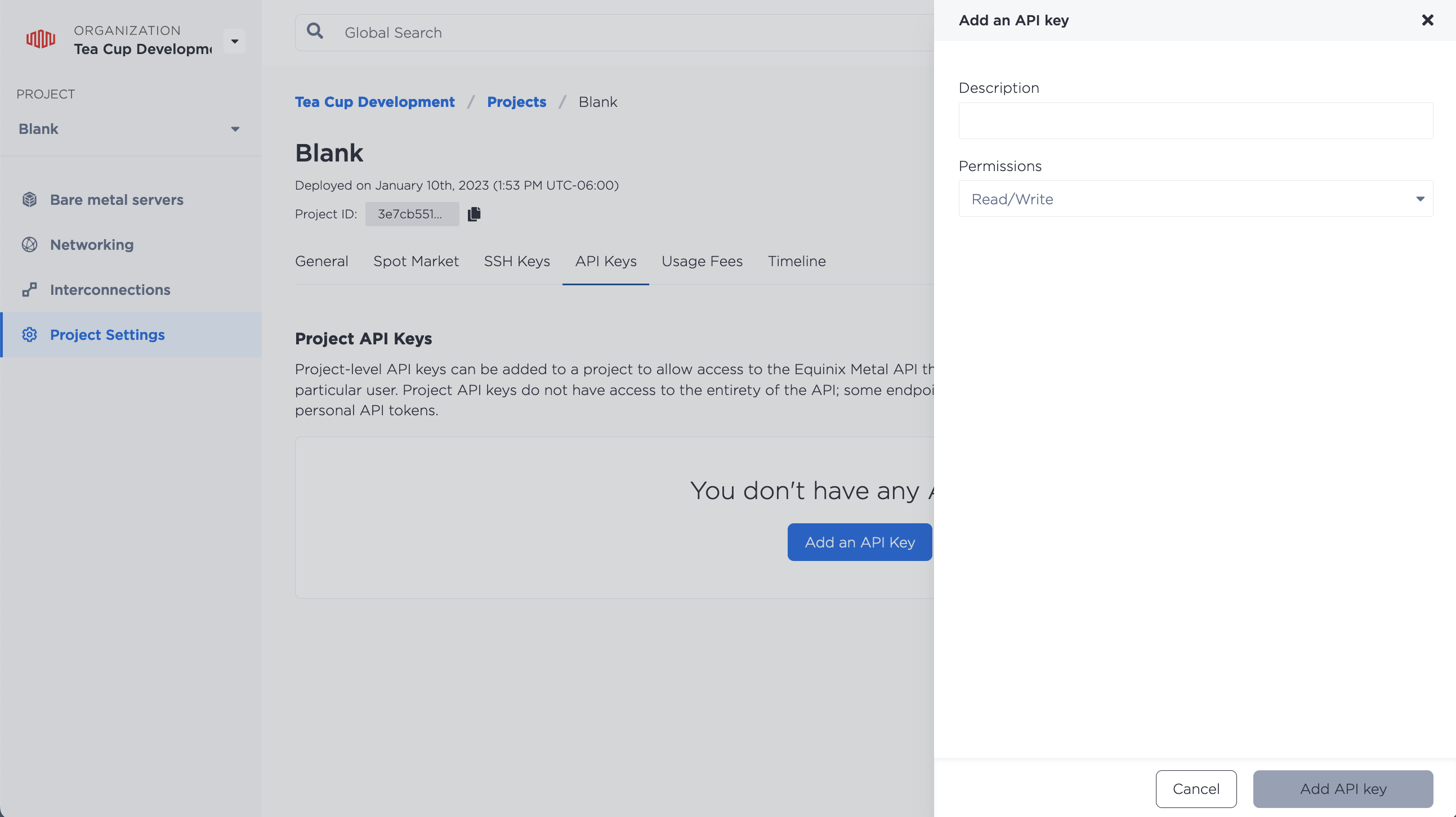

Création de clés API de projet
Les clés API du projet peuvent être obtenues en les créant dans la console Equinix Metal ou dans l'API elle-même.
Vous pouvez créer une clé API de projet dans les Paramètres du projet, sur l'onglet Clés API. Cliquez sur Add an API Key. Ajoutez une description pour la clé et choisissez si elle a des permissions de Lecture/Ecriture ou de Lecture seulement.
Creating a Project API key in the Console

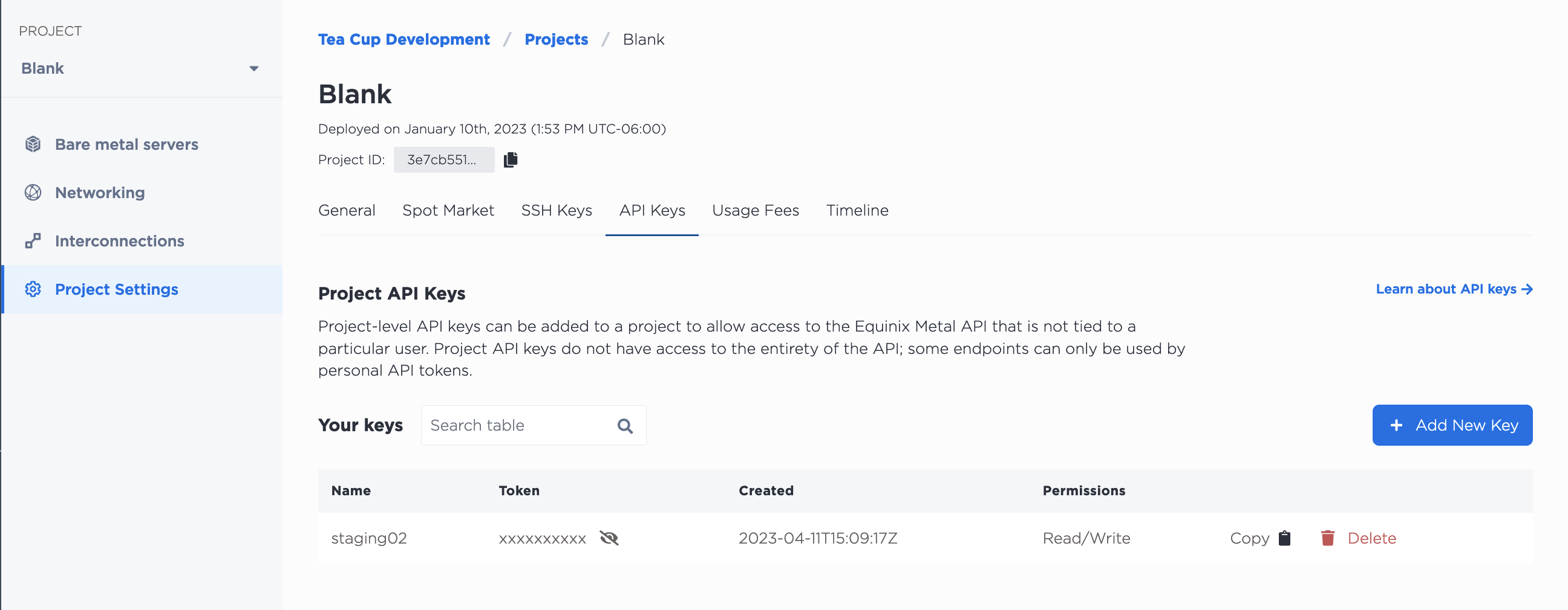

Gestion des clés API des projets
Les clés API d'un projet sont répertoriées dans l'onglet "Clés API" des "Paramètres du projet".
Project API Keys List in the Console
