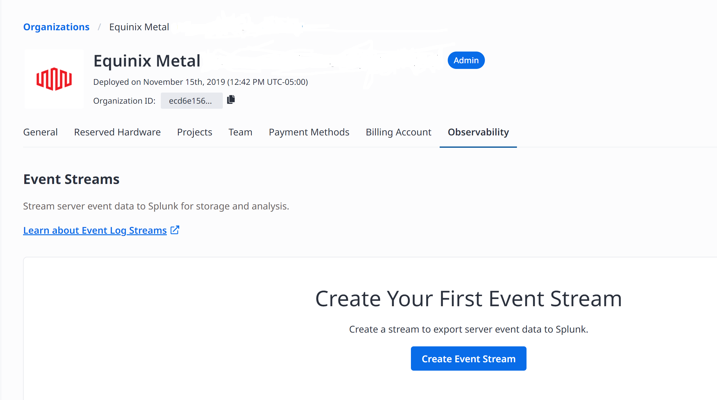

Cliquez sur l'onglet Observabilité.
Cliquez sur Create Event Stream (Créer un flux d'événements).

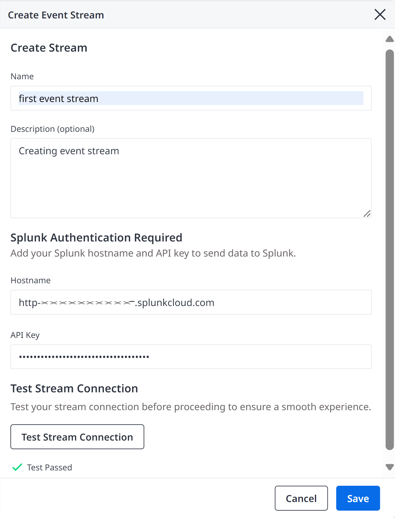

Dans la fenêtre modale Create Event Stream, saisissez un nom convivial dans le champ Name.
En option. Saisissez une description du flux d'événements dans le champ de description.
Saisissez votre nom d'hôte Splunk et votre clé API dans les champs prévus à cet effet pour envoyer des données à Splunk.
Le nom d'hôte de la connexion doit provenir de l'URI du [HTTP Event Collector] (https://docs.splunk.com/Documentation/Splunk/latest/Data/UsetheHTTPEventCollector#Send_data_to_HTTP_Event_Collector). Le nom d'hôte doit être spécifié sous forme de chaîne avec un suffixe facultatif de numéro de port ; les valeurs valides sont
http-inputs-my-org.splunkcloud.comousplunk.example.com:8443.La clé API doit être le jeton HTTP Event Collector qui a été généré lors de la création du point de terminaison Splunk HEC. Elle sera stockée dans un format crypté qui ne pourra être décrypté que par le travailleur qui envoie les données du flux d'observabilité.

Avant de transmettre une connexion de données à Splunk, vous devez la tester pour vous assurer de sa validité. Pour tester la connexion de flux, procédez comme suit :
Dans la fenêtre modale Create Event Stream, entrez votre nom d'hôte Splunk et votre clé API dans les champs prévus à cet effet, si vous ne l'avez pas déjà fait.
Cliquez sur Test Stream Connection.
La connexion est valide si le message Test Passed s'affiche à l'écran. Un message d'erreur s'affiche si le test de connexion n'est PAS réussi. Vous devez recevoir un message Test Passed pour vous assurer que la connexion de test est valide pour transmettre des données à Splunk.

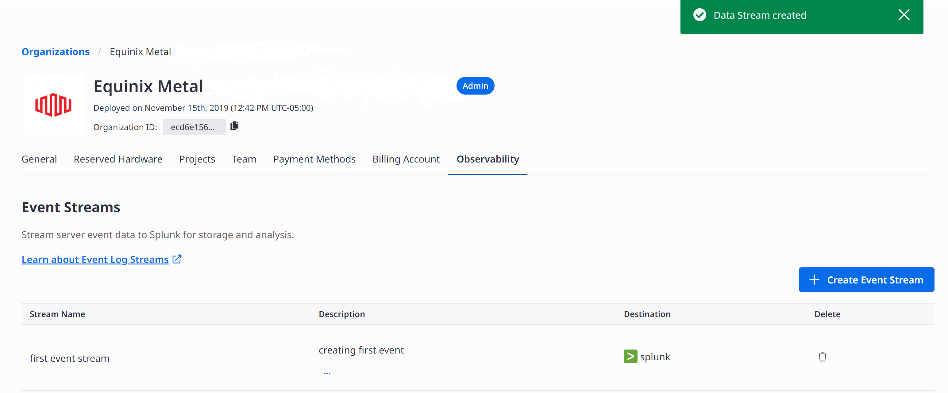

Cliquez sur Save pour enregistrer le flux d'événements. Le flux d'événements est enregistré dans le tableau Flux d'événements de la page Observabilité.

Une fois le flux d'événements créé dans la console Metal, vous pouvez le gérer depuis l'onglet Observabilité de votre organisation.
