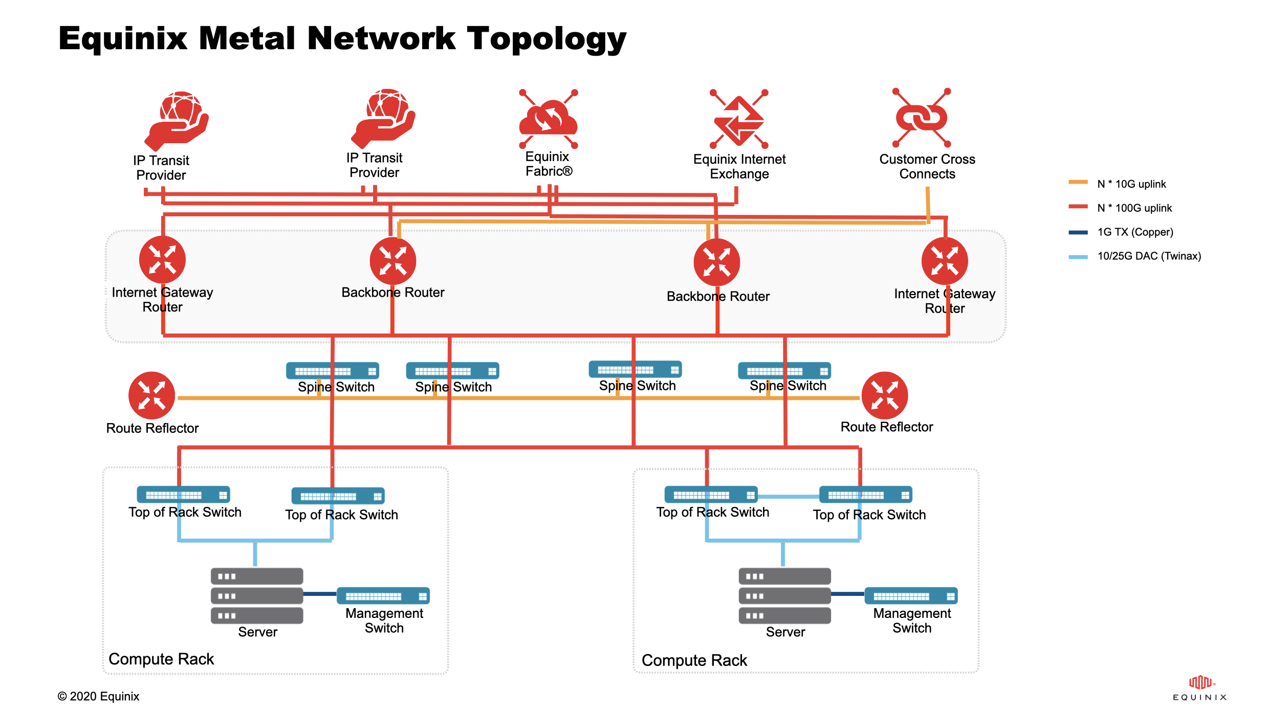

Chaque serveur Metal d'Equinix est relié à un commutateur TOR (top-of-rack) qui fonctionne comme un dispositif périphérique, isolant le trafic de votre serveur du trafic des voisins.
Equinix Metal Network Topology Diagram
Nos commutateurs haut de gamme sont configurés en mode actif et envoient des unités de données du protocole de contrôle de l'agrégation de liens (LACPDU) à votre serveur, quelle que soit la configuration du réseau du serveur.
