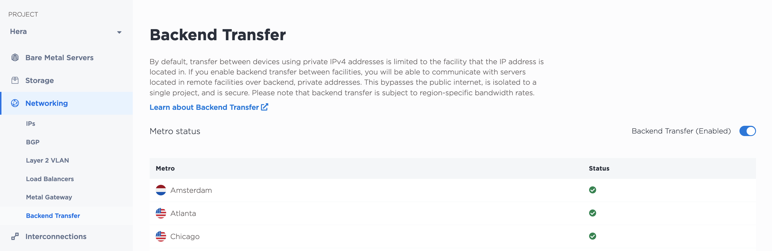

Activation du transfert vers le backend
Dans la console Metal d'Equinix, vous pouvez l'activer à partir de la page Backend Transfer, qui se trouve dans la section Networking du projet. Cliquez sur le bouton pour l'activer. Lorsqu'il est activé, le texte indique "Backend Transfer (Enabled)".
The Backend Transfer Toggle Enabled in the Console
Le transfert de backend est immédiatement activé sur votre projet, bien qu'il faille attendre jusqu'à une minute pour que la connectivité entre les serveurs soit établie.

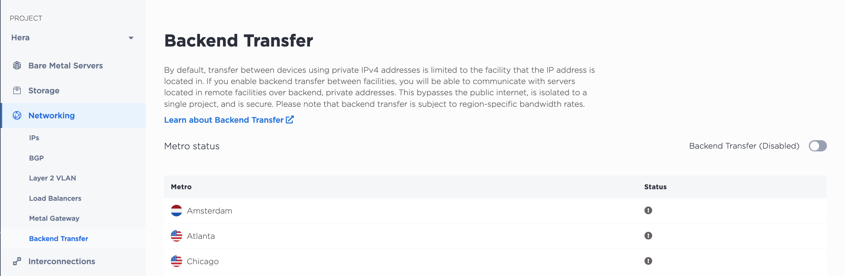

Désactivation du transfert vers le backend
Pour désactiver le transfert de backend sur un projet, cliquez sur la bascule sur la page Transfert de backend. Lorsqu'il est désactivé, le texte indique "Backend Transfer (Disabled)".
REMARQUE : la désactivation de Backend Transfer interrompt la connexion entre les serveurs situés dans différents Metros qui utilisent l'espace d'adressage IPv4 privé, et il est possible de désactiver Backend Transfer même s'il est en cours d'utilisation. Veuillez vous assurer que vous avez arrêté le trafic avant de le désactiver.
