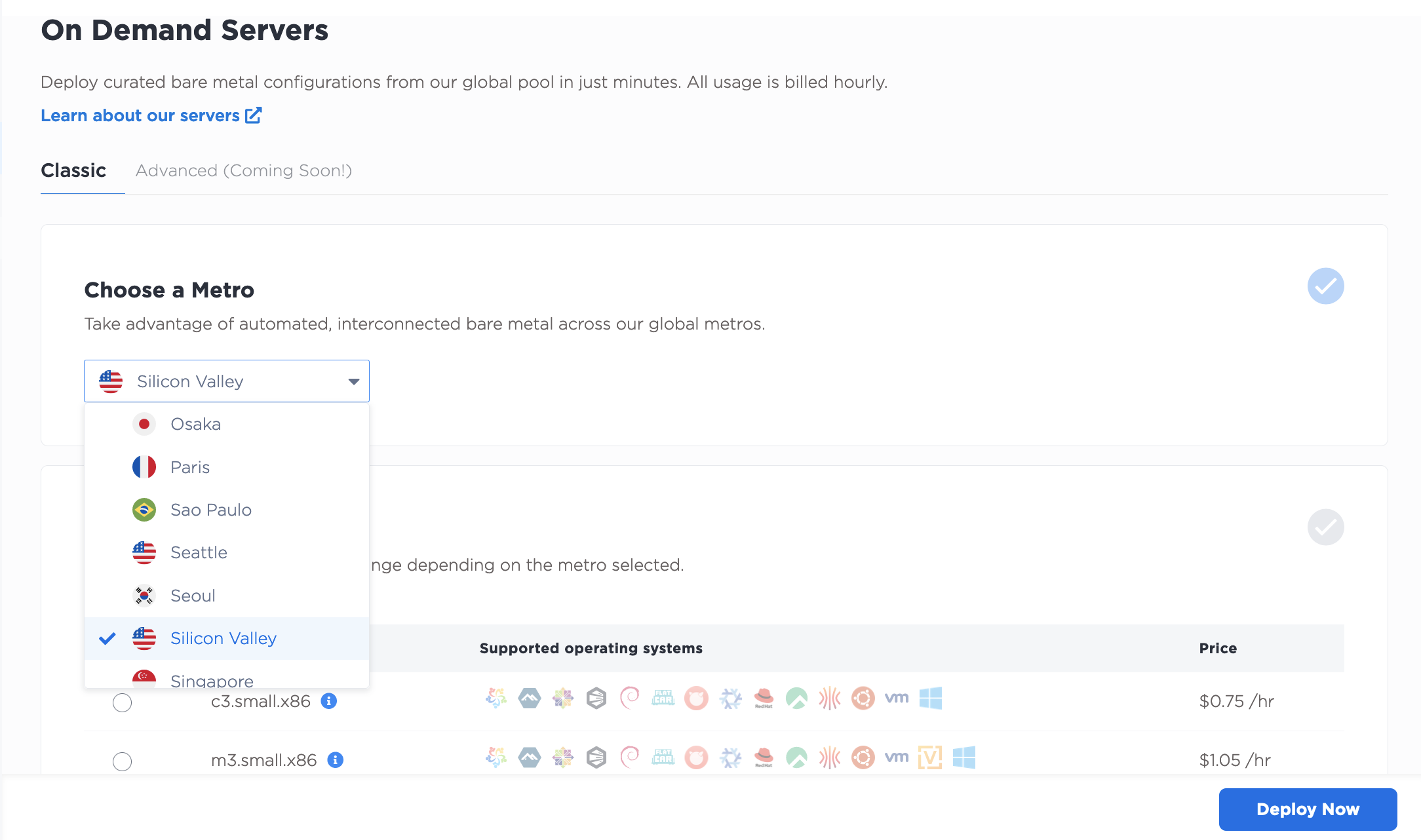

Lorsque vous approvisionnez un nouveau serveur à la demande, la sélection d'un métro est le premier choix que vous faites.
Screenshot of Selecting a Metro for an On Demand Server
