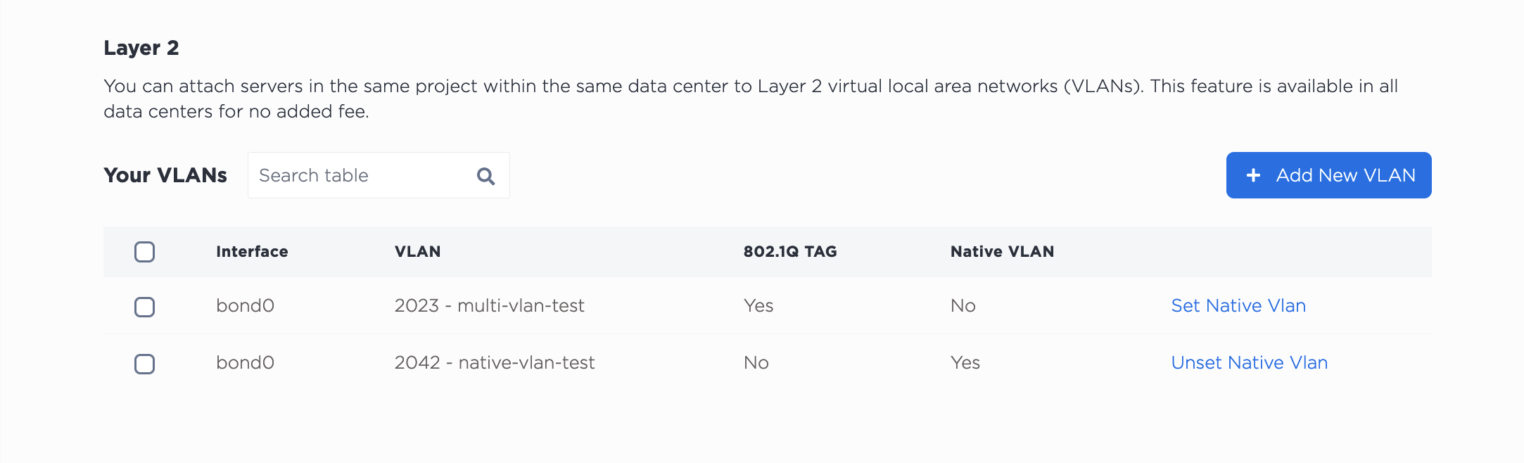

Définition d'un VLAN natif
Les VLAN peuvent être gérés à partir de l'onglet Réseau du serveur, dans la section Couche 2. Si ce serveur est relié à plusieurs VLAN, ceux-ci seront listés ici. Vous verrez alors l'option Set Native VLAN.
Setting a native VLAN in the console
Désactivation d'un VLAN natif
De la même manière que pour la définition d'un VLAN natif, vous pouvez en désactiver un à partir de la console, dans l'onglet Réseau du serveur, dans la section Couche 2. Vous verrez alors l'option Unset Native VLAN.
Unsetting a natvie VLAN in the console
