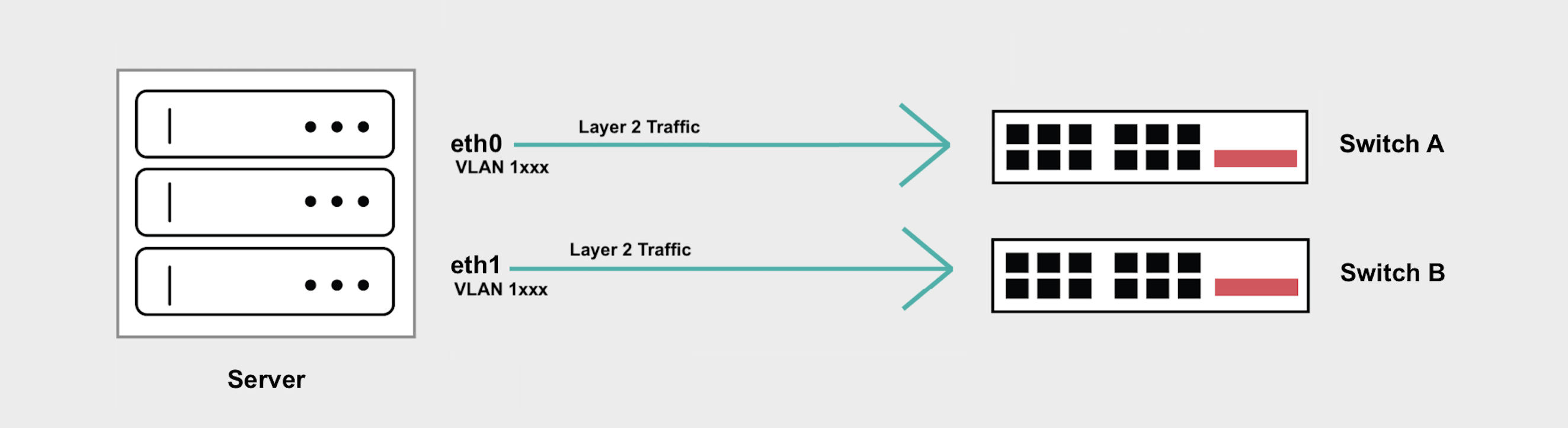

Equinix Metal™ permet aux utilisateurs de modifier le mode de mise en réseau d'un serveur pour passer du mode Bonded de couche 3 par défaut à des modes qui utilisent uniquement la mise en réseau de couche 2 sur des VLAN. Cela signifie que tout accès à l'Internet public est perdu, et que l'hôte ne peut être atteint que par la console Serial Over SSH (SOS) ou à partir d'autres serveurs attachés au même VLAN.
Cette option détruit le lien LACP et vous permet de placer chaque interface dans des réseaux de couche 2 individuels. Cela introduit un point de défaillance unique sur le commutateur en amont ou l'interface réseau. Une panne, une maintenance ou un redémarrage de l'un des ports entraînera des interruptions du réseau.
Layer 2 Unbonded Diagram
Si vous avez des préoccupations en matière de haute disponibilité, Layer 2 Bonded Mode prend en charge une configuration de couche 2 uniquement tout en conservant l'interface réseau liée qui s'étend sur deux commutateurs en amont différents.

  • Le mode Layer 2 Unbonded rompt le lien, ce qui vous permet de configurer les deux interfaces séparément, mais expose votre réseau à un point de défaillance unique si l'un des ports ou des commutateurs tombe en panne.
  • Vous pouvez ensuite ajouter des VLAN à eth1 et eth0 pour votre trafic de couche 2. Si vous n'ajoutez qu'un VLAN par interface à eth1 ou eth0, le trafic ne peut pas être balisé.
  • Si vous ajoutez plus d'un VLAN à eth1 ou eth0, vous devrez créer des sous-interfaces pour gérer le trafic balisé pour chaque VLAN et/ou vous devrez définir un VLAN natif pour gérer le trafic non balisé.

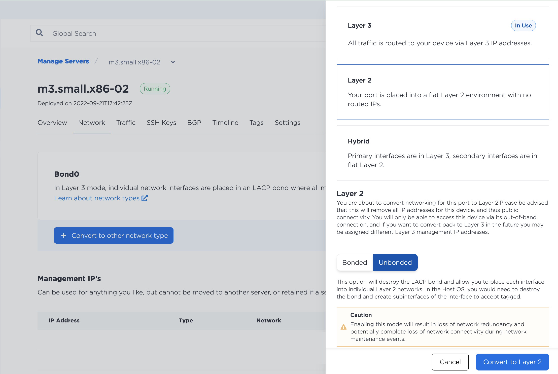

Conversion en mode non lié de la couche 2
Dans la console Equinix Metal, accédez à la page Network du serveur, cliquez sur Convert To Other Network Type et choisissez Layer 2. Sélectionnez le mode Unbonded. Cliquez sur Convert to Layer 2 pour lancer la conversion.
Converting to Layer 2 Unbonded mode panel
Une fois l'opération terminée, vous serez de nouveau sur la page Réseau du serveur.

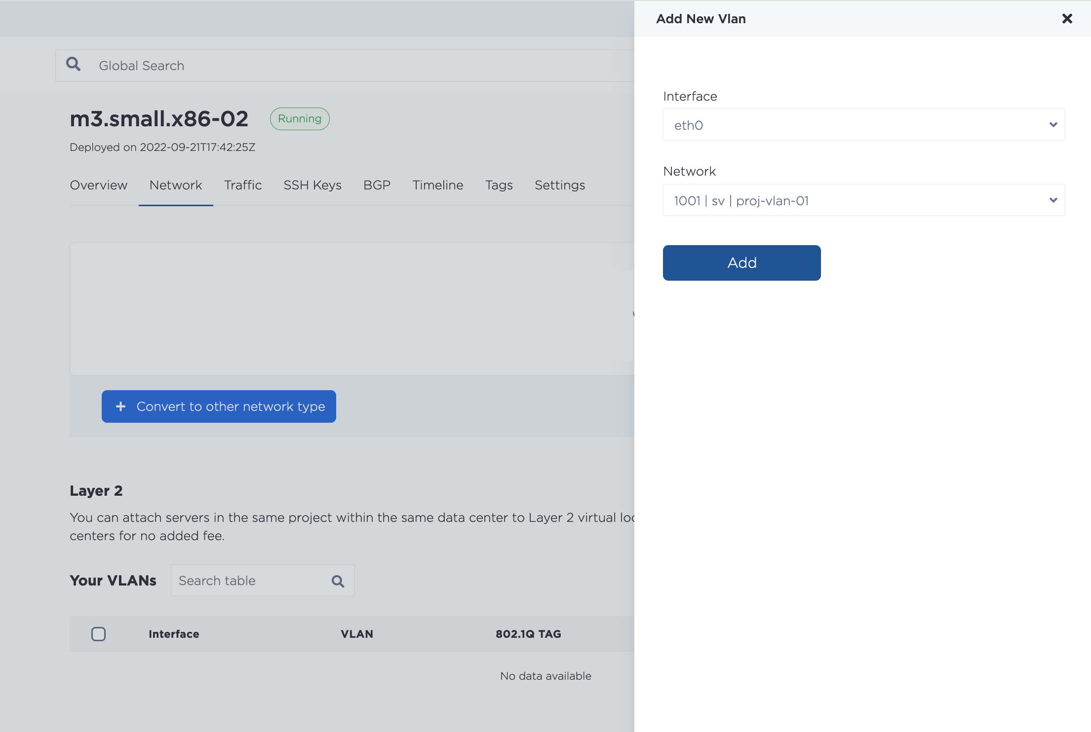

Pour attribuer un VLAN à l'un des ports, cliquez sur Add New VLAN, et sélectionnez l'interface eth0 ou eth1. Cliquez sur Add pour lancer les modifications.
Adding a VLAN to eth0

Pour attribuer plusieurs VLAN à un port, accédez à la page Réseau du serveur. Dans la section Couche 2, cliquez sur Add New VLAN, ce qui vous permettra d'attribuer d'autres VLAN à eth0 ou eth1.
Cliquez sur Add pour commencer les modifications. Notez que si vous attribuez plusieurs VLAN en même temps, ils sont ajoutés par le biais d'un processus de lot asynchrone, qui commence immédiatement, mais peut prendre un certain temps pour se terminer.

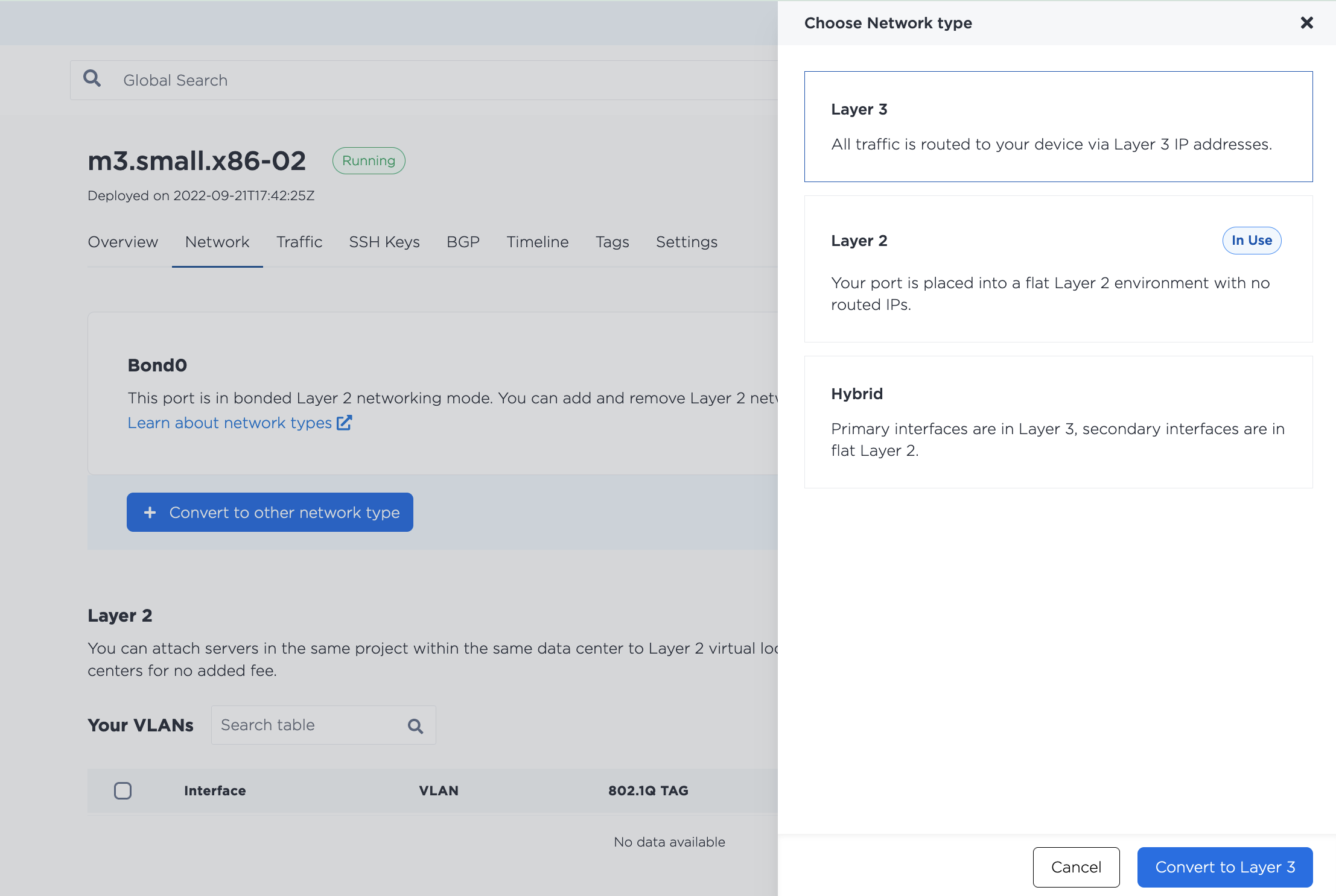

Retour à la couche 3
Si vous êtes dans l'un des modes de la couche 2 et que vous souhaitez revenir à la couche 3, vous devez d'abord supprimer tous les VLAN attachés.
Pour détacher un VLAN dans la console, accédez à la page Réseau du serveur. Dans la section Layer 2, cliquez sur Remove à côté du VLAN que vous souhaitez détacher du serveur. Confirmez que vous souhaitez le supprimer en cliquant sur Yes.
Removing a VLAN
Détacher le VLAN de ce serveur ne le supprime PAS de votre projet. Le VLAN continuera d'exister après avoir été détaché du serveur.
Ensuite, pour repasser à la couche 3, cliquez sur Convert To Other Network Type, sélectionnez Layer 3. Cliquez sur Convert to Layer 3 pour lancer le processus.
Converting from Layer 2 to Layer 3
