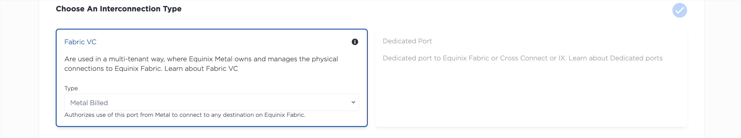

Pour demander une connexion virtuelle Fabric, ouvrez la page Interconnexions du projet. Cliquez sur + Request New Interconnection. Dans la section Type d'interconnexion, cliquez sur la liste déroulante sous Fabric VC, et sélectionnez Metal Billed ou Fabric Billed.
New Fabric VC - Metal Billed Request Page

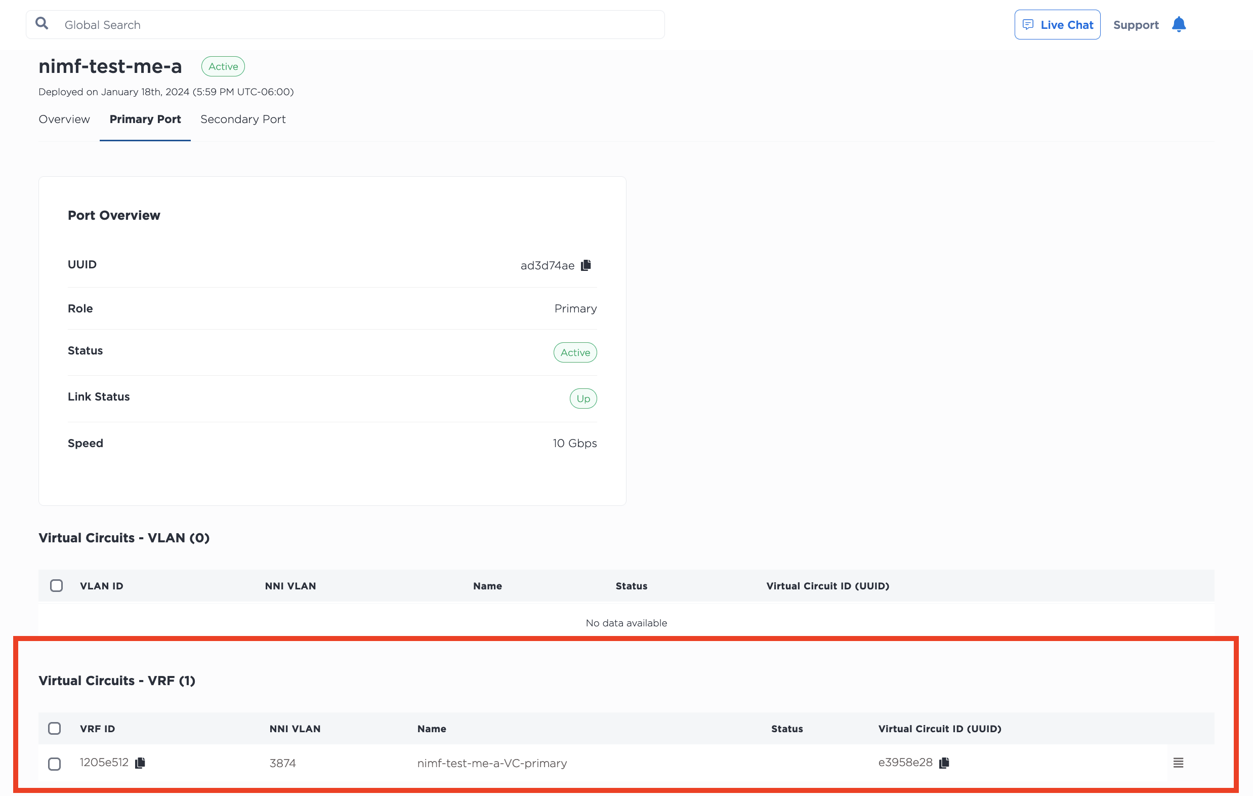

En cliquant sur Primary Port ou Secondary Port, vous obtiendrez l'état et la configuration du port. Votre VRF est listé dans la section Virtual Circuits - VRF de la page d'un port avec le statut waiting on peering details.
VRF for a Fabric VC Port in the Console

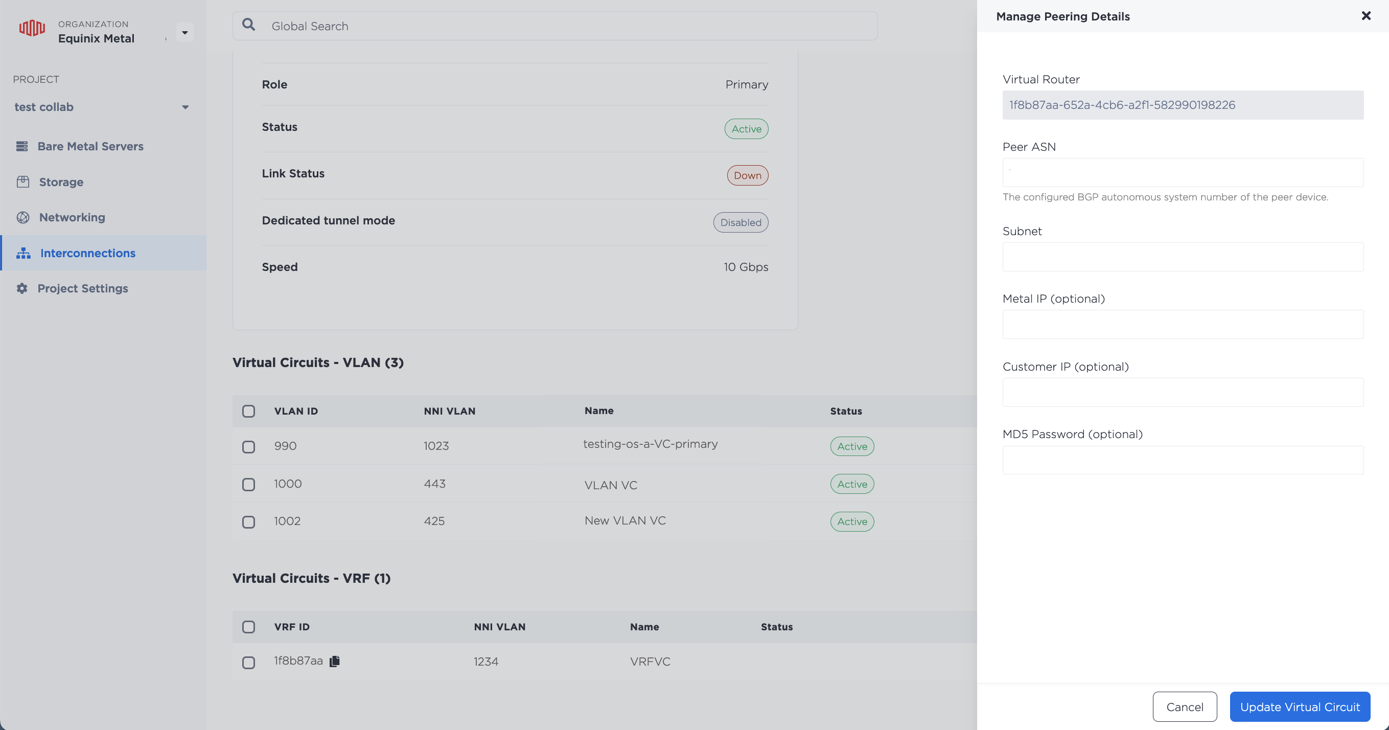

Cliquez sur le menu à trois barres pour ouvrir le volet Manage Peering Details. C'est ici que vous indiquez le sous-réseau de la plage d'adresses IP du VRF qui sera utilisé pour adresser le VRF et le côté distant du circuit virtuel. La réservation d'adresse IP pour ce sous-réseau sera créée automatiquement.
Fields for Peering Details in the Console

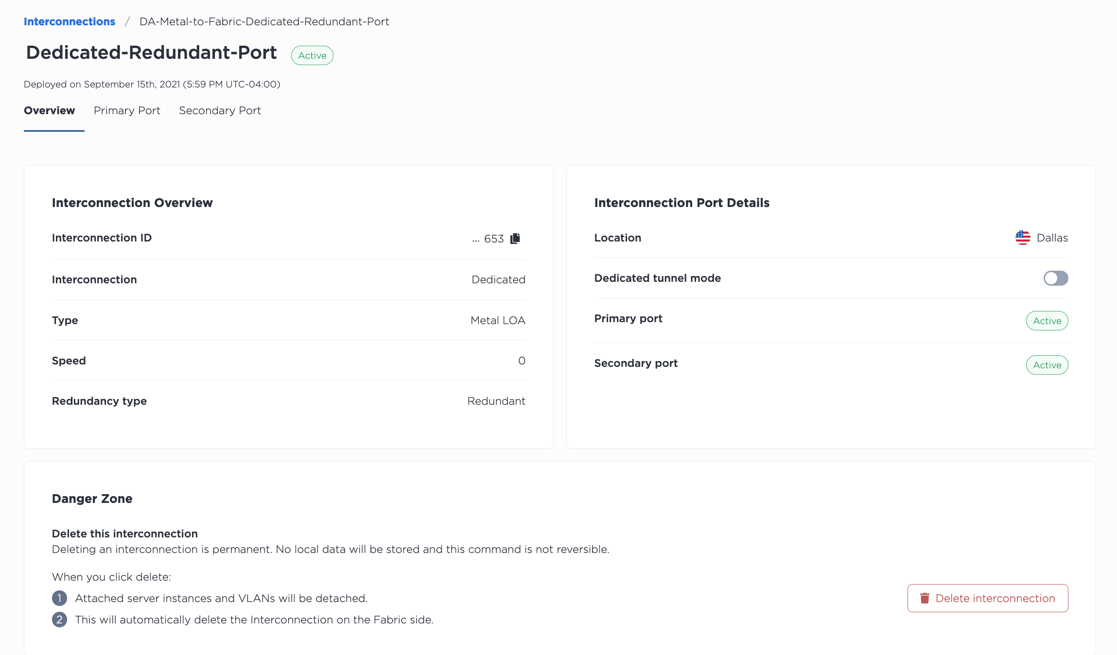

En cliquant sur un port dédié, vous accédez à sa page Overview, qui contient une vue détaillée ainsi qu'un résumé des configurations du port primaire et du port secondaire. Une vue détaillée des ports est disponible en cliquant sur les onglets Primary Port et Secondary Port.
Overview of a Dedicated Port in the Console

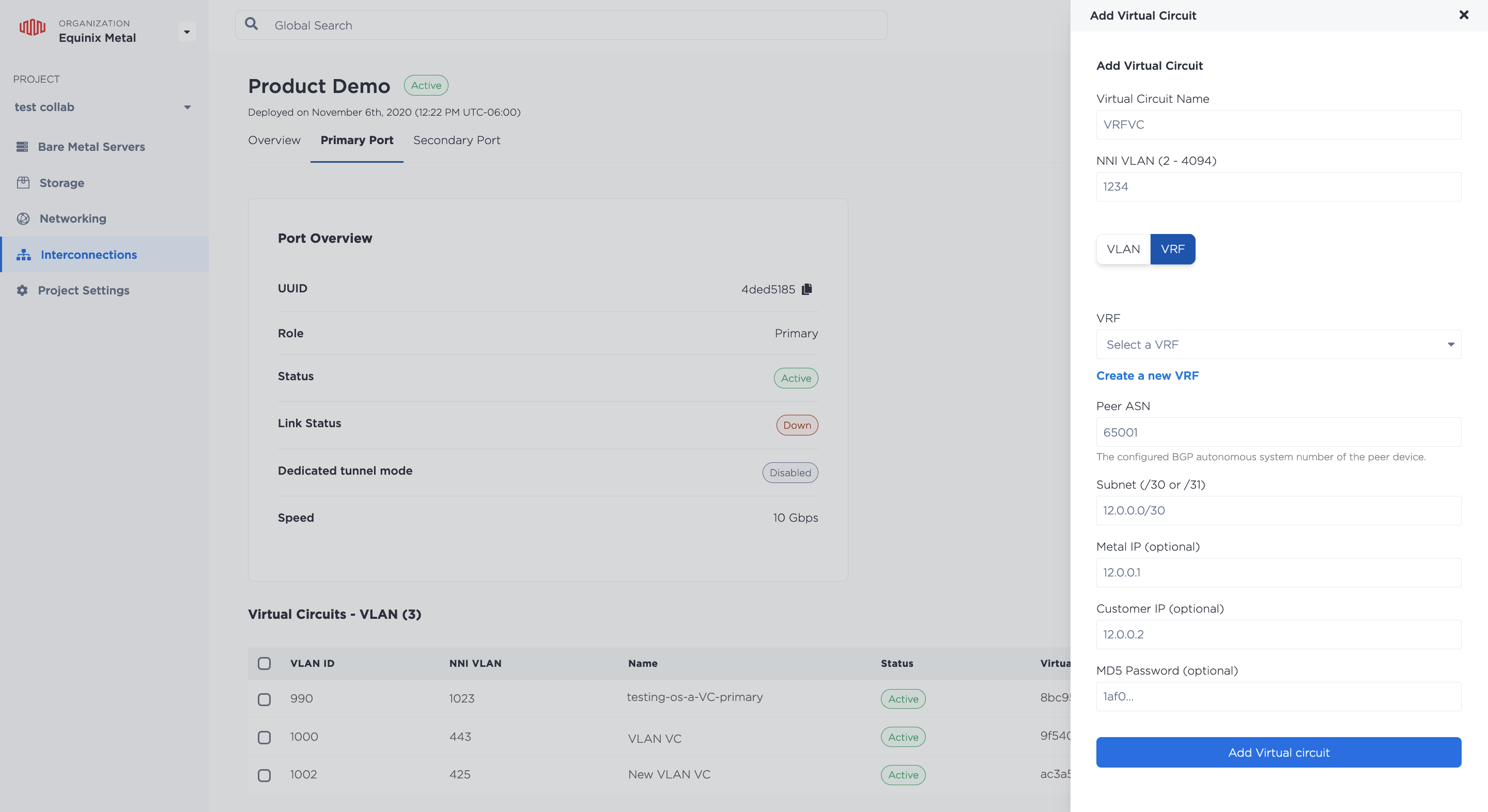

Dans l'onglet Primary Port, cliquez sur +Add Virtual Circuit pour créer un circuit virtuel auquel attacher votre VRF. Dans le volet Add Virtual Circuit, donnez-lui d'abord un nom et spécifiez l'ID VLAN NNI. N'oubliez pas que si vous vous connectez à une destination sur la Fabric, le VLAN NNI doit correspondre au côté Fabric.
Ensuite, sélectionnez VRF.
Adding a VRF VC to a Dedicated Port in the Console
Sélectionnez dans le menu déroulant le VRF à attacher à cette connexion virtuelle et complétez les informations de peering demandées.

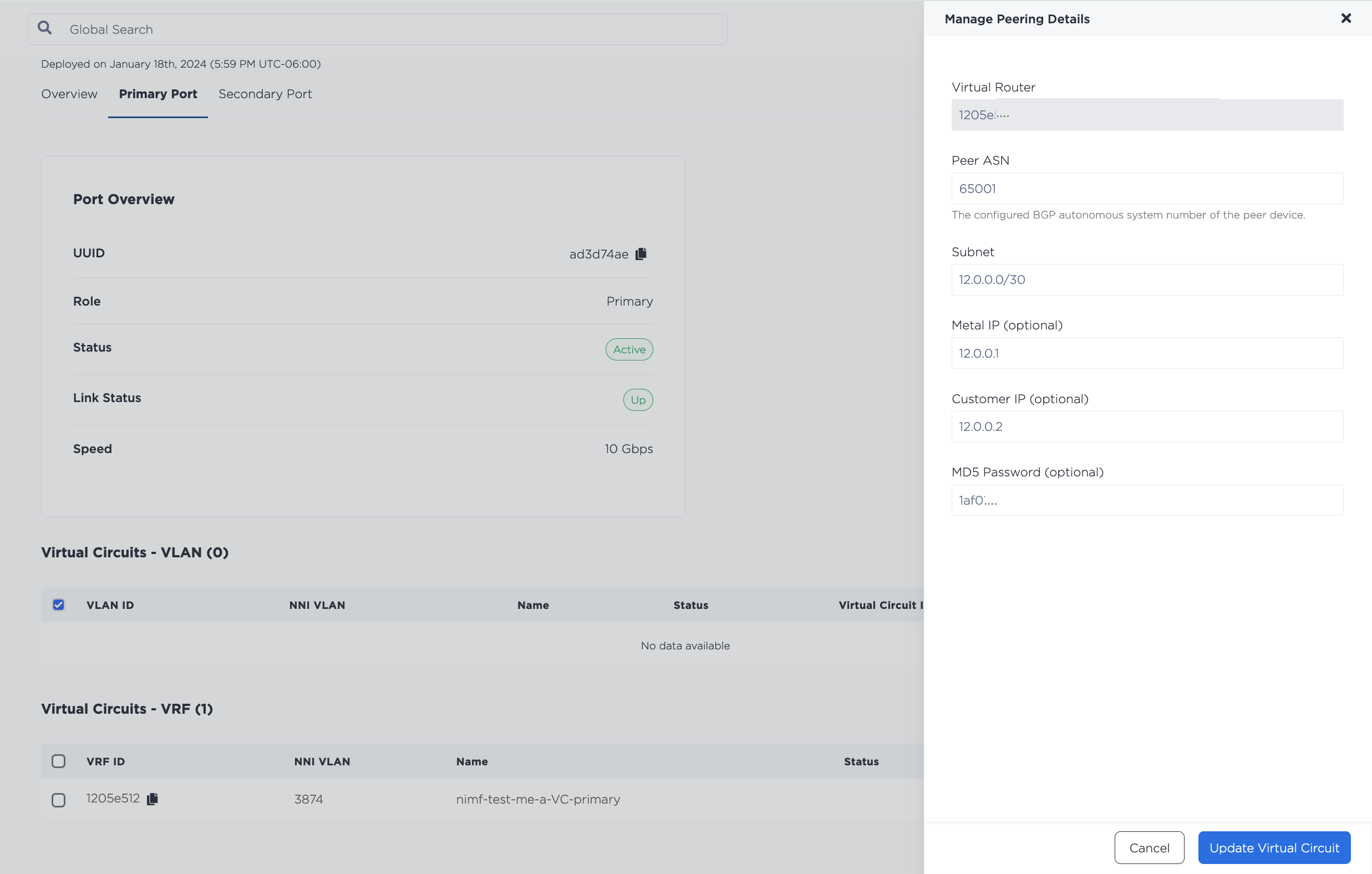

Vous pouvez gérer les détails d'appairage d'un VRF sur un VC Fabric ou un VC de port dédié à partir des onglets Primary Port ou Secondary Port du VC. Les VRF sont répertoriés dans la section Virtual Circuits - VRF. Cliquez sur le menu à trois barres pour ouvrir le volet Manage Peering Details.
Updating Peering Details in the Console
Remplissez les champs avec les nouvelles informations de peering et cliquez sur Update Virtual Circuit.
