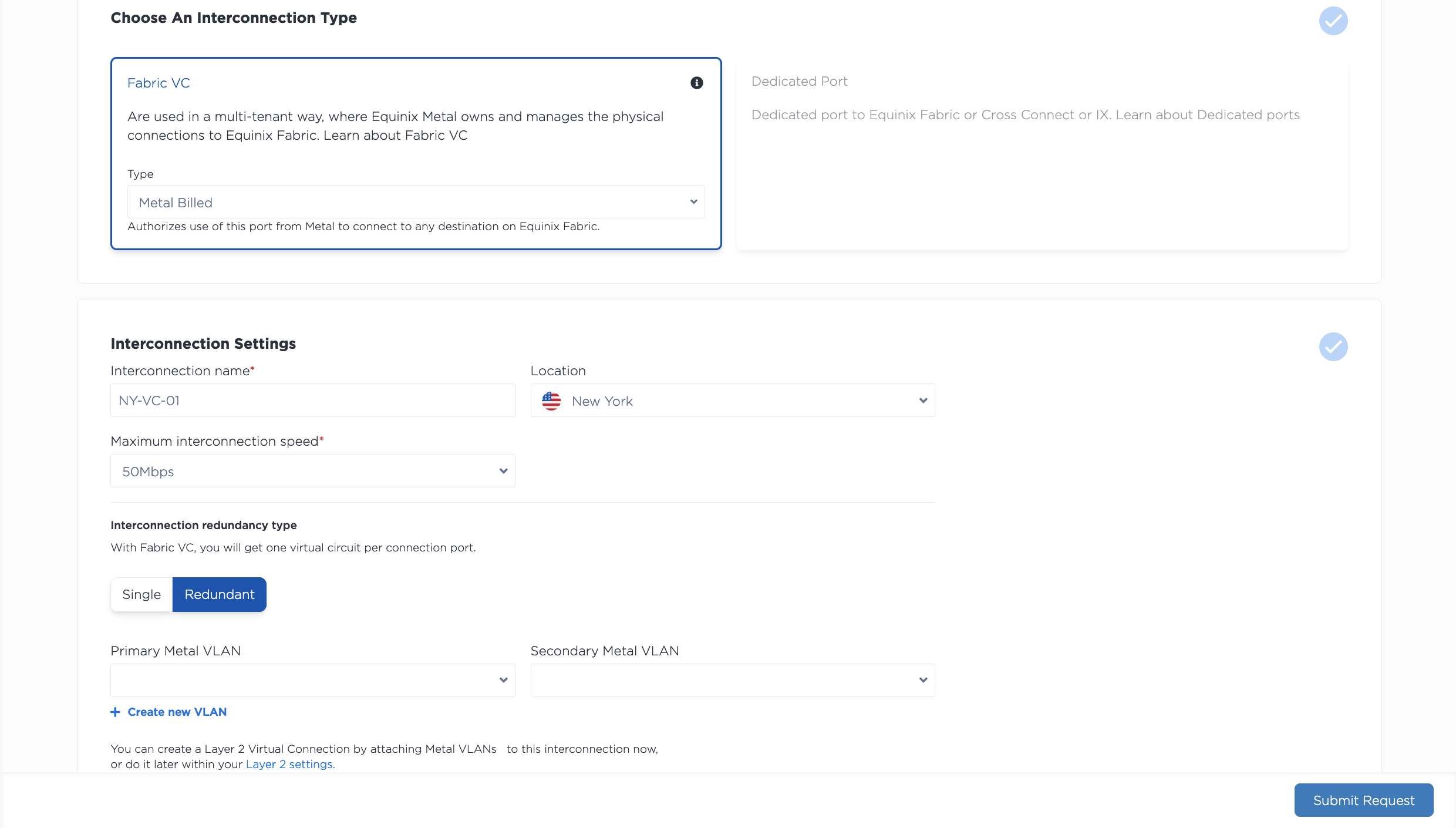

Demande de connexion virtuelle Metal Billed Fabric
Pour demander une connexion virtuelle Fabric, ouvrez la page Interconnexions du projet. Cliquez sur + Request New Interconnection.
Dans la section Interconnection Type, cliquez sur la liste déroulante sous Fabric VC, et sélectionnez Metal Billed.
New Fabric VC - Metal Billed Request Page
  • Sélectionnez l'emplacement de la nouvelle connexion dans la liste déroulante. Vous devez sélectionner le métro où se trouve votre infrastructure Equinix Metal et le métro où se trouve le CSP auquel vous vous connectez sur la Fabric : ces interconnexions sont liées au métro.
  • Donnez un nom à votre connexion.
  • Indiquez si vous souhaitez un ensemble de ports redondants. Les ports redondants sont fortement recommandés. La sélection d'un seul port peut entraîner des temps d'arrêt importants dus à des pannes planifiées ou non.
  • Réglez la vitesse de connexion en la sélectionnant dans la liste déroulante. Remarque : la vitesse ne peut pas être modifiée après l'émission d'un jeton de service. Une nouvelle demande et un nouveau jeton de service sont nécessaires pour modifier la vitesse.
Ensuite, sélectionnez si vous attachez vos ports à un VLAN ou à un VRF.
  • Si vous n'utilisez que des VLAN, sélectionnez le ou les VLAN qui seront connectés à vos ports. Les VLAN doivent se trouver dans le même projet et le même emplacement que votre VC Fabric. Si vous n'avez aucun VLAN éligible, vous pouvez cliquer sur + Create a VLAN pour les créer. Le même VLAN ne peut pas être connecté à deux circuits virtuels ou plus, donc si vous demandez des ports redondants, sélectionnez un VLAN pour chacun d'entre eux. Remarque: Vous ne pourrez pas mettre à jour ou modifier le VLAN après la création du VC Fabric.
  • Si vous utilisez le VRF, sélectionnez le VRF pour vos ports. Vous trouverez de la documentation supplémentaire sur la page VRF for Interconnections.

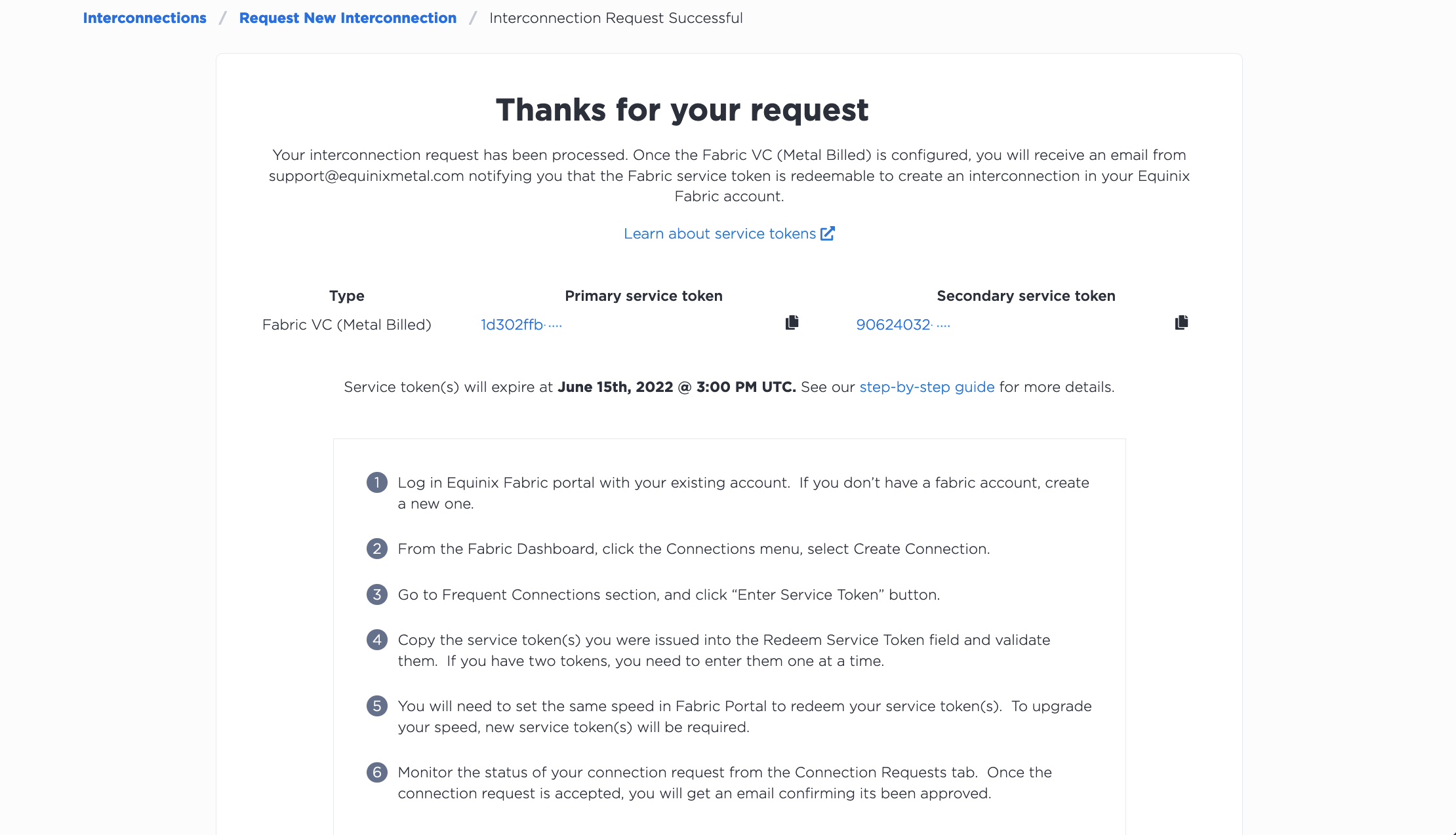

Consultez le résumé de votre demande. Cliquez sur Submit Request pour recevoir vos jetons de service a-side.
A Successful Connection Request Page
Les jetons expirent dans les 7 jours. Vous devriez également recevoir un courriel contenant vos jetons et les informations relatives à leur expiration. Sur la page Interconnexions, votre connexion virtuelle Fabric nouvellement demandée sera répertoriée dans l'onglet Demandes en attente.

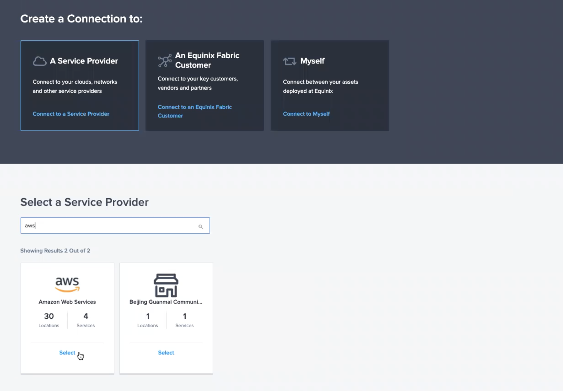

Pour échanger votre jeton, connectez-vous au portail Equinix Fabric, et dans le menu déroulant Connexions, cliquez sur Create a Connection.
Create Connection Menu in the Fabric Portal
Sélectionnez la destination de la connexion, qui peut être un fournisseur de services cloud tel qu'AWS ou Azure, ou un port Fabric que vous possédez. Equinix Metal en tant que destination n'est PAS pris en charge.
Si vous vous connectez à un fournisseur de services en nuage, sélectionnez Un fournisseur de services et choisissez celui que vous recherchez.

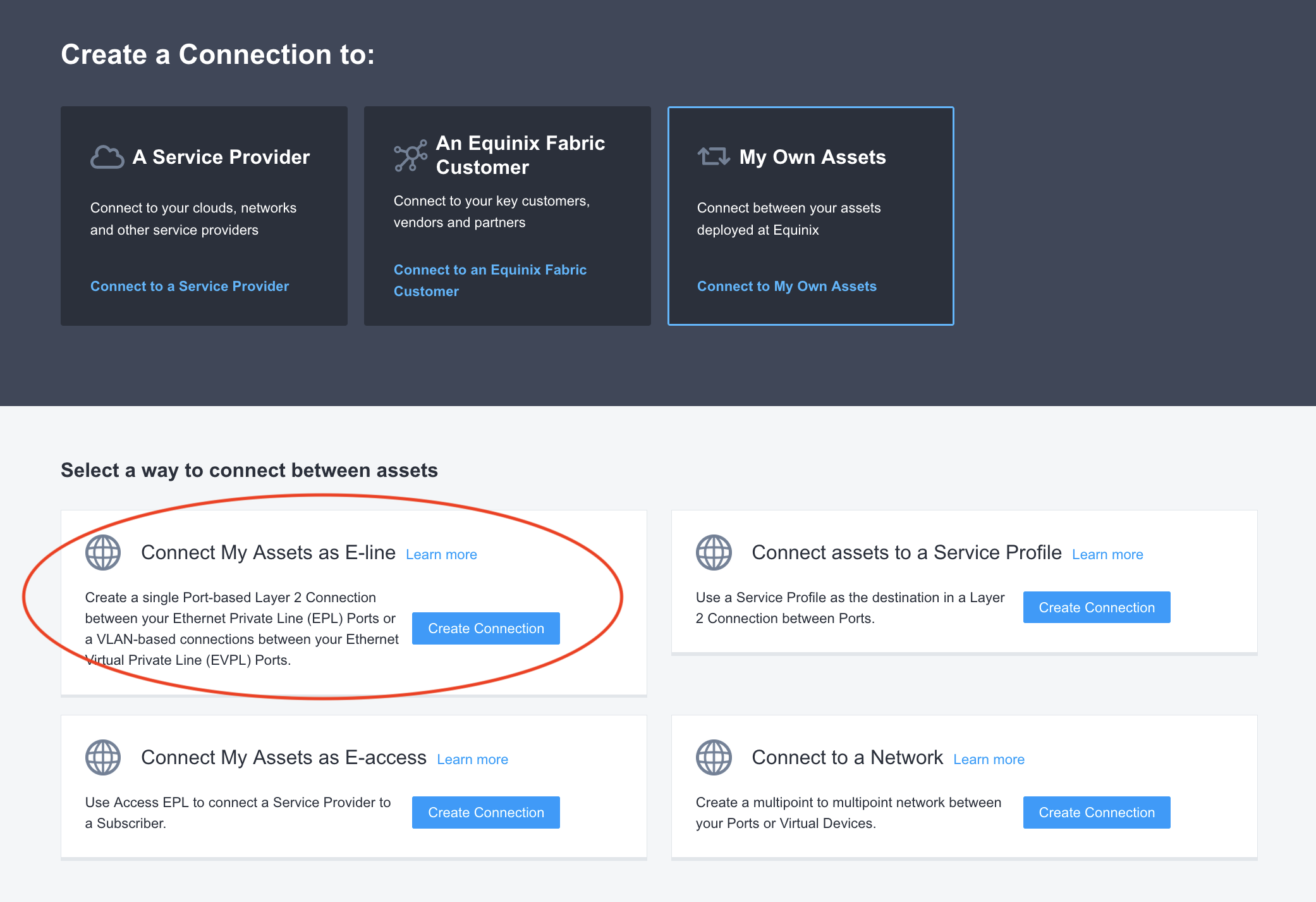

Si vous vous connectez à votre propre port Fabric, sélectionnez My Own Assets et Connect My Assets as E-line.
Selecting your Own Assets as Destination

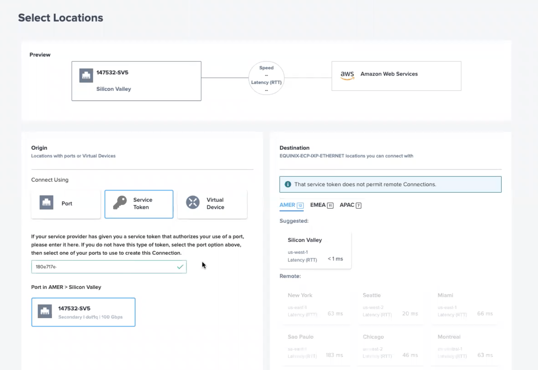

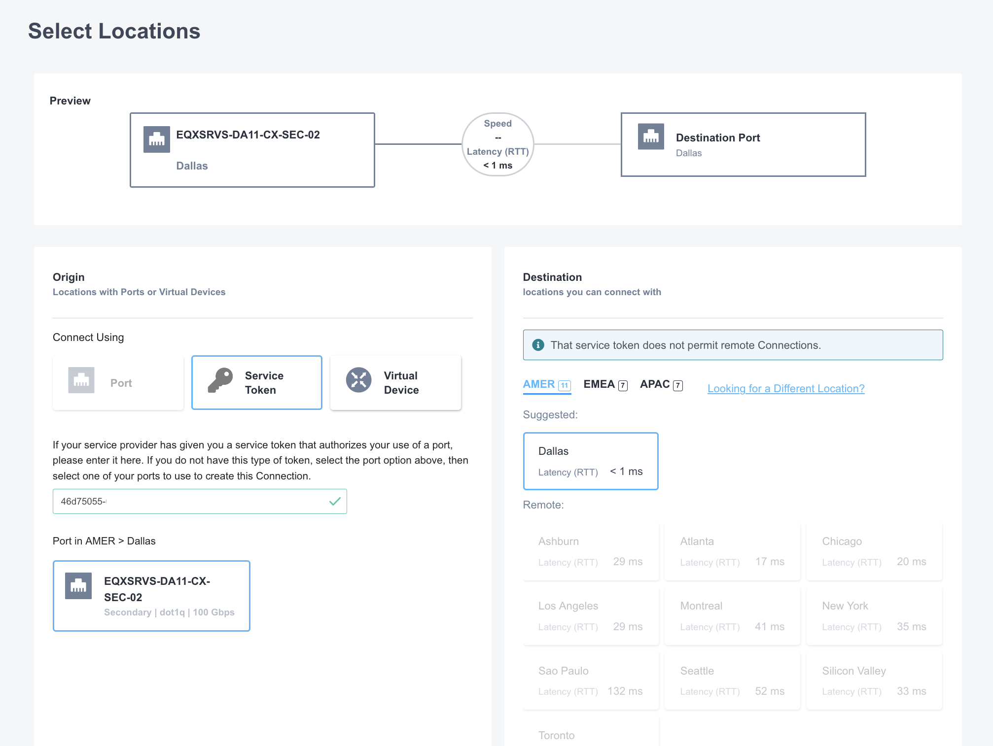

Une fois que vous avez sélectionné votre destination, utilisez vos jetons de service pour définir Equinix Connect comme origine de la connexion. Sélectionnez Service Token et saisissez le jeton dans le champ. Les informations sur le port d'origine seront automatiquement renseignées une fois que vous aurez saisi le jeton.

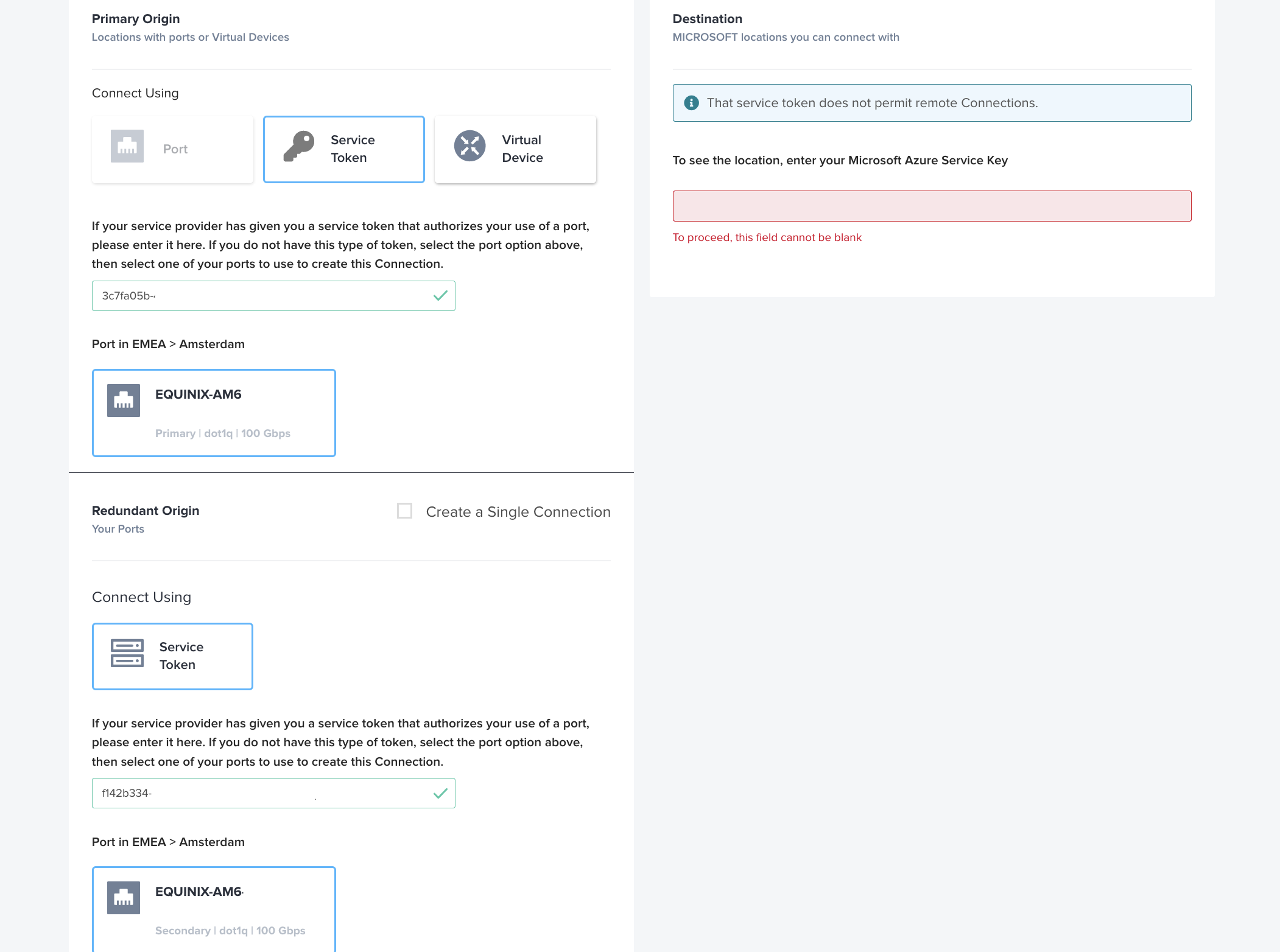

Si vous vous connectez à un fournisseur de services en nuage, celui-ci peut proposer des options de redondance qui vous permettent d'utiliser les deux jetons à la fois.
Entering the Service Token into Fabric - Redundant
Sinon, vous devrez répéter ce processus pour chaque jeton.
Entering the Service Token into Fabric - Single

Si vous vous connectez à votre propre port Fabric, les informations sur le port d'origine seront également filtrées automatiquement et vous pourrez voir les options de sélection de votre port Fabric de destination.
Entering the Service Token for Connecting to Your Own Port
Les options de destination seront filtrées en fonction du métro que vous avez demandé sur Equinix Metal. Sélectionnez celui auquel vous voulez vous connecter et cliquez sur Next.

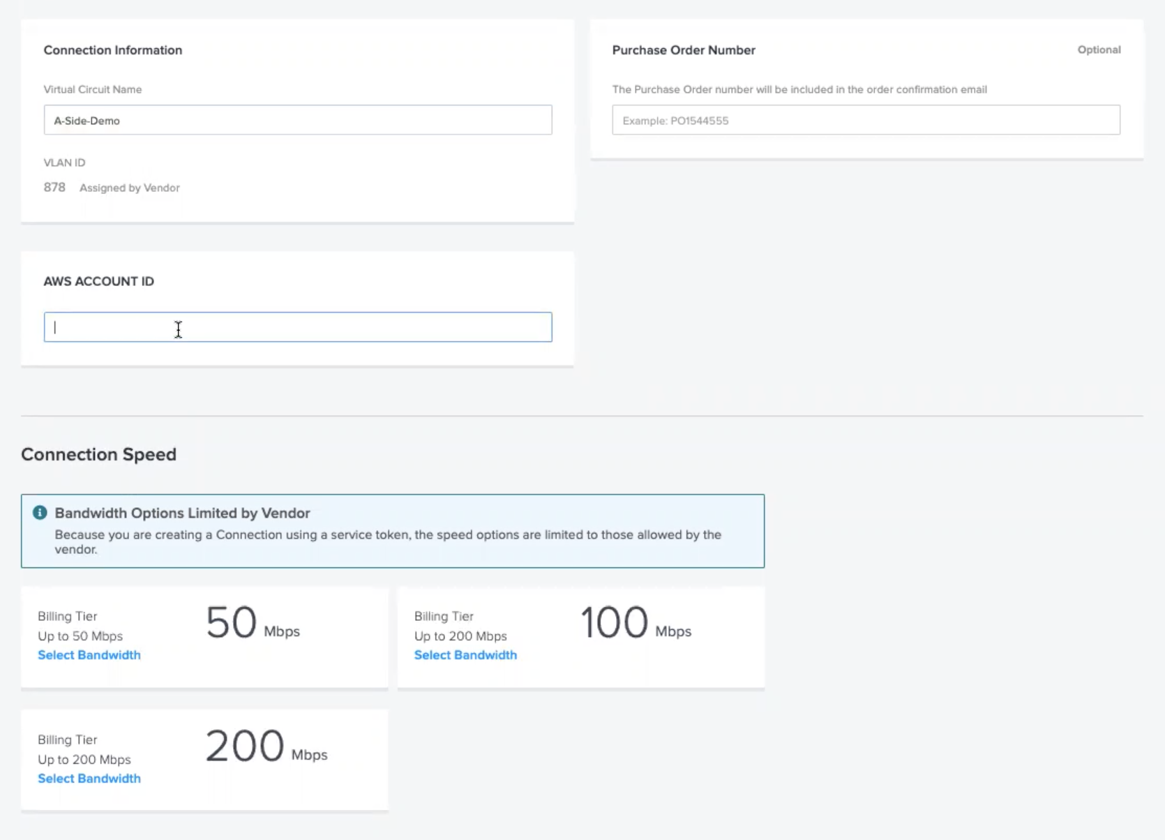

Donnez un nom convivial au circuit virtuel de la connexion et saisissez toutes les informations requises par le fournisseur de services auquel vous vous connectez, comme votre identifiant de compte AWS. Définissez la vitesse de la connexion, jusqu'à la limite qui a été définie sur Equinix Metal.
Connection Options in Fabric
Cliquez sur Next pour revoir vos choix et, lorsque vous êtes prêt à passer la commande, cliquez sur Submit Order.

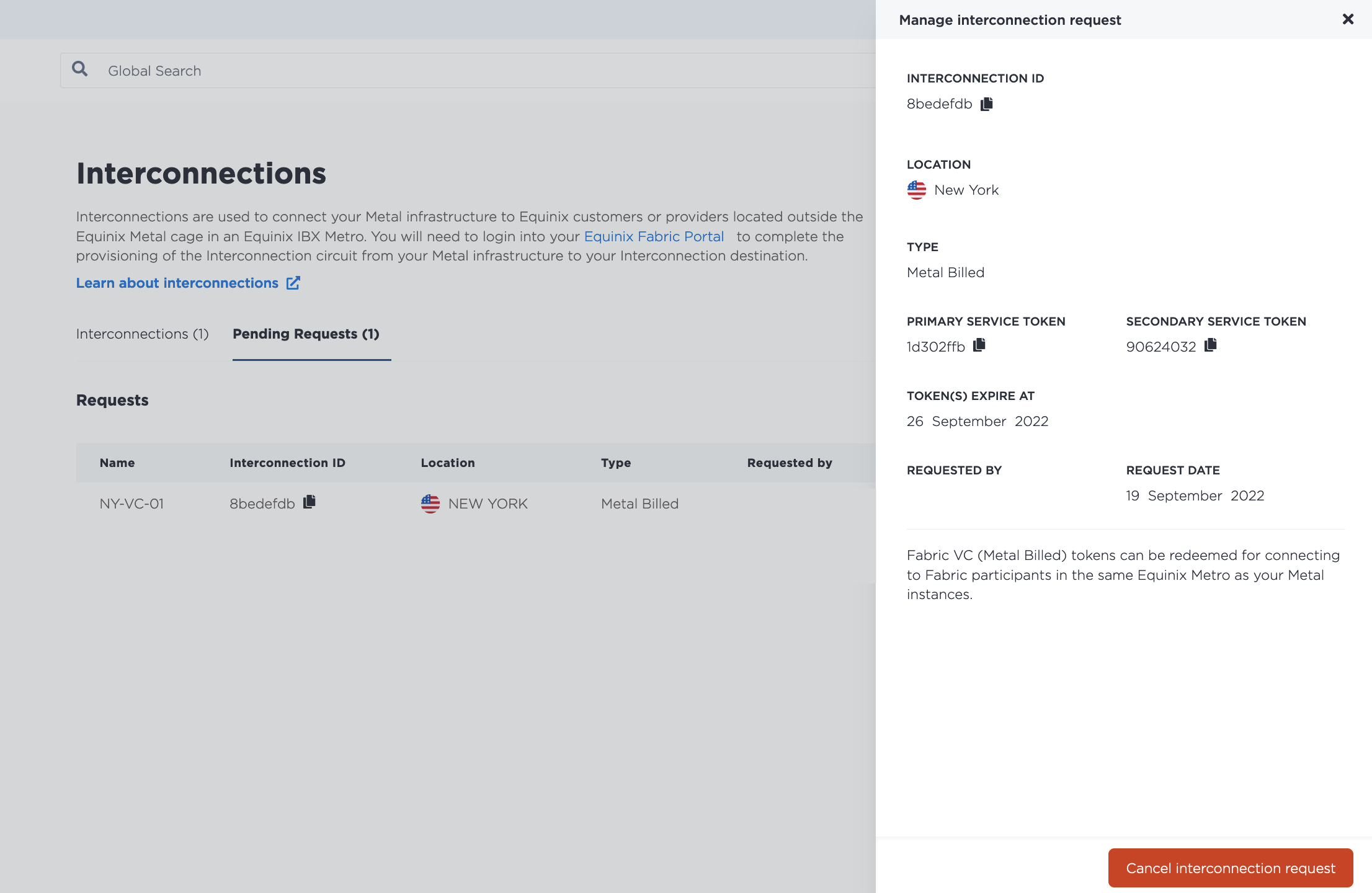

L'échange de votre jeton de service a-side et la configuration de votre connexion dans Fabric lancent une tâche d'arrière-plan sur Equinix Metal pour terminer la configuration et l'activation. Cela prend généralement moins de 15 minutes.
Si vous avez reçu deux jetons pour une connexion redondante et que vous n'avez pas pu utiliser les deux jetons lors de la connexion au CSP, veillez à répéter la procédure pour utiliser votre deuxième jeton.
Si vous avez besoin de récupérer les tokens, ils sont disponibles dans l'onglet Interconnection Request. Cliquez sur Gestion sur l'Interconnexion pour laquelle vous souhaitez obtenir les jetons.
Interconnection Details Pane

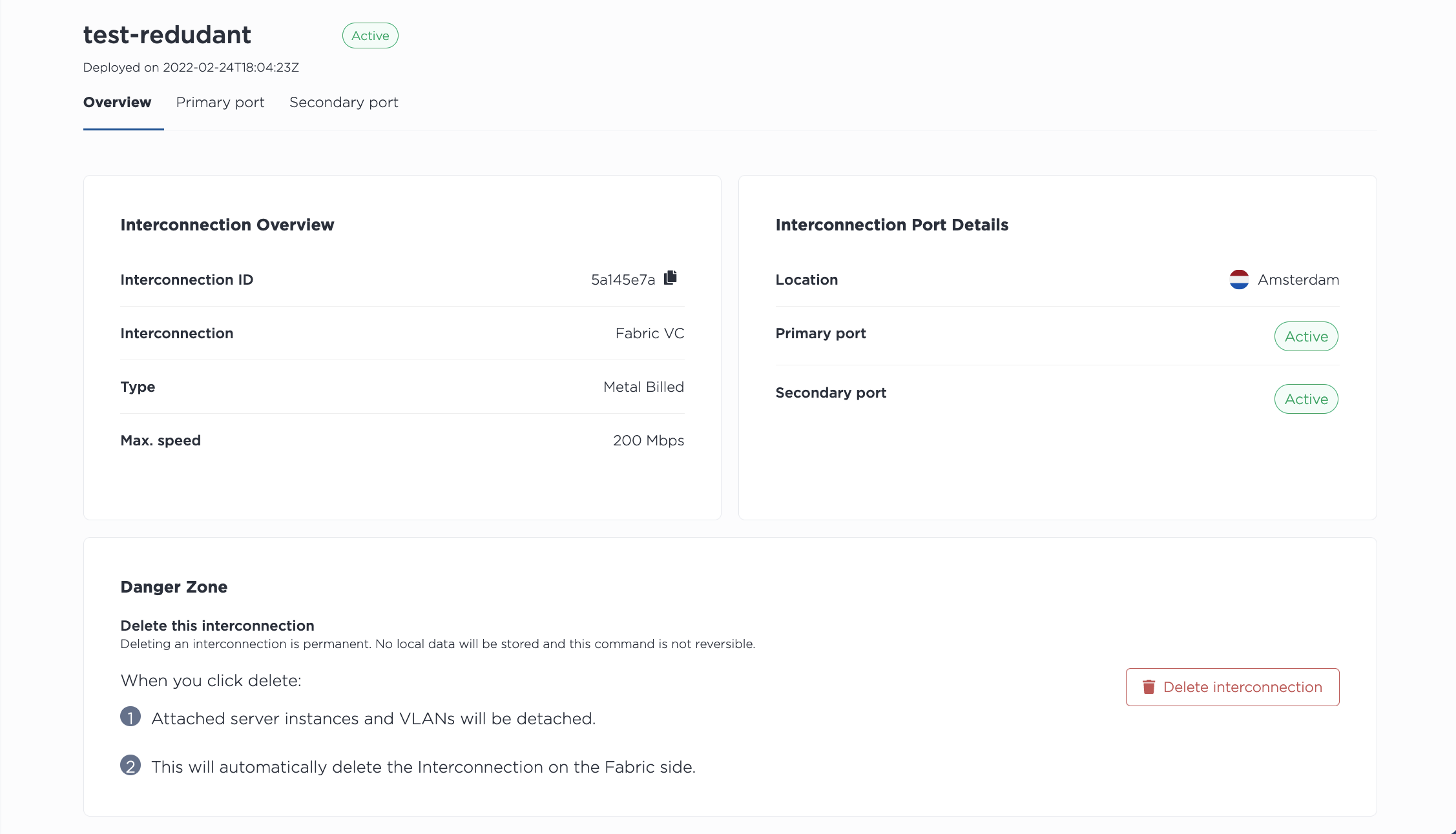

Suppression d'une connexion virtuelle Fabric
avertissement
La suppression d'une connexion virtuelle Fabric est permanente. Lorsque vous supprimez la connexion, tous les VLAN attachés sont détachés et le trafic entre la Fabric et vos serveurs est coupé.
La suppression d'une connexion virtuelle facturée par Metal du côté d'Equinix Metal supprime automatiquement la connexion dans Fabric. Si vous la supprimez depuis le portail Fabric, elle sera également automatiquement nettoyée côté Equinix Metal. Il s'agit d'un processus asynchrone qui peut prendre jusqu'à 3 minutes.
Veillez à arrêter le trafic avant la suppression et à nettoyer toutes les ressources associées à la connexion du fournisseur de services cloud de destination. En procédant ainsi avant de supprimer la connexion à partir du portail Metal ou Fabric, vous vous assurez que la connexion sera entièrement supprimée et que les frais de facturation seront arrêtés.
Dans la liste des connexions de la page Interconnexions, cliquez sur le nom de la connexion virtuelle Fabric que vous souhaitez supprimer.
Deleting a Connection Page
Cliquez sur Delete Interconnection pour supprimer définitivement la connexion virtuelle Fabric.
