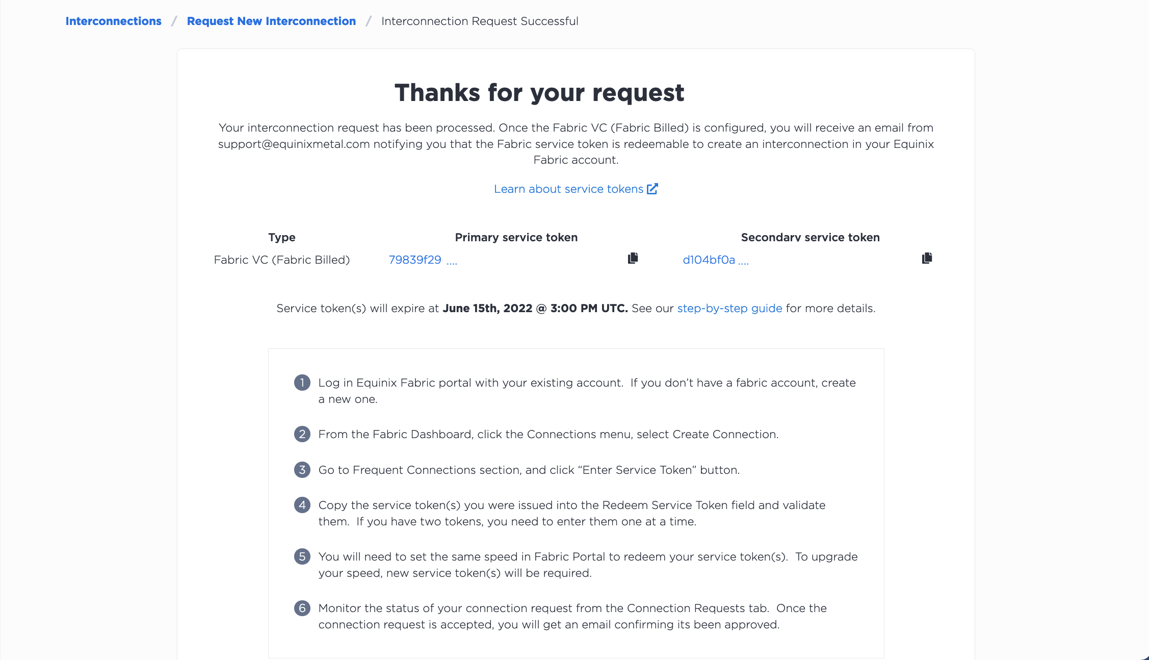

Consultez le résumé de votre demande. Cliquez sur Submit Request pour recevoir vos jetons de service z-side.
A Successful Connection Request Page
Les jetons expirent dans les 7 jours. Vous devriez également recevoir un courriel contenant vos jetons et les informations relatives à leur expiration. Sur la page Interconnexions, votre connexion virtuelle Fabric nouvellement demandée sera répertoriée dans l'onglet Demandes en attente.

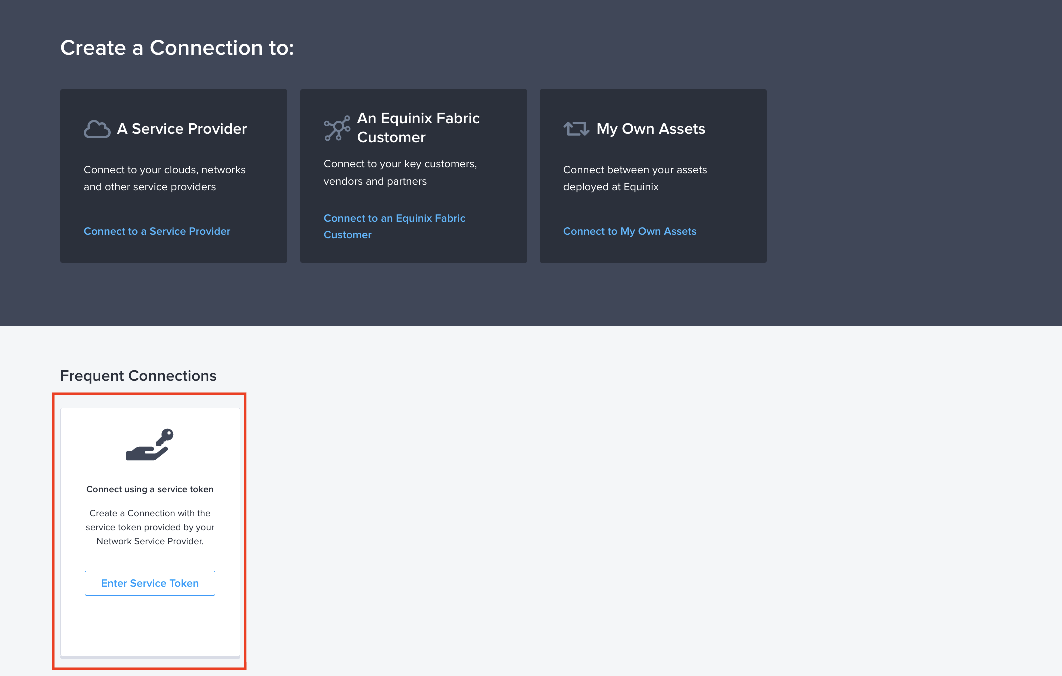

Pour échanger votre jeton, connectez-vous au portail Equinix Fabric et dans le menu déroulant Connections, cliquez sur Create a Connection.
Create Connection Menu in the Fabric Portal
Sous Frequent Connections, sélectionnez la tuile Connect using a Service Token, puis cliquez sur Enter a Service Token.
Service Token Tile in Fabric Connections Screen

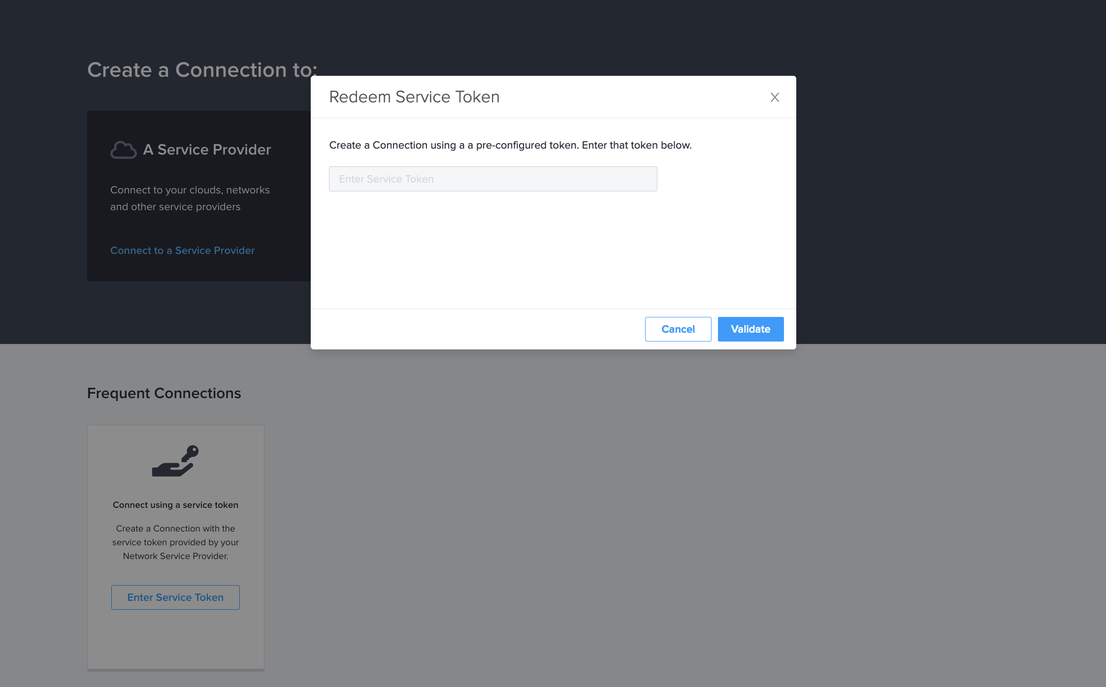

Dans la boîte de dialogue, collez votre jeton dans le champ Enter Service Token et cliquez sur Validate.
The Redeem Service Token Pane
Vérifiez que les détails du jeton sont corrects, puis cliquez sur Redeem pour échanger votre jeton et terminer la configuration de votre connexion à la Fabric.

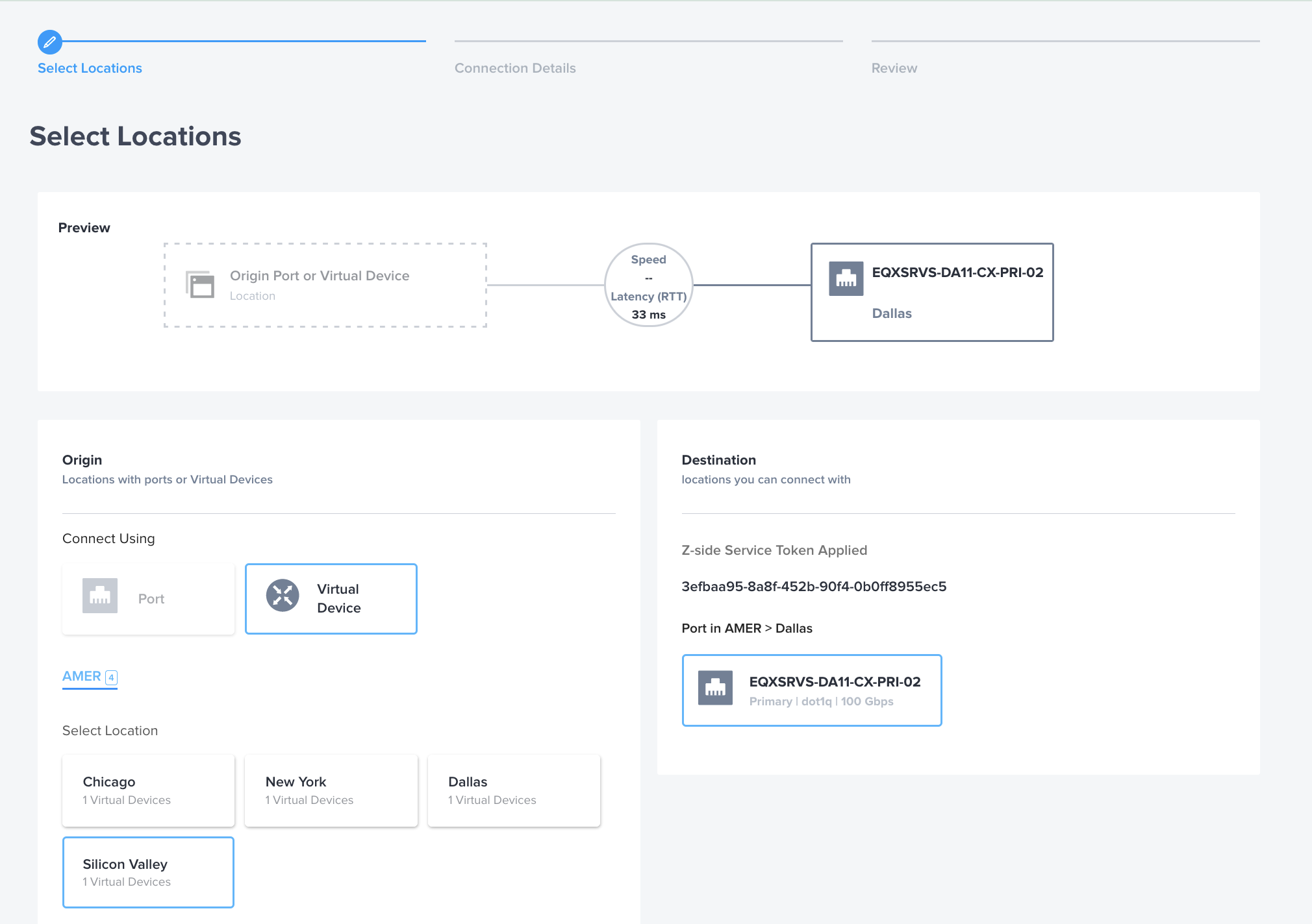

Configuration de l'origine

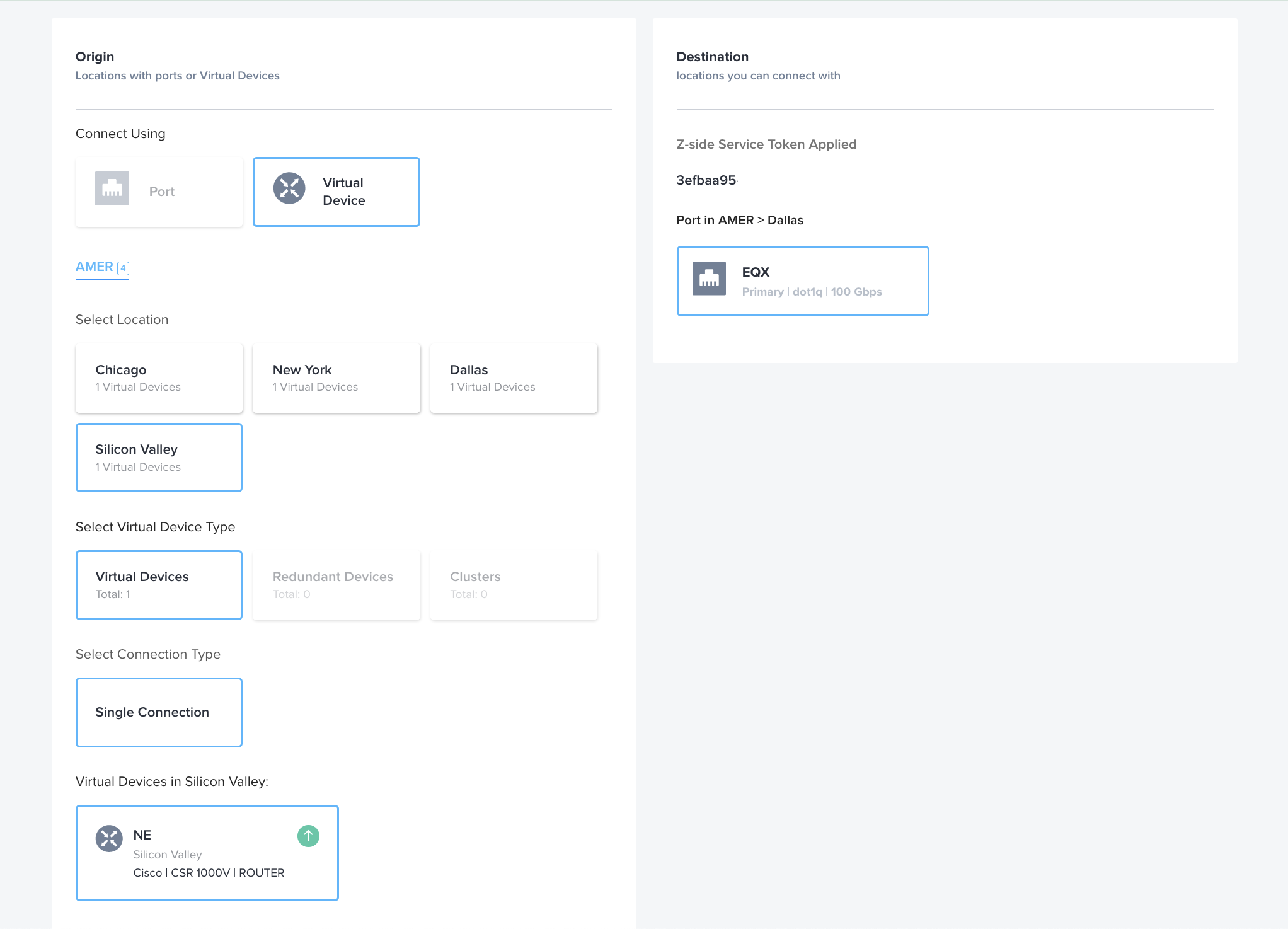

Vous pouvez maintenant continuer à configurer votre connexion dans le portail Fabric. Comme vous avez échangé un jeton de service préconfiguré, Equinix Metal sera automatiquement défini comme destination de la connexion et vous choisirez l'origine.
Commencez par sélectionner l'emplacement de l'origine de la connexion. Il s'agit le plus souvent d'un dispositif virtuel, mais il peut également s'agir de l'un de vos propres ports Equinix Fabric. Le dispositif virtuel ou le port peut se trouver dans n'importe quel métro.
Location and Device Selection in Fabric Portal
Si vous utilisez un appareil virtuel, sélectionnez le type d'appareil et le type de connexion. Actuellement, les dispositifs redondants et les groupes ne sont pas pris en charge.
Virtual Device Selection in Fabric Portal

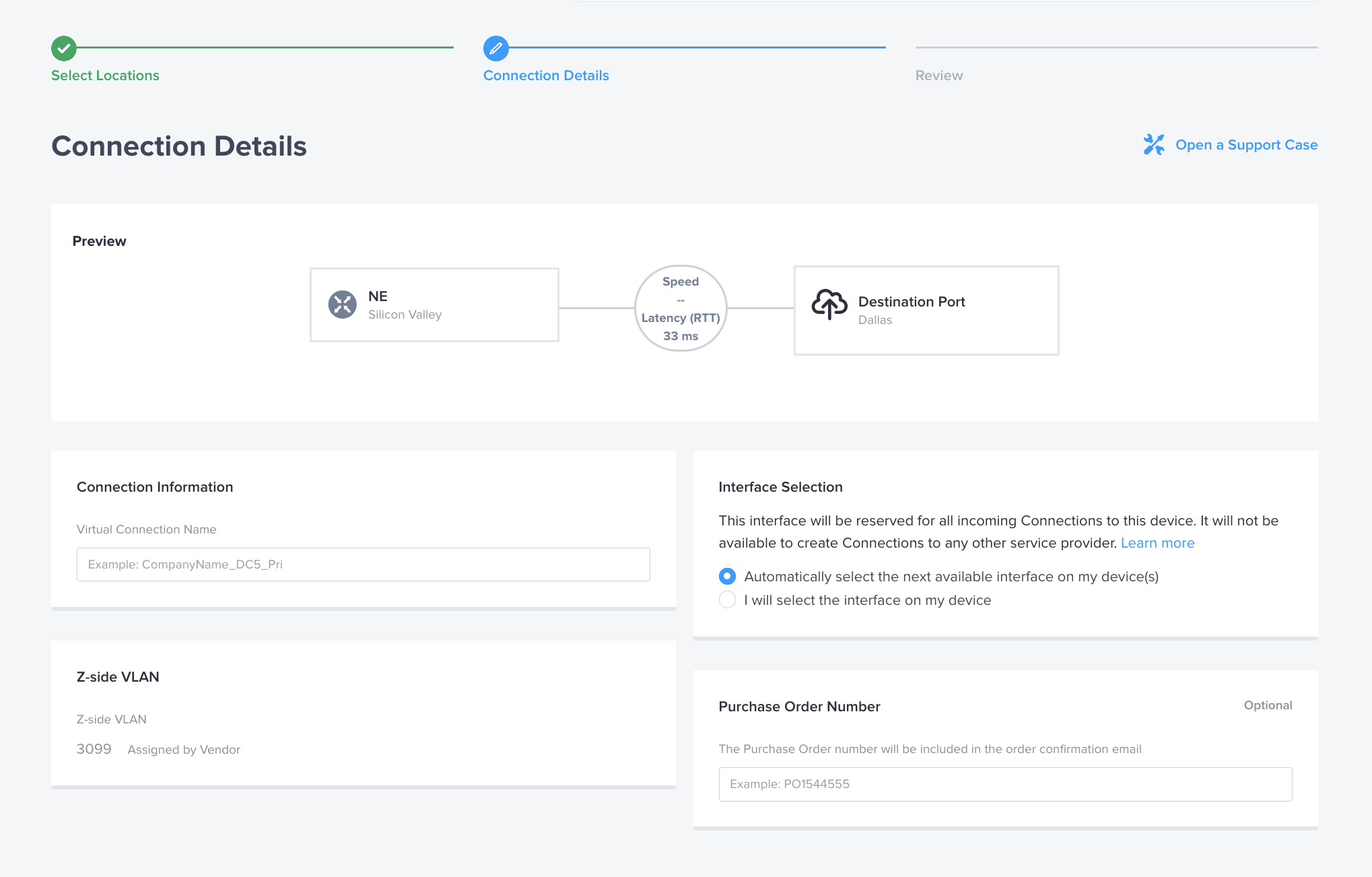

Sur la page Connection Details (Détails de la connexion), donnez à votre connexion virtuelle un nom convivial, indiquez les interfaces du dispositif virtuel auxquelles se connecter (si nécessaire) et indiquez un numéro de bon de commande si votre organisation en a besoin à des fins de facturation. Le VLAN côté z est attribué automatiquement par le jeton de service et n'a pas besoin de correspondre à vos ID de VLAN sur Equinix Metal.
Connection Details in Fabric

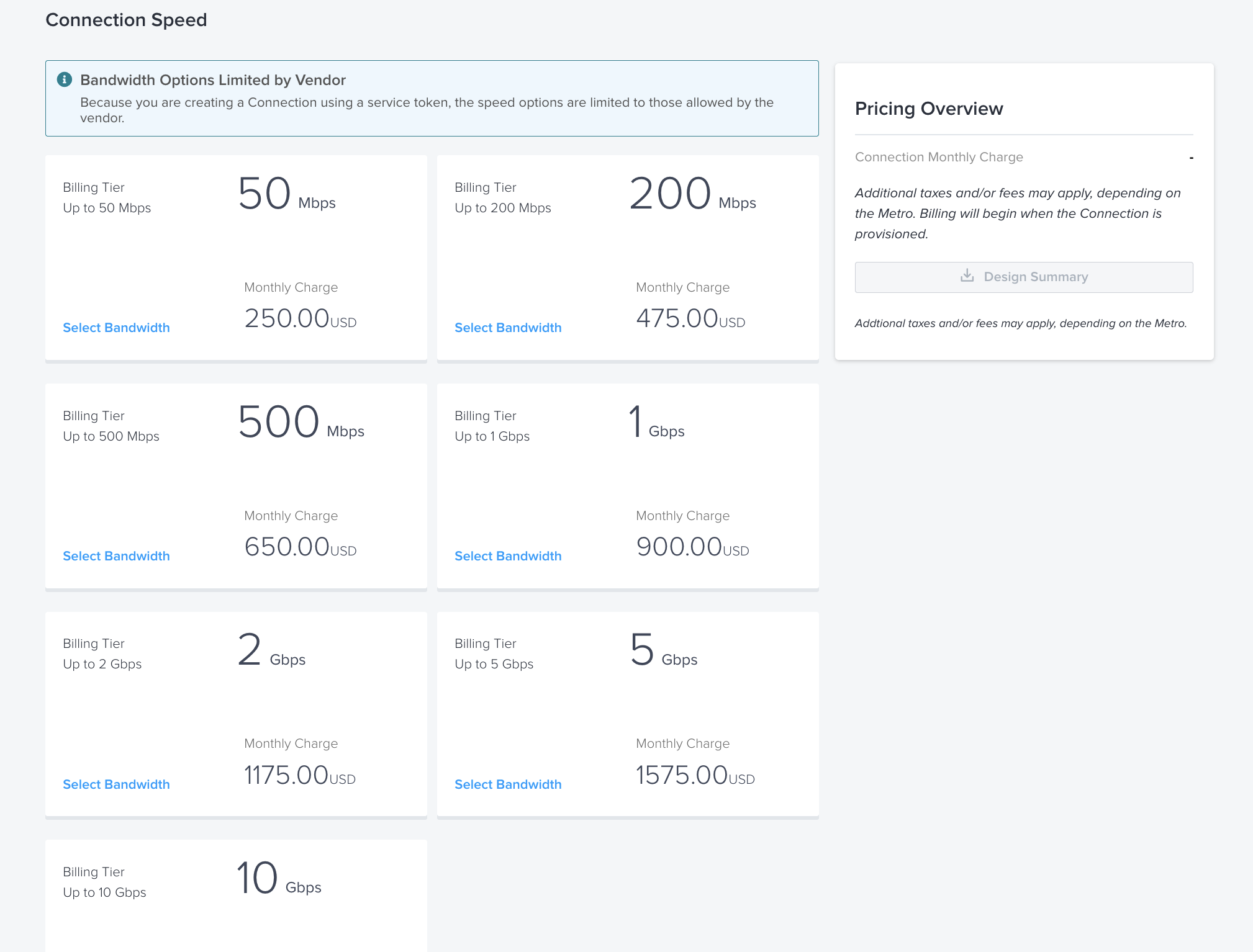

Ensuite, définissez la vitesse de la connexion. Equinix Metal fixe la vitesse maximale pour les connexions virtuelles Fabric - Fabric Billed à 10 Gbps. Choisissez parmi les options de vitesse et de tarification de la Fabric.
Fabric Virtual Connection Speed Options

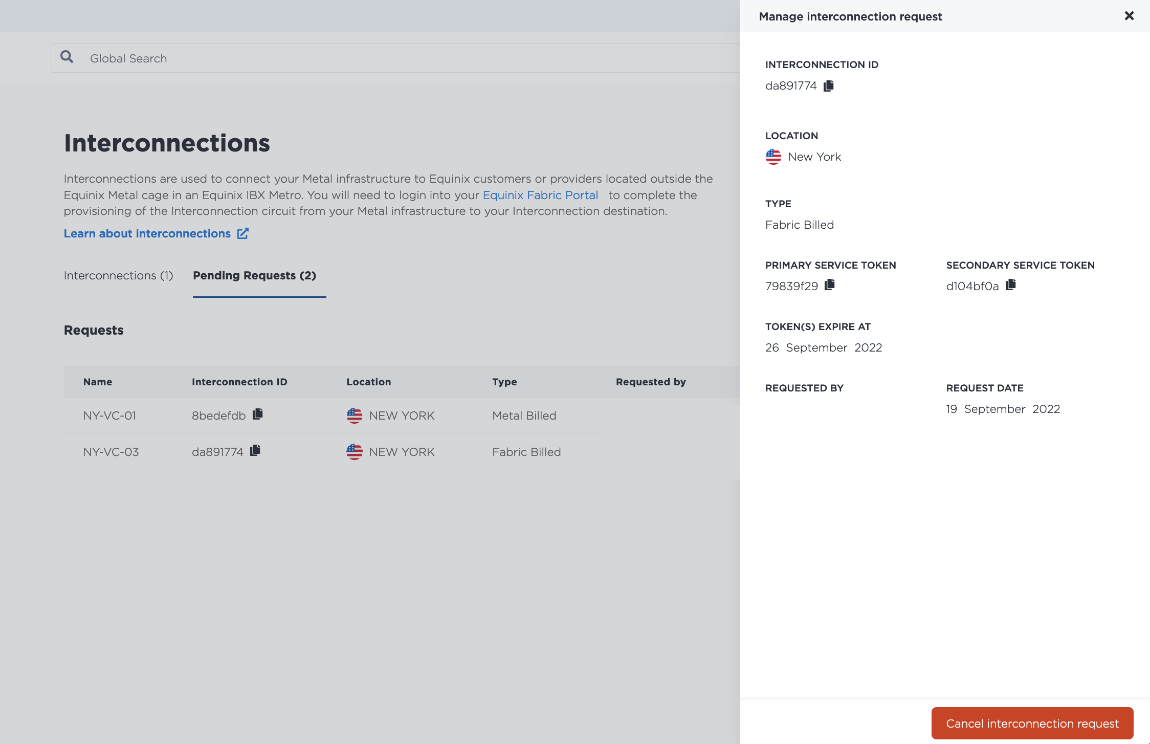

Si vous avez besoin de récupérer les tokens, ils sont disponibles dans l'onglet Interconnection Request. Cliquez sur Gestion sur l'Interconnexion pour laquelle vous souhaitez obtenir les jetons.

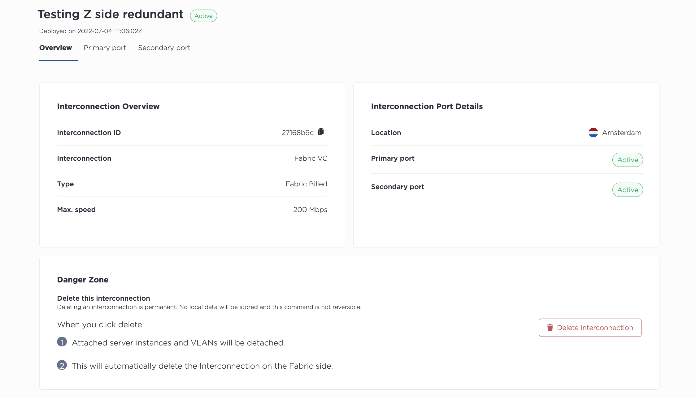

Suppression d'une connexion virtuelle Fabric
avertissement
La suppression d'une connexion virtuelle Fabric est permanente. Lorsque vous supprimez la connexion, tous les VLAN attachés sont détachés et le trafic entre la Fabric et vos serveurs est coupé.
La suppression d'une connexion virtuelle facturée par la Fabric du côté d'Equinix Metal supprime automatiquement la connexion dans la Fabric. Si vous la supprimez depuis le portail Fabric, elle sera également automatiquement nettoyée côté Equinix Metal. Il s'agit d'un processus asynchrone qui peut prendre jusqu'à 3 minutes.
Veillez à arrêter le trafic avant la suppression et à nettoyer toutes les ressources associées à la connexion. En procédant ainsi avant de supprimer la connexion à partir du portail Metal ou Fabric, vous vous assurez que la connexion sera entièrement supprimée et que les frais de facturation seront arrêtés.
Dans la liste des connexions de la page Interconnexions, cliquez sur le nom de la connexion virtuelle Fabric que vous souhaitez supprimer.
Deleting a Connection Page
Cliquez sur Delete Interconnection pour supprimer définitivement la connexion virtuelle Fabric.
