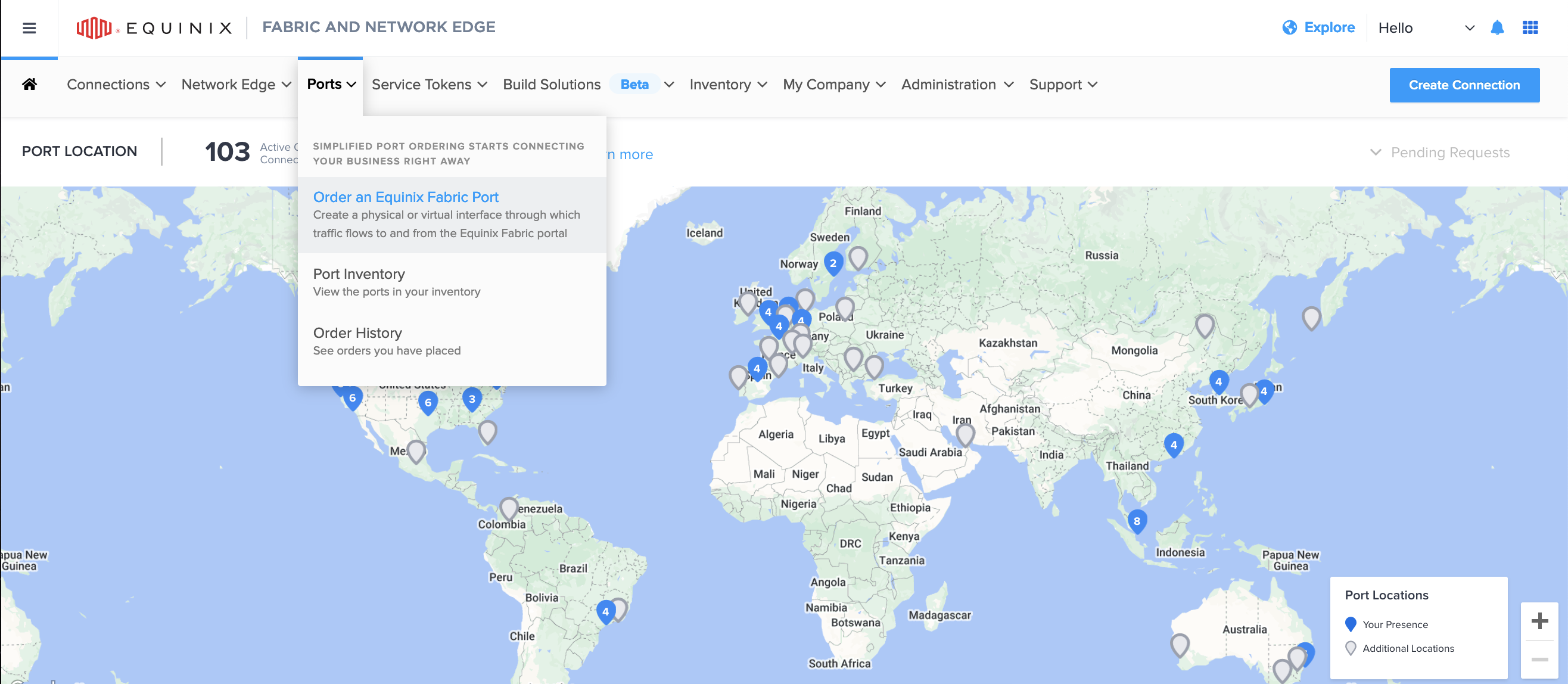

Après avoir reçu la LOA d'Equinix Metal, vous pouvez passer une commande pour votre port distant sur le Equinix Customer Portal. Sur la page principale du portail client, sélectionnez Order an Equinix Fabric Port dans le menu Ports.
Customer Portal Main Menu

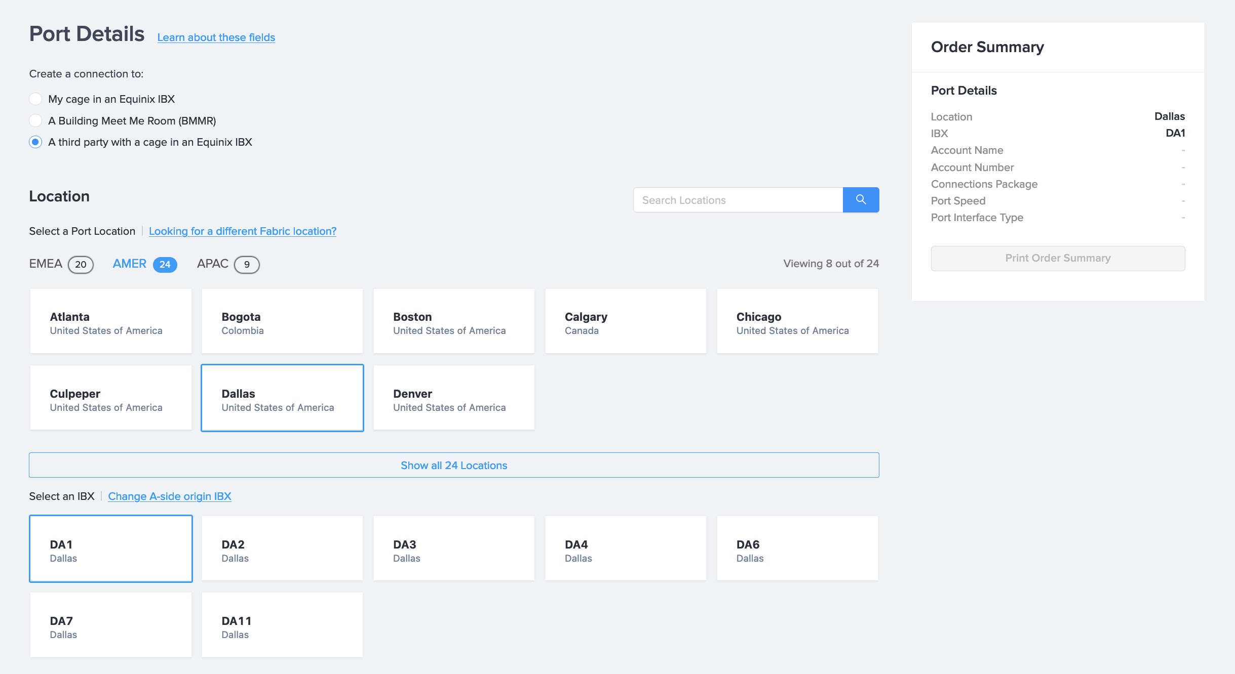

Détails du port
Dans les options Create a connection to:, sélectionnez A third party who has a cage in Equinix IBX.
Sélectionnez ensuite l'Localisation du port distant. L'emplacement que vous sélectionnez doit être le site IBX spécifié dans votre LOA. Veuillez noter que l'emplacement du panneau de brassage pour le port NNI spécifié dans la LOA peut être différent de celui de votre instance Equinix Metal, mais les deux se trouveront dans le même métro.
Fabric Connection To Location Selection

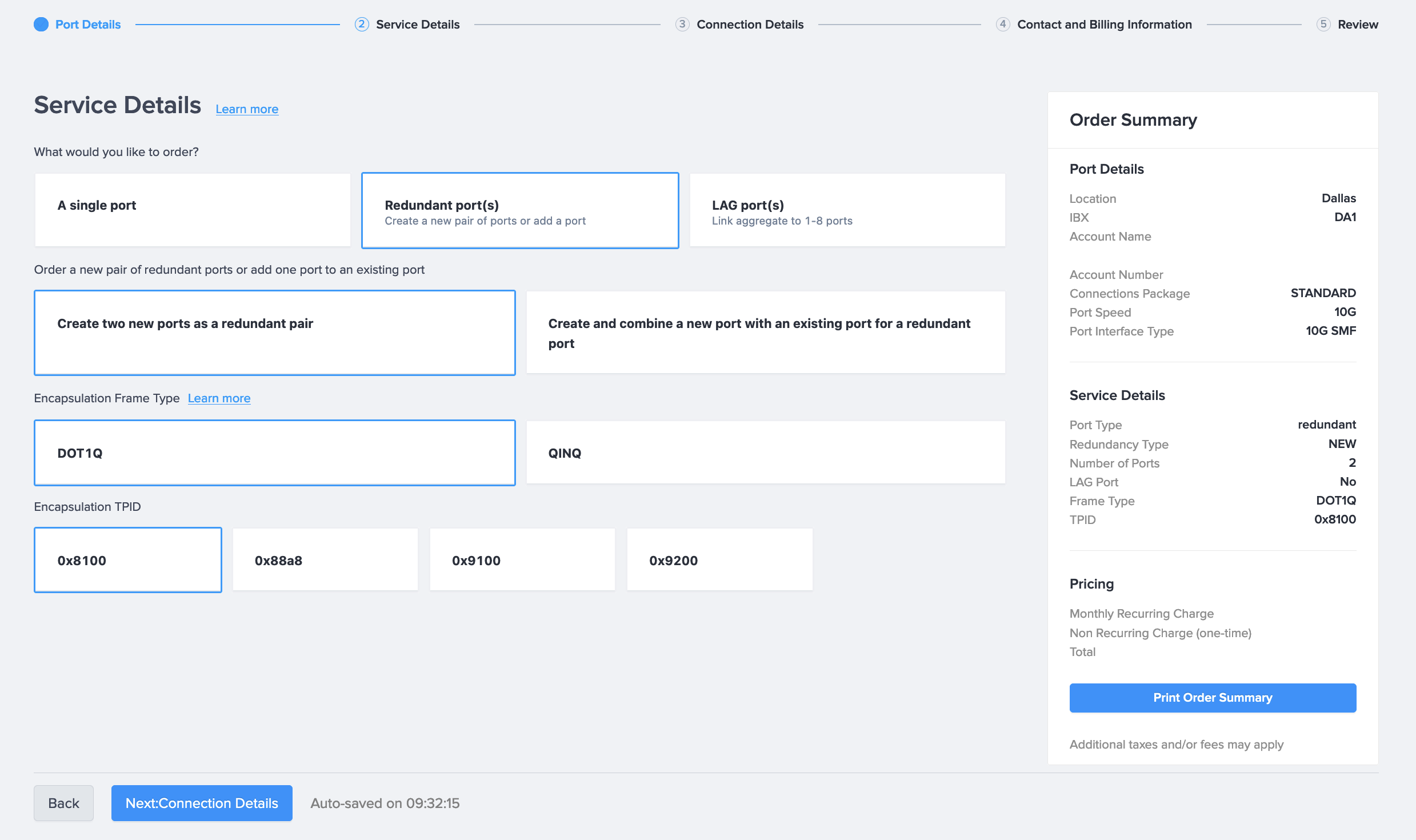

Dans la section Détails du service de votre commande, sélectionnez les options suivantes :
  • Pour la configuration simple vs redondante, choisissez la même configuration que celle que vous choisissez sur Equinix Metal. Ainsi, si vous choisissez des ports redondants, sélectionnez Redundant Port(s) et Two new ports as a redundant pair. Si vous choisissez un port unique, sélectionnez A Single Port. Les ports LAG ne sont pas pris en charge.
  • Equinix Metal ne prend en charge que Dot1Q du côté de la Fabric.
  • Equinix Metal ne prend en charge que l'encapsulation TPID 0x8100.
Fabric Service Details Page

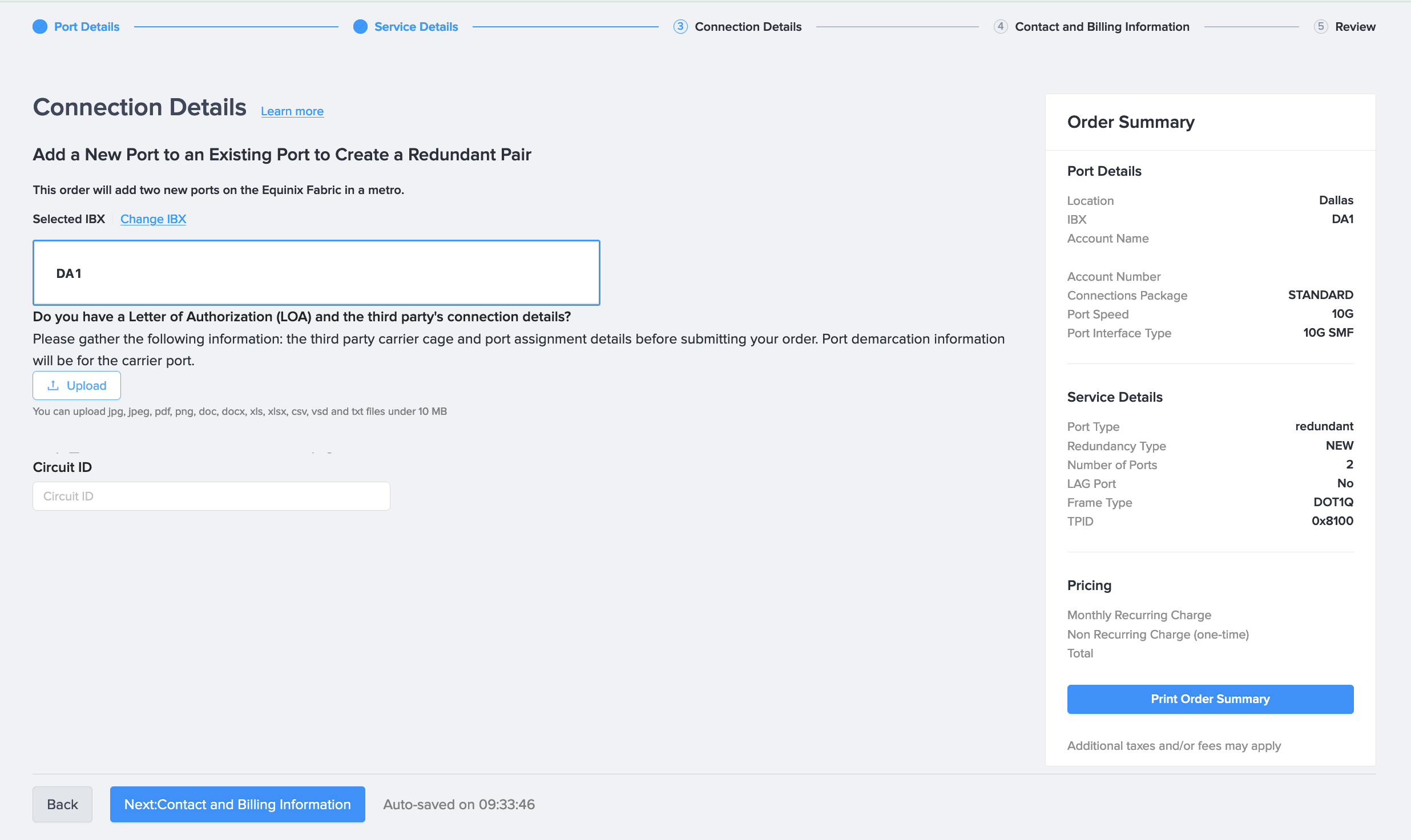

Sur la page Détails de connexion, téléchargez la LOA fournie par Equinix Metal.
Fabric Connection Details Page

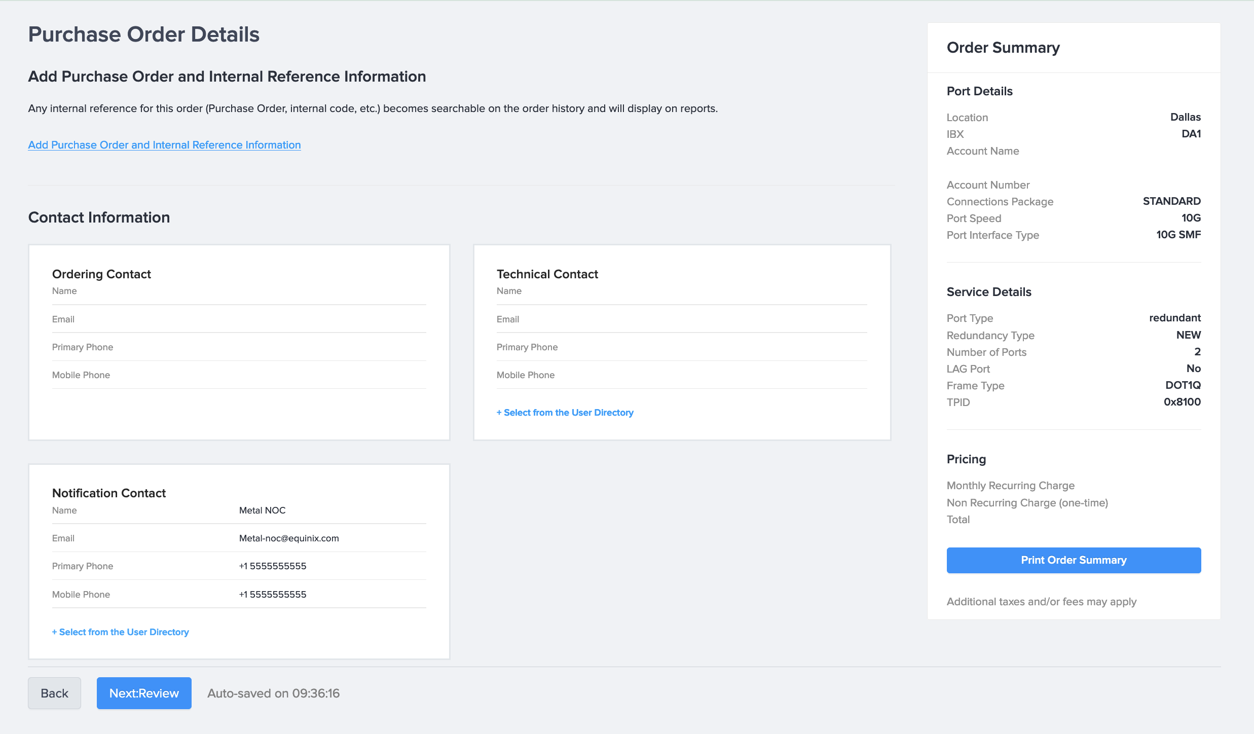

Coordonnées et facturation
Confirmez vos coordonnées et ajoutez les Contacts de commande et Contacts techniques nécessaires.
Fabric Order Contact Information
Révision
Enfin, passez en revue les informations relatives aux prix et acceptez les conditions générales. Lorsque tout vous semble correct, soumettez votre commande.

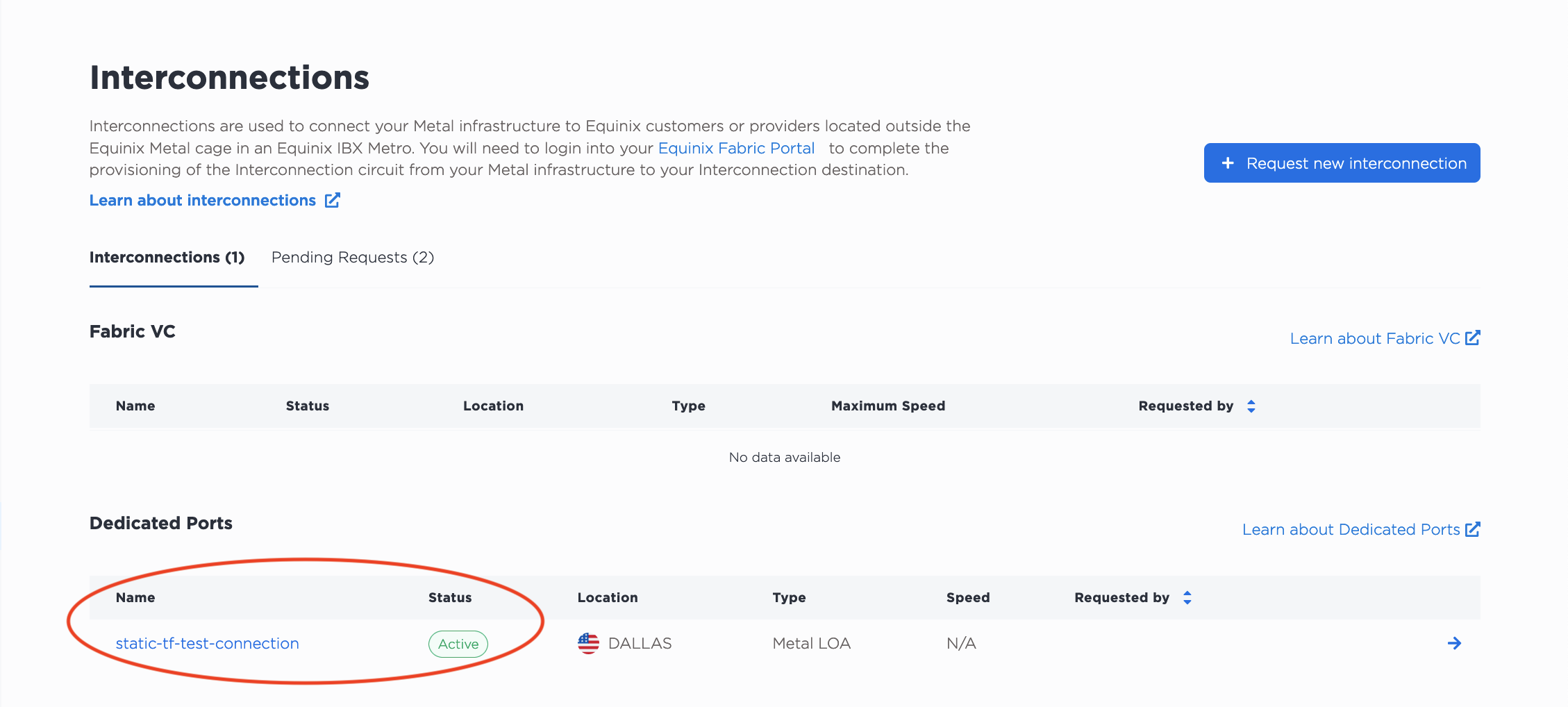

Une fois que votre port est physiquement prêt des deux côtés, la console Metal d'Equinix indiquera que le statut du port dédié est Actif.
Active Dedicated Port in the Equinix Metal Console

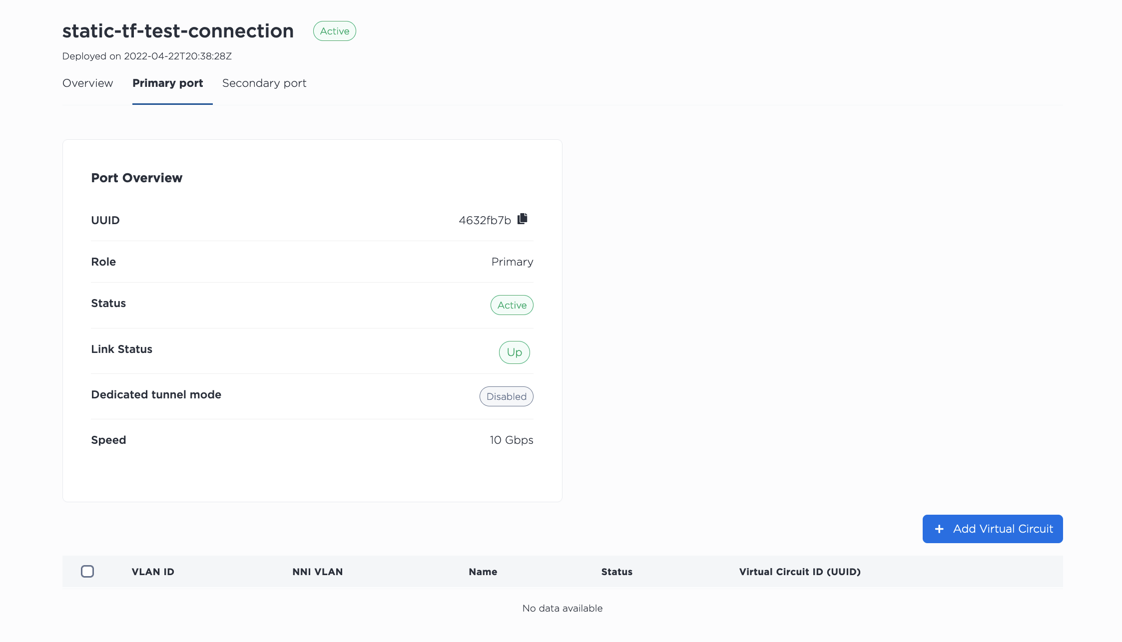

Et au moins un de vos ports primaires ou secondaires sera Actif.
Active Primary Port in the Equinix Metal Console

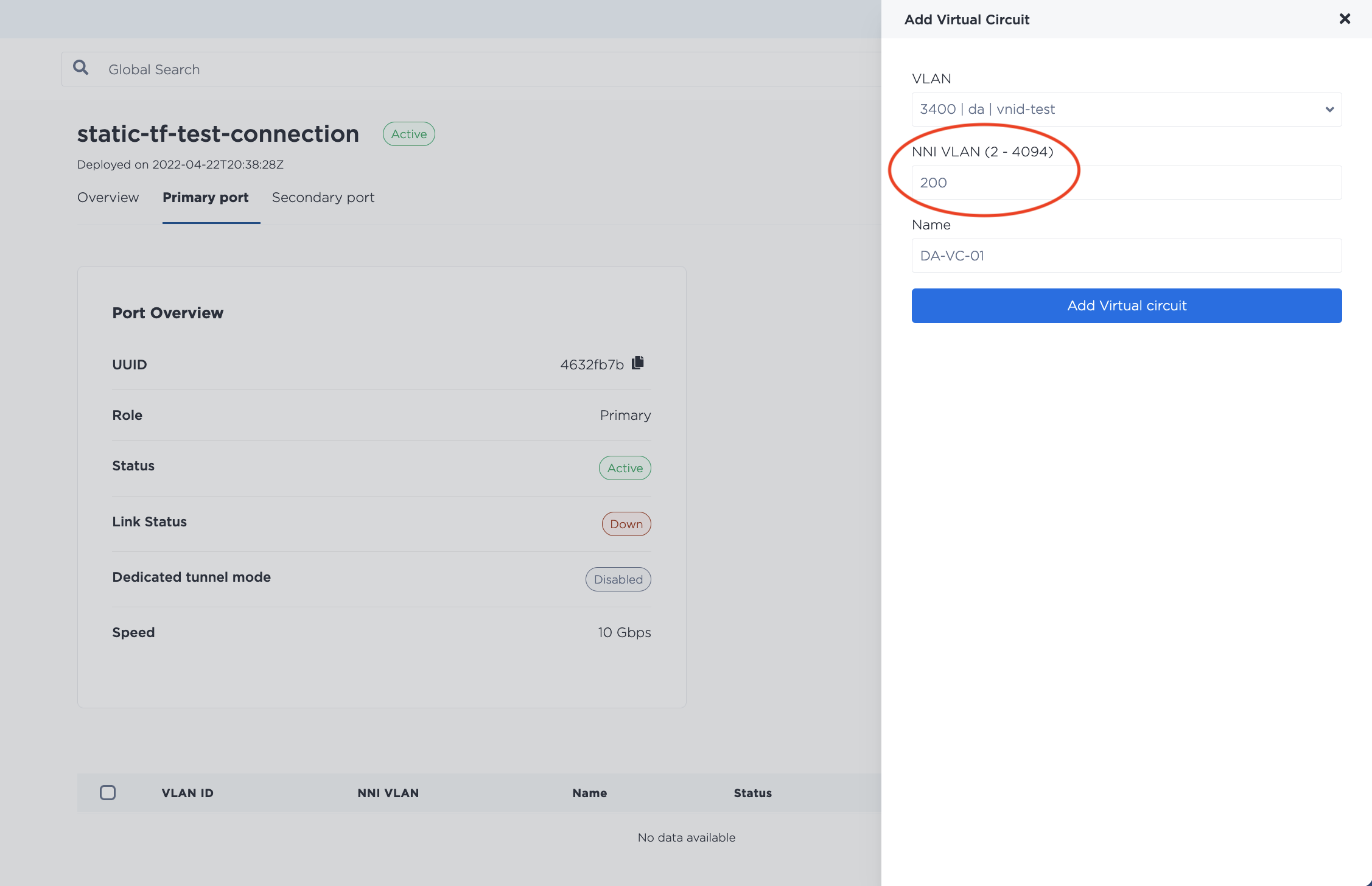

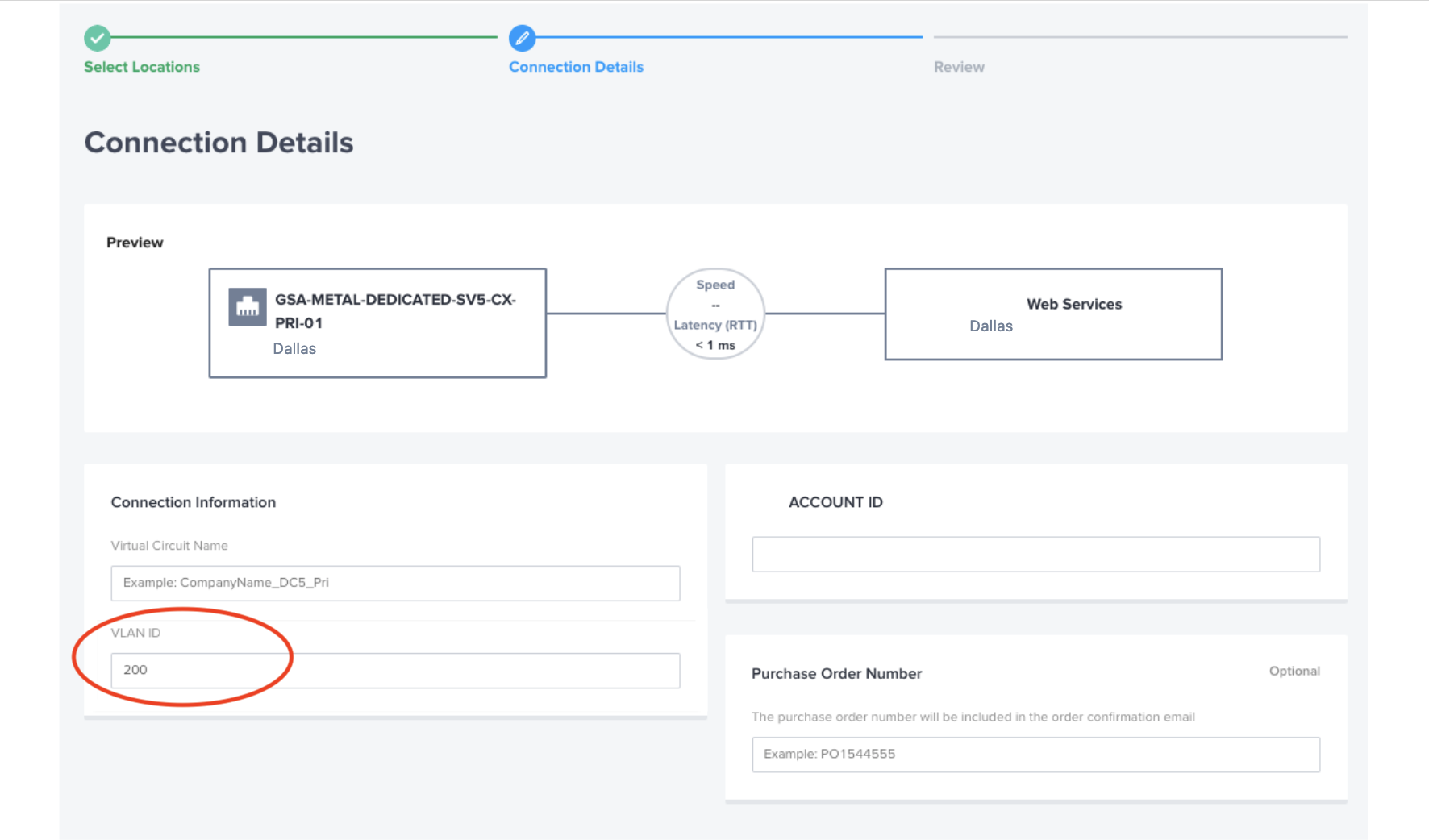

  • L'identifiant VLAN côté Equinix Metal et côté Fabric doit correspondre. Il doit également s'agir d'un nombre entier compris entre 2 et 3999, unique du côté Metal d'Equinix.
Par exemple, si vous attribuez 200 comme NNI VLAN du côté Equinix Connect de la connexion :
Creating a Virtual Circuit and Associating a VLAN
Ensuite, lorsque vous configurez la connexion virtuelle à partir du port dans Equinix Fabric, attribuez 200 comme VLAN ID.
Making a Virtual Connection from a Port in the Customer Portal
