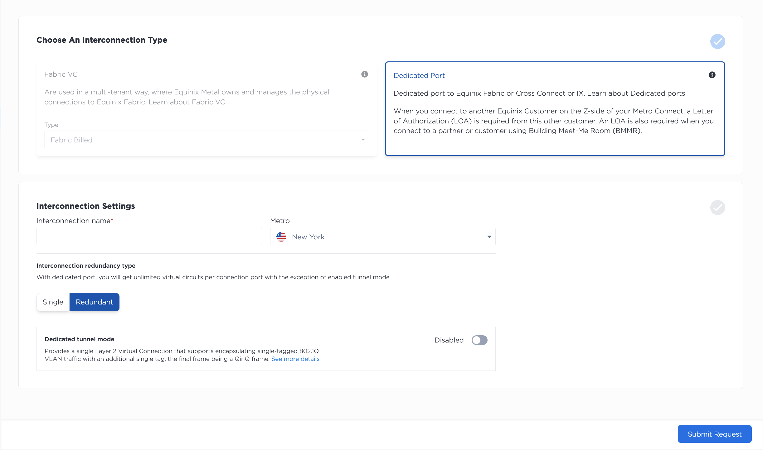

Cliquez sur + Request New Interconnection.
Pour Choose an Interconnection Type, sélectionnez Dedicated Port.
New Connection Request page
  • Sélectionnez l'emplacement de la nouvelle connexion dans la liste déroulante. Vous voudrez sélectionner le métro où se trouve déjà votre infrastructure Equinix Metal, ou celui où vous prévoyez de la provisionner.
  • Donnez un nom à votre connexion.
  • Choisissez une connexion redondante ou unique. Si vous optez pour une connexion redondante, vous disposez d'un port primaire et d'un port secondaire auxquels vous pouvez attacher des circuits virtuels et des VLAN, ce qui vous permet de bénéficier d'une certaine redondance et d'une haute disponibilité.
Ensuite, il y a un bouton pour activer [Dedicated Tunnel mode] (#dedicated-tunnel-mode). L'activation de ce mode au moment de l'approvisionnement est facultative. Vous pouvez activer et désactiver le mode tunnel dédié sur les ports dédiés déjà provisionnés.
Consultez le résumé de votre demande. Cliquez sur Submit Request pour compléter votre demande de port dédié et la soumettre à l'équipe d'assistance d'Equinix Metal.

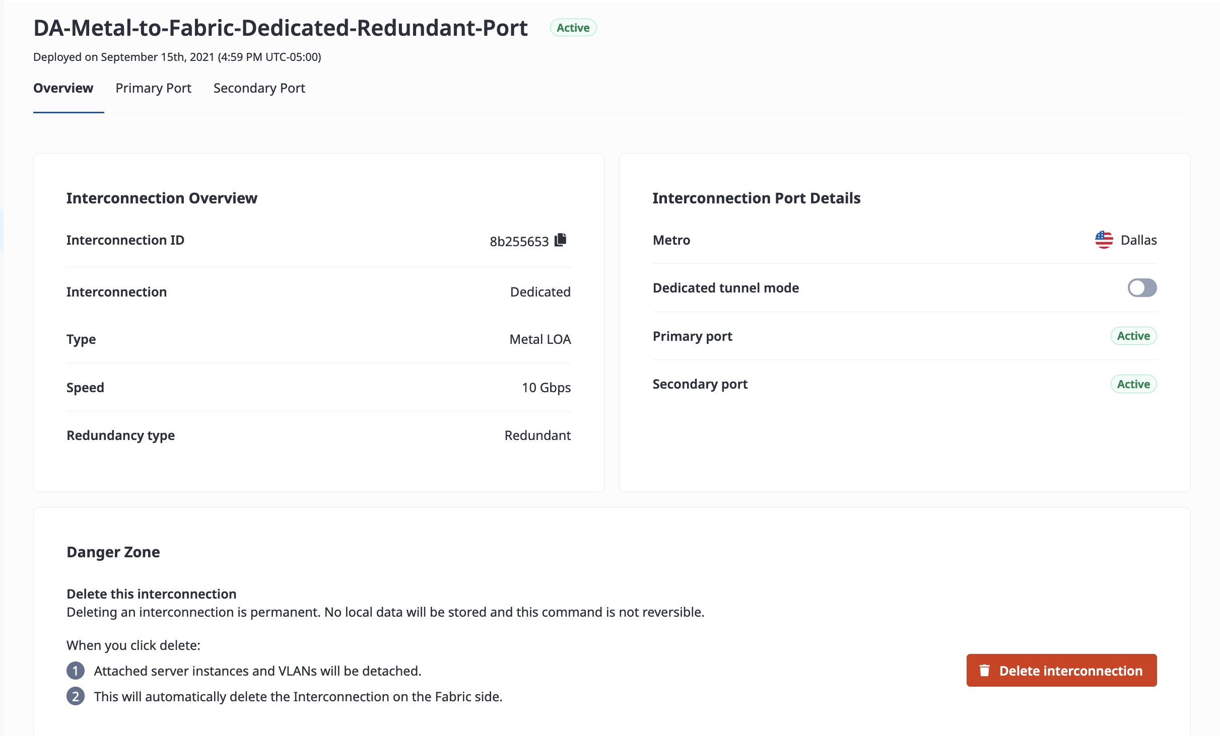

En cliquant sur un port dédié, vous accédez à sa page Overview, qui contient une vue détaillée ainsi qu'un résumé des configurations du port primaire et du port secondaire. Une vue détaillée des ports est disponible en cliquant sur les onglets Primary Port et Secondary Port.
Overview of a Dedicated Port in the Console

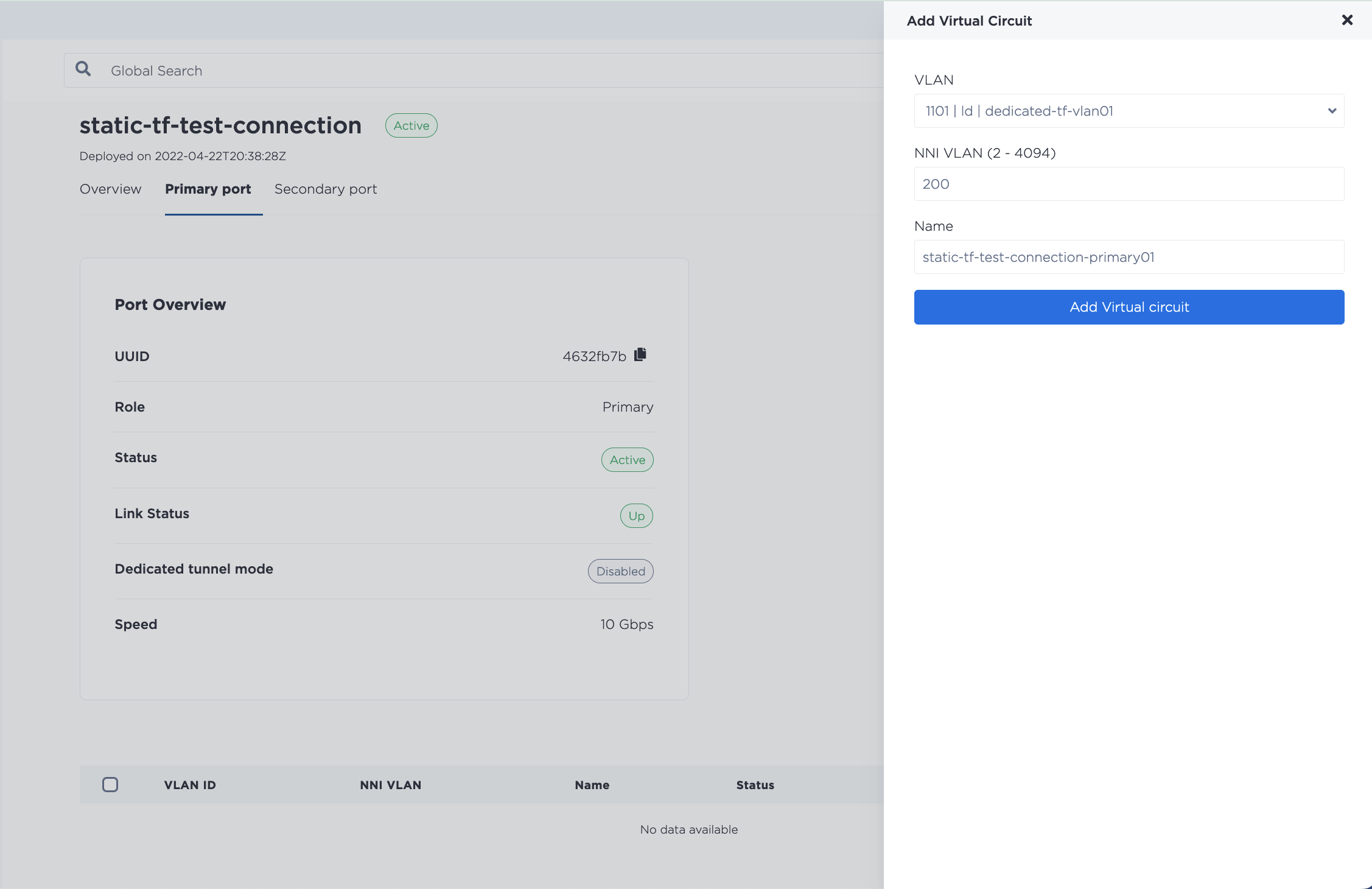

Dans le Overview de votre port dédié, sélectionnez l'onglet Primary Port.
Cliquez sur +Add Virtual Circuit pour créer un circuit virtuel. Choisissez d'attacher un VLAN ou un VRF.
Si vous utilisez un VLAN, sélectionnez le VLAN à associer au circuit virtuel et donnez-lui un numéro de VLAN NNI (un nombre entier entre 2 et 4094). Chaque circuit virtuel doit avoir un numéro de VLAN NNI unique.
Remarque : le VLAN doit se trouver dans le même métro que le port dédié, mais pas nécessairement dans le même projet. Les ports dédiés sont définis au niveau de l'organisation. Vous pouvez attacher un VLAN à n'importe quel projet de votre organisation, à condition qu'il se trouve dans le même métro.
Si vous utilisez un port dédié dans son mode par défaut, vous pouvez ajouter plusieurs circuits virtuels pour y attacher plusieurs VLAN. Bien que vous puissiez avoir plusieurs circuits virtuels par port, la relation entre les circuits virtuels et les VLAN est de 1:1. Vous ne pouvez attacher qu'un VLAN à un circuit virtuel, et un circuit virtuel à un VLAN.
Creating a Virtual Circuit and Associating a VLAN
Si vous utilisez un VRF, sélectionnez dans le menu déroulant le VRF à associer à cette connexion virtuelle et complétez les informations demandées. C'est ici que vous spécifiez les informations de peering - le sous-réseau de la plage d'adresses IP du VRF qui sera utilisé pour adresser le VRF et le côté distant du circuit virtuel. La réservation d'adresse IP pour ce sous-réseau sera créée automatiquement. Pour plus d'informations sur la configuration du VRF avec des ports dédiés, reportez-vous à VRF for Interconnections.
Répétez l'opération si vous souhaitez créer d'autres circuits virtuels sur le port primaire. Si vous avez des ports redondants, répétez le processus sur le port secondaire.

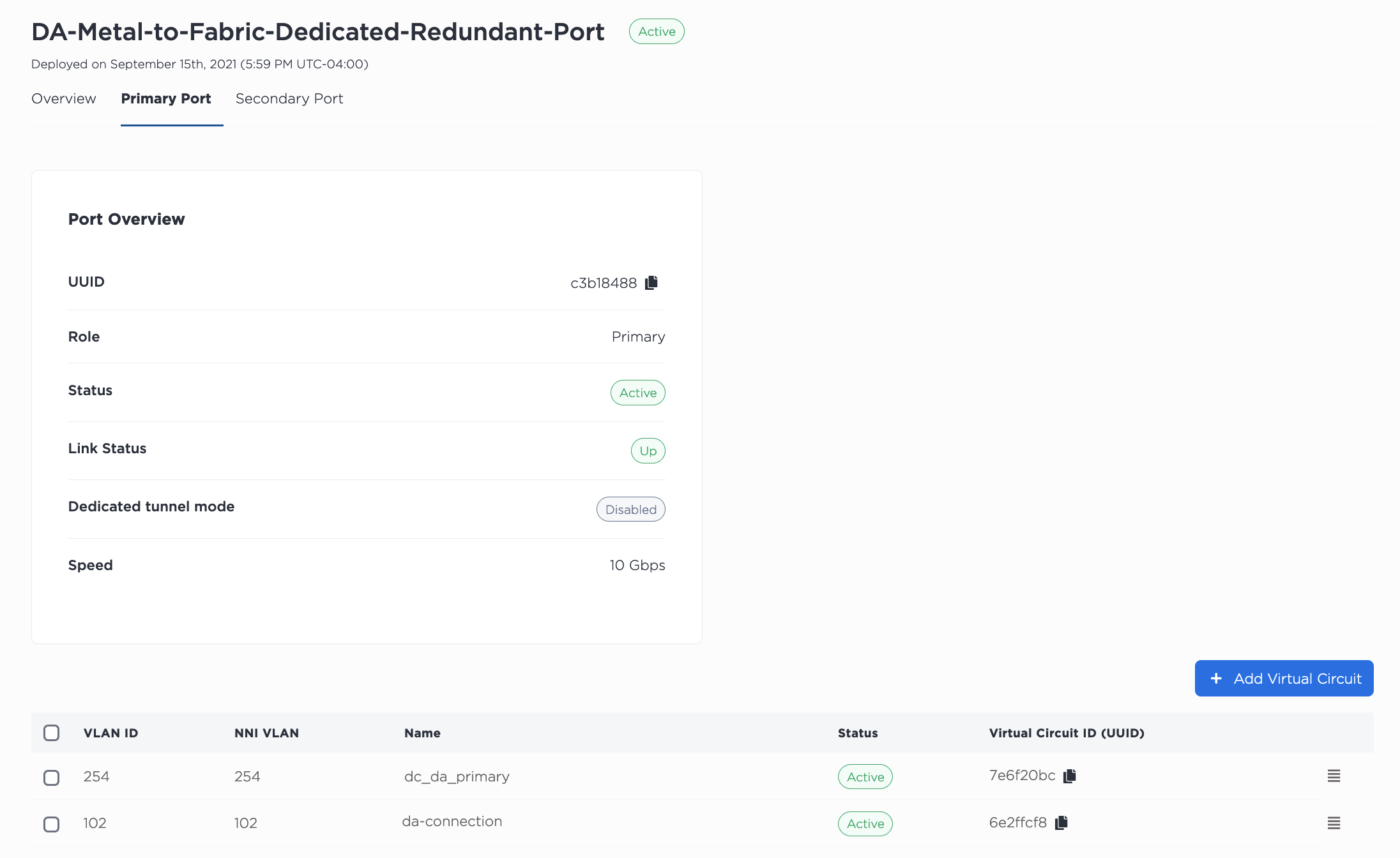

Les circuits virtuels d'un port sont répertoriés dans les onglets Primary Port ou Secondary Port du port dédié.
Primary Port tab in the Console

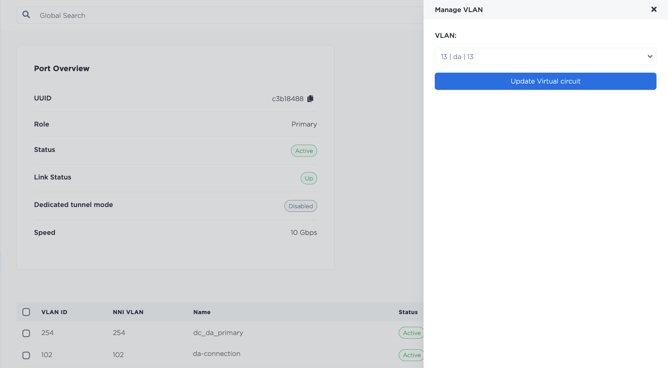

Pour modifier le VLAN connecté au circuit virtuel, cliquez sur le menu à trois barres pour ouvrir le volet Gestion VLAN. Sélectionnez le nouveau VLAN dans la liste déroulante et cliquez sur Update Virtual Circuit.

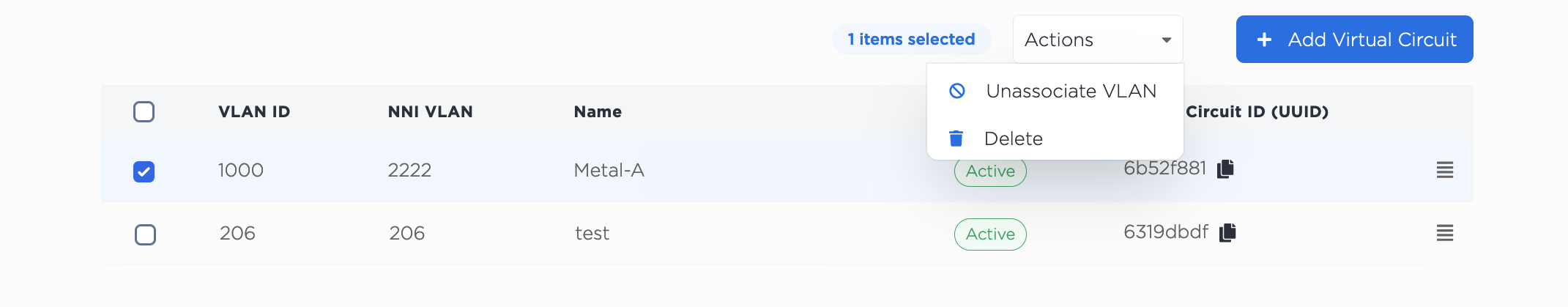

Suppression des VLAN et des circuits virtuels
Si vous devez détacher un VLAN d'un circuit virtuel, sélectionnez le VLAN et cliquez sur Unassociate VLAN dans le menu Actions. Le fait de retirer un VLAN d'un circuit virtuel ne le supprime pas.
Detaching a VLAN from a Port

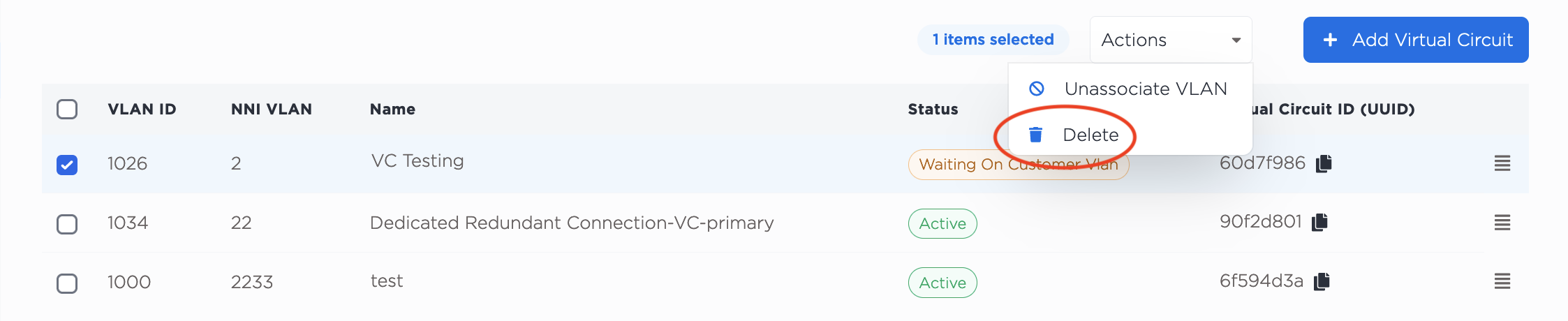

Pour supprimer un circuit virtuel, vous devez d'abord supprimer tous les VLAN attachés.
Après avoir supprimé tous les VLAN, sélectionnez le circuit virtuel que vous souhaitez supprimer et, dans le menu déroulant Actions, cliquez sur Delete.

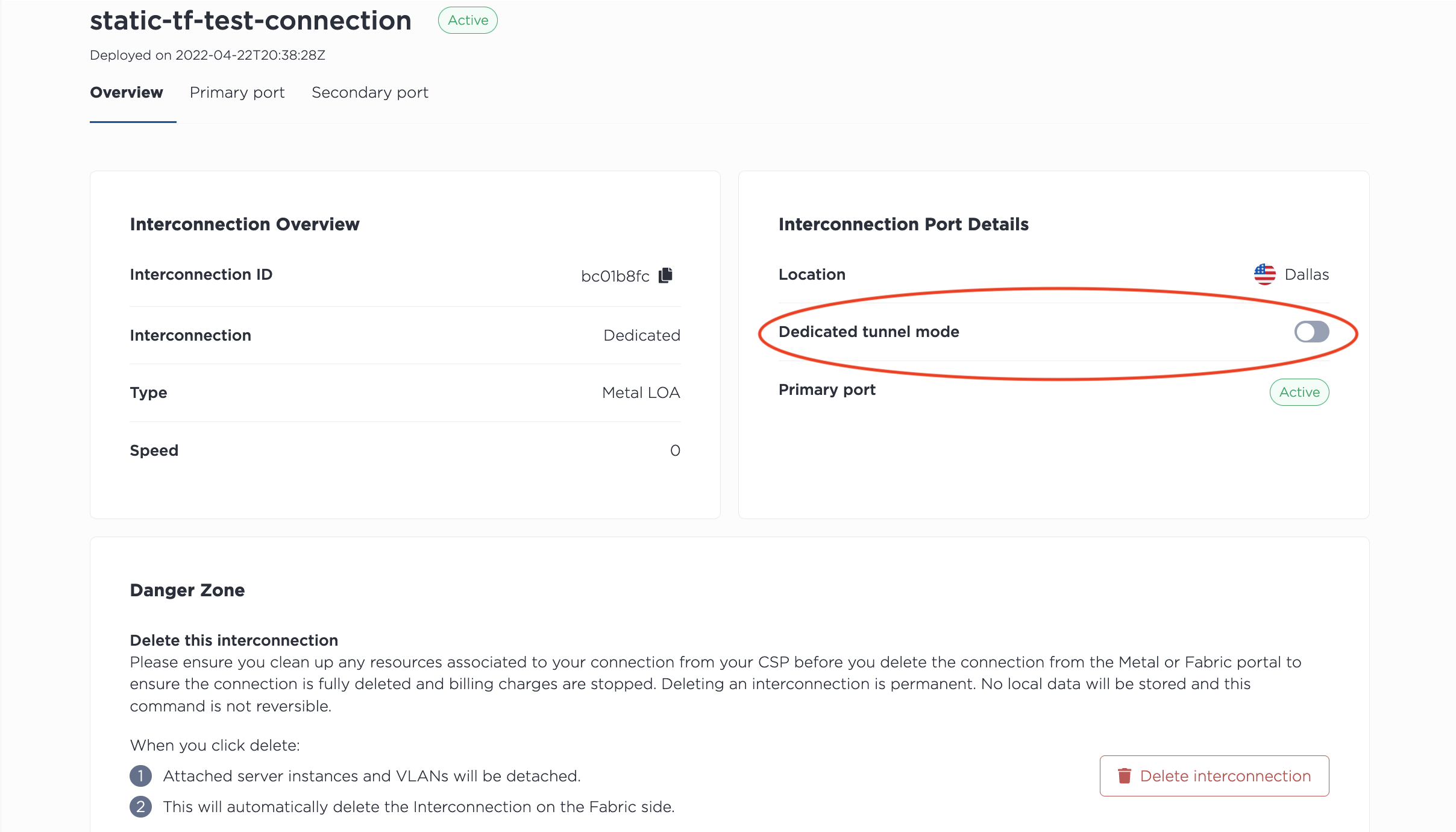

Pour configurer vos connexions virtuelles en mode tunnel dédié, cliquez sur la bascule située à côté de l'option Tunnel dédié dans la Vue d'ensemble de la connexion.

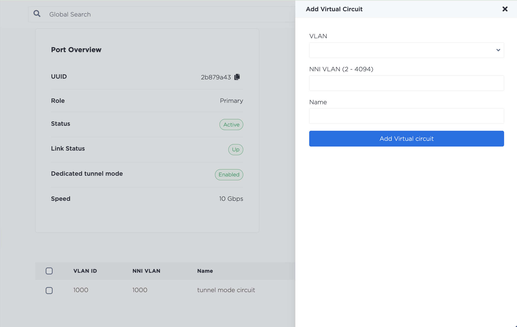

Ensuite, sur chaque port (primaire ou secondaire ou les deux), cliquez sur Create Virtual Circuit. Sélectionnez le VLAN que vous souhaitez connecter au circuit virtuel dans la liste déroulante et donnez un nom au circuit virtuel. Cliquez sur + Add Virtual Circuit.
Adding a Virtual Circuit in Dedicated Tunnel Mode
