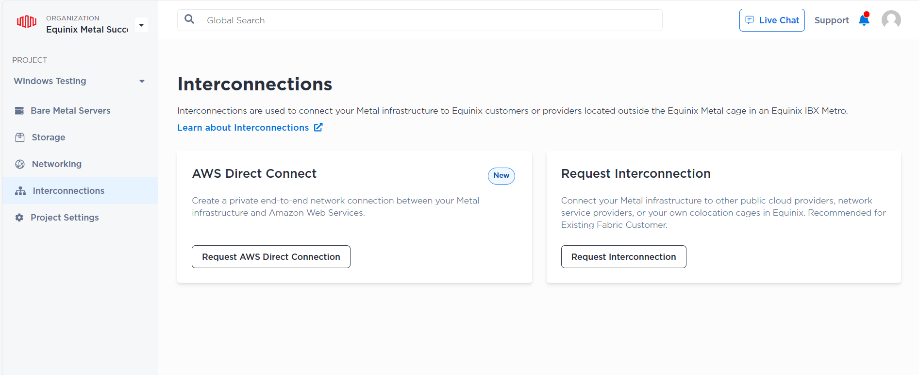

Pour demander une connexion réseau entre Metal et AWS Direct Connect, ouvrez la page Interconnexions du projet. Cliquez sur Request a new interconnection. Cliquez sur Request AWS Direct Connection.
Select AWS direct connection

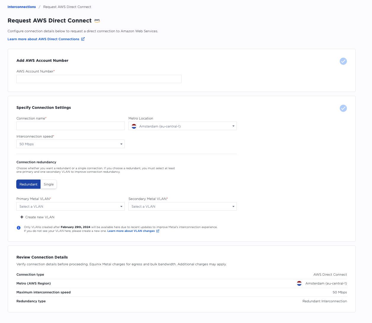

Dans la section Add AWS Account Number, entrez votre numéro de compte AWS à douze chiffres dans le champ.
Request AWS direct connection
Dans la section Specify Connection Settings, entrez ce qui suit :
  • Entrez un nom pour votre connexion.
  • Sélectionnez l'emplacement du métro dans la liste déroulante. Sélectionnez un métro où se trouve votre infrastructure Equinix Metal et l'emplacement où se trouve le CSP auquel vous vous connectez.
  • Sélectionnez la vitesse de connexion dans la liste déroulante.
Dans la section Connection Redundancy, choisissez si vous voulez un ensemble de ports redondants ou un seul port. Les ports redondants sont fortement recommandés. La sélection d'un port unique peut entraîner des temps d'arrêt importants en raison de pannes planifiées ou non.
Note: Si vous sélectionnez une paire de ports redondants, vous devez sélectionner un VLAN primaire et un VLAN secondaire.
Indiquez si vous attachez vos ports à un VLAN et sélectionnez le ou les VLAN à connecter à vos ports. Si vous n'avez aucun VLAN éligible, vous pouvez cliquer sur + Create new VLAN pour en créer.
Si vous créez un VLAN, entrez le métro, une description (facultative) et un VNID dans les champs prévus à cet effet. Cliquez sur Add VLAN. Sélectionnez ensuite le nouveau VLAN dans la liste déroulante pour l'attacher à un port.
Le même VLAN ne peut pas être connecté à deux circuits virtuels ou plus. Par conséquent, si vous souhaitez des ports redondants, sélectionnez ou créez un VLAN pour chacun d'entre eux.
Note: Vous devez créer une connexion virtuelle de couche 2 en attachant des VLAN métalliques à l'interconnexion.
Vous devez spécifier vos VLAN lors de la création de nouvelles connexions virtuelles pour les connexions CSP. Les VLANs créés après February 29th, 2024 seront disponibles ici. Si vous ne voyez pas votre VLAN, vous devez en créer un nouveau.

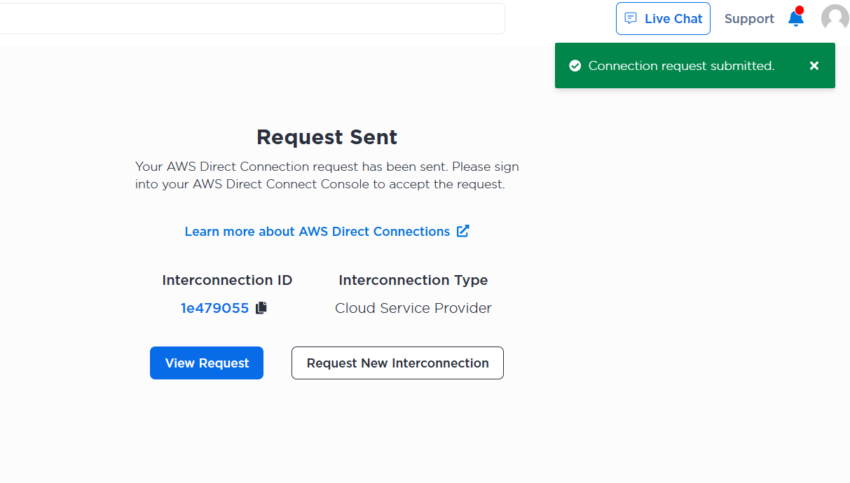

Vérifiez les détails de votre connexion pour vous assurer que les informations saisies sont correctes et cliquez sur Connect. Si la demande de connexion aboutit, vous recevrez un message contextuel affichant "Connection request submitted".
Cliquez sur View Request pour voir l'état de la demande depuis la page Interconnexion de votre projet.
Connectez-vous à votre console AWS Direct Connect pour accepter la demande.

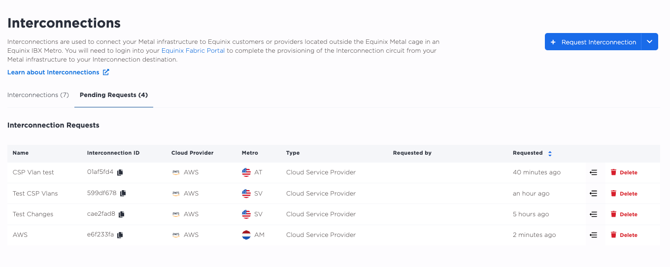

Cliquez sur l'onglet Pending Request sur la page Interconnexion de votre projet pour afficher l'état d'une demande d'interconnexion en attente. Pour annuler une demande d'interconnexion, cliquez sur la flèche associée au nom de l'interconnexion dans le tableau. La page Gérer la demande d'interconnexion s'affiche. Cliquez sur Annuler la demande d'interconnexion.
Toutes les interconnexions en cours peuvent être consultées sous l'onglet Interconnections. Pour afficher les détails associés à une interconnexion, cliquez sur la flèche.

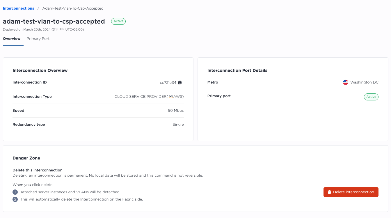

Pour afficher les détails d'une interconnexion, tels que les configurations des ports primaires ou secondaires, cliquez sur le nom de l'interconnexion. La page Overview affiche les détails de haut niveau, y compris l'ID de l'interconnexion, le type, la vitesse, etc. Pour plus d'informations, cliquez sur l'onglet Primary Port ou Secondary Port pour afficher l'état et la configuration du port.
Overview

Dans la liste des connexions de la page Interconnexions, cliquez sur le nom de la connexion du fournisseur de services cloud que vous souhaitez supprimer.
Delete interconnection
Cliquez sur Delete Interconnection pour supprimer définitivement la connexion du fournisseur de services cloud.
