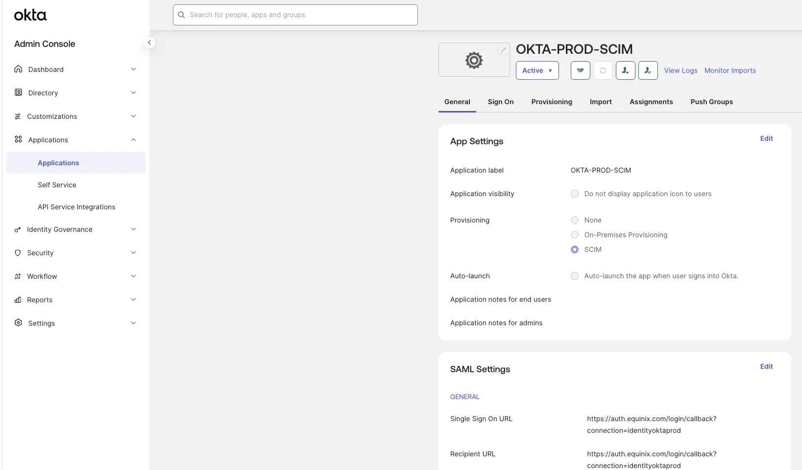

Le provisionneur sera configuré à l'aide d'une application Okta. Pour configurer cette application, ouvrez la console d'administration Okta et sélectionnez Applications dans la barre latérale. Cliquez sur Browse App Catalog (Parcourir le catalogue d'applications). Alors qu'il est en version bêta, le service SCIM d'Equinix n'est pas intégré à l'application de catalogue Equinix Customer Portal, recherchez donc " Governance with SCIM " et sélectionnez (OAuth Bearer Token) Governance with SCIM 2.0 et Add Integration.

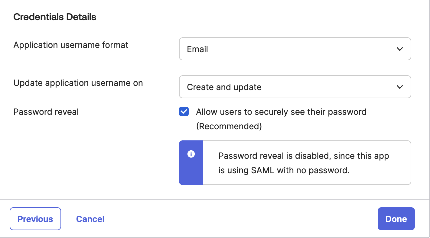

L'application peut porter n'importe quel nom qui l'identifie raisonnablement, comme "Equinix" ou "Equinix Provisioning". Sous Sign-On Options (Options d'ouverture de session), les champs SAML pour cette application SCIM peuvent être remplis si cette application sera également utilisée pour le flux de connexion, mais Application username format (Format du nom d'utilisateur de l'application) sous Credentials Details (Détails des informations d'identification) doit être défini sur "Email" (et si une autre application Okta est utilisée pour l'ouverture de session SAML à Equinix, celle-ci doit également être "Email"). Cliquez sur Done (Terminé) pour créer l'application.

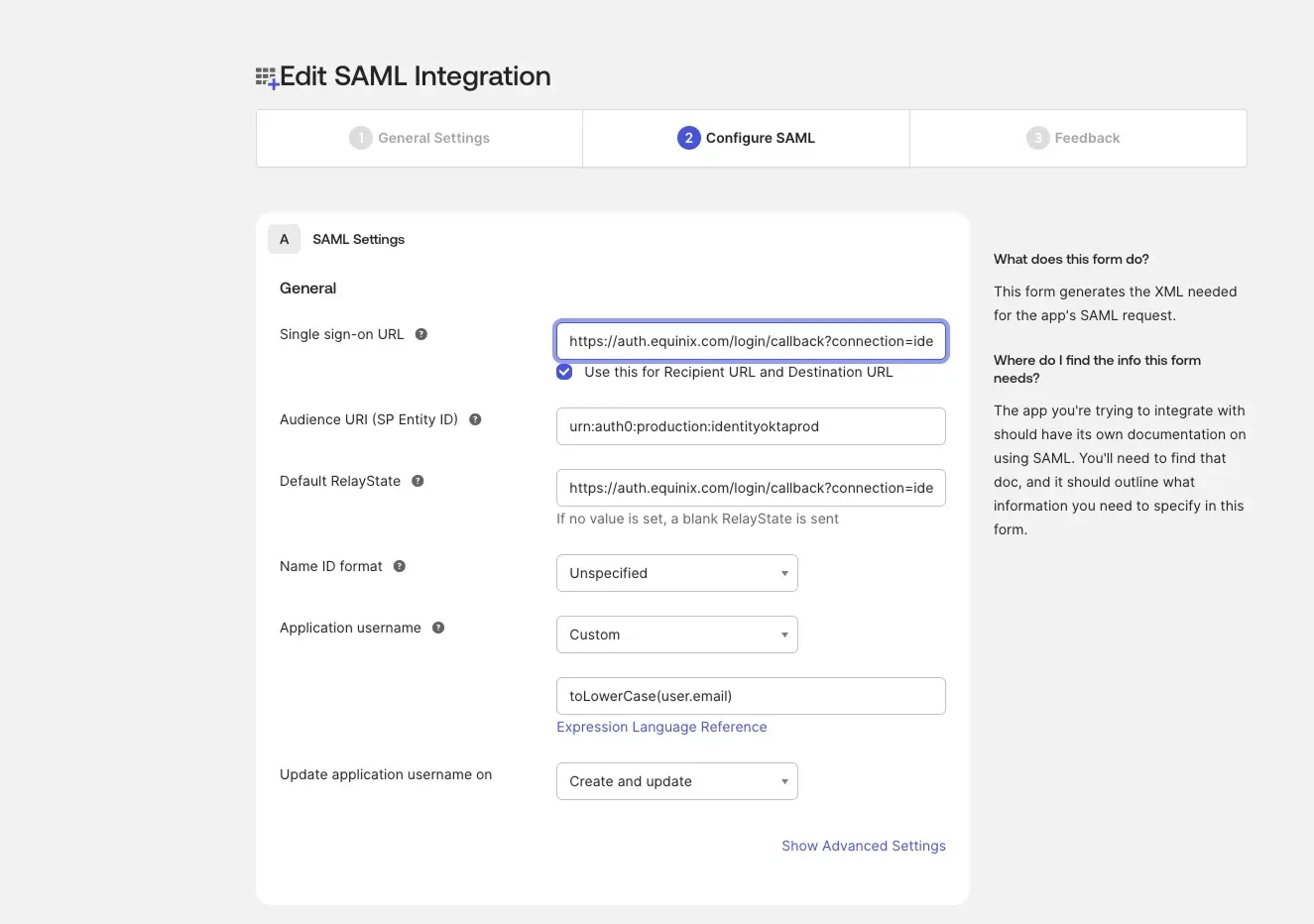

Pour éviter les problèmes de provisionnement et d'authentification, assurez-vous que l'attribut d'assertion SAML utilisé comme NameID est en minuscules. Equinix Metal traite les identifiants d'utilisateur en respectant la casse lors de l'authentification SAML et du provisionnement SCIM. Si le même identifiant est envoyé avec une casse différente (par exemple, User@Example.com et user@example.com), il peut en résulter des comptes en double, des échecs de connexion ou des erreurs de synchronisation. Pour éviter ces problèmes, assurez-vous que l'identifiant unique de l'utilisateur (Name ID) est normalisé en minuscules avant d'être envoyé.
  1. Dans la console d'administration Okta, allez dans Applications.
  2. Dans la section SAML Settings, cliquez sur Edit pour configurer SAML.
  3. Réglez Nom d'utilisateur de l'application sur Personnalisé et saisissez une expression en minuscules.
Configuring Application username to Custom in Okta SAML Settings
Entering a lowercase expression for the Application username in Okta SAML Settings

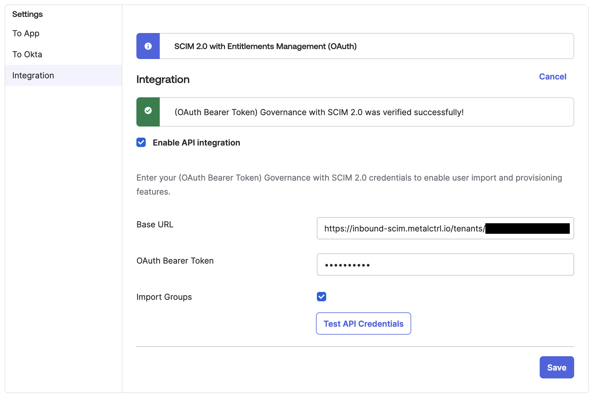

Une fois l'application créée, Okta vous amène au panneau de gestion de l'application. Ouvrez la section Provisioning dans la barre d'onglets et cliquez sur Configure API Integration. Saisissez l'URL et le jeton qui vous ont été fournis par federation.equinix.com, puis testez les informations d'identification. Enregistrez les modifications.
Remarque : le service SCIM d'Equinix ne prend pas en charge la fonctionnalité de groupe pour le moment, mais prévoit de le faire à l'avenir. Si vous souhaitez que les groupes Equinix soient reflétés dans Okta, vous pouvez activer la [fonction d'importation de groupes] (https://help.okta.com/en-us/content/topics/users-groups-profiles/usgp-import-groups-app-provisioning.htm).
Credentials verified

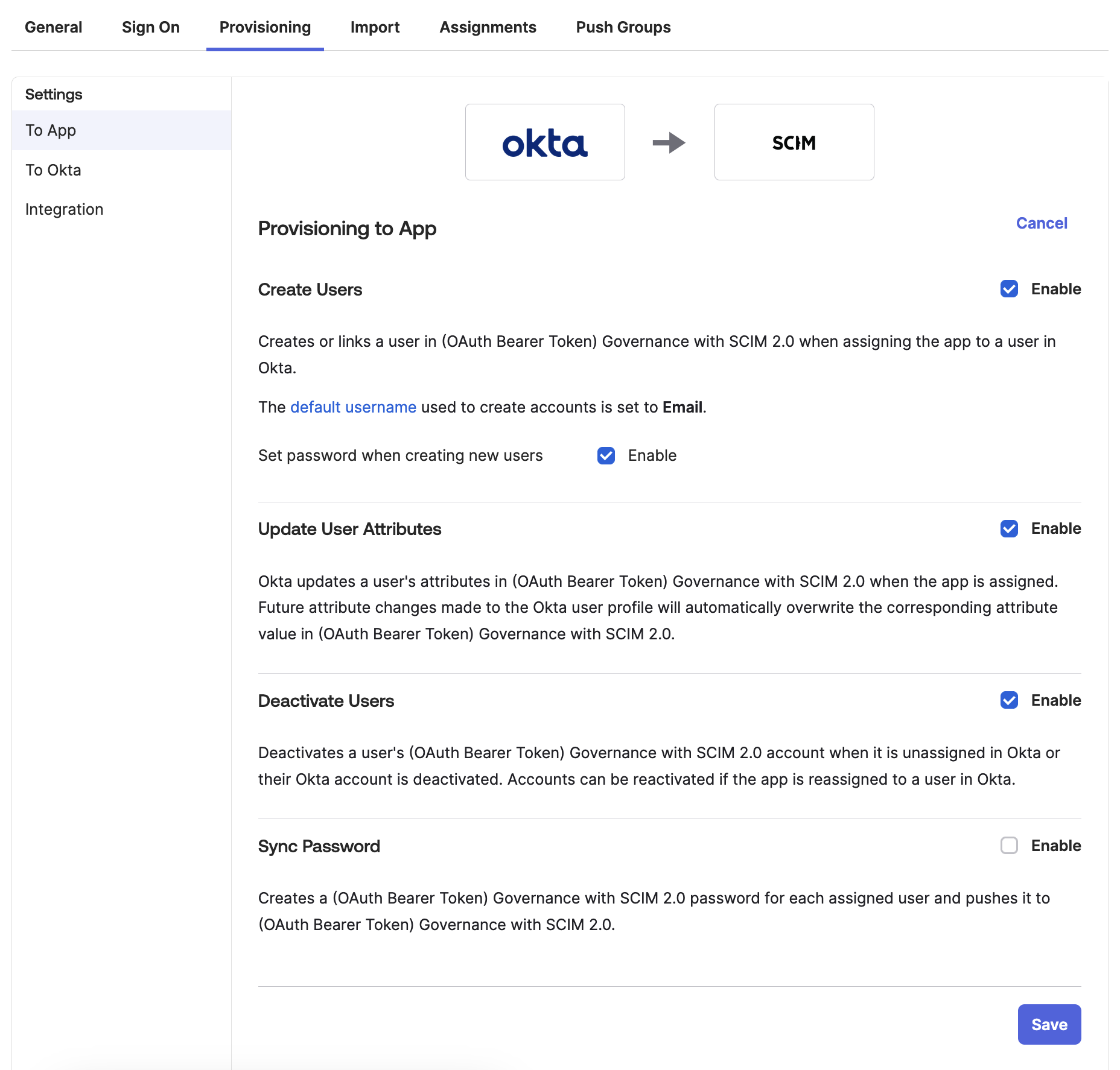

Une fois les informations d'identification en place, revenez à l'onglet Provisioning et sélectionnez To App. Cliquez sur Edit pour rendre les cases à cocher modifiables, et activez les options Create Users (Créer des utilisateurs), Update User Attributes (Mettre à jour les attributs des utilisateurs) et Deactivate Users (Désactiver les utilisateurs). Assurez-vous que le nom d'utilisateur par défaut est Email.
Enable provisioning

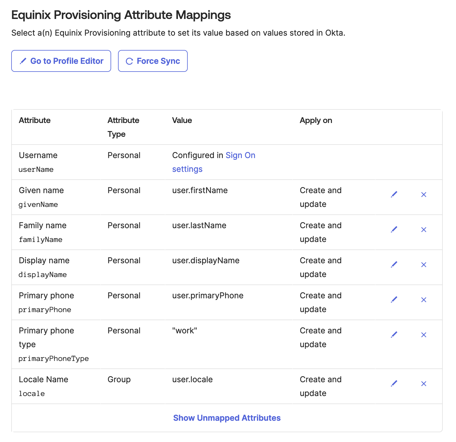

Dans la section To App, configurez les correspondances entre les attributs Okta et les attributs des utilisateurs Equinix. Configurez les mappages comme indiqué :
AttributeAttribute TypeValueApply on
userNamePersonalConfigured in Sign On settings
givenNamePersonaluser.firstNameCreate and Update
familyNamePersonaluser.lastNameCreate and Update
displayNamePersonaluser.displayNameCreate and Update
primaryPhonePersonaluser.primaryPhoneCreate and Update
primaryPhoneTypePersonal"work"Create and Update
localeGroupuser.localeCreate and Update
Notez que primaryPhoneType est réglé sur work en sélectionnant "Same value for all users".
Les mappages par défaut supplémentaires doivent être supprimés ou désapprouvés.

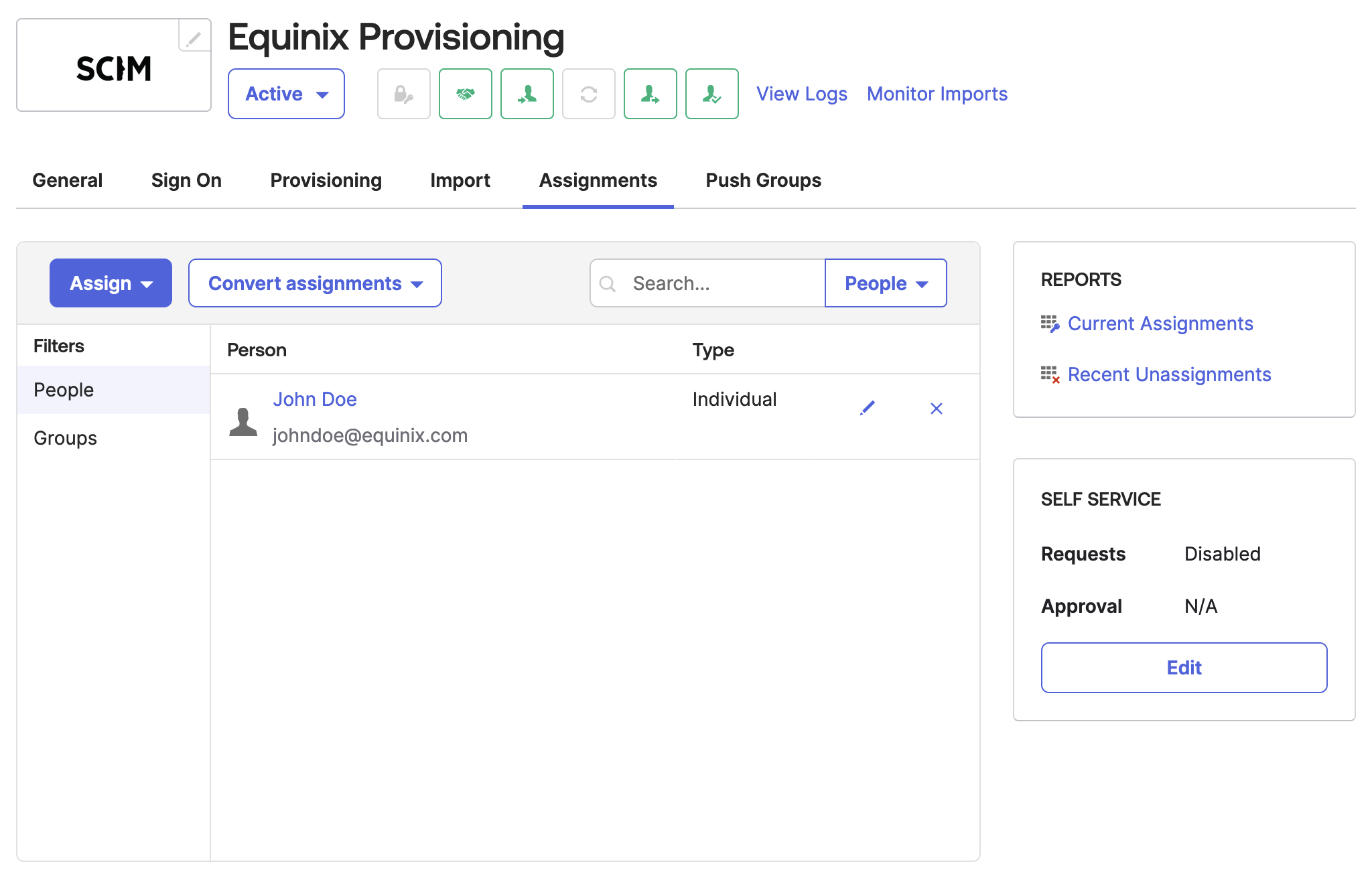

Les utilisateurs peuvent être affectés à l'application pour le provisionnement soit individuellement, soit par groupe. Ouvrez l'onglet Affectations et cliquez sur le bouton Affecter pour ajouter des utilisateurs à l'application. Okta devrait commencer à provisionner les utilisateurs dans Equinix immédiatement.
User assignment

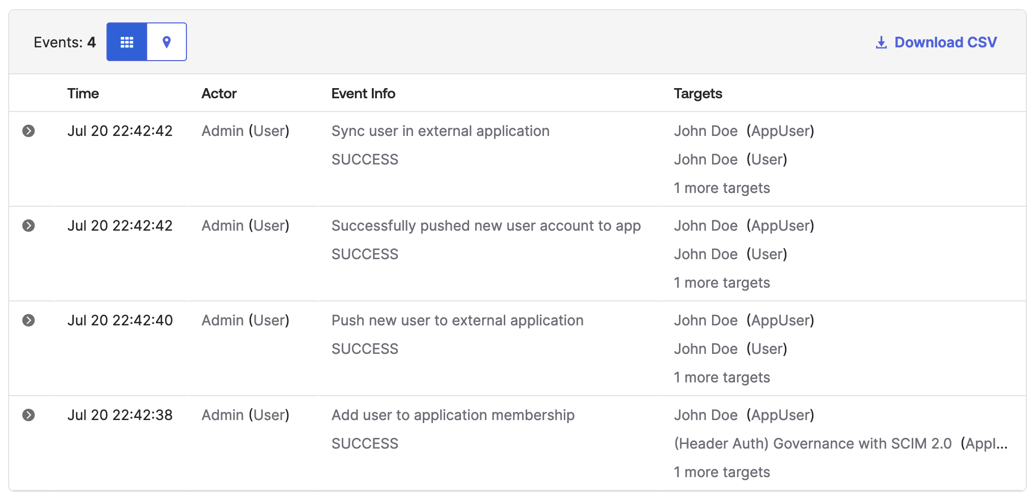

À ce stade, Okta devrait disposer de toute la configuration nécessaire pour approvisionner et déprovisionner les utilisateurs d'Equinix. Cliquez sur View Logs (Afficher les journaux) à côté du nom de l'application dans l'en-tête, ou accédez à Reports (Rapports), System Log (Journal du système) pour voir les événements de provisionnement. Il est conseillé de surveiller le premier approvisionnement après l'installation pour s'assurer que la connexion fonctionne correctement.
Provisioned
