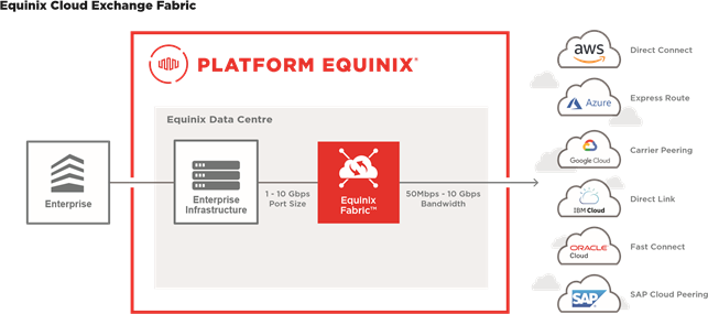

Equinix Fabric
Equinix Fabric connecte des infrastructures distribuées directes, sécurisées et dynamiques et des écosystèmes numériques via Platform Equinix. Les informations les plus récentes et les plus complètes sont disponibles sur le site Web de Equinix.
Le portail Fabric fournit une interface utilisateur Web aux clients et fournisseurs de Fabric pour commander, modifier, supprimer et gérer la connectivité.

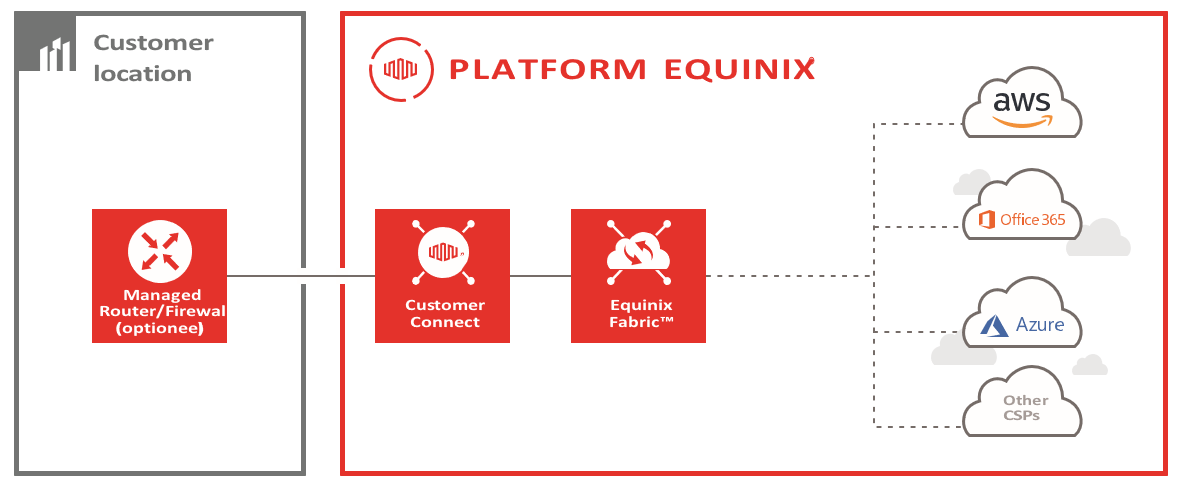

Routeur géré
Managed Router est facultatif et fournit des fonctionnalités de routage géré (virtuel) à ceux qui ont besoin de déverrouiller leur infrastructure cloud vers des réseaux IP externes ou une connectivité. Cela permet à l'infrastructure d'être reliée et routée au niveau IP (couche OSI 3) avec d'autres réseaux externes ou partenaires.

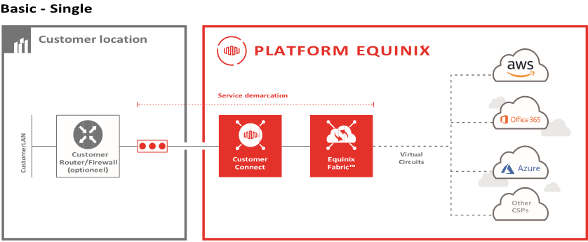

Cette variante fournit un port Equinix Cloud Exchange unique à votre emplacement. Vous êtes responsable de la livraison et de la gestion du routeur ou du pare-feu sur votre site et, par conséquent, de la configuration des sessions BGP requises avec CSP.

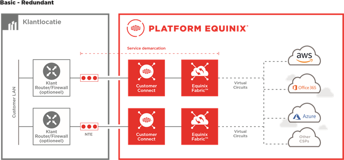

Cette variante fournit des ports Equinix Cloud Exchange redondants à votre emplacement. Si vous le souhaitez, le service peut être livré à deux endroits différents. Vous êtes responsable de la livraison et de la gestion des routeurs ou pare-feu sur votre site et, par conséquent, de la configuration des sessions BGP requises avec CSP.

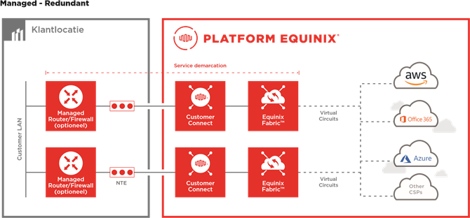

Cette variante fournit des ports Equinix Cloud Exchange doubles à votre emplacement. Le service peut également être livré à deux endroits différents. Pour garantir la redondance et le basculement automatique, les routeurs ou pare-feu doivent pouvoir communiquer entre eux via le LAN client de votre site.
Equinix fournit et installe les routeurs ou pare-feu sur place et les gère à distance. La gestion consiste en la configuration (y compris les sessions BGP requises avec CSP), la surveillance et la maintenance.
La variante gérée assure une surveillance (de bout en bout) en vérifiant à la fois l'accessibilité des routeurs et les sessions BGP sur les routeurs/pare-feux gérés avec les CSP.
