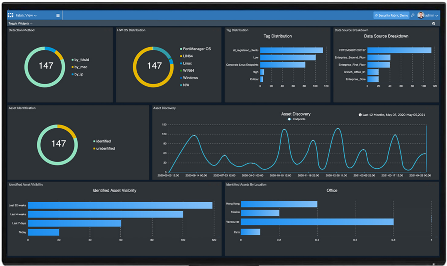

Rapports et analyses
Le client peut afficher et enregistrer des rapports sur le trafic réseau et les événements de sécurité via le portail. Le portail en libre-service offre un tableau de bord interactif personnalisable qui permet d'identifier rapidement les problèmes grâce à des graphiques intuitifs (voir exemple dans la figure) du trafic réseau, des menaces, des applications et bien plus encore. Il s'agit d'un système de surveillance complet qui intègre des données historiques et en temps réel dans une vue d'ensemble.
Des rapports de données personnalisés peuvent être générés à l'aide de plus de 70 modèles intégrés et de plus de 2000 ensembles de données, graphiques et macros prêts à l'emploi combinés pour l'analyse de la détection d'anomalies, des évaluations de menaces, etc Elles peuvent être exécutées directement (à la demande) ou planifiées (planifiées) avec des notifications par e-mail automatiques facultatives. Le format des rapports est flexible avec un choix de PDF, HTML, CSV, XML et JSON.
