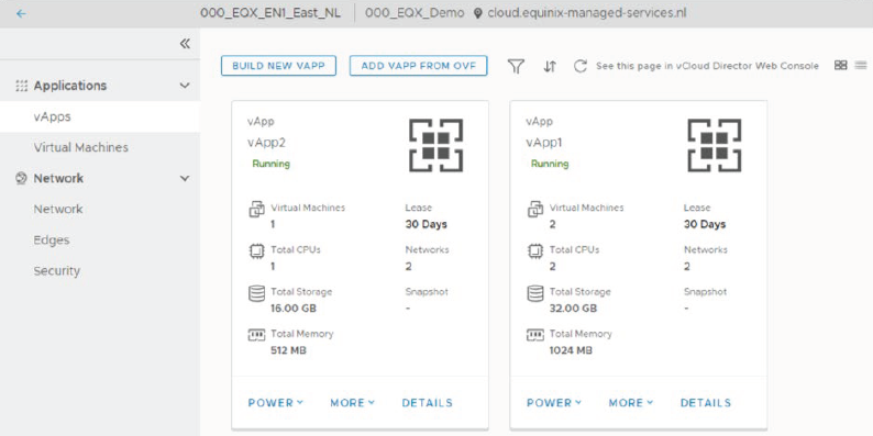

Centres de données virtuels​
Grâce au portail en libre-service d'EBC, vous pouvez posséder et accéder à un ou plusieurs centres de données virtuels (VDC) dans un ou plusieurs sites Equinix. Le choix de plusieurs VDC peut être motivé par des emplacements géographiquement dispersés, une reprise après sinistre, des exigences de performances différentes, la mise en œuvre d'un modèle de revendeur ou la séparation des charges de travail de production et de travail OTA.
Libre-service​
Les fonctionnalités de virtualisation des fonctions réseau (NFV) sont disponibles en libre-service via le portail Web EBC et API. Des exemples de fonctionnalités NFV incluent le pare-feu, le routage et VPN.
Grâce au portail Web ou aux outils d'automatisation, vous pouvez implémenter la configuration réseau dont votre organisation a besoin. Les architectes de solutions Equinix peuvent vous conseiller en la matière si nécessaire.
vApps​
Outre les fonctionnalités NFV pour l'ensemble du VDC, certaines fonctionnalités sont également disponibles au niveau vApp au sein du VDC.
Une vApp est généralement utilisée comme un ensemble de machines virtuelles qui forment ensemble une application. Il peut inclure un réseau vApp (y compris un segment IP), ce qui rend nécessaire un routeur virtuel vApp supplémentaire pour le trafic inter-vApp. Ce routeur virtuel fournit des fonctions de routage statique, de NAT et de pare-feu standard au reste du VDC. La vApp peut être déployée à partir d'un modèle de vApp, de sorte que l'application de l'application soit standardisée.
Un routeur virtuel vApp n'est créé que lorsque la configuration de l'application vApp le demande et n'est pas disponible avec une nouvelle livraison VDC. Ce routeur virtuel vApp est automatisé par réseau vApp et disponible uniquement dans la taille compacte.

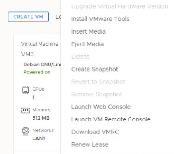

Snapshot​
Les instantanés de VM peuvent être créés dans le portail de libre-service. Chaque machine virtuelle peut avoir un snapshot actif au maximum. Lorsqu'un second instantané d'une machine virtuelle est créé, le premier instantané est écrasé. Nous recommandons de supprimer les instantanés dans un délai d'un jour, car ils ont un effet négatif sur les performances des machines virtuelles et sur la capacité de stockage achetée. Les snapshots datant de plus de 7 jours seront automatiquement supprimés.
