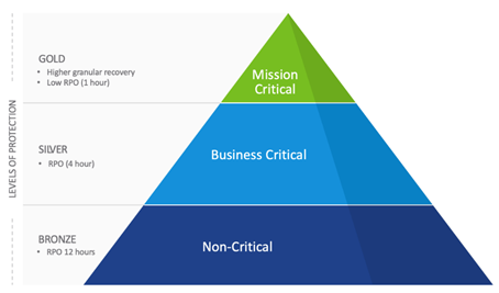

Disponibilité pour EBC Flex et ST (libre-service)​
EBC Availability for EBC Flex / ST est l'offre DRaaS en libre-service d'Equinix, destinée aux centres de données virtuels (VDC) EBC Flex et ST.
EBC Availability offre une réplication cohérente des VM en cas de crash dans trois profils de SLA sélectionnables par le client dans trois centres de données aux Pays-Bas.
Outre la réplication vers et à partir de Flex/ST, un mélange des deux est également pris en charge.
Le CDV du centre de données secondaire peut être composé d'ordinateurs ou de systèmes de stockage moins coûteux (en termes de capacité et de performance), mais il doit être suffisant pour la charge de travail prévue.
Pour réussir le basculement des VM vers le centre de données secondaire, un VDC et une topologie réseau appropriée doivent être disponibles. Equinix peut vous aider à concevoir une conception de réseau adaptée à l'objectif de reprise après sinistre. En particulier dans une situation de reprise après sinistre, il est primordial que la connectivité à Internet, aux emplacements sur site et/ou à l'armoire fonctionne comme prévu dans le centre de données secondaire.
Pour s'assurer que les bascules fonctionnent comme prévu, EBC Availability prend en charge le test des bascules de VM en libre-service.

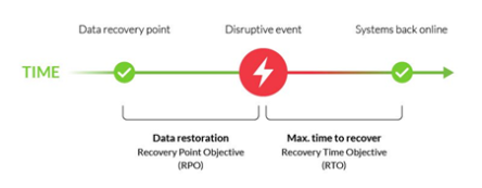

Vue d'ensemble de l'ANS​
ParamètresValeurDescription
EFCOr = 1 heure argent = 4 heures Bronze = 12 heuresDélai dans lequel la réplication est terminée.
RTO30 minLe délai dans la VM doit être lancé dans le centre de données secondaire, lors du basculement initié par le client.1
# Points de rétentionOr = dernier + 8 points argent = dernier + 6 points Bronze = dernier + 2 pointsTous les profils comprennent le dernier point de restauration + la quantité de points de restauration stockés automatiquement. Max. l'âge du point de restauration est de 2 jours
Remarque :
  1. La reprise après sinistre démarre une fois que le basculement a été initié par les utilisateurs.
Si, à tout moment, un basculement s'avère nécessaire, l'utilisateur peut basculer la charge de travail vers le datacenter secondaire en libre-service. De cette façon, l'utilisateur contrôle le basculement, ce qui accélère la récupération (des applications). Pour rendre le basculement possible, les VM sont répliquées en fonction du profil SLA sélectionné. Les liaisons réseau et les bandes passantes sont exploitées et surveillées par Equinix dans le cadre du service.
Une fois que le centre de données principal est revenu à un fonctionnement normal, le sens de réplication est inversé par l'utilisateur dans le portail EBC. Une fois terminé, les VM et les applications retournent au centre de données principal à un moment approprié choisi par l'utilisateur.
Remarque : La connectivité utilisateur (à laquelle les VM et les applications se rattachent) est configurée et achetée en dehors du service de disponibilité EBC, et doit être configurée à l’avance pour rendre possible la connectivité entre les centres de données, Internet, les armoires et les réseaux locaux.

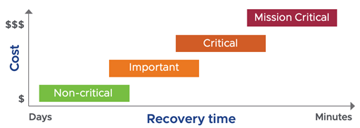

Pour un service DRaaS en libre-service, il est essentiel de savoir quelles activités ont un impact sur les performances, la capacité et la responsabilité de l'environnement dans son ensemble. Ces responsabilités comprennent les suivantes.
  • La technologie sous-jacente au service de disponibilité EBC est basée sur un filtre d'E/S (capture) au lieu d'être basée sur un snapshot. En utilisant l'approche de filtre, l'impact sur les performances des machines virtuelles en utilisant des snapshots est évité.
  • Il incombe à l'utilisateur de sélectionner le niveau de performances de calcul et de stockage EBC approprié dans le centre de données secondaire. Le niveau de performances sélectionné doit correspondre au SLA de l'utilisateur et aux performances attendues en cas de basculement.
  • L'utilisateur doit s'assurer que la quantité de capacité de traitement et de stockage EBC dans le second datacenter est suffisante pour effectuer un basculement complet. Lorsque des ressources telles que test & dev s'exécutent dans les emplacements secondaires, celles-ci peuvent devoir être arrêtées par l'utilisateur avant que le basculement ne puisse se produire.
  • La disponibilité et la capacité de la liaison de réplication dans les scénarios cloud-to-cloud font partie du service. Equinix s'assure qu'il est disponible et qu'il dispose d'une capacité suffisante pour respecter le SLA.
  • La disponibilité et la capacité du réseau utilisateur doivent être en place avant que le basculement ne réussisse. Il incombe à l'utilisateur de s'assurer qu'il est disponible et qu'il dispose d'une capacité suffisante pour répondre aux besoins.
Options de facturation​
La disponibilité EBC pour EBC Flex / ST est facturée par VM et par mois, en fonction du profil SLA choisi.
Le prix comprend la connectivité de réplication et la bande passante, et est proposé en 3 profils d'accords de niveau de service (SLA) :
  1. Disponibilité de l'EBC RPO = 1
  2. Disponibilité de l'EBC RPO = 4
  3. Disponibilité de l'EBC RPO = 12
Les coûts de la capacité de calcul et de stockage dans le centre de données secondaire font partie du service EBC.
La connectivité réseau multisite pour les machines virtuelles est également requise.

EFC4 heures 8 heures 12 heures 24 heuresRPO sélectionnable en 4 options.
RTO4 heuresDélai dans lequel la VM doit être démarrée dans le centre de données secondaire en cas d'enregistrement réussi d'un incident P1.
