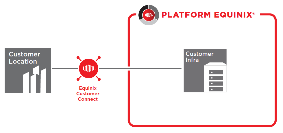

Connexion client unique
Vous trouverez ci-dessous le schéma d'un Customer Connect unique.
Vous restez connecté au centre de données grâce à une connexion WAN stable qui passe par un opérateur.

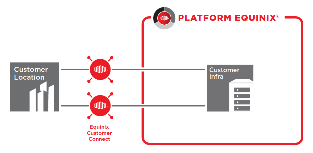

Double connexion client
Un double Customer Connect est illustré dans le schéma ci-dessous. Un effort maximal est fait pour s'assurer que les connexions sont géographiquement séparées les unes des autres.
Des accords sont conclus avec le transporteur concernant la maintenance des deux connexions, ce qui minimise le risque de défaillance simultanée.

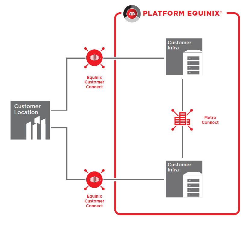

Centres de données Equinix géographiquement séparés
Si vous souhaitez une connexion redondante avec deux datacenters Equinix géographiquement différents, vous pouvez la combiner avec un Metro Connect entre les deux datacenters. Cela crée une topologie tolérante aux pannes ; si une connexion Customer Connect échoue, l'autre connexion Customer Connect prend le relais de la connexion et du trafic et le Metro Connect peut toujours atteindre l'autre datacenter Equinix. La solution spécifique est mise en œuvre par Equinix, en fonction de vos besoins et de vos choix.
