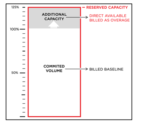

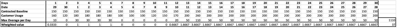

Les OVDC sont provisionnés avec une capacité supplémentaire pour une consommation flexible. Cette capacité supplémentaire est calculée en pourcentage du volume de référence, avec un maximum de 25 %.
Consommation de dépassement

Consommation de l'excédent​
Le stockage MPC est provisionné conformément à la politique de stockage avec une capacité supplémentaire disponible pour une consommation flexible. La capacité supplémentaire est calculée en pourcentage du volume de référence, avec un maximum de 25 % ou 10 To.

Unités d'achat​
Le service MPC est facturé mensuellement sur la base des valeurs de référence ou des types de frais de référence avec dépassement.
  • Référence - volume spécifique de l'unité de mesure de service définie dans la commande.
  • Dépassement : quantité de service consommée qui dépasse le volume de référence contractuel.

Calcul des valeurs de dépassement
La consommation de MPC est mesurée plusieurs fois par jour. Chaque jour, la consommation maximale utilisée de ce jour est utilisée pour le calcul du dépassement. La valeur de dépassement pour la facturation est calculée comme la somme des valeurs de jour divisée par le nombre de jours du mois.
Le nombre de jours dans un mois est calculé comme le nombre de jours compris entre l'avant-dernier jour précédant le début du mois et l'avant-dernier jour du mois suivant. Par exemple, le dépassement pour octobre est basé sur la consommation du 29 septembre au 30 octobre. Dans cet exemple, le dépassement de facturation pour ce mois est de 1110/30 = 37.
