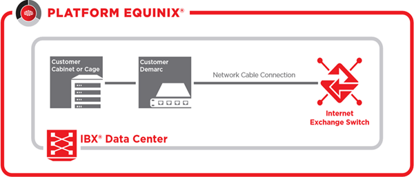

Internet Exchange​
Il s'agit d'une configuration efficace lorsque vous êtes situé dans le même centre de données ou le même campus que le commutateur IX.

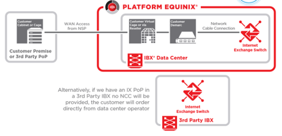

Port distant d'Internet Exchange​
Cette configuration vous permet de vous connecter à distance depuis vos locaux ou un fournisseur de services réseau à votre armoire ou cage virtuelle dans un IBX Equinix.

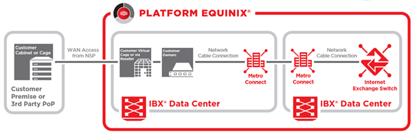

Echange Internet Metro Port​
Cette configuration vous permet de vous connecter au commutateur IX par le biais d'un Metro Connect ou de circuits Metro Connect.

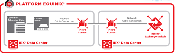

Port distant Metro pour échange Internet​
Cette configuration vous permet d'atteindre le commutateur IX situé dans un autre IBX. Pour atteindre ce commutateur, un circuit Metro Connect supplémentaire est nécessaire entre les deux IBX Equinix.

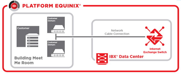

Port étendu pour échange Internet​
Cette configuration est utilisée pour se connecter depuis les locaux d'un tiers via un BMMR à un IBX à l'intérieur du bâtiment.

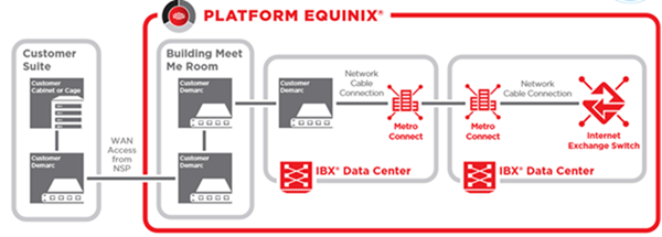

Port distant métropolitain étendu pour échange Internet​
Cette configuration utilise un BMMR, un circuit Metro-Connect et des options de localisation à distance pour atteindre l'IXswitch.
