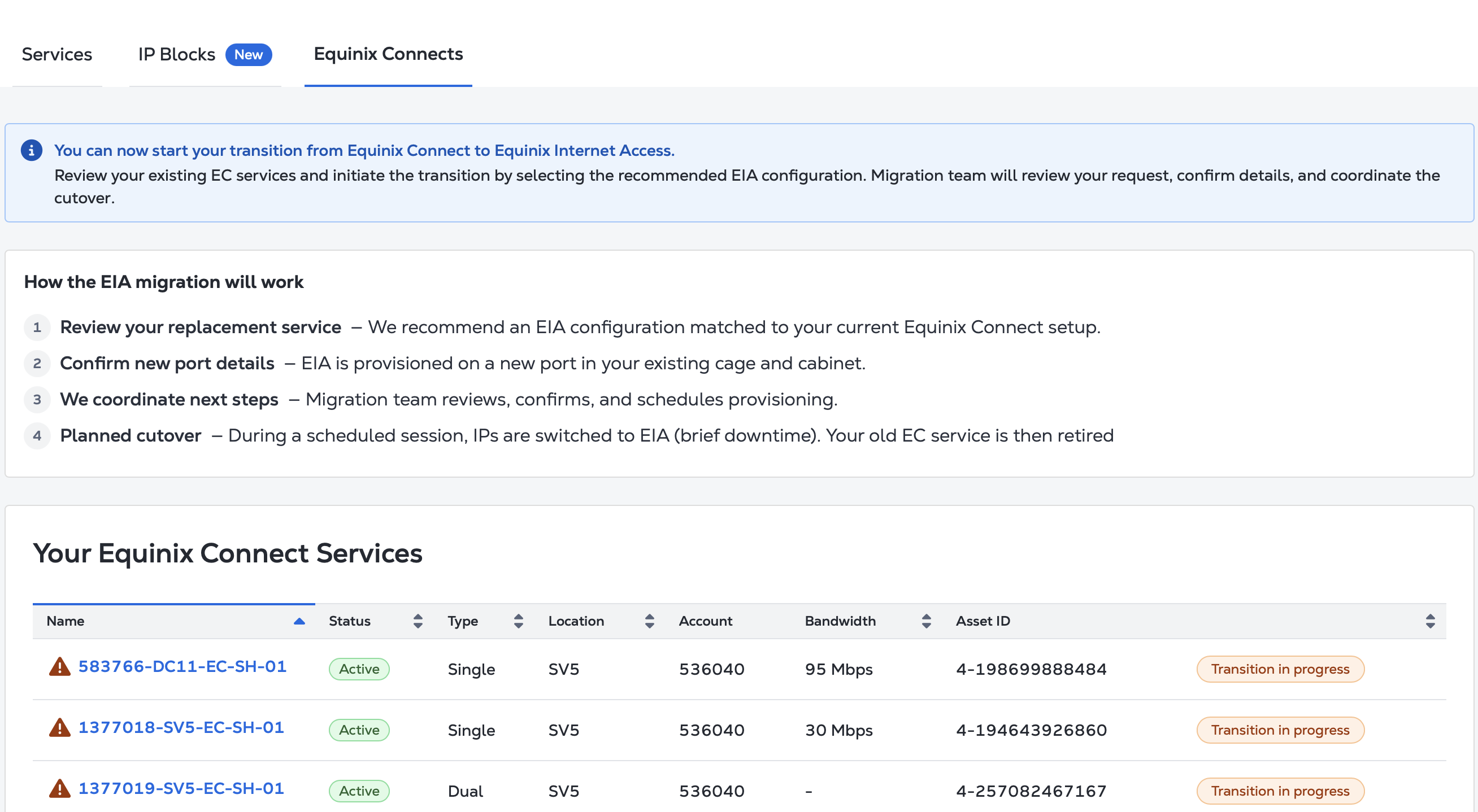

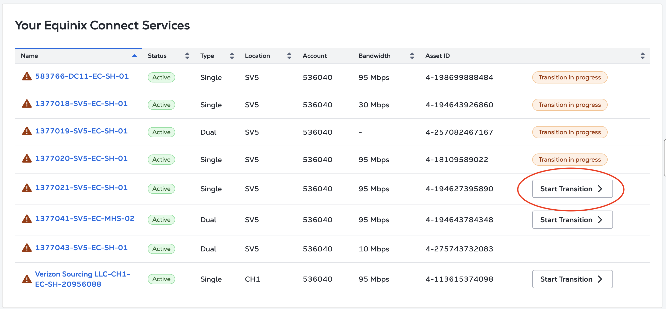

Choisissez le service à migrer​
  1. Connectez-vous au Portail client et accédez à accès Internet.
  2. Cliquez sur connexion Equinix . Le tableau répertorie vos services Equinix Connect actuels.
  3. Vérifiez le nom, l'emplacement, la bande passante et l'UUID du service avant de commencer la transition pour vous assurer que vous travaillez sur le service approprié. Lorsque vous identifiez le service Equinix Connect que vous souhaitez migrer, cliquez sur Démarrer la transition.

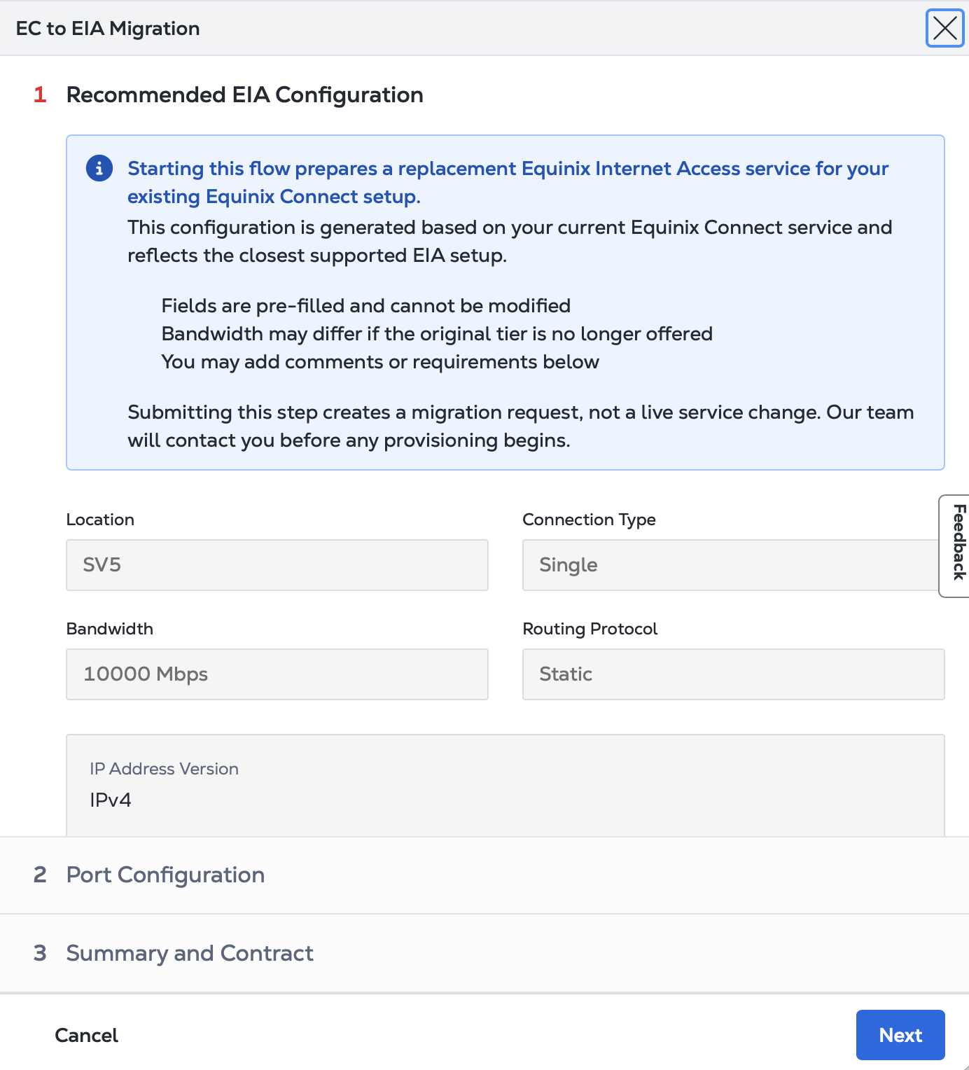

Consultez la configuration de l'accès à Internet​
Le portail génère une configuration basée sur votre configuration Equinix Connect actuelle et la mappe à la configuration d’accès Internet prise en charge la plus proche. Certaines informations sont pré-remplies et peuvent ne pas être modifiables car elles proviennent du service existant et du modèle de produit d’accès Internet pris en charge.
Lisez attentivement les champs suivants :
  • Emplacement - où le service d'accès Internet de remplacement sera fourni.
  • Type de connexion : indique si le service de remplacement est simple ou double.
  • Bande passante : niveau de bande passante recommandé pour l'accès Internet. Si la bande passante change, par exemple de 95 Mbit/s à 100 Mbit/s, cela signifie généralement que le niveau de bande passante Equinix Connect n'est plus offert et a été mappé au niveau d'accès Internet pris en charge le plus proche.
  • Protocole de routage - le modèle de routage, tel que statique ou BGP .
  • Version de l'adresse IP - IPv4 et/ou IPv6.
  • Sous-réseaux : sous-réseaux IP du client associés au service.
Si la configuration est acceptable, cliquez sur suivant.

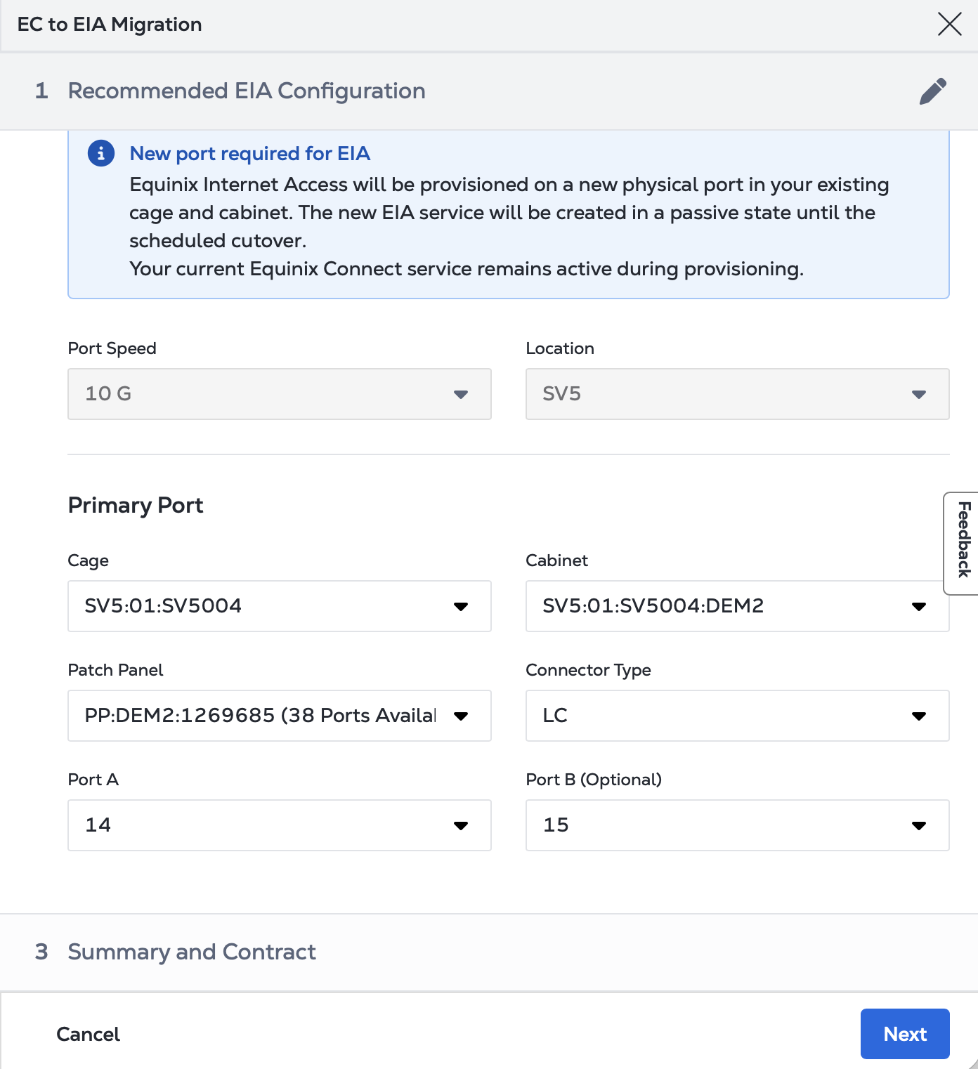

Confirmez la configuration du port​
Le provisionnement de l'accès Internet nécessite un nouveau port physique. Equinix prépare le service d’accès Internet de remplacement sur une nouvelle connexion physique dans votre cage et votre armoire existantes plutôt que de modifier le service Equinix Connect actif en place.
Renseignez ou confirmez les détails du port :
  • Vitesse du port : sélectionnez la vitesse du port physique pour le nouveau service d'accès Internet.
  • Emplacement - confirmez l'emplacement Equinix où le service sera fourni.
  • Cage - sélectionnez la cage dans laquelle la nouvelle connexion doit être provisionnée.
  • Armoire - sélectionnez l'armoire dans laquelle la nouvelle connexion doit se terminer.
  • Panneau de brassage - sélectionnez le panneau de brassage, si nécessaire.
  • Type de connecteur - sélectionnez le type de connecteur physique applicable.
  • Port A / Port B - sélectionnez les détails du port. Pour les conceptions redondantes ou doubles, plusieurs ports peuvent être requis.
Des informations précises sur les ports physiques permettent à Equinix de fournir le nouveau service d'accès Internet au bon endroit dans votre environnement. Des informations incorrectes sur la cage, l'armoire, le panneau de brassage, le connecteur ou le port peuvent retarder le provisionnement.
Cliquez sur suivant.

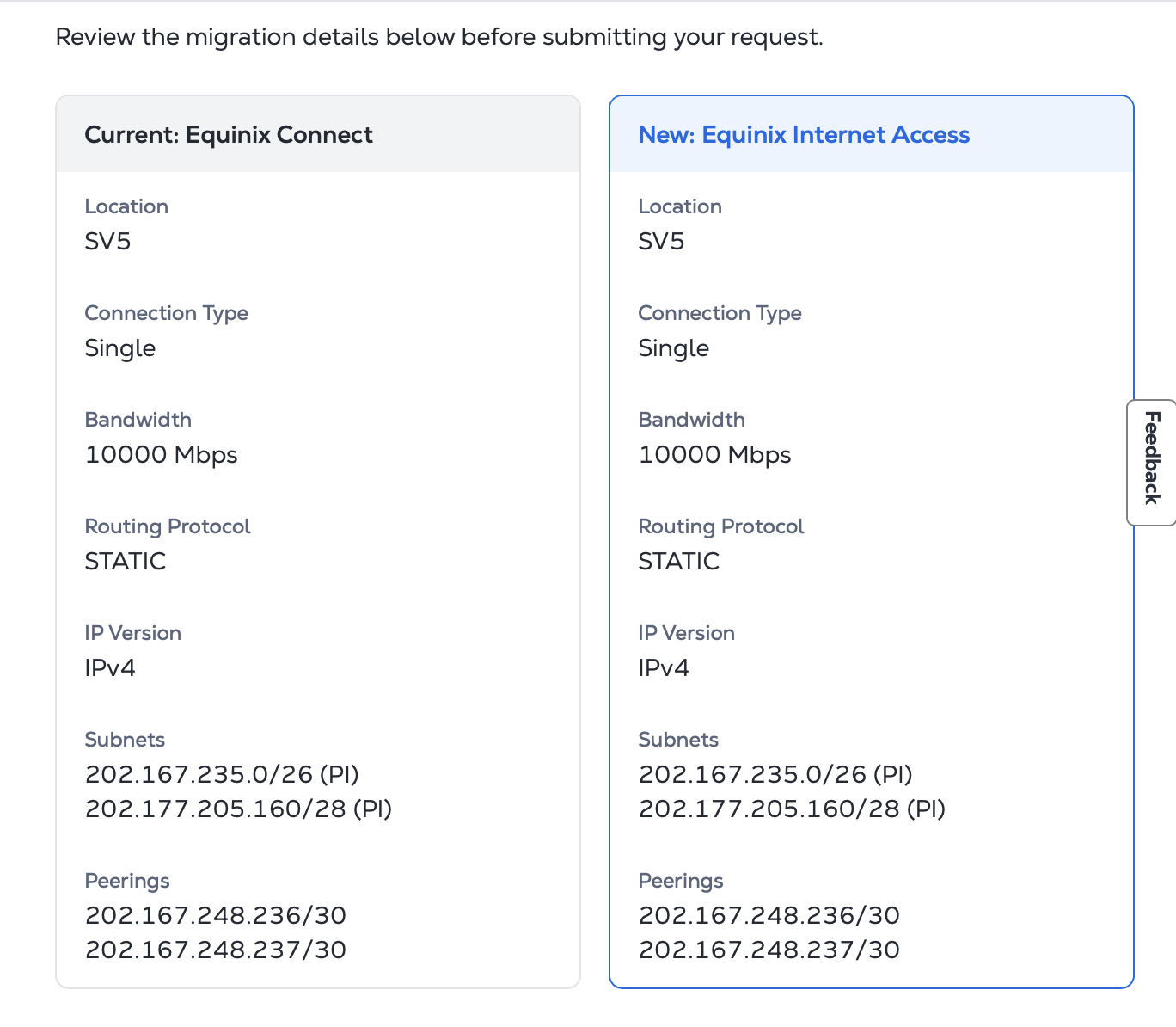

Vérifier et soumettre​
Vérifiez les informations suivantes avant de soumettre votre demande :
  1. Consultez les détails de la migration. Le portail présente une comparaison côte à côte du service Equinix Connect actuel et du nouveau service d’accès à Internet. Les éléments mis à jour sont mis en évidence dans le résumé. Par exemple, si la bande passante est mise à jour vers un niveau d'accès Internet pris en charge, la nouvelle valeur de bande passante peut être mise en surbrillance avec un message indiquant que la bande passante a été mise à jour vers la nouvelle configuration.

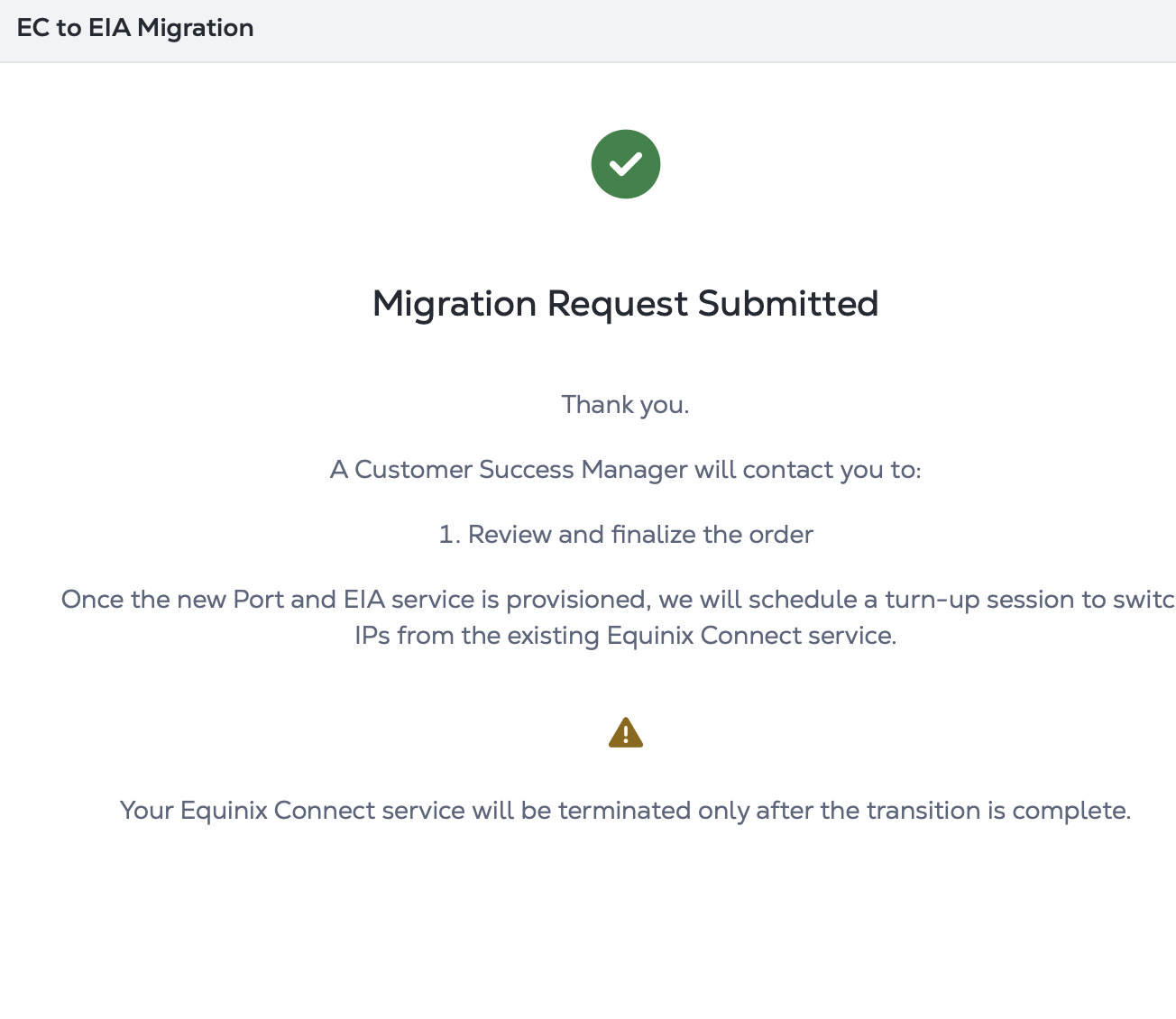

La demande de migration est envoyée à l'équipe de migration Equinix pour examen. Il ne migre pas ou n'interrompt pas immédiatement le service. Equinix examinera les informations soumises, confirmera les détails si nécessaire et coordonnera les prochaines étapes avec votre organisation.
Étapes suivantes​
Après la soumission, le processus attendu est :
  • Equinix examine la demande de migration soumise et valide la configuration d'accès Internet recommandée et les détails du port physique. Si des éclaircissements sont nécessaires, Equinix contacte le contact technique fourni.
  • Equinix provisionne le nouveau service d'accès à Internet, généralement dans un état passif. Le service Equinix Connect existant reste généralement actif pendant le provisionnement du service d’accès Internet de remplacement. Cette approche permet à Equinix et au client de préparer le service cible avant la coupure planifiée.
  • Votre contact technique et Equinix conviennent d'une période de transition planifiée. Lors de la mise en service planifiée, le trafic de production est déplacé de la connexion Equinix vers l'accès Internet. Le trafic et l'utilisation IP passent à l'accès Internet.
  • Après validation réussie, le service Equinix Connect hérité est retiré.
