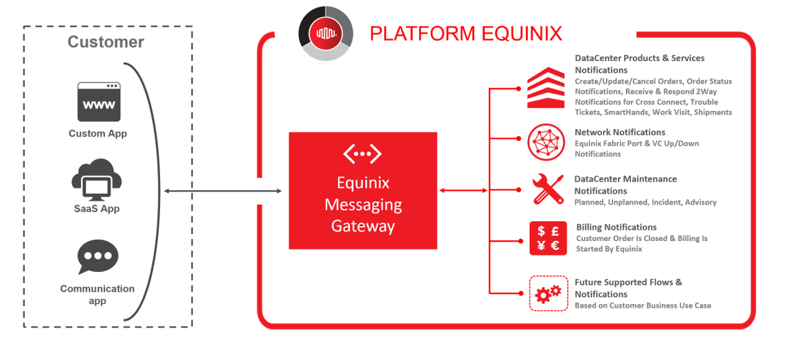

La passerelle de messagerie Equinix est une solution pilotée par les événements conçue par Equinix pour l'intégration de système à système entre une application interne et Platform Equinix. EMG utilise une solution de mise en file d'attente pour fournir des notifications concernant le statut le plus récent de vos équipements.
Gestion des commandes et notifications de commandes
Bien que la gestion des commandes EMG (possibilité de créer des commandes via EMG) soit obsolète depuis octobre 2024, les notifications de commande restent entièrement prises en charge et fournissent des mises à jour précieuses en temps réel pour les commandes passées via n'importe quel canal (portail client, API ou EMG).

Pour utiliser la passerelle de messagerie, vous devez disposer des autorisations ci-dessous pour les datacentres Equinix IBX requis. Si vous n'avez pas connaissance de vos autorisations d'utilisateur, contactez l'administrateur de votre entreprise. Vous trouverez ces autorisations dans le catalogue d’autorisations d’administration et de commande de Equinix Customer Portal (customerportal.equinix.com)
  • Notifications de maintenance IBX
    • Autorisation obligatoire : Notifications planifiées, non planifiées, d’incidents et de conseils
  • Notifications réseau
    • Autorisation obligatoire : Port Equinix Fabric et notifications d'installation/d'arrêt VC
  • Recevoir des notifications de facturation
    • Autorisation obligatoire : Lié aux notifications lorsque la commande client est clôturée et lorsque la facturation est lancée par Equinix.
  • Recevoir des notifications Fabric
    • Autorisation obligatoire : recevez des notifications d'état lorsque le port Fabric ou la connexion virtuelle Equinix que vous avez mis à disposition tombe en panne ou se rétablit.
  • Recevoir des notifications de commande
    • Autorisation obligatoire : recevez des notifications de statut pour les commandes passées via le Portail client, les API ou le groupe EMG. Cela inclut les commandes Cross Connect, Smart Hands, de visite de travail, d'expédition et de ticket de dépannage.

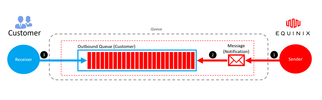

Le diagramme suivant illustre le fonctionnement général de la passerelle de messagerie à l'aide de files d'attente pour les notifications Equinix.
  • Les systèmes et services INFORMATIQUES Equinix surveillent le datacentre Equinix. Ils déclenchent des alertes internes pour les & planifiés la maintenance non planifiée et les incidents.
  • Une fois le message traité. Equinix crée un message de notification avec les détails de la maintenance & incident. Le message de réponse sera envoyé dans une file d'attente sortante du client.
  • L'application client se connecte au service Messaging Gateway et récupère le message de notification de la file d'attente sortante.
