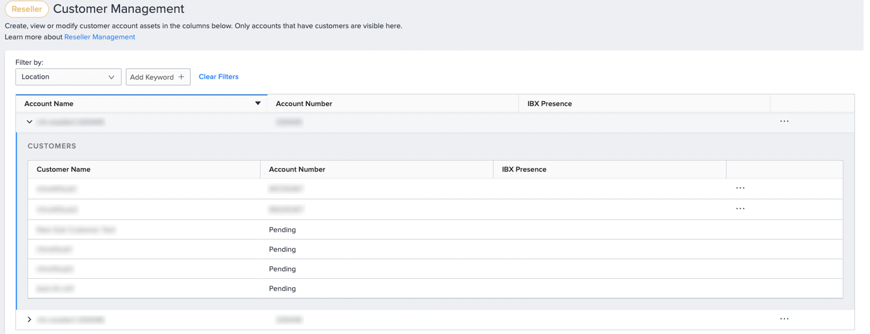

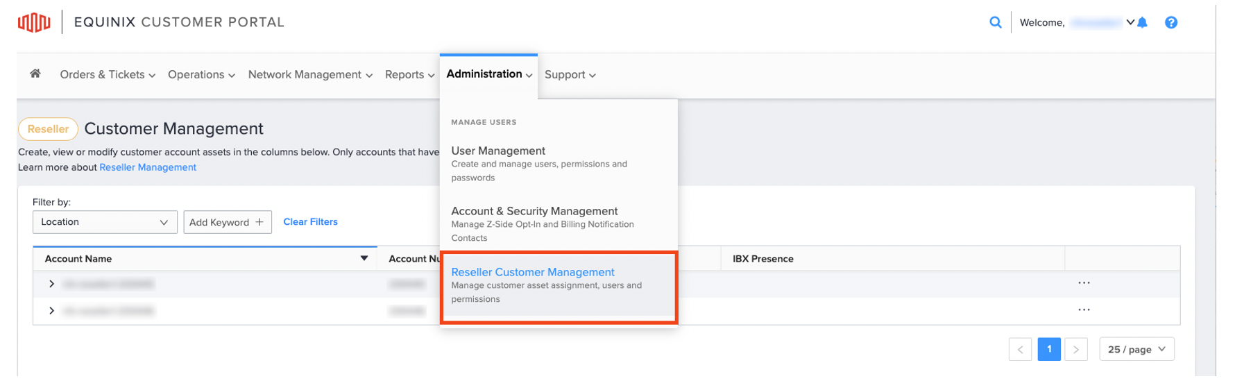

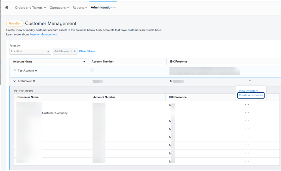

Création de sous-comptes revendeurs​
  2. Dans le menu Administration, sélectionnez gestion des clients du revendeur .
    La page gestion des clients des revendeurs affiche vos comptes.
  3. Pour afficher la liste des sous-comptes, cliquez sur la flèche située à côté du nom du compte.
  4. Pour créer un nouveau sous-compte, cliquez sur le menu d'options et sélectionnez créer un client.
  5. Sur l'écran créer un nouveau compte client, saisissez le nom et l'adresse du nouveau sous-compte.
  6. Indiquez si le sous-compte est un Client final, une entité avec laquelle votre entreprise fait affaire, ou une sous-division, une filiale ou une filiale de votre entreprise.
  7. Spécifiez un contact de notification de revendeur . Vous pouvez utiliser l'BOX de recherche pour effectuer une recherche par nom ou adresse e-mail, ou cliquer sur répertoire des utilisateurs pour effectuer une sélection dans une liste.
  8. Cliquez sur vérifier. La fenêtre révision affiche le nom du client , l'adresse et les coordonnées de la notification du revendeur pour vérification afin de s'assurer qu'ils sont corrects. Un tableau de données est présenté avec des comptes similaires pour la sélection :
    • S'il existe des enregistrements du même nom de client et des mêmes détails d'adresse dans la base de données de gestion des données de référence d'Equinix, ils sont présentés et vous avez la possibilité de les sélectionner.
    • S'il existe des enregistrements similaires pour le même nom de client et les mêmes détails d'adresse dans les suggestions de Duns & Bradstreet, cela est présenté et vous avez la possibilité de le sélectionner.
    • Si aucune sélection n'est faite, cette entrée sera saisie manuellement et un nouvel enregistrement sera saisi dans la base de données Equinix Master Data Management.
  9. Cliquez sur Envoyer.
Le nouveau sous-compte apparaît dans la liste et est indiqué PENDING dans la colonne numéro de compte. Lorsque le nouveau compte est disponible, le PENDINGstatut est remplacé par le nouveau numéro de compte. Prévoyez jusqu'à une heure pour ce traitement. Vous pouvez ensuite ajouter des utilisateurs et attribuer des actifs au compte.

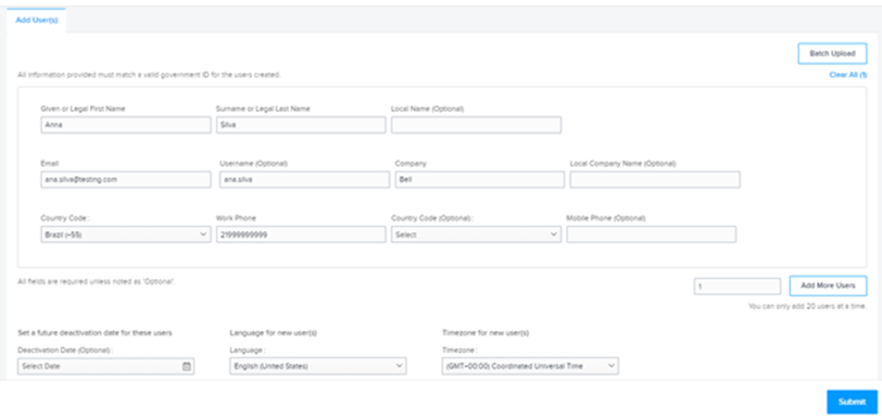

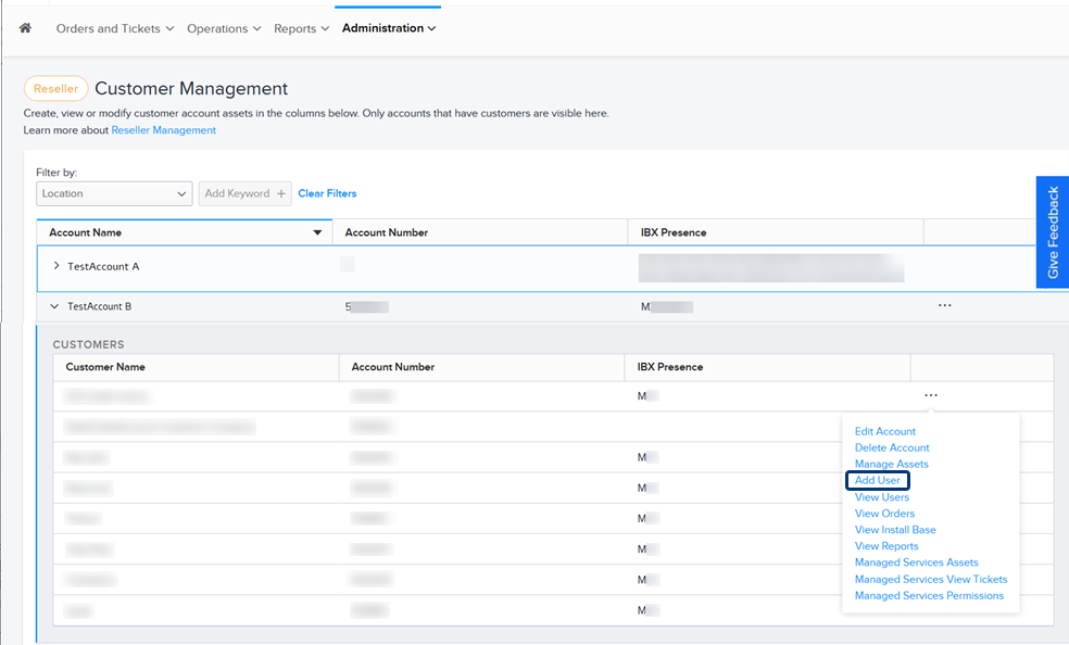

Ajout d'utilisateurs à un sous-compte​
  4. Pour ajouter un nouvel utilisateur à un sous-compte, cliquez sur le menu des options et sélectionnez Ajouter un utilisateur.
  5. Dans le formulaire Ajouter un(des) utilisateur(s), saisissez les coordonnées du nouvel utilisateur. Pour ajouter plusieurs utilisateurs, utilisez l'une des options suivantes :
    • Cliquez sur charger par lots pour charger un fichier .CSV contenant les coordonnées de plusieurs utilisateurs.
    • Cliquez sur Ajouter d'autres utilisateurs pour saisir manuellement les coordonnées de chaque utilisateur.
  6. Choisissez la langue et le fuseau horaire préférés de l'utilisateur.
  7. Cliquez sur Envoyer.
Chaque nouvel utilisateur est ajouté à la page gestion des utilisateurs du revendeur.

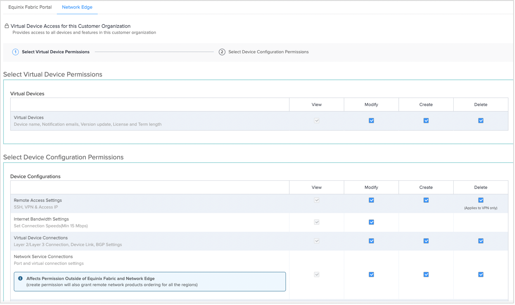

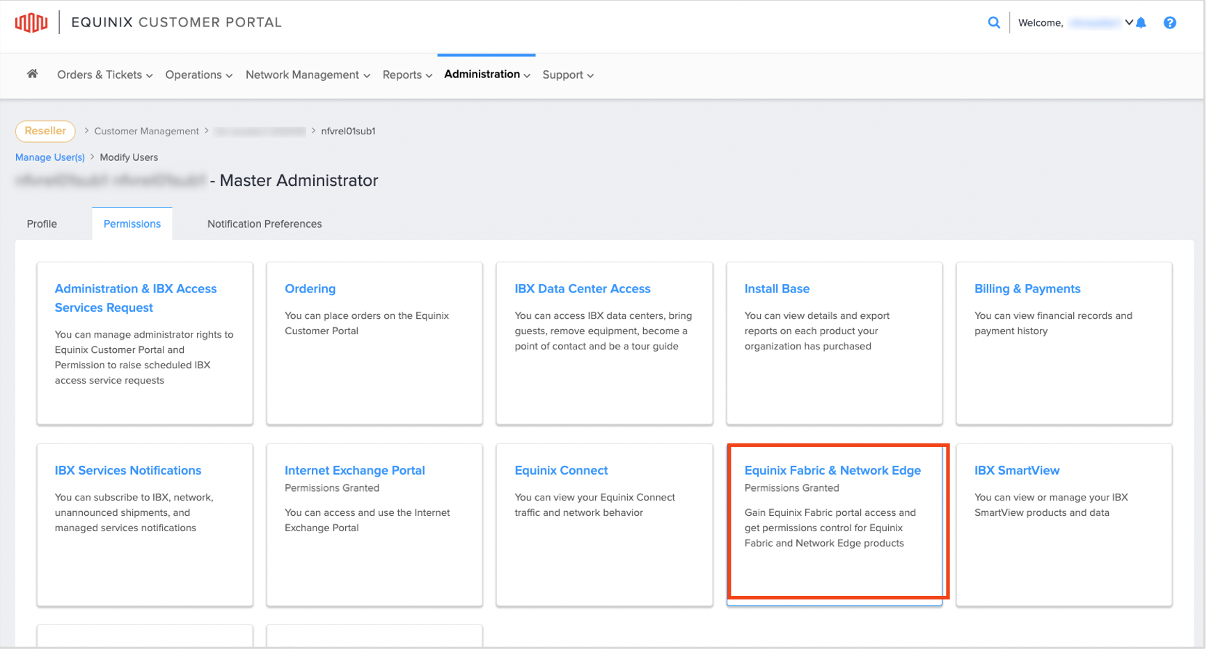

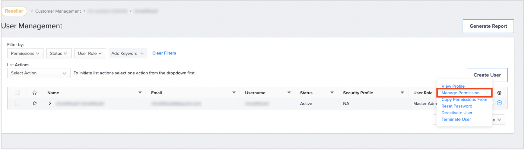

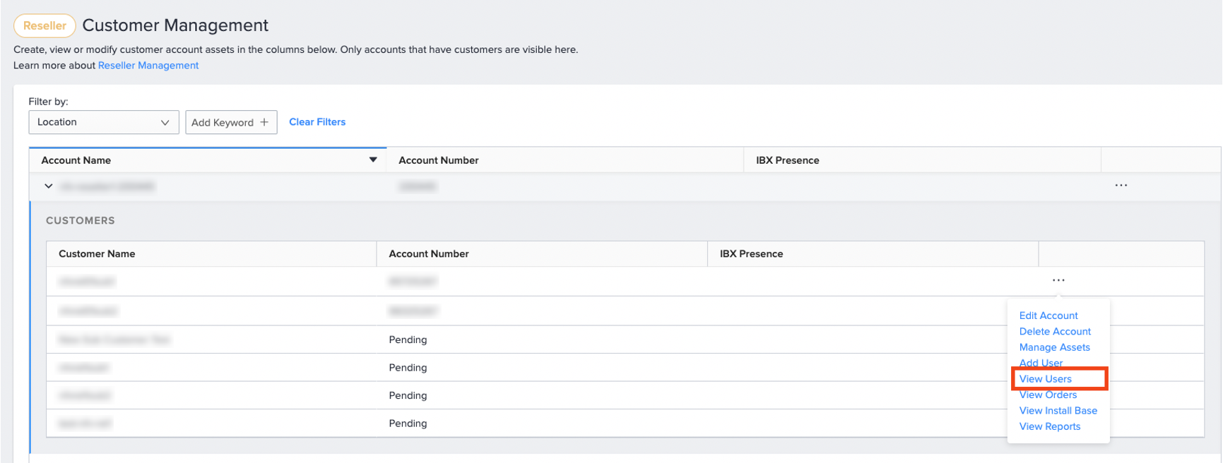

Gestion des autorisations des utilisateurs finaux​
  1. Dans le menu Administration, sélectionnez gestion des clients du revendeur .
  2. Sur l'écran gestion des clients, localisez et développez le compte revendeur pour afficher le Comptes clients utilisateurs finaux.
  3. Localisez le compte Client de l'utilisateur final, cliquez sur le menu d'options et sélectionnez Afficher les utilisateurs.
  4. Localisez l'utilisateur, cliquez sur le menu des options et sélectionnez gérer les autorisations.
  5. Sélectionnez le groupe de permissions.
  6. Modifiez les autorisations des utilisateurs.

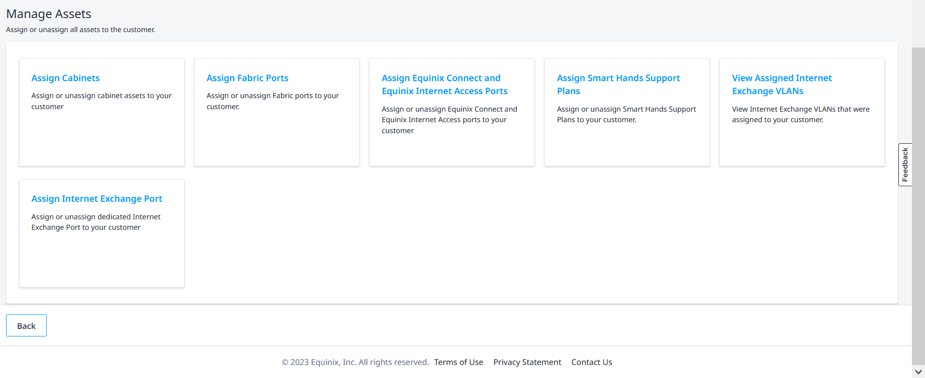

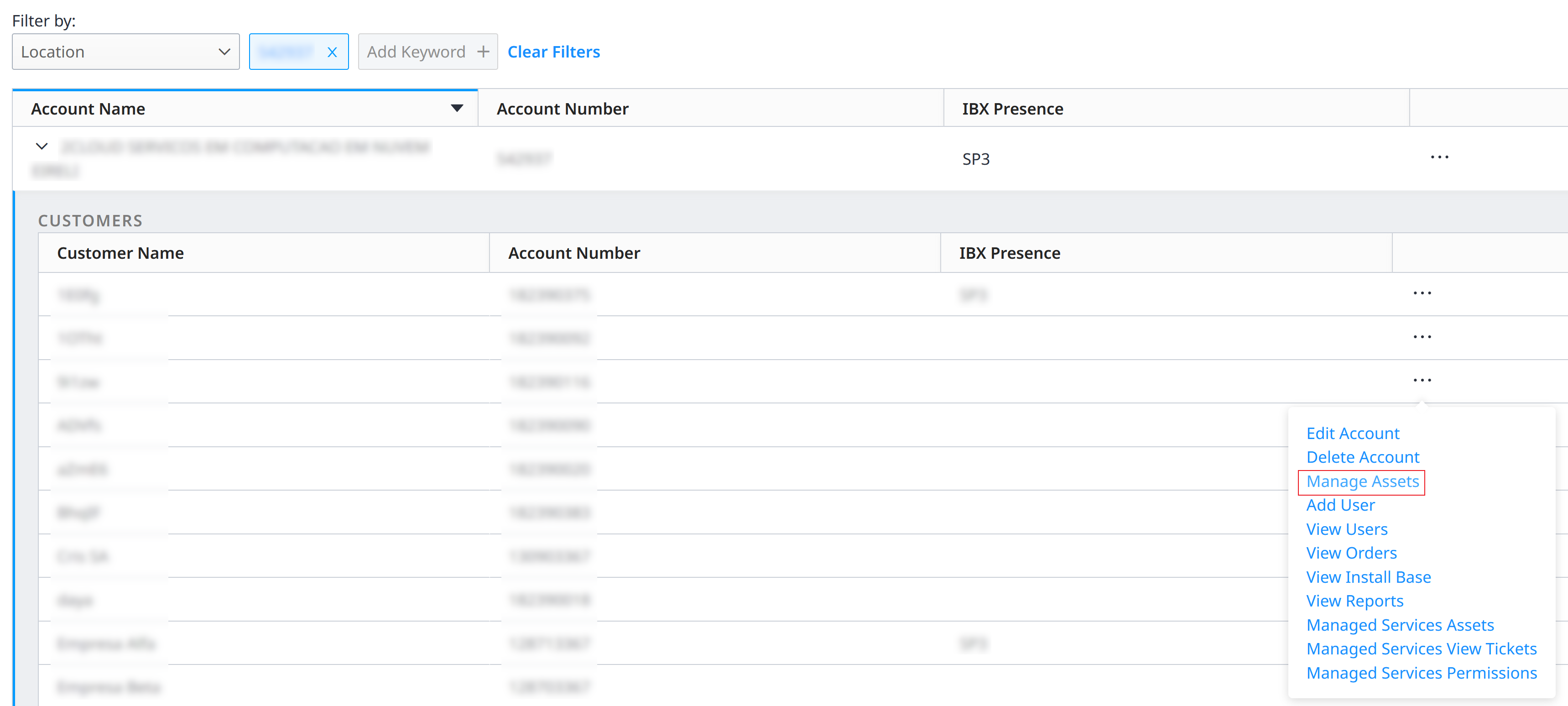

Gestion des actifs d'un sous-compte​
  4. Localisez l'utilisateur, cliquez sur le menu d'options et sélectionnez gérer les actifs.

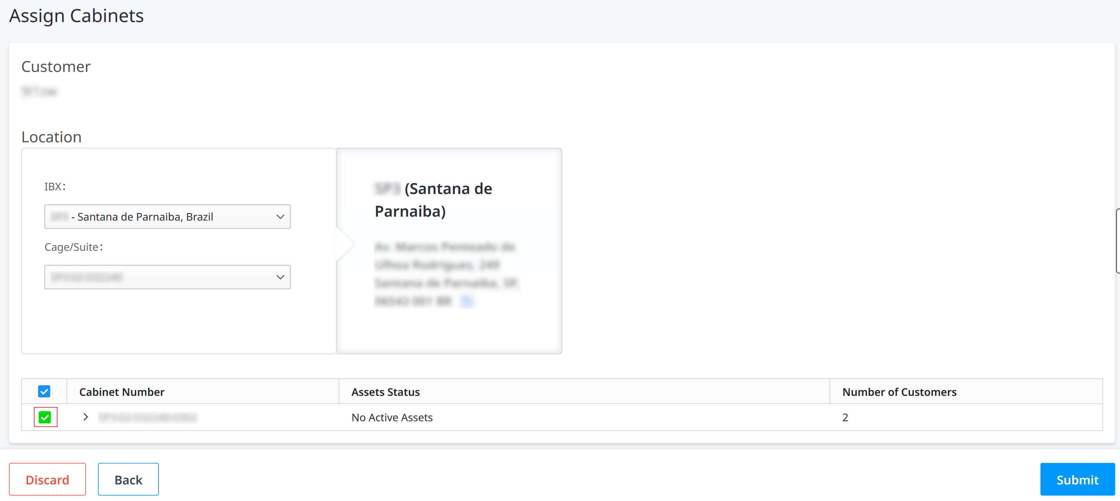

  5. À partir de l'écran gérer les actifs, les revendeurs peuvent attribuer, annuler l'attribution et gérer divers actifs pour le sous-compte, y compris les plans pour leurs clients finaux. Parmi ces actifs, on peut citer :
    • Armoires - armoires physiques Colocation pouvant être étiquetées à des clients finaux spécifiques pour la séparation de la facturation
    • Ports Equinix Fabric : ports Fabric qui peuvent être partagés avec des sous-clients pour la gestion des connexions en libre-service
    • Ports Equinix Connect et Equinix Internet Access - ports réseau dédiés pour les services de connectivité
    • Programmes d'assistance Smart Hands : forfaits d'heures d'assistance gérée pour une assistance technique sur site
    • Ports Internet Exchange - ports d'appairage dédiés pour les services Internet Exchange
    • VLAN Internet Exchange : configurations LAN virtuelles sur les ports Internet Exchange
    • Dispositifs virtuels Network Edge : dispositifs de mise en réseau à définition logicielle et leurs connexions associées
  6. Cliquez sur la tuile de l'actif que vous souhaitez affecter.
  7. Cochez la case correspondant à l'équipement et cliquez sur Envoyer.
  8. Pour annuler l'attribution d'un actif à un sous-compte, décochez la case correspondante et cliquez sur Envoyer.

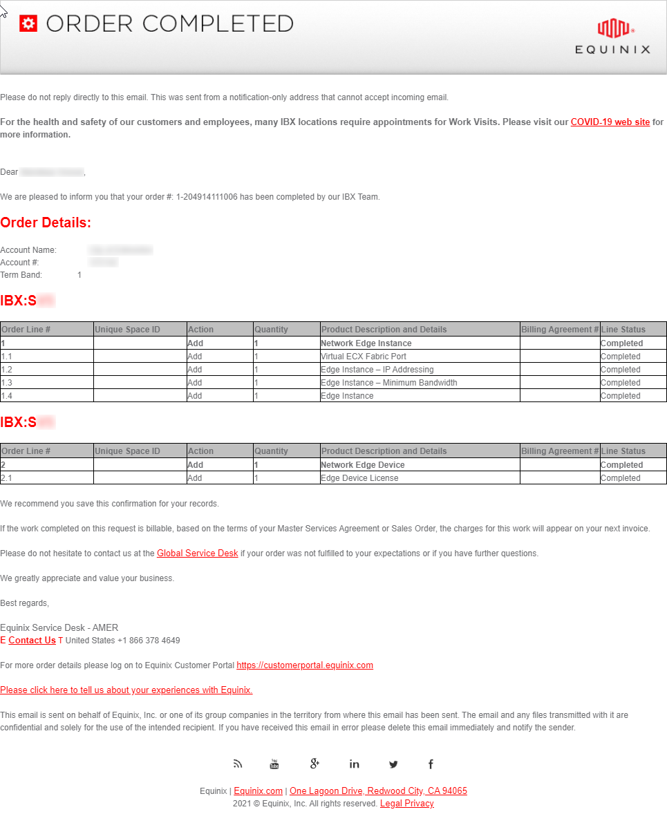

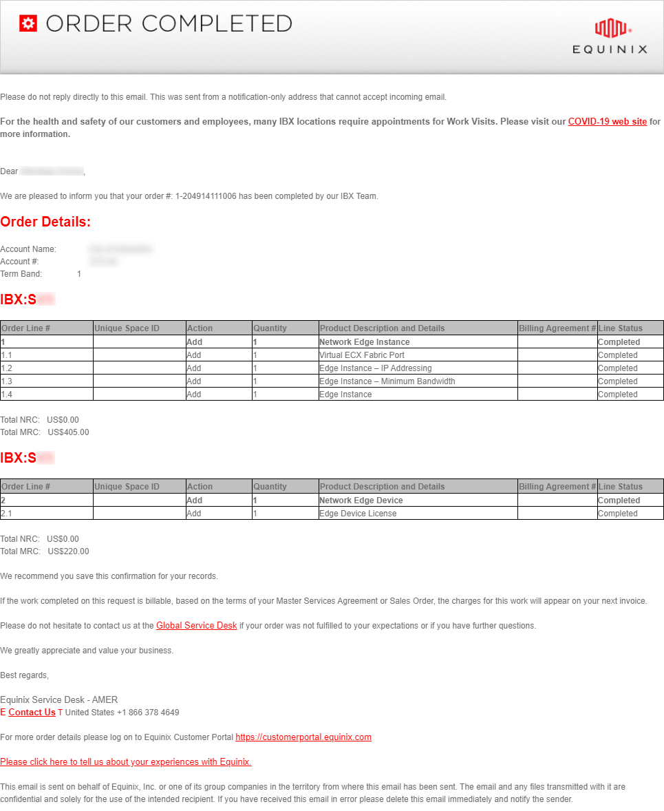

Notifications de commande des clients utilisateurs finaux​
Lorsqu'un client utilisateur final passe une commande, le contact de commande du client utilisateur final et le contact de notification du revendeur reçoivent les notifications de réservation et d'achèvement de la commande. Ce système de double notification garantit que les deux parties sont informées tout en conservant une visibilité tarifaire appropriée.
  • Notifications aux clients de l'utilisateur final – contiennent toutes les informations telles que le produit, le nombre d'articles et la description, mais n'incluent pas le prix de facturation. Cela permet aux revendeurs de garder le contrôle sur leurs stratégies tarifaires avec les clients finaux.
  • Notifications du revendeur – contiennent les mêmes informations que les notifications du client de l'utilisateur final, ainsi que le prix de facturation. Ainsi, les revendeurs disposent d'une visibilité complète sur les coûts pour une gestion adéquate des marges et un rapprochement de la facturation.
La notification est adressée par défaut au contact de commande ; toutefois, d'autres personnes peuvent être ajoutées pour recevoir la notification à la demande du client.
