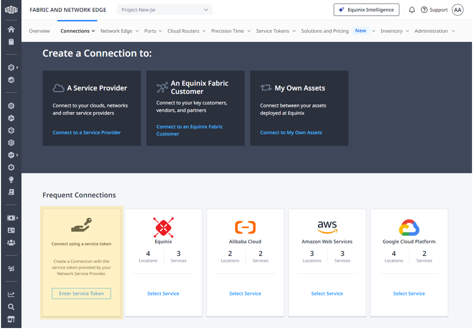

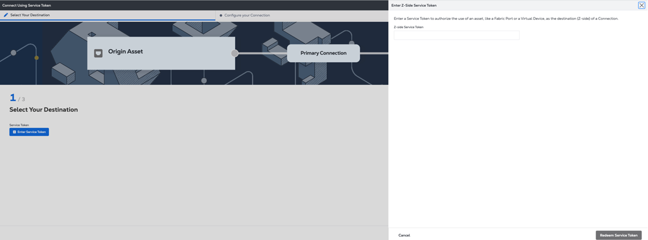

  1. Connectez-vous au Portail client > Tableau de bord Fabric .
  2. Dans le menu connexions , sélectionnez créer une connexion.

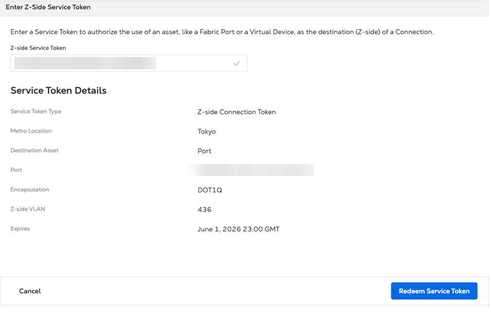

  3. Sur la carte se connecter à l'aide d'un jeton de service , cliquez sur saisir un jeton de service .
  4. Saisissez votre jeton de service Z-Side. Vérifiez que les détails du jeton de service sont corrects et cliquez sur utiliser le jeton de service .

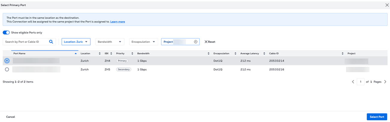

Port​
  1. Dans la section type d’équipement d’origine, sélectionnez Port.
  2. Choisissez le port et cliquez sur sélectionner le port.

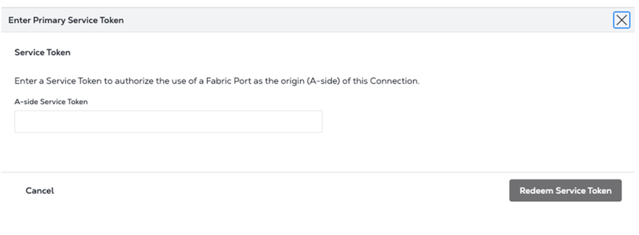

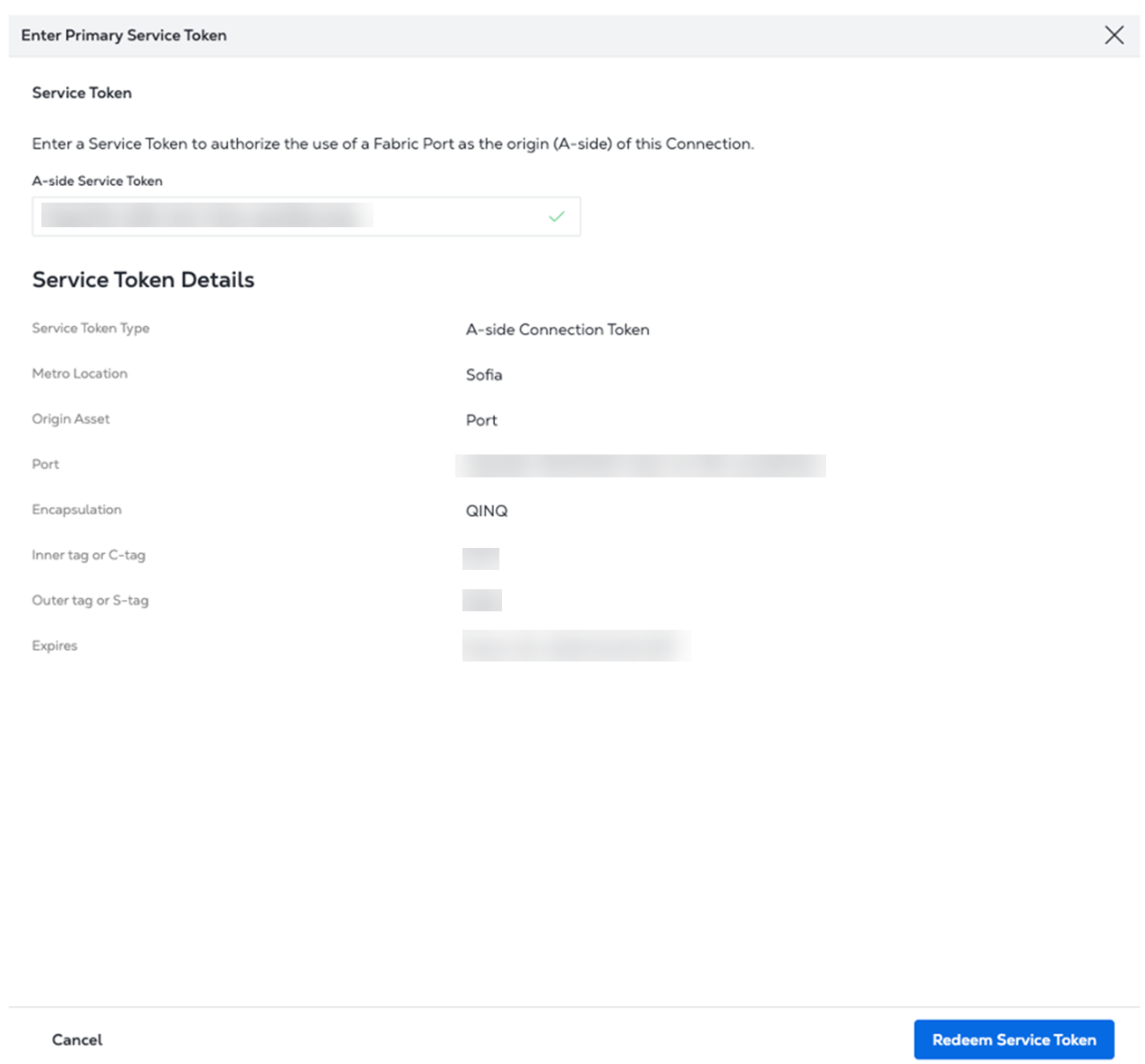

Jeton de service​
  1. Dans la section type d'équipement d'origine, sélectionnez jeton de service .
  2. Entrez votre jeton de service A-Side et cliquez sur utiliser le jeton de service .
  1. Vérifiez les informations du jeton et cliquez sur utiliser le jeton de service .

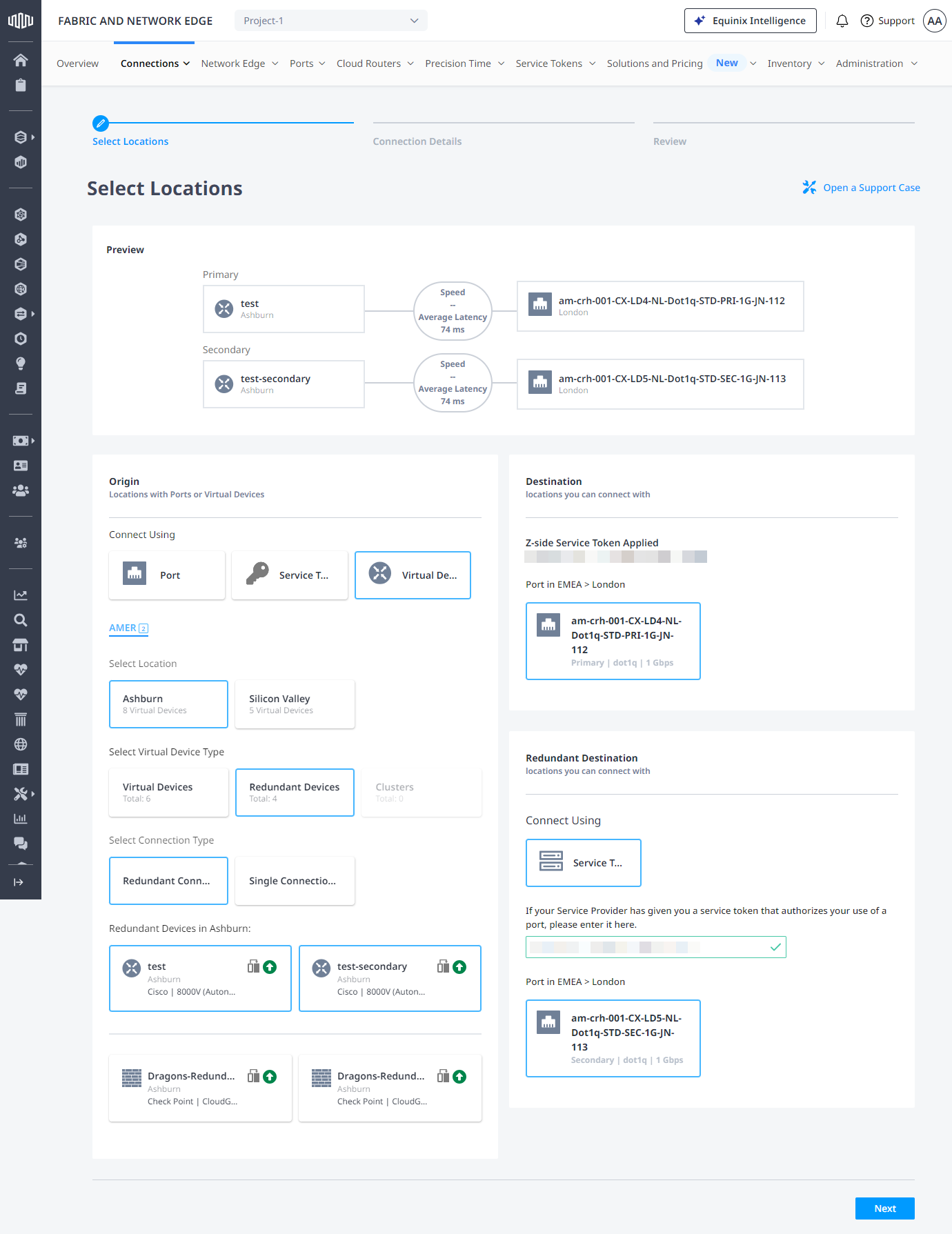

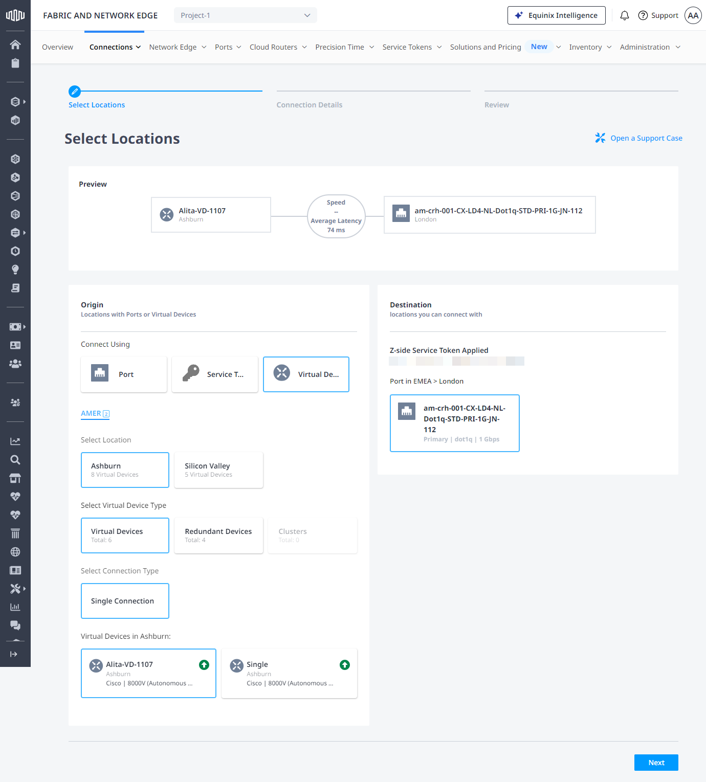

Dispositif virtuel​
  1. Dans la section se connecter en utilisant , cliquez sur dispositif virtuel .
  2. Sélectionnez un emplacement.
  3. Choisissez un type de dispositif virtuel. Vous pouvez créer une paire de connexions à partir de vos dispositifs virtuels redondants avec deux jetons de service Z-Side distincts. Sélectionnez Virtual Devices si vous utilisez un jeton z-Side unique et vous connectez à partir d'un seul dispositif virtuel. Sélectionnez périphériques redondants si vous utilisez deux jetons z-Side et vous connectez à des périphériques virtuels redondants.
  4. Sélectionnez un type de connexion. Si vous utilisez des dispositifs redondants, choisissez connexion redondante.
  5. Choisissez la ou les instance(s) de dispositif virtuel.
  6. (Facultatif) si vous utilisez des dispositifs redondants, dans la section destination redondante, saisissez votre jeton de service Z-Side secondaire. Le jeton de service fournit la destination disponible pour votre dispositif virtuel redondant.
  7. Cliquez sur suivant.

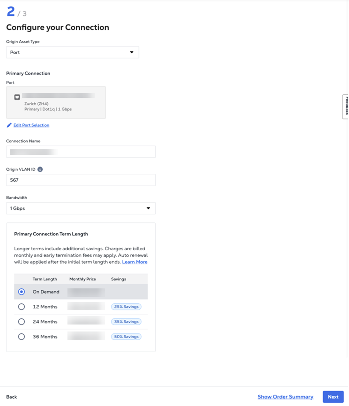

Détails de la connexion​
Sur la page configurer votre connexion :
  1. Entrez un nom pour la connexion.
  2. (Facultatif) saisissez l'identifiant VLAN.
  3. Sélectionnez une largeur de bande pour la connexion.
  4. Sélectionnez une durée pour la connexion.
  5. Cliquez sur suivant.

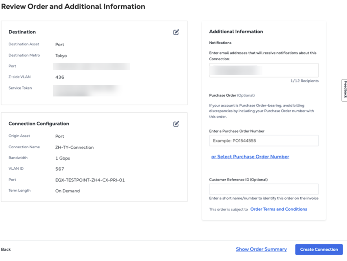

Vérifier et soumettre​
Vérifiez la commande et ajoutez une adresse e-mail supplémentaire (facultatif) pour la notification, un bon de commande (facultatif) ou un identifiant de référence client (facultatif) si nécessaire, puis cliquez sur créer une connexion.
