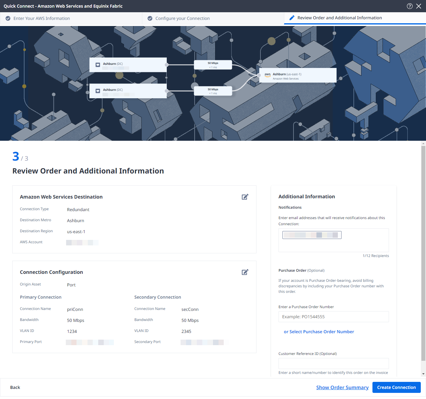

Vérifier et soumettre​
Sur la page vérifier la commande et les informations supplémentaires :
  1. Consultez les informations dans les sections destination du fournisseur de services et Configuration de la connexion.
  2. Utilisez le champ notifications pour fournir les adresses e-mail des destinataires à notifier de l'état de la connexion. Vous pouvez ajouter jusqu'à 12 adresses e-mail.
  3. (Facultatif) saisissez ou ajoutez des informations sur la commande dans la section bon de commande.
    • Cliquez sur sélectionner un numéro de bon de commande .
    • Cliquez sur sélectionner un bon de commande existant .
    • Sélectionnez le numéro de bon de commande que vous souhaitez appliquer à votre commande, puis cliquez sur terminé.
  4. Indiquez l'identifiant de référence du client, qui vous aidera à identifier cette commande sur votre facture.
  5. Cliquez sur Afficher le récapitulatif de la commande pour afficher les détails de la commande et les informations de tarification de la connexion.
Lorsque vous êtes prêt, cliquez sur créer une connexion.
