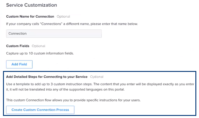

  • Les fournisseurs peuvent spécifier le flux de travail pour se connecter à leurs services dans le portail Equinix Customer Portal lorsqu'ils créent un profil de service dans les étapes Service Customization du processus de création d'un profil de service.

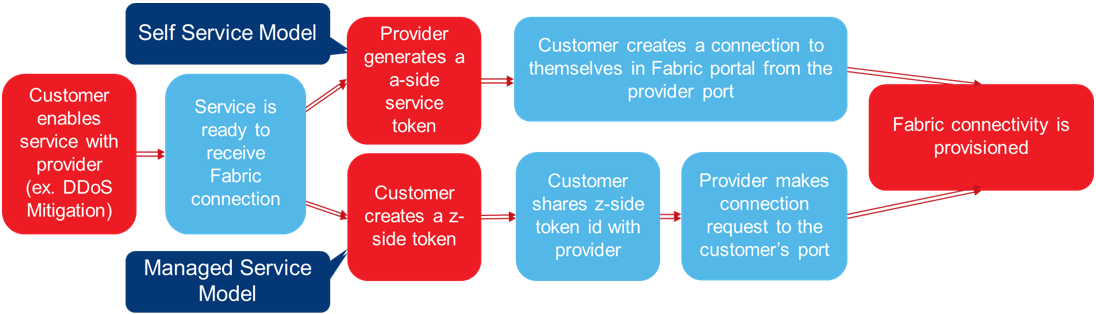

  • Modèle Managed Services : le fournisseur crée la connexion au nom du client et les clients n'ont pas besoin de se connecter au portail client d'Equinix pour créer une connexion. Les connexions peuvent être établies avec n'importe quel autre fournisseur de services disponible sur la Fabric d'Equinix (ex. AWS), et/ou avec n'importe quel autre client d'Equinix (qui peut également être votre client).
    • Pour se connecter à la cage d'un client, ce dernier aura besoin d'un port Equinix Fabric connecté à sa cage, ou d'un autre bien virtuel auquel le fournisseur peut se connecter. Le client peut émettre un jeton côté Z au fournisseur pour autoriser la connexion à son propre port/cage.
    • Lorsque vous vous connectez à un autre fournisseur de services ou à un profil de service public, sélectionnez ce profil de service et entrez toutes les informations requises pour terminer la connexion.
  • Modèle libre-service - Le fournisseur de services peut émettre un jeton a-side et permettre à ses clients de créer des connexions vers leur propre cage et/ou tout autre fournisseur de services sur la Fabric Equinix en utilisant les ports et le service du fournisseur de services.
    Dans le modèle en libre-service, les clients peuvent se connecter à n'importe quel fournisseur de services disponible sur Equinix Fabric, ou ils se connectent à leur propre cage. Cela introduit des options pour permettre à votre client de se connecter numériquement à des partenaires, des clouds, d'autres fournisseurs, Equinix Metal, ou toute autre destination disponible sur Equinix Fabric.
