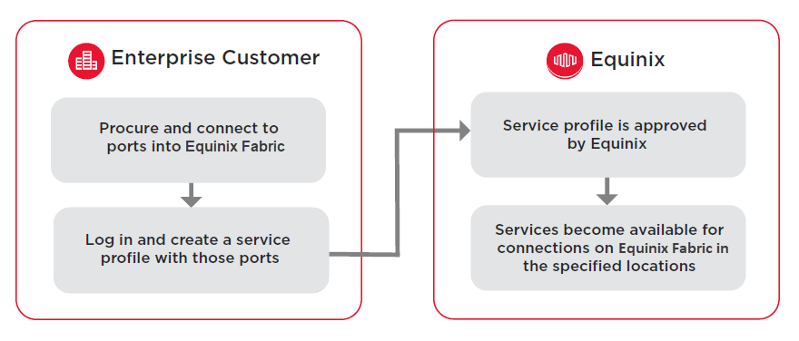

Une fois que vous avez créé un profil de service, d'autres utilisateurs d'Equinix Fabric peuvent établir des connexions avec votre service.

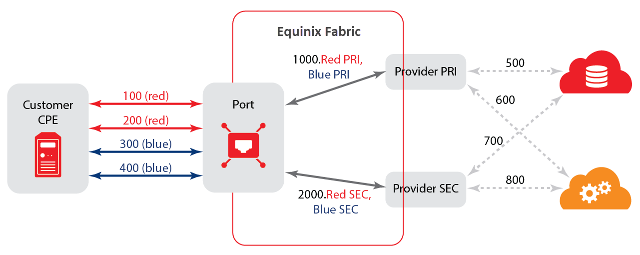

Lorsque vous sélectionnez les Ports qui font partie de votre profil de service, tenez compte du type de trafic, de l'encapsulation et du balisage dont vous et les autres clients Fabric avez besoin pour vous connecter à votre service.
Les fournisseurs de services et les clients de la Fabric utilisent couramment des ports de type Dot1q, gérant les connexions entrantes à leur service comme plusieurs VLAN distincts.
Certains fournisseurs choisissent d'utiliser les ports QinQ s'ils offrent plus d'un service d'abonnement. Cela permet à leurs systèmes d'identifier un C-Tag en tant que client unique entrant sur un port agrégé, puis les S-Tags qui indiquent le service pour lequel il est lié.
Les ports associés à un profil de service doivent utiliser soit le type d'encapsulation Dot1q ou QinQ. Vous ne pouvez pas combiner des ports avec différents types d'encapsulation sur le même profil de service.
Equinix Fabric propose en option le service Enhanced Dot1q to QinQ Translation Support pour aider les acheteurs à recueillir à l'avance des informations auprès du fournisseur et à les saisir dans Equinix Fabric lors de la création d'une connexion. Ce service permet à un fournisseur de nommer les services auxquels l'acheteur se connectera. Lorsque l'acheteur crée une connexion, le système lui présente ces noms plus familiers au lieu de l'exercice de correspondance des S-Tags. Par exemple, un fournisseur de services peut définir Acme Cloud Storage, Acme Cloud Compute et Acme Cloud CRM comme des services nommés.

Equinix Fabric ne peut pas commencer le provisionnement et l'orchestration de la connexion et ne peut consommer aucune des ressources physiques ou logiques avant d'avoir reçu une approbation.
