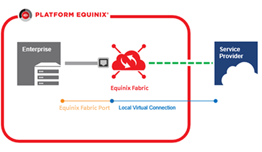

Configuration non redondante​

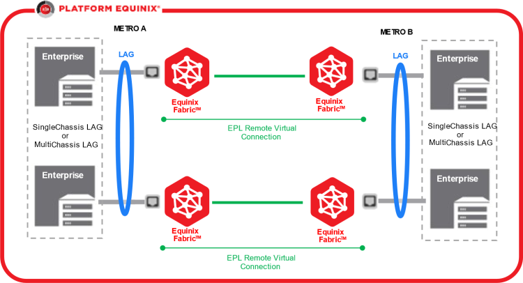

Multi-Chassis - Configuration LAG​
La prise en charge des LAG multi-châssis est limitée à l'équipement du client lorsque celui-ci choisit un port EPL.

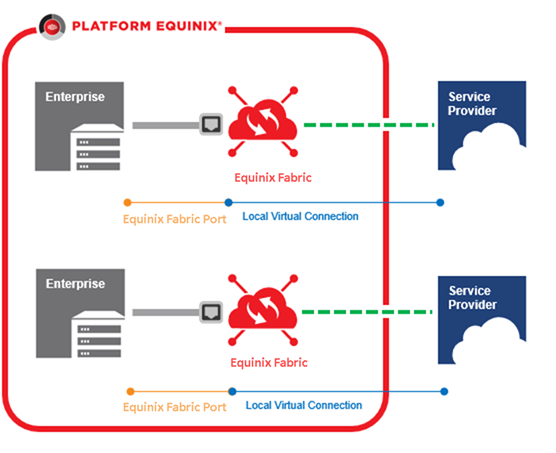

Configuration redondante​
Cette option prend en charge deux ports physiques divers Equinix Fabric vers plusieurs Equinix Fabric Chassis (primaire et secondaire). Elle connecte deux circuits virtuels Equinix Fabric différents aux fournisseurs de services.

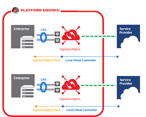

Configuration des LAG redondants​
Cela permet de créer un LAG avec un seul lien physique ou membre avec une configuration LACP (Link Aggregation Control Protocol) active (IEEE 802.3ad), formant ainsi un LAG jusqu'à 8x ports.
Cette option de configuration prend en charge deux ports physiques divers Equinix Fabric vers plusieurs Equinix Fabric Chassis (primaire et secondaire). En outre, cette option permet de connecter deux circuits virtuels Equinix Fabric différents aux fournisseurs de services.
