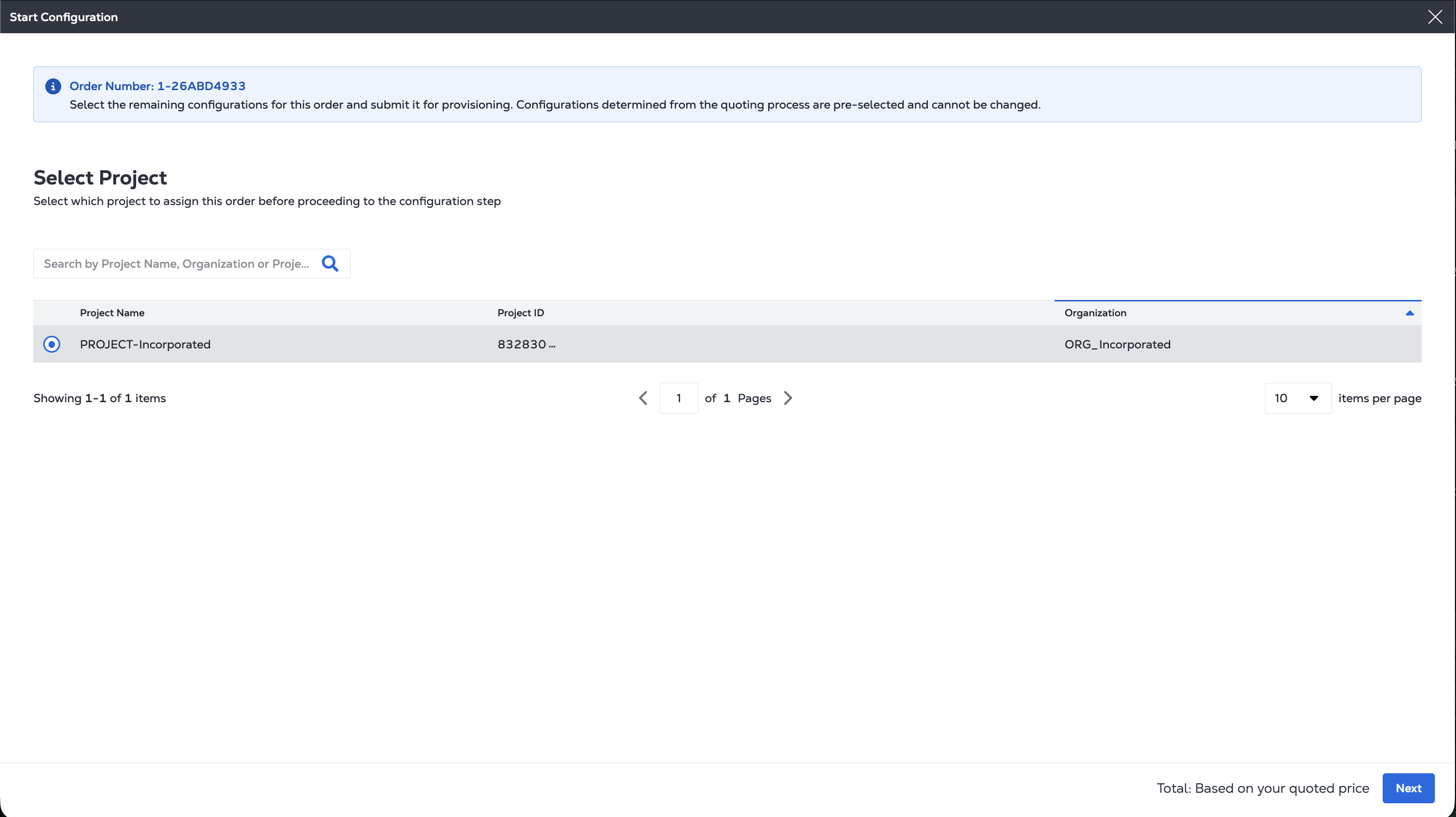

  1. Sélectionnez le projet dans lequel vous souhaitez créer le port, puis cliquez sur Next.

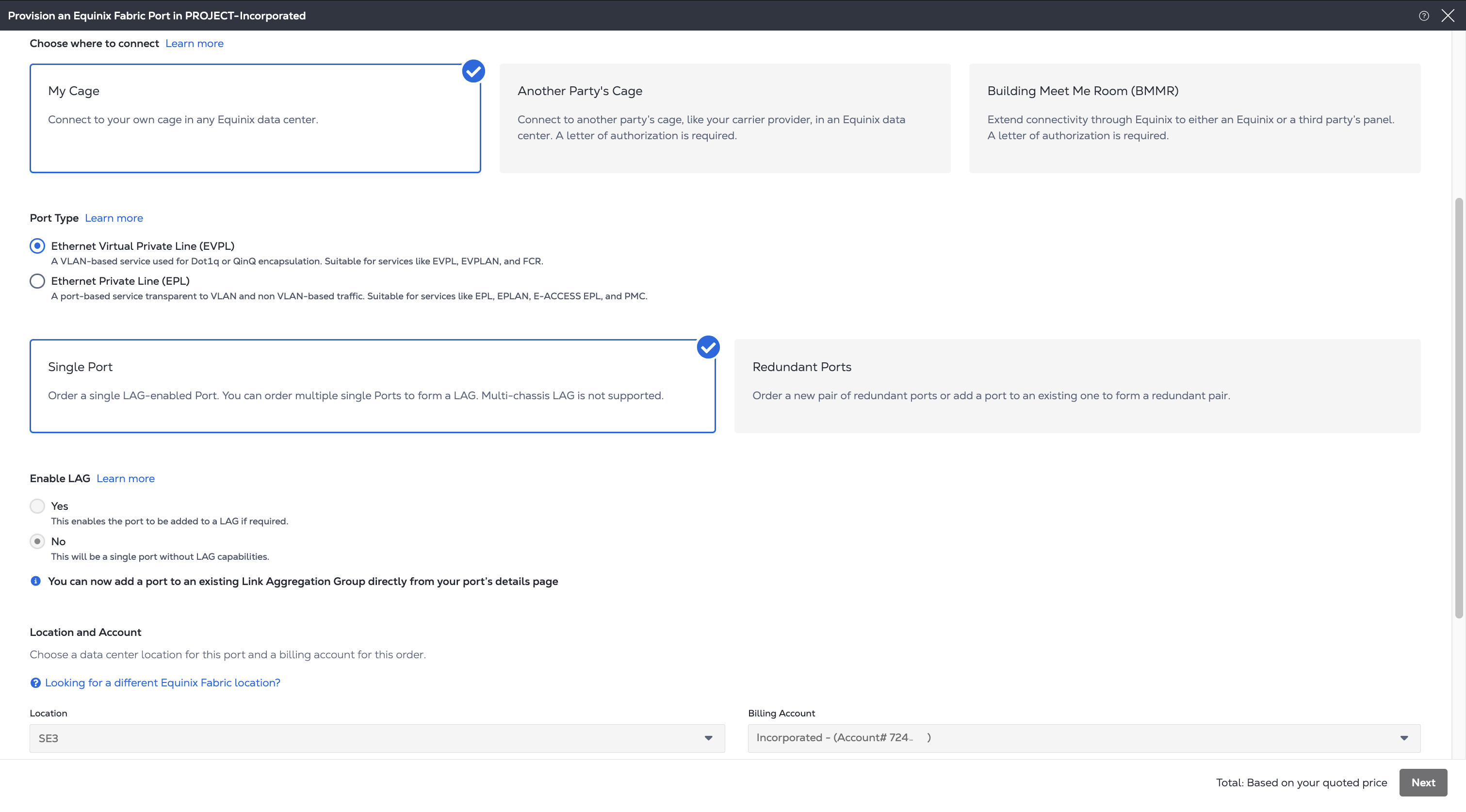

  2. Sur la page Customer Demarcation :
    Les valeurs de configuration dérivées de votre devis ne peuvent pas être modifiées. Il s'agit notamment de :
    • Choisissez où vous connecter
    • Type de redondance
    • LAG
    • Nombre de LAG
    • Lieu - IBX
    • Compte de facturation
    Sous Type de port, sélectionnez la ligne privée virtuelle Ethernet (EVPL) ou la ligne privée Ethernet (EPL) pour le type de port à créer.

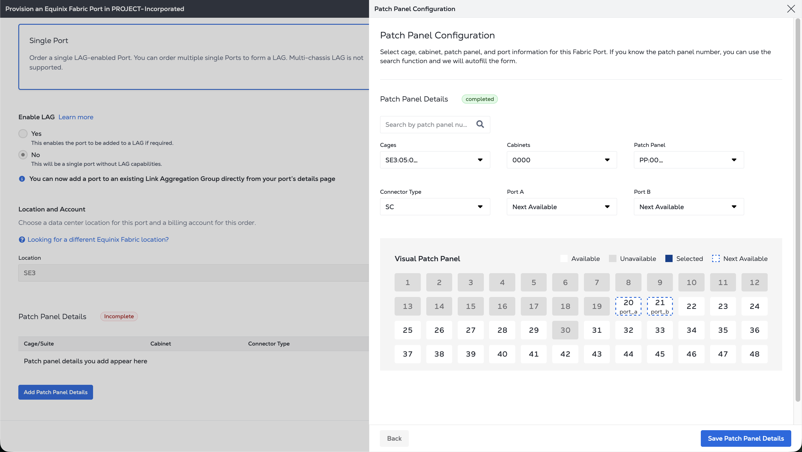

    Cliquez sur Add Patch Panel Details et sélectionnez :
    • Cage
    • Cabinet
    • Patch Panel
    • Type de connecteur
    • et les ports du panneau de brassage
    Cliquez sur Save Patch Panel Details.

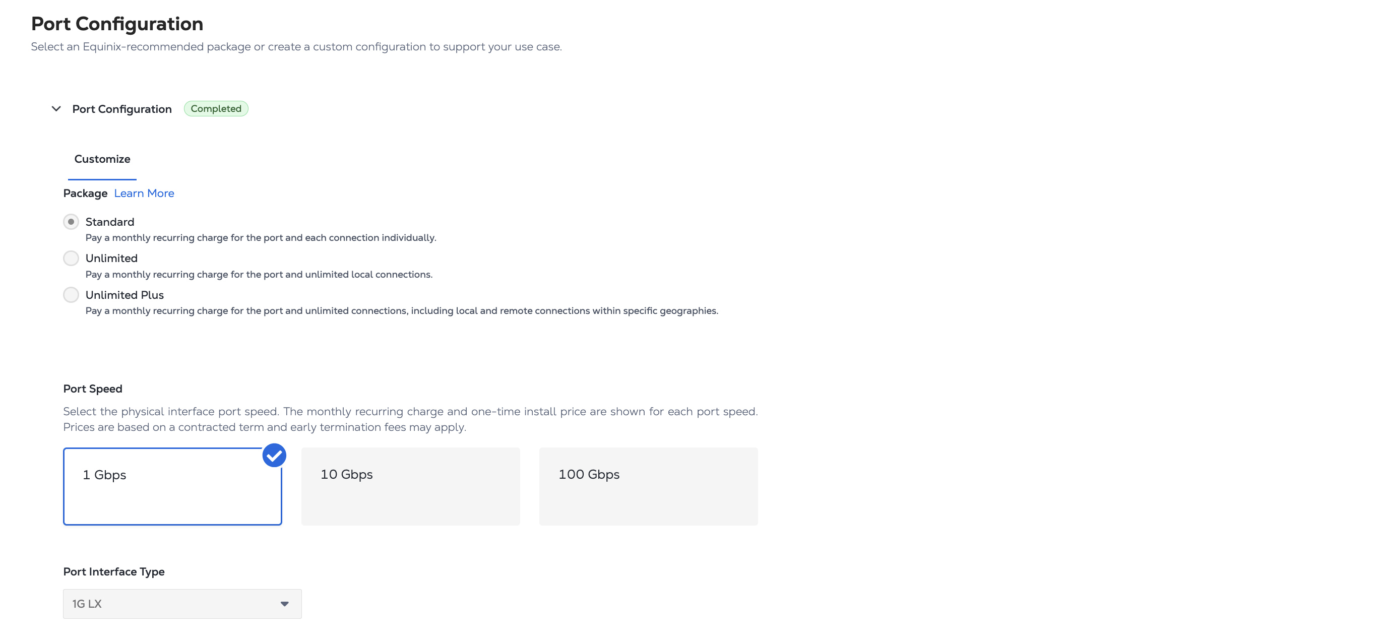

  4. Sur la page Port Configuration :
    • Paquet
    • Vitesse
    • Type d'interface
    • Fabric Port IBX

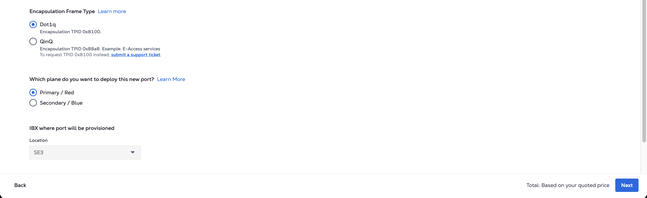

    Vous configurez les valeurs suivantes :
    • Encapsulation Type de trame
    • Priorité du port (primaire/secondaire)
  5. Cliquez sur Suivant.

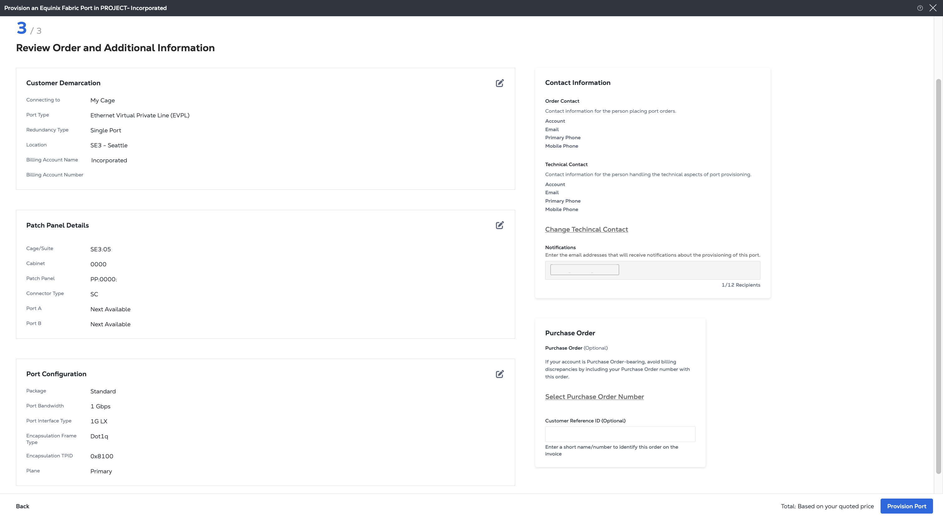

Réviser et soumettre​
  1. Examinez la configuration dans les panneaux Customer Demarcation, Patch Panel Details et Port Configuration.
  2. Le panneau Contact Information affiche les informations relatives au contact de commande et au contact technique. Ces contacts sont dérivés du devis et ne peuvent pas être modifiés.
  3. Le panneau Bon de commande affiche le numéro de bon de commande de votre devis, le cas échéant. Un numéro de bon de commande ne peut être ni modifié ni ajouté. Vous pouvez ajouter un Customer Reference ID dans le champ.
Cliquez sur Provision Port pour soumettre la demande.
Une fois soumise, Fabric commence automatiquement à provisionner le port et vous recevez une notification une fois la commande terminée. Une fois le provisionnement terminé, vous pouvez afficher le port dans le Fabric Port Inventory.
