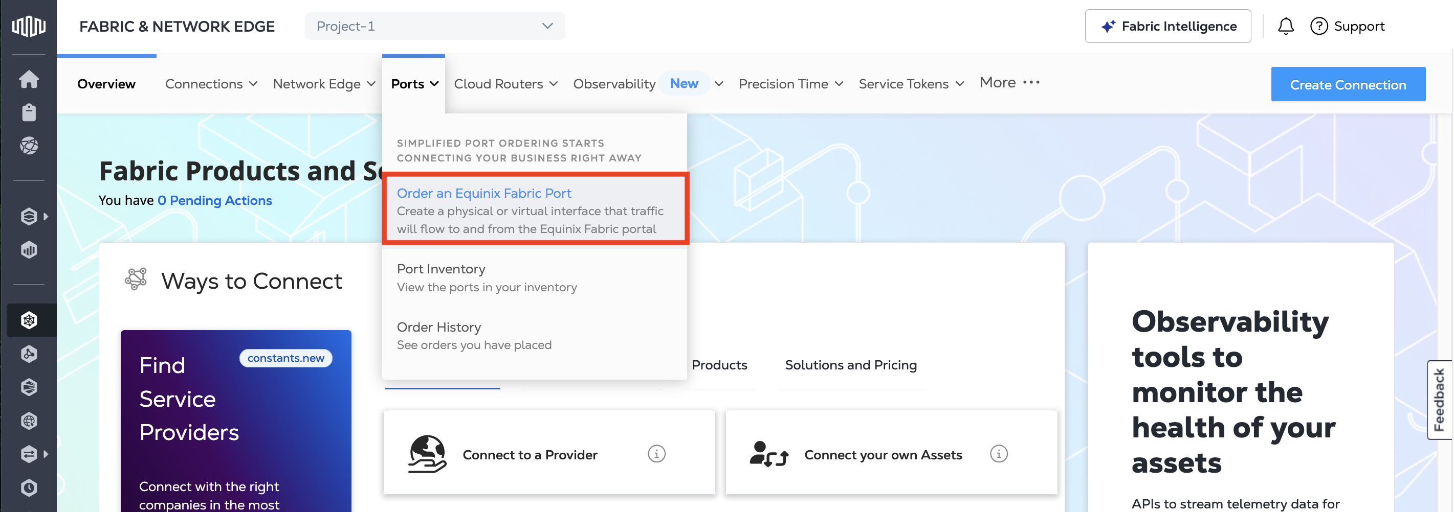

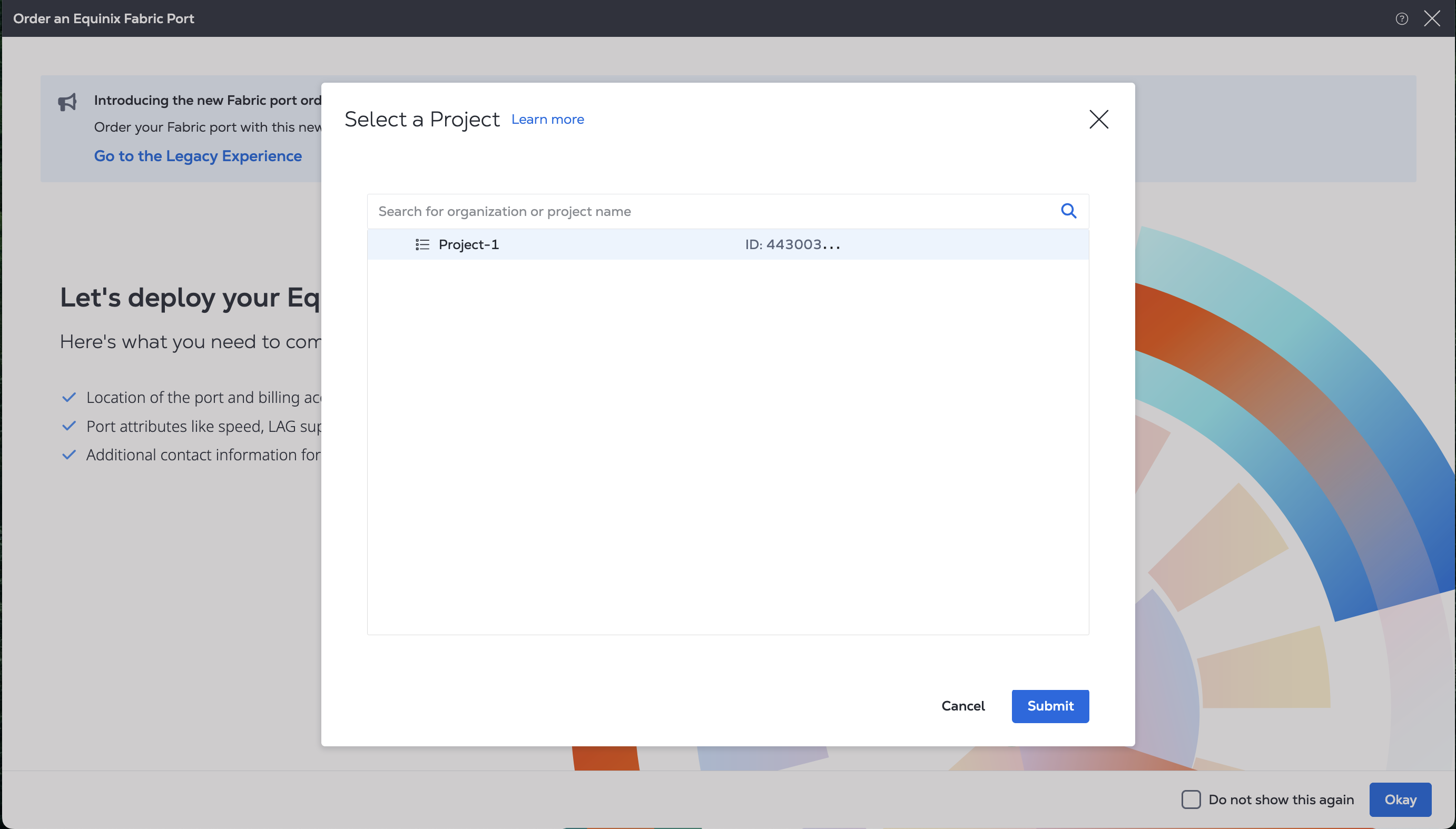

  2. Dans le menu Ports, sélectionnez Commander un port Equinix Fabric.
  3. Sélectionnez un projet auquel le port sera affecté.
    Pour plus d'informations sur les projets, voir Gérer des projets.

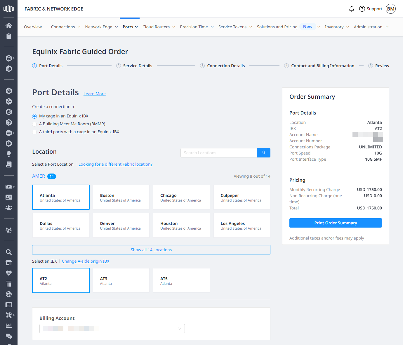

  4. Sélectionnez l'endroit où vous souhaitez terminer votre port :
    • Ma cage dans un IBX d'Equinix - Vous disposez de votre propre équipement dans un centre de données Equinix.
    • A Building Meet-Me Room (BMMR) - Vous utilisez une cage neutre pour vous connecter à d'autres.
    • Un tiers avec une cage dans un IBX Equinix - Vous commandez un port distant et vous vous connectez par l'intermédiaire d'un tiers.
  5. Dans la section Location, sélectionnez metro, puis choisissez un centre de données IBX et un compte de facturation.

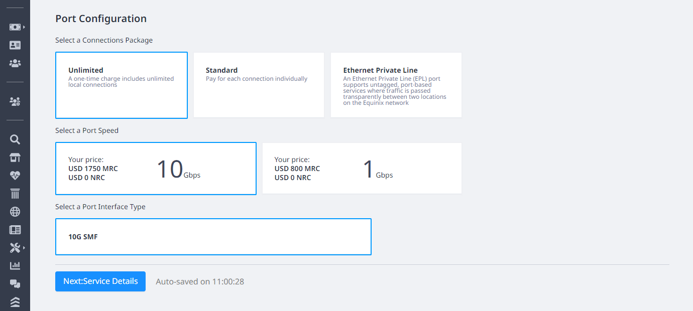

Configuration du port​
Dans la section Port Configuration :
  1. Sélectionnez le paquet de connexions :
    • Illimité - Vous payez un seul MRC qui inclut le port et un nombre illimité de connexions locales effectuées à partir du port.
    • Illimité Plus - Vous payez un seul MRC qui inclut le port et un nombre illimité de connexions locales et distantes éligibles effectuées à partir du port. Les connexions distantes éligibles sont celles qui relient les métros au Canada et aux États-Unis, ainsi qu'en Europe.
    • Standard - Une redevance mensuelle récurrente (MRC) vous est facturée pour chaque connexion effectuée à partir du port.
    • Ethernet Private Line - Un seul MRC vous est facturé pour une connexion d'un port EPL à un autre.
  2. Sélectionner la vitesse du port.
  1. Sélectionnez le type d'interface du port.
Cliquez sur Next : Détails du service.

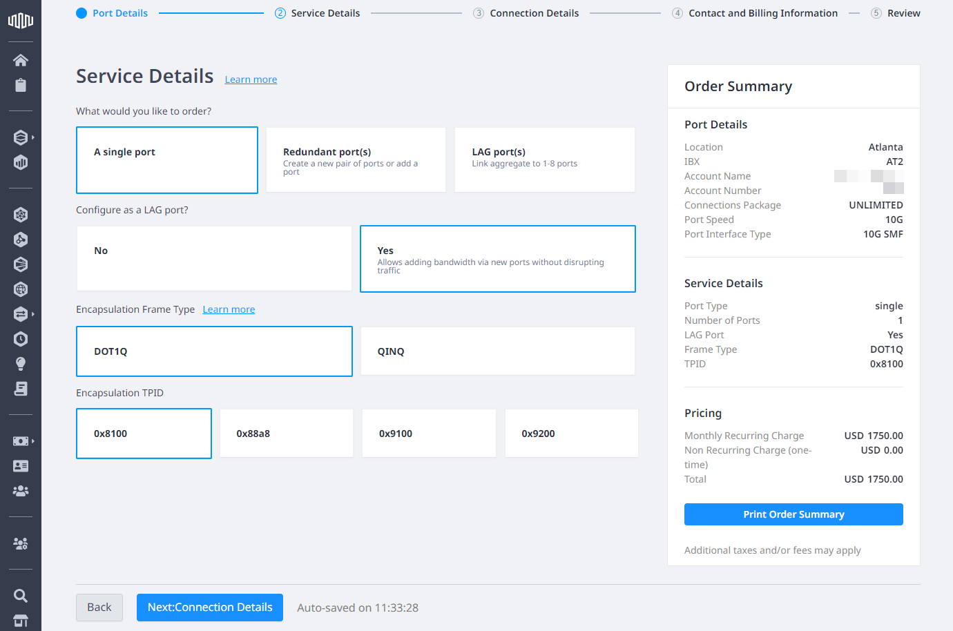

Détails du service​
Choisissez le type de port que vous souhaitez commander.
Un seul port​
Créer un port unique et non redondant.
  1. Cliquez sur Un seul port.
  2. Choisissez si vous souhaitez initier votre port en tant que membre d'un Groupe d'agrégation de liens.
    conseil
    Vous pouvez ajouter des ports à un LAG pour augmenter la bande passante sans interrompre les connexions.
  3. Sélectionnez le type de trame d'encapsulation, choisissez TPID.
  4. Cliquez sur Next : Détails de la connexion.

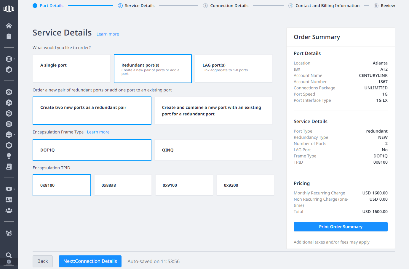

Port(s) redondant(s)​
Créez une paire de ports redondants ou ajoutez un port à un port existant pour compléter une paire de ports redondants.
  1. Cliquez sur Port(s) redondant(s).
  2. Choisissez de créer une nouvelle paire de ports redondants ou d'ajouter un port à une paire existante.
  3. (Applicable à l'ajout d'un nouveau port à un port existant) Sélectionnez le port existant.
  4. (Applicable à la création d'une nouvelle paire) Sélectionnez le type de trame d'encapsulation et choisissez TPID.
  5. Cliquez sur Next : Détails de la connexion.

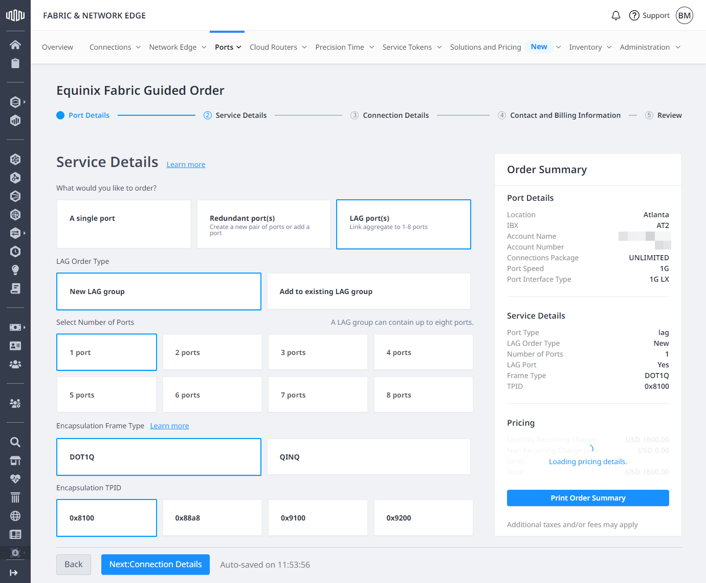

Port(s) LAG​
Créer un nouveau LAG ou ajouter des ports à un LAG existant.
  1. Cliquez sur LAG port(s).
  2. Choisissez de créer un nouveau LAG ou d'ajouter des ports à un LAG existant.
  3. (Applicable à l'ajout de ports à un LAG existant) Sélectionner le port existant.
  4. (Applicable à la création d'un nouveau LAG) Sélectionnez le nombre de ports qui composeront votre LAG.
  5. (Applicable à la création d'un nouveau LAG) Sélectionnez le type de trame d'encapsulation et choisissez TPID.
  6. Cliquez sur Next : Détails de la connexion.

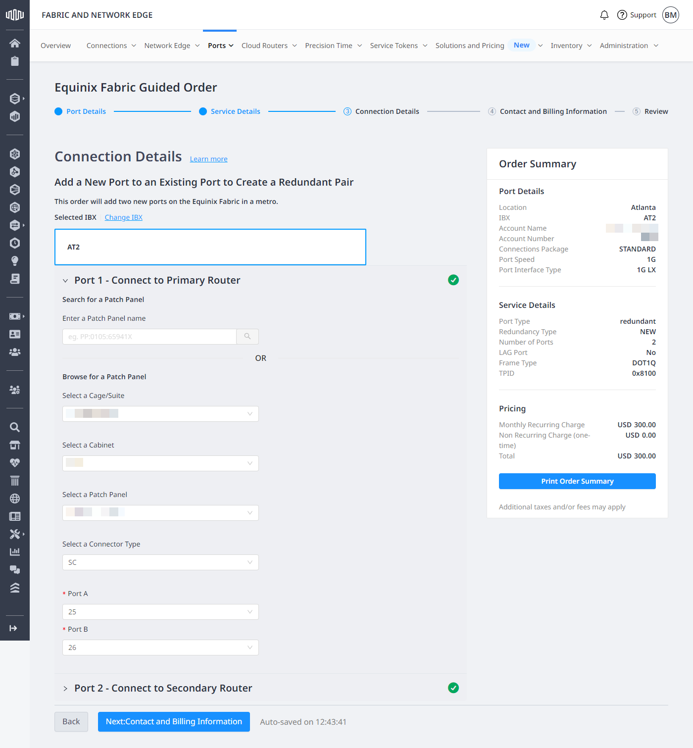

Détails de la connexion​
  1. Dans la section Détails de connexion :
  • Applicable aux ports simples, non redondants et aux ports LAG
    • Connecter un nouveau port au routeur Equinix primaire ou secondaire
    • Sélectionnez primaire ou secondaire.
  • Applicable aux ports se terminant dans votre espace de colocation
    • Saisissez le nom du panneau de brassage ou parcourez vos actifs de colocation pour en trouver un et le sélectionner.
    • Sélectionnez un type de connecteur, puis choisissez les ports.
  • Applicable aux ports se terminant dans le BMMR ou dans la cage d'un tiers
    • Téléchargez votre lettre d'autorisation fournie par le propriétaire de la démarcation tierce dans l'IBX d'Equinix.
Saisissez l'identifiant du circuit (si l'option existe et si un identifiant a été fourni).
Cliquez sur Next : Informations de contact et de facturation.
