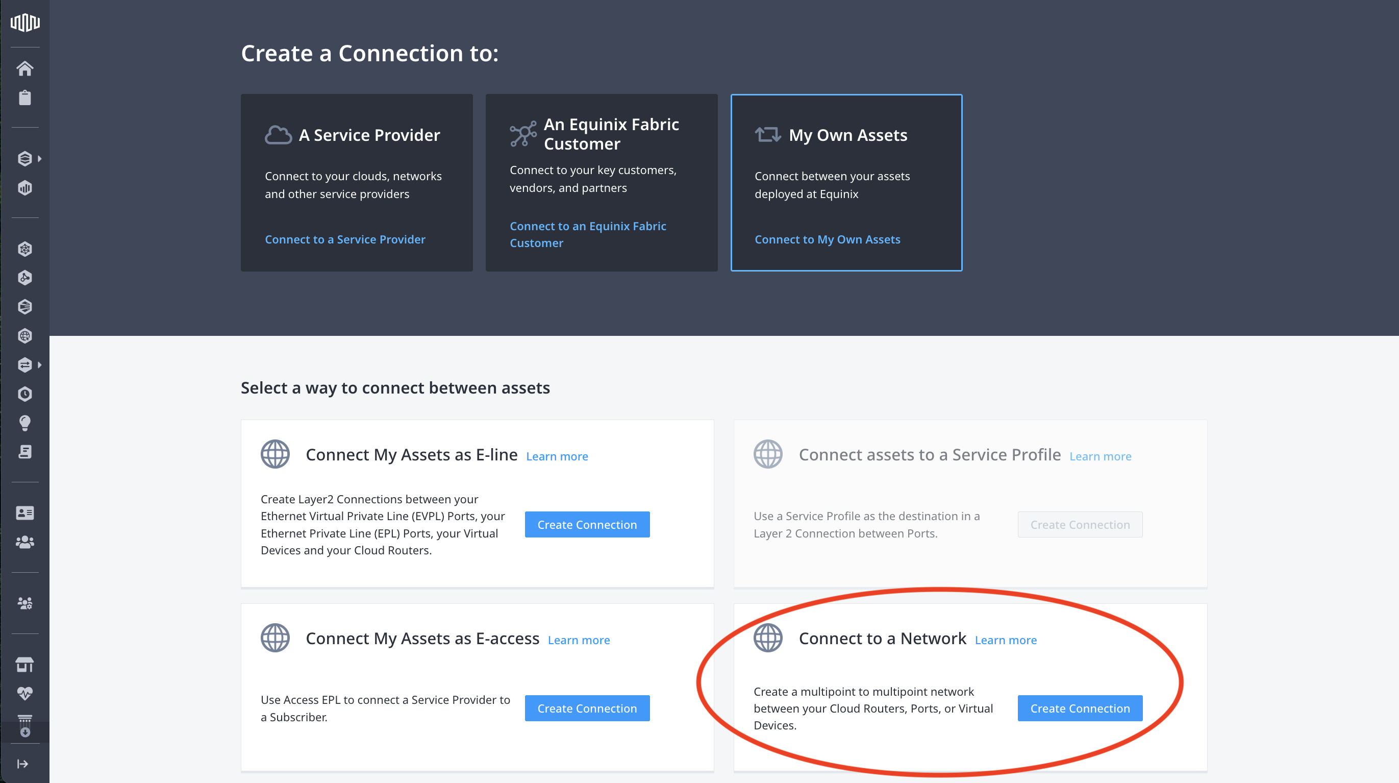

  2. Dans le menu Connexions, sélectionnez Create Connection.
    • Si vous vous connectez à votre propre réseau sans jeton de service z-side, choisissez la carte My Own Assets et cliquez sur Connect to My Own Assets.
    Choisissez la carte Connect to a Network et cliquez sur Create Connection.

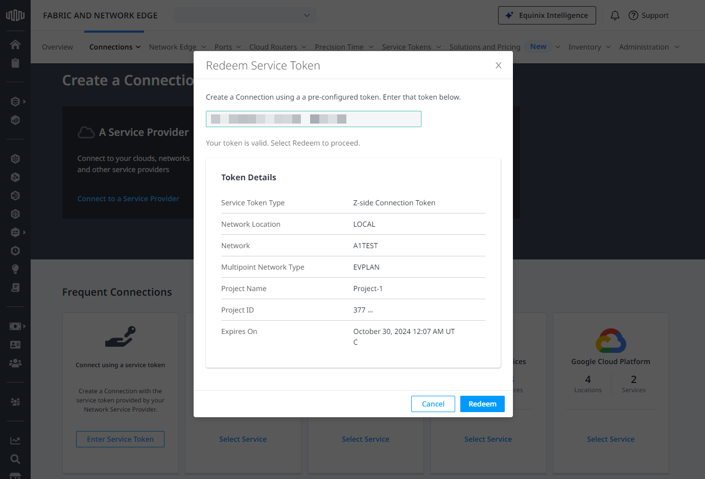

    • Si vous vous connectez à un réseau avec un jeton de service z-side, choisissez la carte Connect using Service Token et cliquez sur Enter Service Token.
    Dans l'invite Redeem Service Token, entrez le jeton de service qui vous a été fourni, puis cliquez sur Validate. Vérifiez que le réseau est correct, puis cliquez sur Redeem.

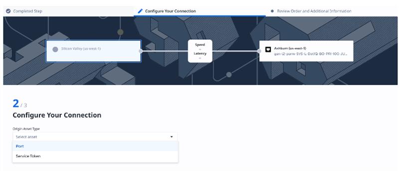

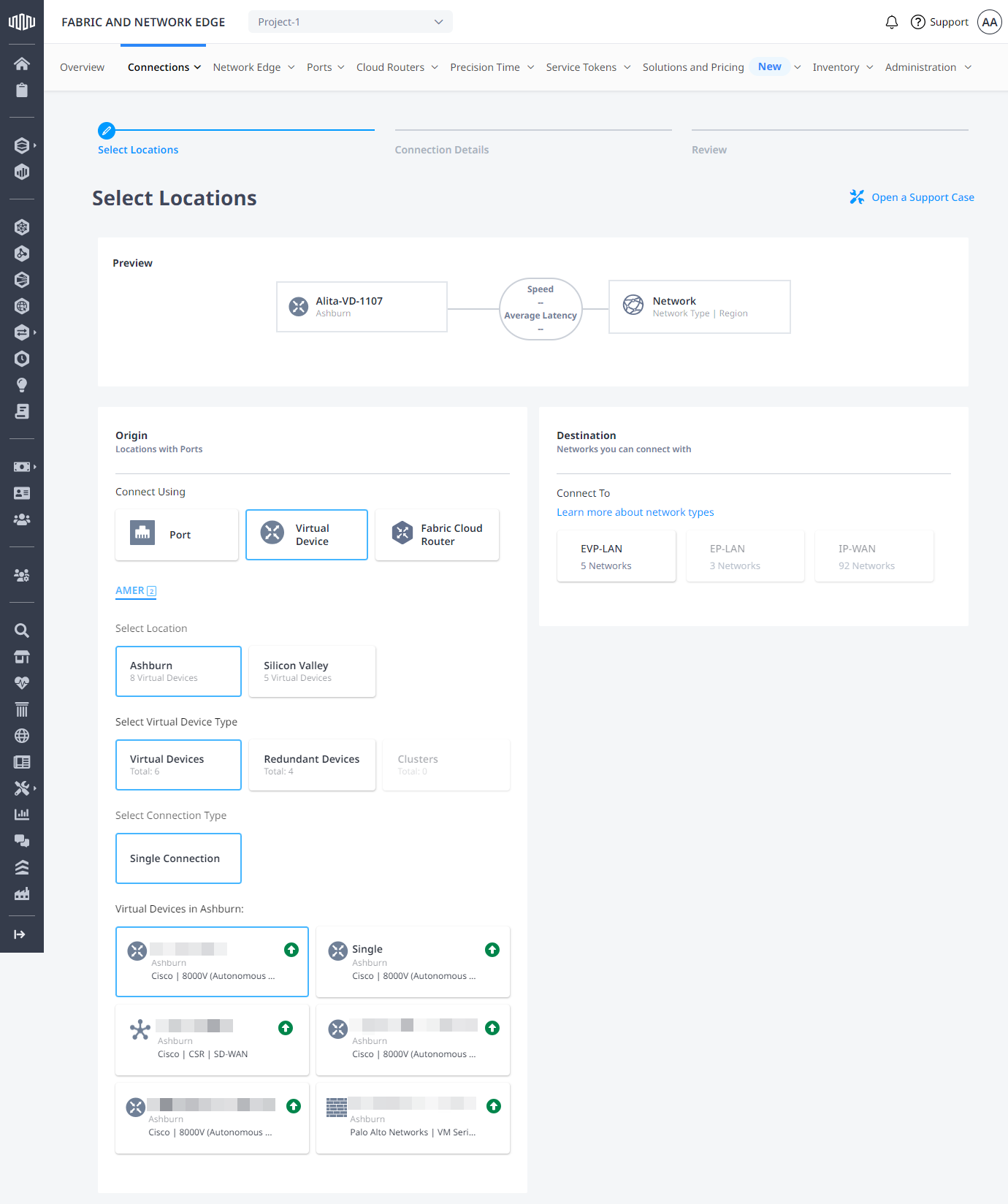

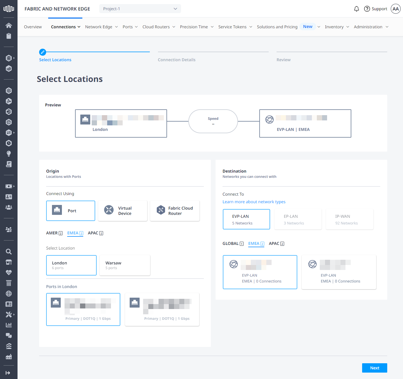

  3. Dans la section Origine, configurez votre connexion en fonction du type d'actif d'origine.

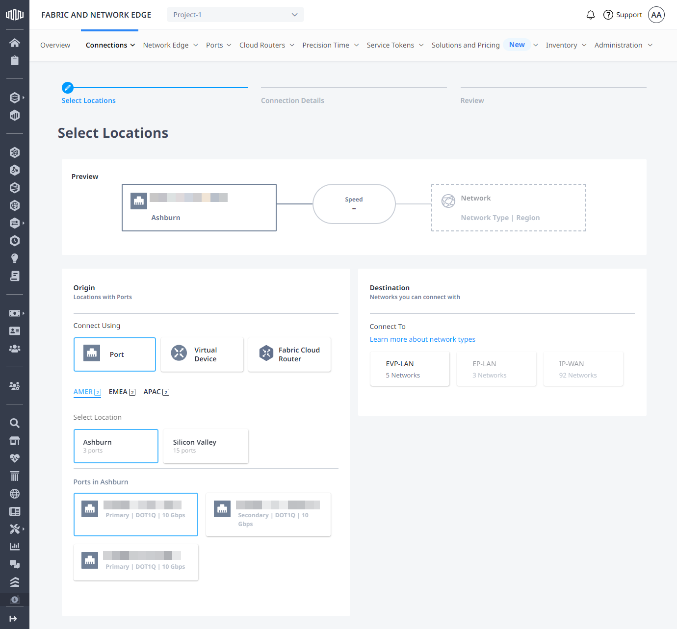

Port​
  • Dans la section Connect Using, sélectionnez Port.
  • Sélectionnez le lieu, puis choisissez votre port.
Dispositif virtuel​
  • Dans la section Connect Using, sélectionnez Virtual Device.
  • Sélectionnez le lieu.
  • Sélectionnez le type de dispositif virtuel, puis choisissez votre instance de dispositif virtuel.
Pour plus d'informations sur la connexion des périphériques Network Edge à votre réseau EVP-LAN, consultez Prise en charge EVP-LAN pour Network Edge.

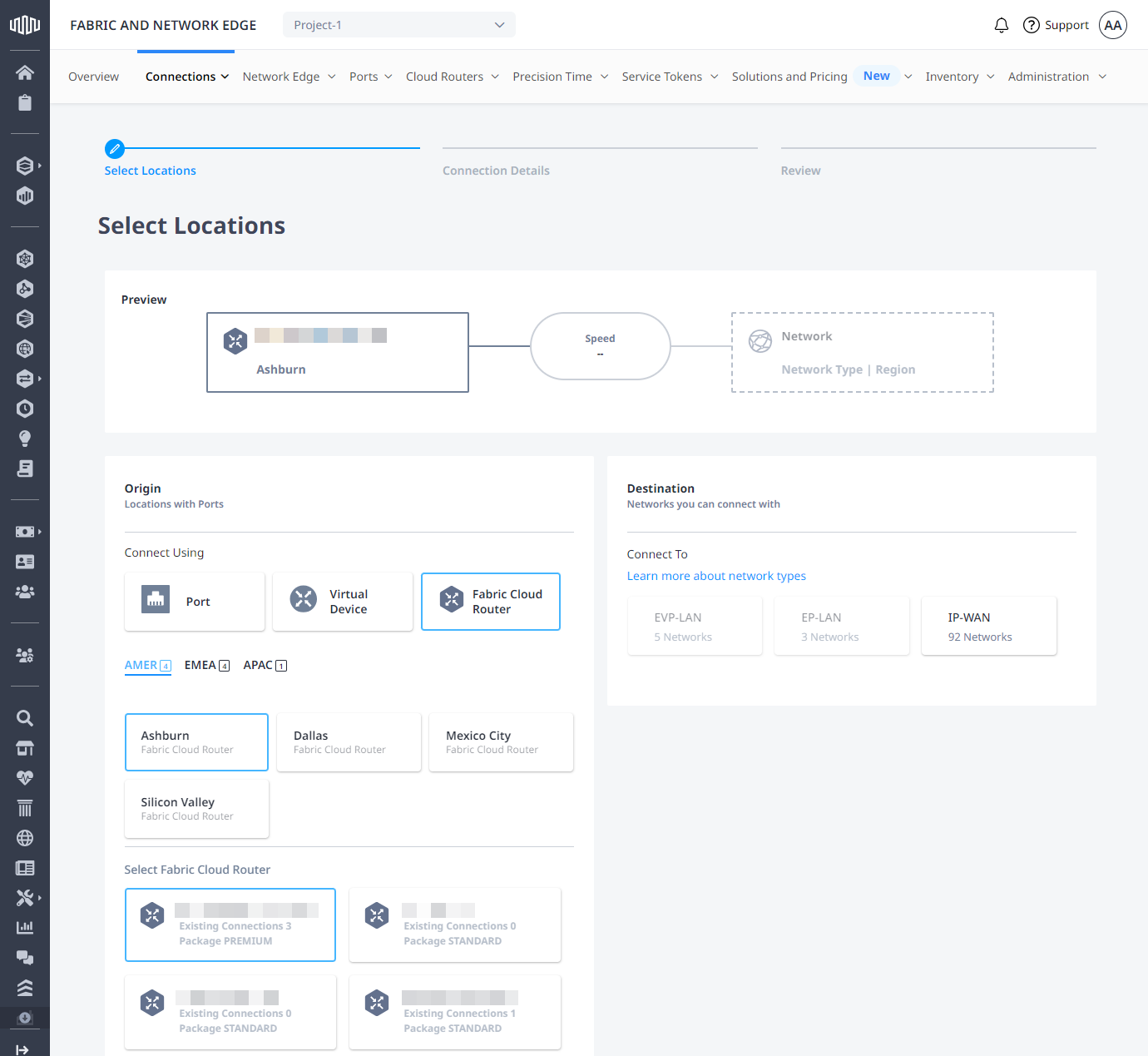

Cloud Router​
  • Dans la section Connect Using, sélectionnez Fabric Cloud Router.
  • Sélectionnez l'emplacement, puis choisissez votre instance de Fabric Cloud Router.
Pour plus d'informations sur la connexion des Fabric Cloud Router à un réseau IP-WAN, consultez Connect to an IP-WAN.

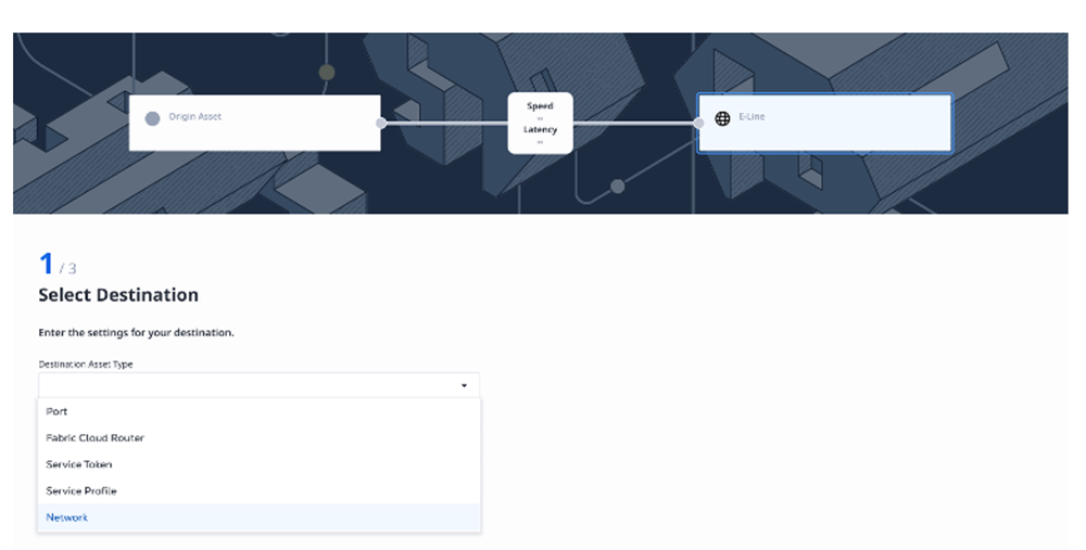

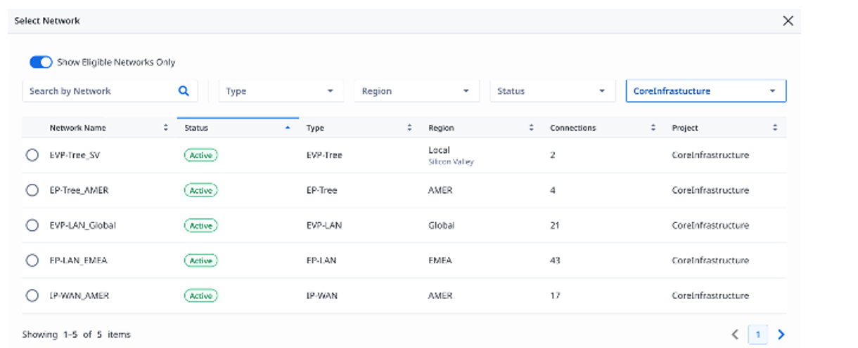

  1. Dans la section Destination, sélectionnez votre type de réseau, puis choisissez l'instance Network.
Les options de type de réseau disponibles dépendent du bien d'origine. Vous trouverez plus d'informations sur les types de réseaux sur la page Multipoint-to-Multipoint Networking.

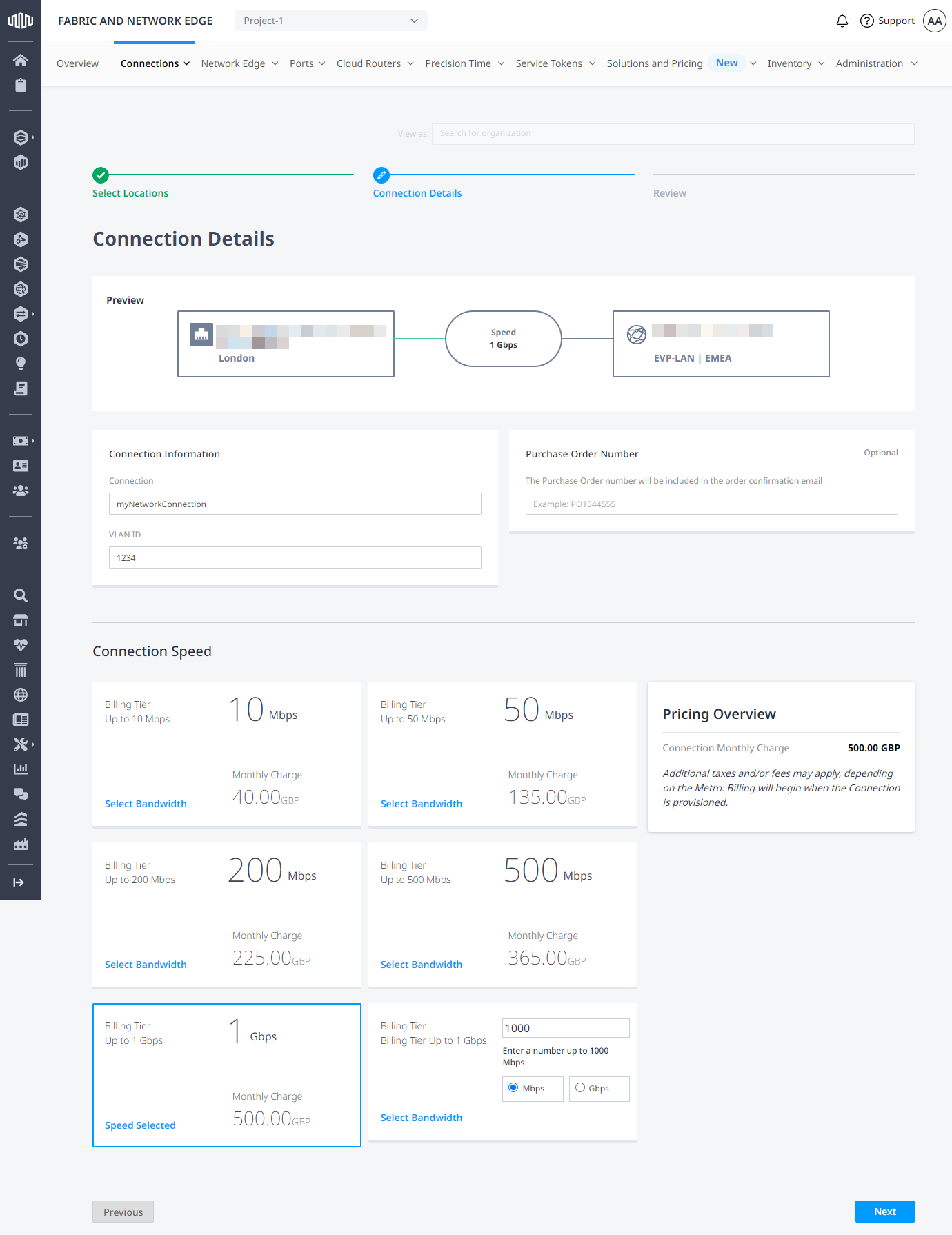

  1. Cliquez sur Suivant.
  2. Configurez la connexion en entrant :
    • Nom de la connexion
    • ID VLAN (le cas échéant)
    • Numéro du bon de commande
    • Largeur de bande
  1. Vérifiez la commande et cliquez sur Submit Order.

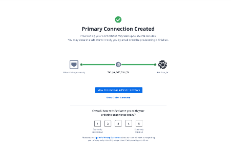

La fenêtre de confirmation de la commande contient l'identifiant de la connexion, l'aperçu de la connexion et un lien vers l'Inventaire des connexions où vous pouvez consulter les détails et l'état de votre connexion. Rendez-vous sur Network Inventory pour visualiser votre réseau.

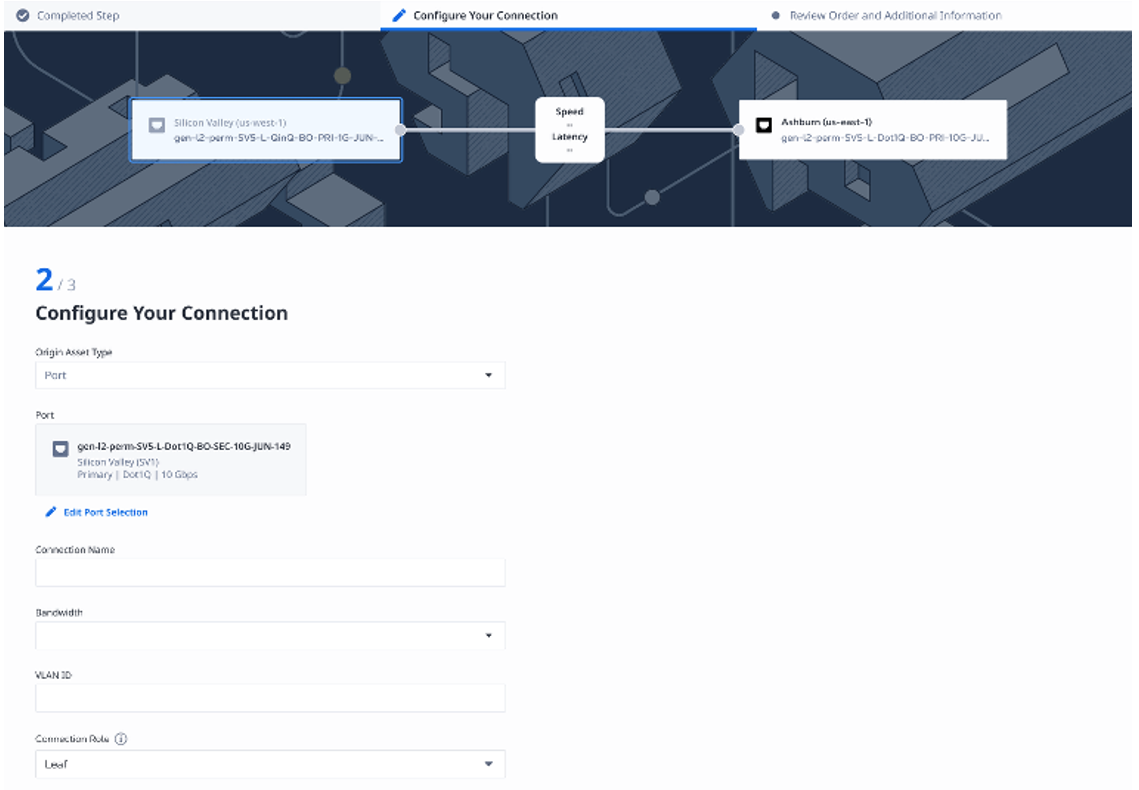

    • Si vous vous connectez à votre propre réseau, choisissez la carte My Own Assets et cliquez sur Connect to My Own Assets.
    info
    Lorsque vous utilisez la fonctionnalité de jeton de service, la connexion est créée par défaut et ne peut l'être qu'avec le rôle de type de connexion Leaf. Une fois la connexion provisionnée, le propriétaire du réseau, et lui seul, pourra modifier la connexion à la racine.
  3. Sélectionnez la destination (dans ce cas, Réseau).
  1. Sélectionnez un réseau dans la liste de ceux qui sont disponibles dans votre inventaire de réseaux.
  1. Sélectionnez l'origine de la connexion au réseau E-Tree.
  1. Configurez la connexion en entrant :
    • Largeur de bande
    • Rôle de connexion - soit racine, soit feuille.
  2. Examinez l'ordre de connexion et soumettez-le.
