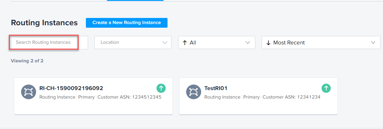

Visualisation des instances de routage​
Pour visualiser vos instances de routage :
  2. Allez dans Inventory, et cliquez sur Routing Instances.
  3. Pour trouver une instance de routage, allez sur Search Routing Instances et entrez le nom de l'instance de routage que vous souhaitez localiser. La fonction pratique d'auto-complétion vous aide à réduire la liste.
La barre de filtre contient un certain nombre d'options utiles qui vous permettent de trier et de restreindre les résultats de votre recherche. Vous pouvez trier vos instances de routage en fonction de la localisation, du statut, du nom et de la date de création. Pour trier vos résultats, il vous suffit de cliquer sur le menu déroulant de chaque catégorie.
