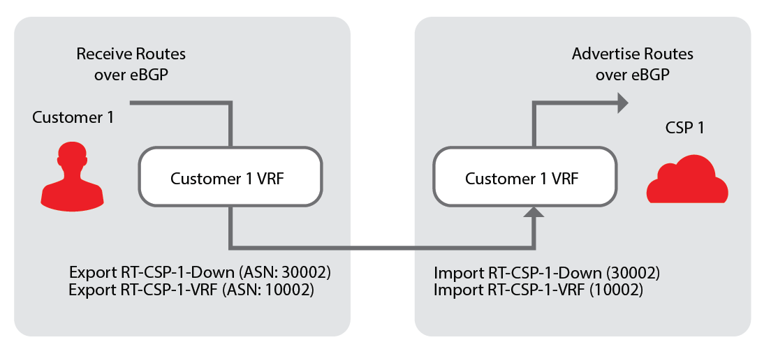

Un connecteur réunit deux autres composants. Dans le contexte d'un service de base de la couche 3, il s'agit d'une connexion entre un port et une RI, bien qu'il puisse avoir et aura d'autres fonctions à l'avenir. Si le port est une interface étiquetée, le connecteur le fait avec un VLAN. La nature ou la configuration du port et de la RI ne sont généralement pas pertinentes et n'affectent pas la manière dont le connecteur est configuré, à l'exception de ce qui est indiqué ci-dessous dans les limitations.
La connexion d'un port et d'un RI permet à un utilisateur de s'associer à Equinix à l'aide d'eBGP à l'une ou l'autre des extrémités du diagramme ci-dessous :
