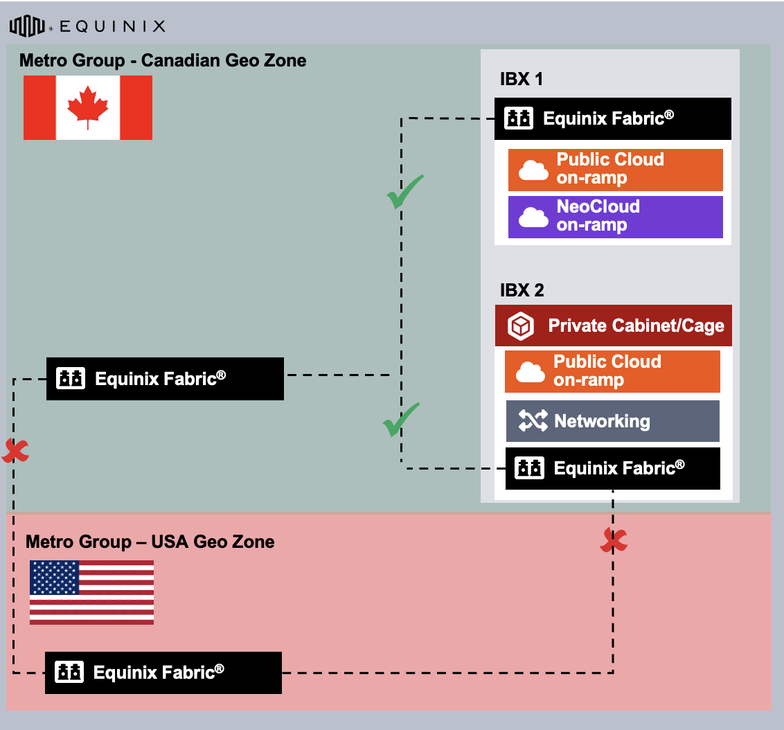

Exemple : Routage national​
La plupart des réseaux vous permettent de contrôler les terminaux. Les zones géographiques Fabric ajoutent un contrôle sur le chemin réseau Equinix Fabric entre les terminaux pris en charge.
Par exemple, vous pouvez créer une connexion virtuelle entre deux sites aux États-Unis et appliquer une zone géographique des États-Unis.
Avec cette zone géographique appliquée :
  • Le trafic est limité aux chemins approuvés à l'intérieur des États-Unis.
  • Le réseau Equinix Fabric peut optimiser et rediriger le trafic uniquement dans cette limite.
  • Les chemins qui quitteraient les États-Unis ne sont pas éligibles pour cette connexion.
  • Si aucun chemin national valide n'est disponible, le trafic est interrompu plutôt que routé en dehors des États-Unis.
Ce comportement prend en charge le contrôle de routage dans la limite géographique sélectionnée pour les données en transit sur le réseau Equinix Fabric.

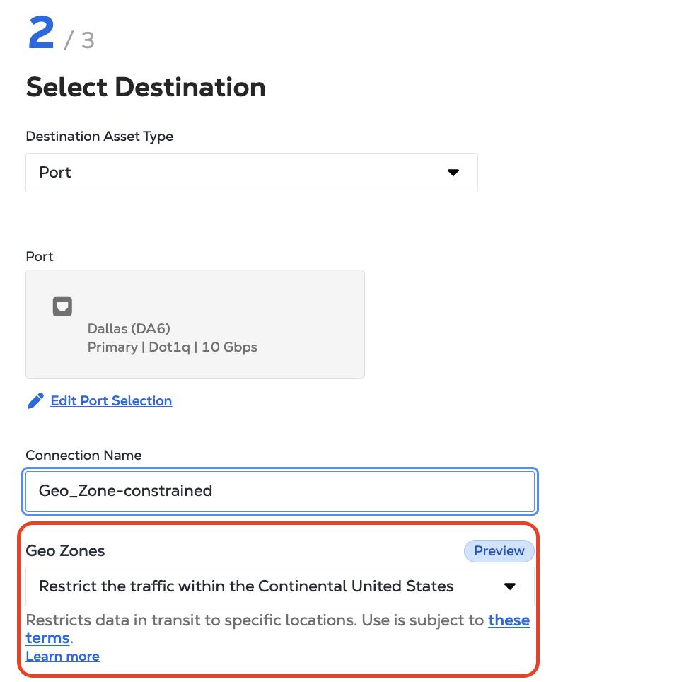

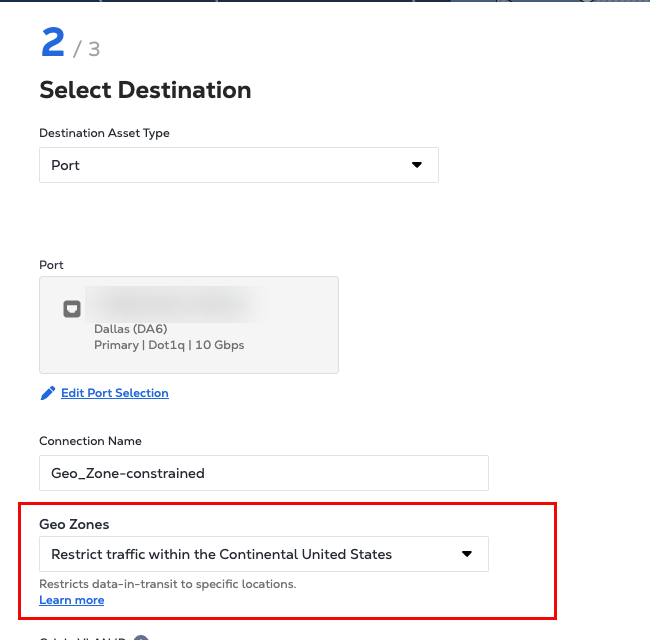

Les zones géographiques Fabric peuvent être appliquées lors de la création d'une connexion virtuelle prise en charge.
Lors de la création d'une connexion prise en charge :
  1. Vérifiez que les terminaux de connexion sont éligibles pour le routage de zone géographique.
  2. Sélectionnez l'option pour limiter le trafic dans un pays, une région ou une juridiction approuvé.
  3. Sélectionnez la zone géographique applicable.
  4. Créez la connexion virtuelle.
Une fois la connexion créée, la zone géographique sélectionnée devient fixe pour cette connexion.
Le périmètre de routage ne peut pas être modifié, développé ou remplacé après sa création. Si un périmètre de routage différent est requis, créez une nouvelle connexion avec la zone géographique requise et migrez le trafic selon les besoins.
Sélection de la zone géographique
Une fois la connexion créée, vous pouvez afficher les détails de la connexion et de la zone géographique sélectionnée dans l'inventaire des connexions.
Détails de la connexion à la zone géographique
Comportement du routage de zone géographique​
Pour les connexions virtuelles prises en charge, sélectionnez une étendue de routage géographique ou juridictionnelle, appelée zone géographique .
Le routage Fabric Geo zone limite les chemins réseau Equinix Fabric pour cette connexion à la zone géographique sélectionnée. Elle n'exprime pas de préférence de routage. Elle limite les chemins éligibles pour cette connexion.
Si un chemin se trouve en dehors de la zone géographique sélectionnée, il n'est pas éligible pour cette connexion.
Au lieu de calculer les chemins sur l'ensemble de la topologie du réseau, le routage Fabric Geo zone calcule les chemins en utilisant uniquement la partie du calcul du chemin contraignant du réseau Equinix Fabric avant de sélectionner les chemins. Les chemins hors zone sont exclus avant de pouvoir devenir candidats.
Le processus de routage garantit que :
  • Le graphe de routage éligible est contraint avant le calcul du chemin.
  • Seuls les nœuds et liens approuvés sont pris en compte.
  • Les chemins hors zone ne sont pas évalués comme candidats.
  • Les chemins de transfert installés restent alignés sur la zone géographique sélectionnée.
En fonctionnement normal, le routage Fabric Geo zone permet au réseau Equinix Fabric de fonctionner de manière dynamique dans la limite sélectionnée.
Le réseau Equinix Fabric peut :
  • Optimisez les chemins de trafic.
  • Redirigez le trafic pendant les événements réseau.
  • Équilibrez le trafic entre les chemins éligibles, lorsque cela est pris en charge.
  • Maintenir l'accessibilité à l'aide de chemins internes approuvés.
Cependant, chaque décision de routage reste limitée à la zone géographique sélectionnée
Le routage Fabric Geo zone ne permet pas à l'optimisation d'exécution d'introduire un chemin en dehors de la limite approuvée.
Ce qui se passe pendant un événement réseau​
Le routage Fabric Geo zone préserve la limite sélectionnée lors des événements réseau.
Si un lien, un nœud ou un chemin devient indisponible, le réseau Equinix Fabric tente de rediriger le trafic en utilisant un autre chemin conforme dans la zone géographique sélectionnée.
Lors d'un événement réseau, le routage Fabric Geo zone suit le comportement suivant :
  • Si un chemin d'accès interne valide existe, le trafic peut être redirigé à l'intérieur de la zone géographique sélectionnée.
  • Si aucun chemin valide dans la zone n'existe, le trafic est abandonné.
  • Le trafic n'est pas redirigé en dehors de la zone géographique sélectionnée.
