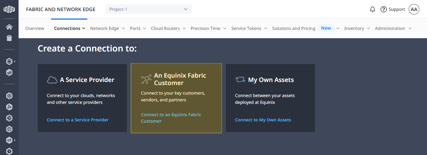

  1. Connectez-vous au Portail client > Tableau de bord d'interconnexion .
  2. Dans le menu connexions, sélectionnez créer une connexion.
  3. Dans la section créer une connexion à , cliquez sur un client Equinix Fabric .

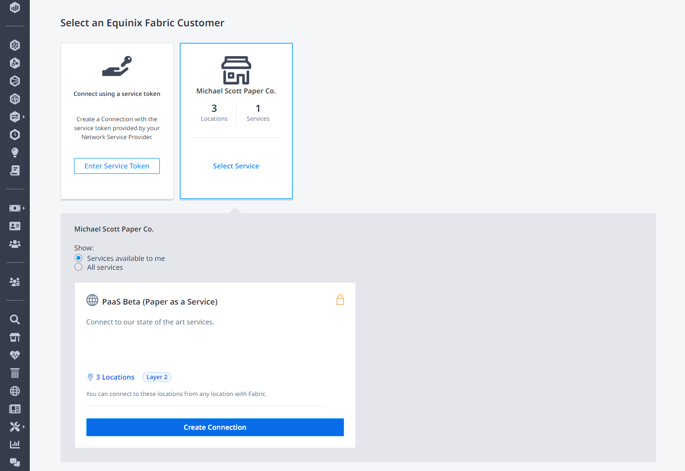

Profil du service privé​
  1. Sur la carte du profil privé à laquelle vous souhaitez vous connecter, cliquez sur sélectionner un service, puis sur créer une connexion.

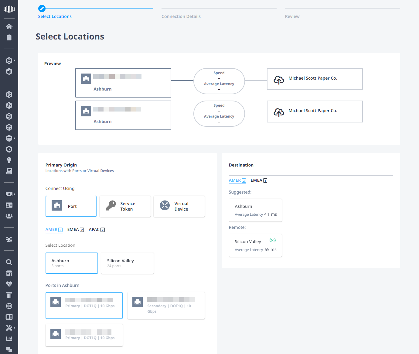

  2. Dans la section origine, cliquez sur Port.
  3. Sélectionnez un lieu, puis un port.

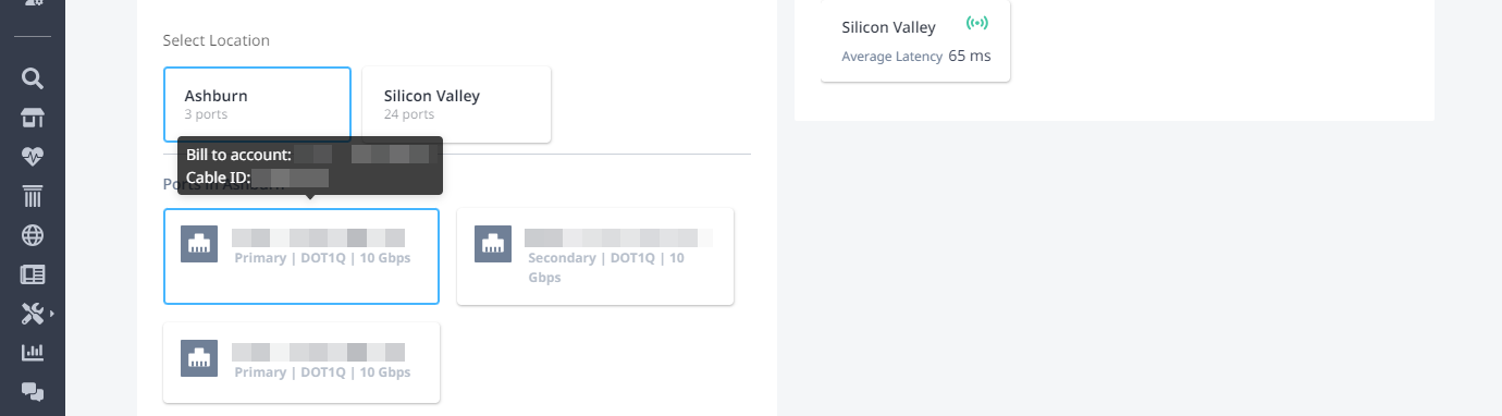

    conseil
    Survolez une instance de port pour voir le compte de facturation associé et l'identifiant du câble.
  4. Sélectionnez la destination, puis cliquez sur suivant.

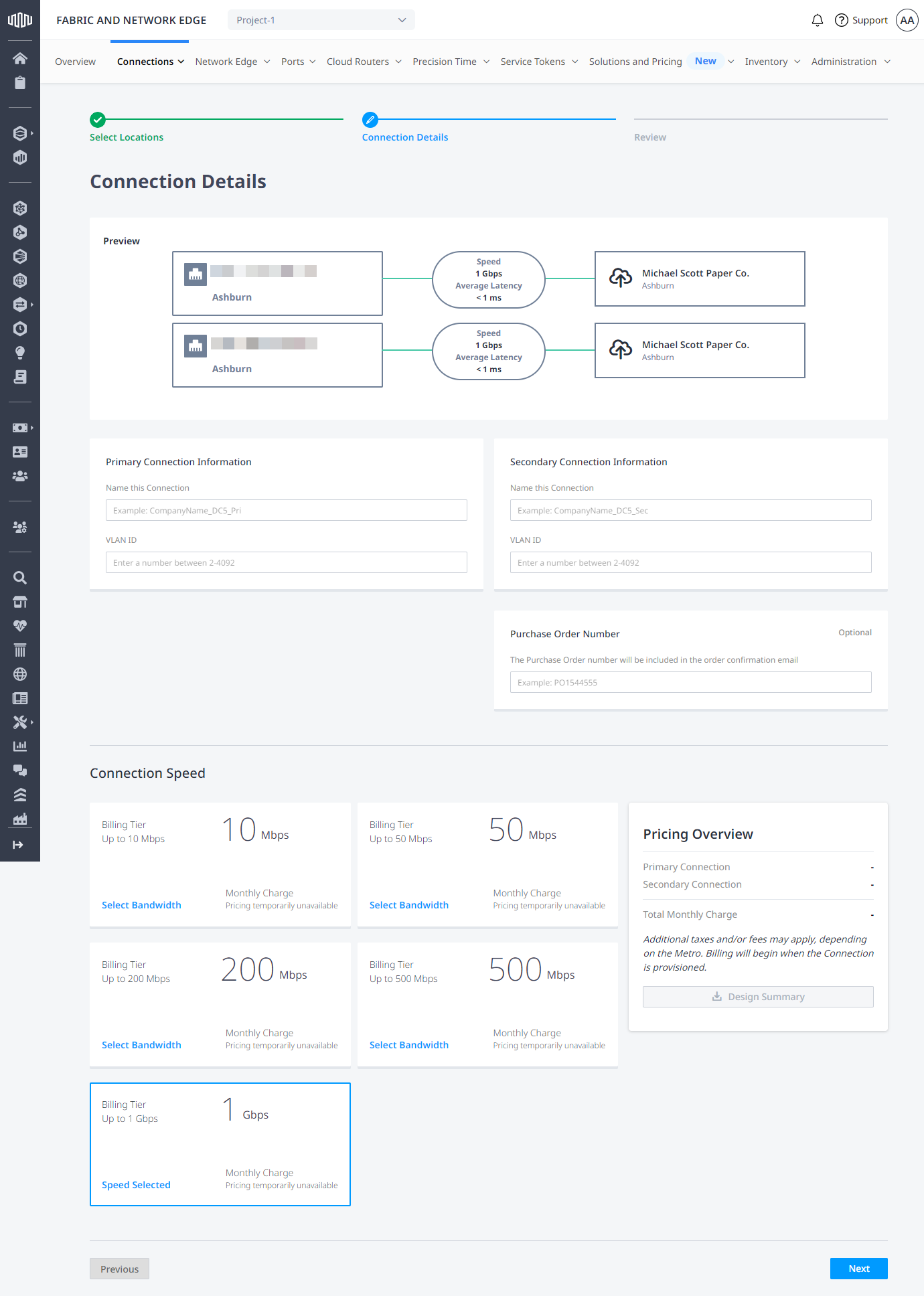

  5. Dans la section informations de connexion :
    • Connexion - Entrez un nom pour votre connexion.
    • VLAN ID - Saisissez l'identifiant du VLAN.
  6. Dans la section vitesse de connexion, sélectionnez une combinaison de niveau de facturation et de vitesse.
  7. Cliquez sur suivant.
  8. Vérifiez votre commande. Cliquez sur Résumé de la conception pour télécharger un PDF.
  9. Cliquez sur Envoyer la commande.
