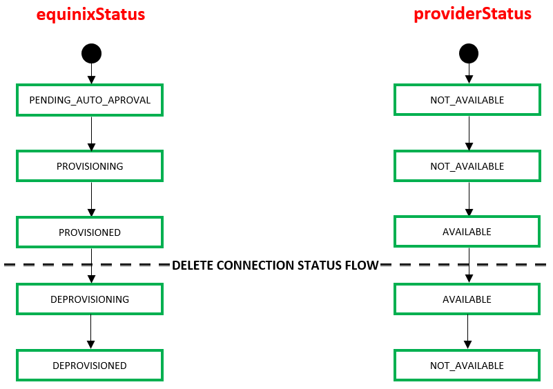

Contrôle de la connexion​
Utilisez le point de terminaisonobtenir la connexion spécifiée pour surveiller l'état de la connexion.
equinixStatus valeurs des paramètresproviderStatus valeurs d'attributDescription
PENDING_AUTO_APPROVALNOT_AVAILABLELa demande de connexion a été envoyée pour approbation automatique. Comme la connexion est au sein de la même organisation (c'est-à-dire côté A et côté Z), la connexion tomberait sous approbation automatique.
PROVISIONINGNOT_AVAILABLEÉtablissement de la connexion en cours.
PROVISIONEDAVAILABLEConnexion établie.
