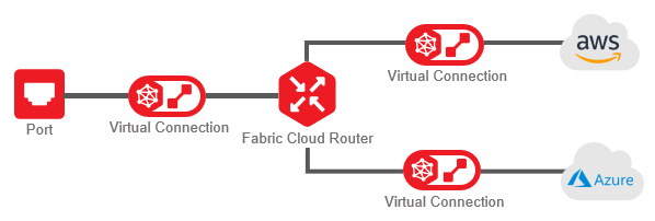

  • Étendez vos connexions de couche 2 avec Fabric Cloud Router, Un service de routage virtuel qui permet une connectivité de couche 3 entre les clouds publics, les équipements colocalisés ou les appareils Network Edge.
