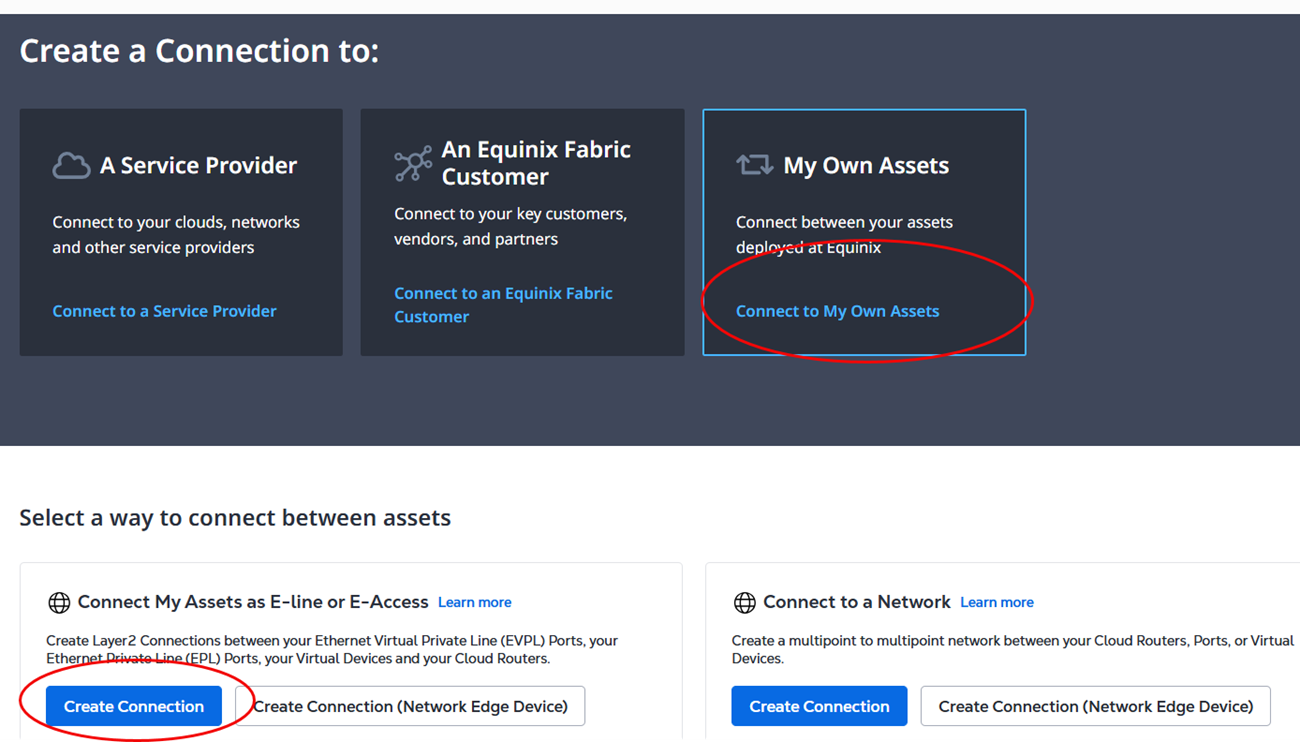

Connectez-vous au Portail client > Tableau de bord Fabric et cliquez sur créer une connexion.
Sur la carte mes propres ressources , cliquez sur se connecter à mes propres ressources.
- Sélectionnez jeton de service comme type d'équipement d'origine et saisissez le jeton A-Side émis par Verizon.
- Sélectionnez votre port comme destination de la connexion. Voir connecter mes équipements à l'aide d'E-Line pour obtenir des instructions de configuration.

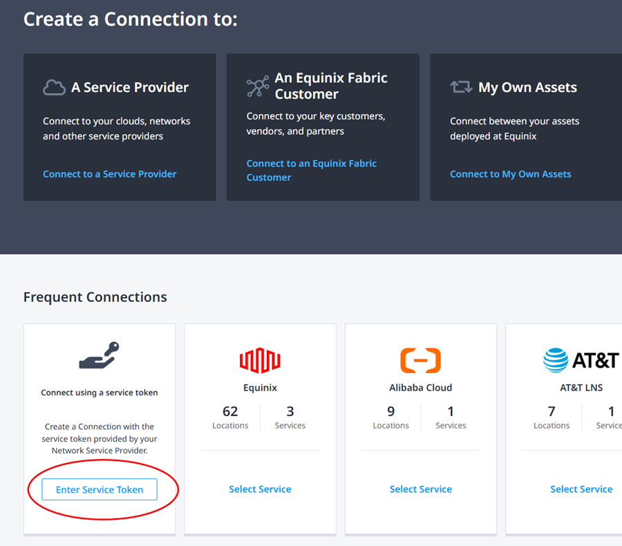

Sur la carte se connecter à l'aide d'un jeton de service , cliquez sur saisir un jeton de service .

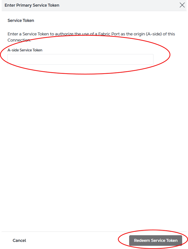

Entrez le jeton de service Z-Side que vous avez créé et cliquez sur utiliser le jeton de service .

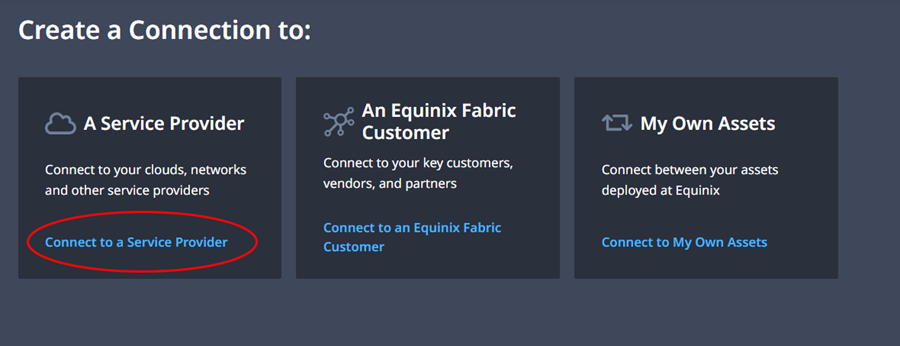

Sur la carte fournisseur de services , cliquez sur se connecter à un fournisseur de services .
Localisez le profil de service du fournisseur auquel vous souhaitez vous connecter et cliquez sur sélectionner un service.
Cliquez sur créer une connexion.
Sélectionnez jeton de service comme type d'équipement d'origine et saisissez votre jeton de service A-Side fourni par Verizon.
