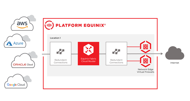

Connectivité redondante à travers le Network Edge
Voici quelques exemples de cas d'utilisation de la redondance du routeur cloud EquinixFabric assurée par les connexions avec Network Edge :
Les clients de Fabric Cloud Router qui déploient des applications multicloud pourraient vouloir tirer parti d'un point d'accès sécurisé redondant centralisé dans les réseaux distants. La Fabric d'Equinix permet aux utilisateurs de créer des connexions redondantes d'équipements virtuels Fabric Cloud Router vers Network Edge, afin de fournir une connectivité Internet hautement disponible aux réseaux privés connectés au Cloud Router.
  • Connectivité locale gratuite entre le Fabric Cloud Router et les appareils Network Edge, jusqu'à 1Gbps.
  • Redondance prête à l'emploi au sein du réseau Equinix Fabric lors de la création de connexions redondantes vers des dispositifs Network Edge redondants.
  • Une variété de dispositifs virtuels et de modèles de déploiement Network Edge pris en charge, afin de fournir une connectivité hautement disponible et sécurisée.
  • Options de configuration de routage flexibles pour gérer la préférence d'itinéraire/de connectivité entre le Fabric Cloud Router et les dispositifs virtuels Network Edge redondants.

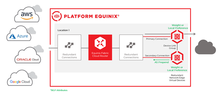

Connexions à des dispositifs virtuels redondants​
Les utilisateurs peuvent créer une connectivité redondante vers une paire d'appareils Network Edge redondants, qui agissent comme des appareils virtuels autonomes actifs/actifs. Vous trouverez plus d'informations sur les dispositifs Network Edge redondants à l'adresse Options de haute disponibilité dans Network Edge.
En outre, un Device Link Group (DLG) peut être utilisé pour assurer la connectivité entre les dispositifs virtuels redondants, pour la gestion de la haute disponibilité. Voir Device Link pour plus de détails.
La préférence d'itinéraire entre le Fabric Cloud Router et les dispositifs virtuels peut être influencée par l'utilisation d'attributs BGP (Border Gateway Protocol) bien connus. Cela permet aux clients de s'assurer que tout le trafic est envoyé sur la connexion principale vers le dispositif virtuel principal. La connexion secondaire peut être utilisée comme connexion de basculement pour le trafic.
Une façon de s'assurer que la connexion primaire et l'appareil virtuel sont privilégiés pour le trafic est d'utiliser la configuration BGP suivante sur les appareils virtuels :
  • Pour influencer le trafic des appareils virtuels vers le routeur du nuage :
    • Configurez un poids plus élevé pour les itinéraires appris à partir du routeur de cloud sur l'appareil virtuel primaire.
    • Sinon, si la pondération n'est pas prise en charge sur le dispositif virtuel, vous pouvez configurer une préférence locale plus élevée pour les itinéraires appris à partir du Fabric Cloud Router sur le Dispositif virtuel principal.
  • Pour influencer le trafic entre le routeur du nuage et les appareils virtuels :
    • Pour les routes par défaut annoncées à partir de l'appareil virtuel secondaire **** , vous pouvez utiliser AS Prepend pour informer le routeur du nuage que cette route est moins préférée.

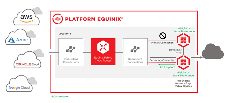

En cas de défaillance de l'appareil virtuel principal ou de la connexion principale, le trafic du routeur en nuage bascule sur la connexion secondaire.

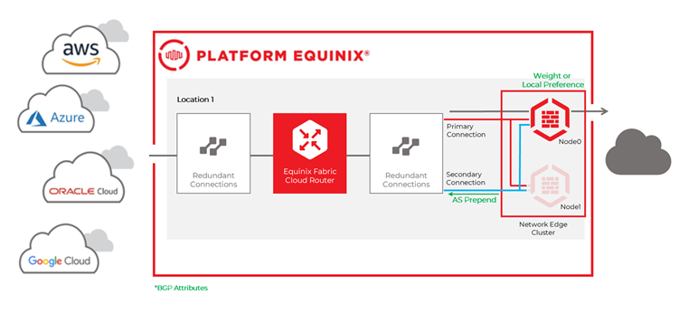

Connexions aux clusters Network Edge​
Les utilisateurs de Cloud Router peuvent créer une connectivité redondante avec le cluster Network Edge, qui agit comme une paire d'appareils virtuels actifs/de secours. Vous trouverez plus d'informations sur les clusters Network Edge à l'adresse Options de haute disponibilité dans Network Edge.

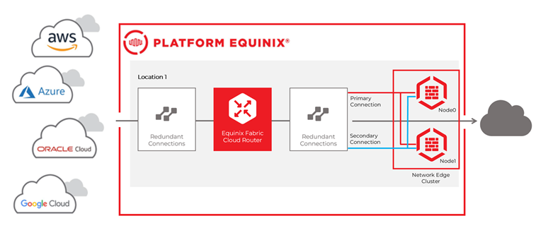

Pour les clients déployant des topologies redondantes à l'aide de clusters Network Edge, le nœud actif du cluster peut être considéré comme le propriétaire des deux sessions/connexions BGP avec le Fabric Cloud Router. La redondance est assurée à la fois pour les connexions et les nœuds de cluster Network Edge.
La préférence de route entre le routeur cloud et le cluster Network Edge peut être influencée par l'utilisation d'attributs BGP bien connus. Cela permet aux clients de s'assurer que tout le trafic est envoyé sur la connexion principale vers l'appareil virtuel principal. La connexion secondaire peut être utilisée comme connexion de basculement pour le trafic. N'oubliez pas que le nœud actif est le propriétaire des deux sessions BGP, de sorte que la configuration BGP doit être la même sur les deux nœuds.
Une façon de s'assurer que la connexion primaire est privilégiée pour le trafic est d'utiliser la configuration BGP suivante sur les nœuds de la grappe :
  • Pour influencer le trafic entre les nœuds de la grappe et le routeur du nuage :
    • Configurez un poids plus élevé pour les itinéraires appris à partir du routeur de nuage sur la connexion primaire pour les deux nœuds.
    • Sinon, si le poids n'est pas pris en charge sur les appareils virtuels, vous pouvez configurer une préférence locale plus élevée pour les itinéraires appris à partir du routeur de nuage sur la connexion primaire sur les deux nœuds.
  • Pour influencer le trafic entre le routeur du nuage et les nœuds de la grappe :
    • Pour les routes annoncées à partir de la connexion secondaire sur les deux nœuds, vous pouvez utiliser AS Prepend pour informer le routeur du nuage que ce chemin secondaire est moins préféré.

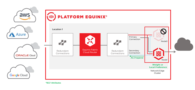

En cas de défaillance de la connexion primaire, le trafic du routeur de nuages bascule sur la connexion secondaire.
La défaillance du nœud primaire dans le cluster Network Edge maintient la session BGP primaire active vers le routeur cloud, mais celle-ci est désormais active sur le nœud secondaire.

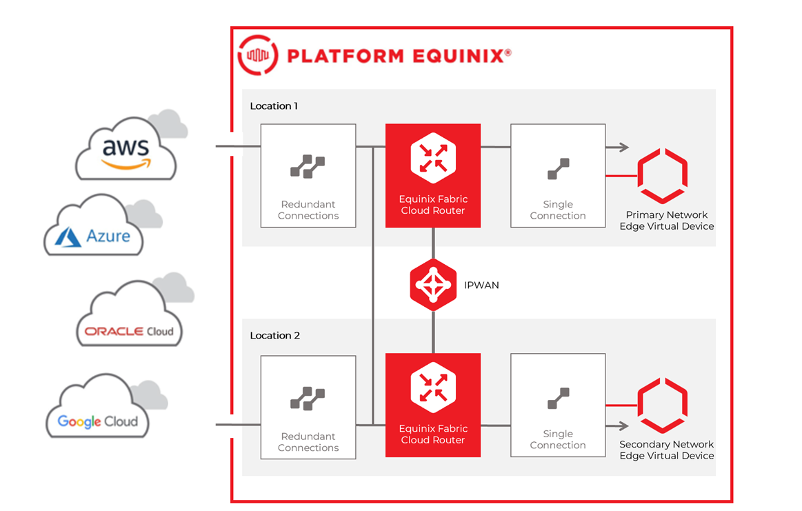

Connexions aux dispositifs virtuels géo-redondants​
Les utilisateurs peuvent exploiter des réseaux IP-WAN et des connexions uniques à partir d'une paire de Fabric Cloud Router vers des dispositifs Network Edge redondants situés dans différents emplacements métropolitains. Ces dispositifs virtuels sont considérés comme géo-redondants. Cette architecture de redondance vise à protéger contre les défaillances du centre de données dans un endroit particulier. Vous trouverez de plus amples informations sur les dispositifs Network Edge géo-redondants à l'adresse Achieve Resiliency through Geo-Redundancy.
Ce cas d'utilisation permet aux utilisateurs de connecter des applications cloud et d'autres actifs Equinix Fabric à des dispositifs virtuels redondants qui se trouvent dans deux emplacements métropolitains différents.
