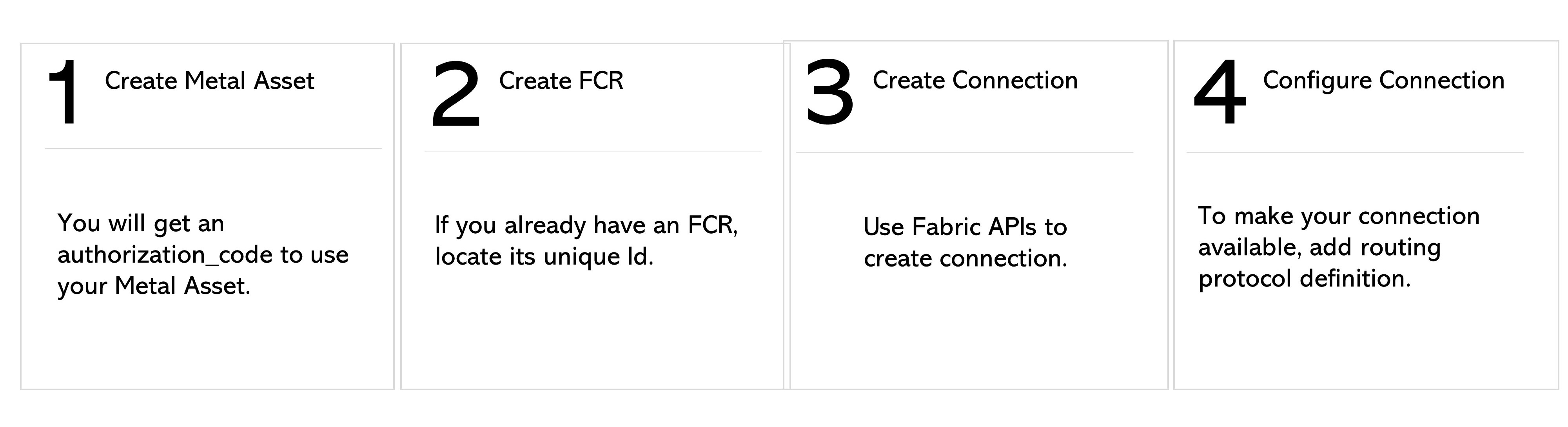

Connecter le routeur Fabric Cloud Router au VLAN Metal
Établissez une connexion directe de couche 2 entre votre Fabric Cloud Router et votre Interconnexion Metal.
Créer une interconnexion métallique
Dans l'API Metal, envoyez une requête POST au point de terminaison [/organizations/{organization_id}/connections] (https://deploy.equinix.com/developers/api/metal#tag/Interconnections/operation/createOrganizationInterconnection), en utilisant les paramètres du corps SharePortVCVlanCreateInput. Spécifiez le "type" comme shared_port_vlanet spécifiez les VLANs Metal auxquels votre Fabric Cloud Router se connecte dans le tableauvlans`.
La réponse contient un "authorization_code" dont vous aurez besoin lors de la création de la connexion.
Obtenez votre Fabric Cloud Router
Si vous disposez déjà d'un Fabric Cloud Router, trouvez-le en envoyant une requête GET au point de terminaison /fabric/v4/routers/{routerId} ou recherchez-en un à l'aide du point de terminaison /fabric/v4/routers/search.
Si vous ne disposez pas d'un Fabric Cloud Router, vous pouvez en créer un.
Créer une connexion
Pour créer une connexion, envoyez une requête POST au point de terminaison /fabric/v4/connexions. Spécifiez votre Fabric Cloud Router dans l'objet aSide : accessPoint. Spécifiez votre Interconnexion Metal dans l'objet zSide : accessPoint.

Configuration de la connexion
Une fois la connexion créée et validée, configurez-la à l'aide des points d'extrémité de l'API Routing Protocol pour créer et ajouter une définition de protocole de routage à la connexion. Vous devez ajouter au moins les détails du protocole de routage Direct à la connexion pour qu'elle soit entièrement provisionnée. Les protocoles de routage BGP vous permettent de vous connecter aux serveurs connectés au VLAN.
