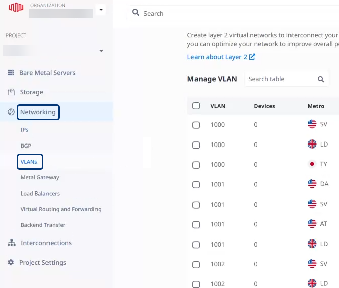

  1. Connectez-vous à la console Metal d'Equinix à l'adresse console.equinix.com.
  2. Dans le menu de navigation, cliquez sur Réseau > VLANs.
  3. Créez un nouveau VLAN en cliquant sur + Add VLAN.
    1. Choisissez un métro dans la liste déroulante.
    2. Saisissez une description et un VNID.
    3. Cliquez sur Add VLAN.
    4. Répétez ces étapes pour créer un deuxième VLAN dans le même métro pour la redondance.
  4. Dans la liste Manage VLAN, identifiez un ou deux VLAN à utiliser pour vos nouvelles connexions au routeur cloud en suivant les étapes ci-dessous.

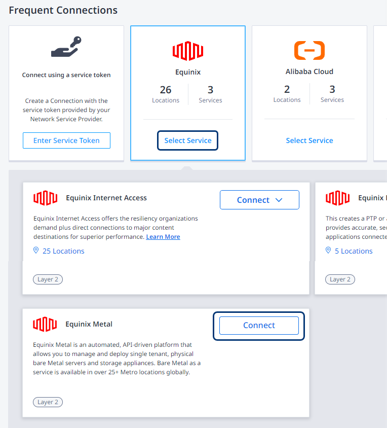

  4. Dans le menu Connexions, sélectionnez Create Connection.
  5. Dans la carte Equinix Frequent Connections, cliquez sur Select Service.
  6. Cliquez sur Connect dans la carte Equinix Metal.
Le formulaire Connect - Metal and Fabric s'affiche.

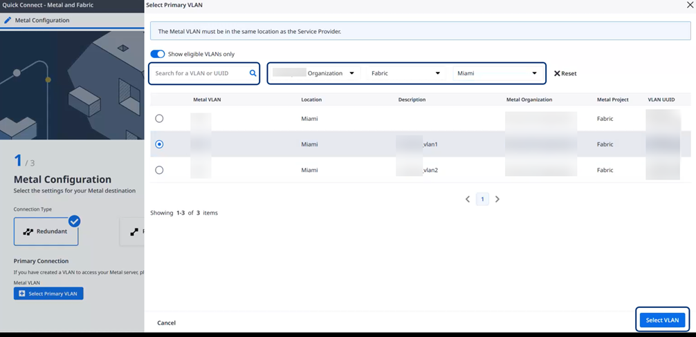

  1. Dans la section Type de configuration, cliquez sur Redundant ou Primary. Une configuration redondante nécessite deux VLAN, tandis qu'une configuration primaire n'en nécessite qu'un seul. Equinix recommande d'utiliser une configuration redondante pour augmenter la fiabilité de vos connexions.
  2. Dans la section Primary Connection, cliquez sur + Select Primary VLAN.
  3. Sélectionnez un VLAN Metal dans la liste. Pour localiser les VLAN particuliers que vous avez créés précédemment, vous pouvez filtrer la liste par :
    • Saisissez un nom de VLAN ou un UUID dans le champ de recherche, ou
    • Cliquez sur une ou plusieurs listes déroulantes Metal Organization, Metal Project ou Location pour réduire la liste des VLANs affichés.
    Vous ne pouvez connecter un routeur en nuage qu'à d'autres points d'extrémité situés dans la même zone métropolitaine.
  4. Cliquez sur Select VLAN. Le résumé de la configuration est mis à jour pour indiquer votre connexion VLAN principale et votre emplacement.
  5. Pour configurer une connexion redondante, répétez le processus de la section Connexion secondaire.
  6. Cliquez sur Suivant.

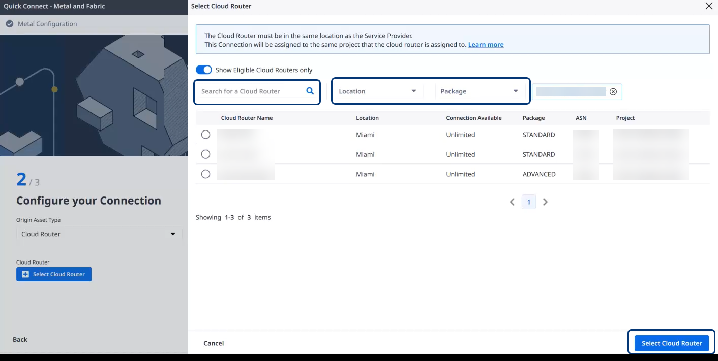

  1. Dans la liste déroulante Origin Asset Type, choisissez Cloud Router pour votre type de connexion côté A.
  2. Cliquez sur + Select Cloud Router.
  3. Sélectionnez un routeur cloud dans la liste. Pour localiser un routeur en nuage particulier, vous pouvez filtrer vos résultats :
    • Saisissez un nom dans le champ de recherche, ou
    • Cliquez sur une ou plusieurs des listes déroulantes Location ou Package pour réduire la liste affichée.
  4. Cliquez sur Select Cloud Router. Le résumé de la configuration en haut de votre navigateur web est mis à jour et indique votre Cloud Router comme ressource d'origine.

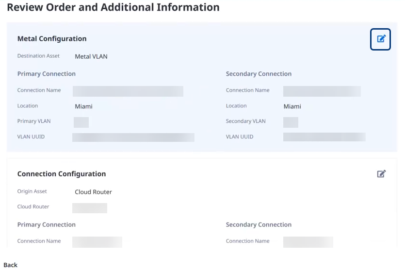

  1. Examinez les détails de la section Metal Configuration, y compris le nom de la connexion du circuit virtuel, et de la section Connection Configuration, y compris les noms des connexions primaire et secondaire et les largeurs de bande. Pour revenir aux étapes précédentes afin d'apporter des modifications, cliquez sur l'icône de modification.
  2. Passez en revue les Informations complémentaires. Si nécessaire, indiquez des adresses électroniques supplémentaires dans la section Notifications. Vous pouvez également saisir un Numéro de commande et un Identifiant de référence client.
  3. Cliquez sur Order Summary pour consulter les Détails de la commande et les informations tarifaires.
  4. Pour soumettre votre commande, cliquez sur Create Connection.

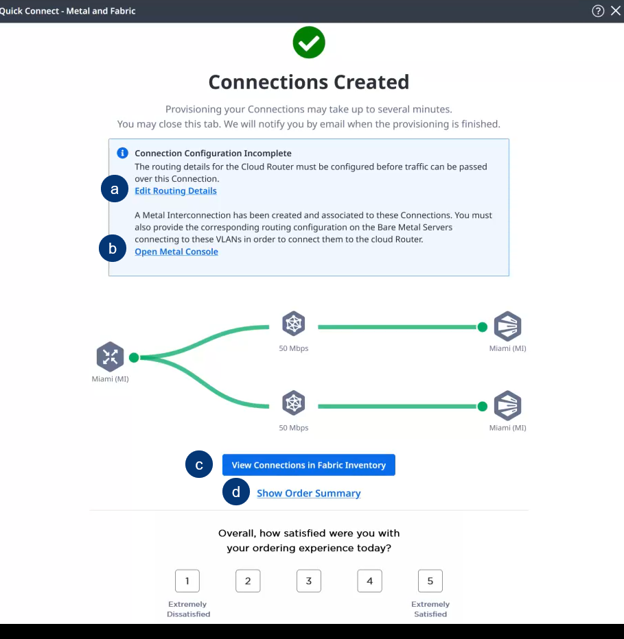

    Lorsque le processus d'interconnexion est terminé, une page de réussite affiche un résumé des nouvelles connexions. Pour vous guider dans le processus d'approvisionnement, des liens supplémentaires sont inclus :
  • Modifier le routage - Fournir des détails pour compléter la configuration du routeur cloud.
  • Console Open Metal - Configurez le routage BGP sur les serveurs Bare Metal se connectant aux VLAN utilisés par la nouvelle connexion.
  • Afficher les connexions dans l'inventaire de la Fabric - Permet d'afficher l'état et d'autres détails concernant cette nouvelle connexion dans le portail du client.
    conseil
    Dans la page Inventaire des connexions Fabric, vous pouvez sélectionner les options de filtrage Fabric Cloud Router et Metal VLANs pour localiser facilement votre nouvelle connexion.
  • Afficher le récapitulatif de la commande - Permet d'afficher les informations tarifaires et d'autres détails relatifs à cette commande.
Vous devez compléter les sections supplémentaires ci-dessous pour activer complètement la nouvelle connexion.

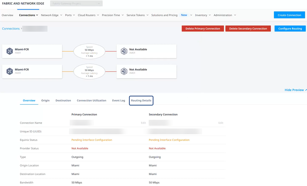

Pour terminer le processus d'activation, vous devez modifier les détails de routage de la connexion dans le portail client afin de configurer les protocoles de routage.
  1. Sur la page de succès Fabric Connections Created, cliquez sur Edit Routing. Dans le portail client, les détails des connexions pour vos nouvelles connexions primaires et secondaires sont affichés dans la Vue d'ensemble.
  2. Cliquez sur l'onglet Routing Details.
  3. Cliquez sur Configure Routing.

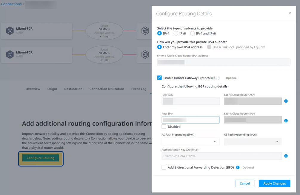

  4. Dans le formulaire Configurer les détails du routage, saisissez une adresse IPv4 du Fabric Cloud Router.
  5. Sélectionnez Enable Border Gateway Protocol (BGP).
  6. Pour configurer les détails du routage BGP, entrez un ASN et un IPv4 de l'homologue.
  7. Cliquez sur Apply Changes.

Dans la page Routing Details, cliquez sur l'onglet Overview pour afficher vos connexions primaires et secondaires. Lorsque le processus est terminé, le Equinix Status devient Provisioned, et le Provider Status devient Available.

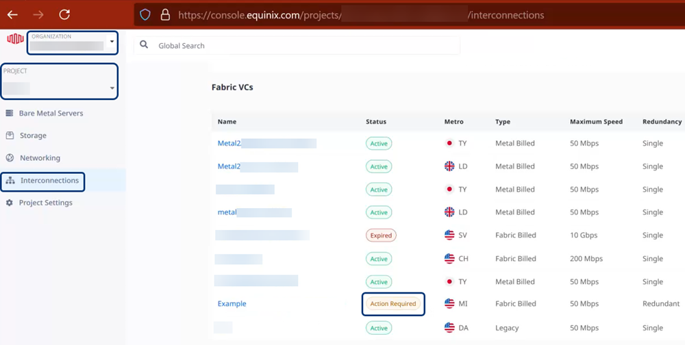

  1. Connectez-vous à la [console Metal d'Equinix] (https://console.equinix.com). Si vous êtes sur la page de succès Fabric Connections Created, cliquez sur Open Metal Console.
  2. Naviguez jusqu'à l'Organisation et au Projet souhaités.
  3. Dans le menu de navigation, cliquez sur Interconnexions. L'interconnexion du Cloud Router que vous avez créée est incluse dans la liste des VC de Fabric.
    • Si vous n'avez pas encore configuré les détails du protocole de routage pour la connexion sur Fabric, la console Interconnexion sur le Metal affichera l'état Action requise.
    • Si les détails du protocole de routage sont configurés sur la connexion sur Fabric, l'Interconnexion sur la console Metal affichera le statut Actif.
  4. Cliquez sur le nom de votre nouvelle interconnexion Cloud Router. La page Overview affiche plus d'informations.
  5. Cliquez sur l'onglet Primary Port pour vérifier le statut "actif" de cette connexion. Les détails du circuit virtuel ou de la connexion primaire, avec le VLAN Metal associé, sont inclus.
  6. Pour une connexion redondante, cliquez sur l'onglet Port secondaire pour vérifier l'état de cette connexion. Les détails du circuit virtuel ou de la connexion secondaire, avec le VLAN Metal associé, sont inclus.
