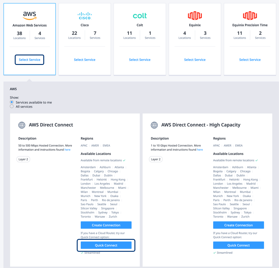

  3. Dans le menu Connexions, sélectionnez Create Connection.
  4. Dans la section Connexions fréquentes, cliquez sur Sélectionner les services dans la carte Amazon Web Services pour développer les services disponibles.
  5. En fonction du débit souhaité pour le Direct Connect, cliquez sur Connect sous le profil approprié.
Connect - Amazon Web Services et Equinix Fabric​

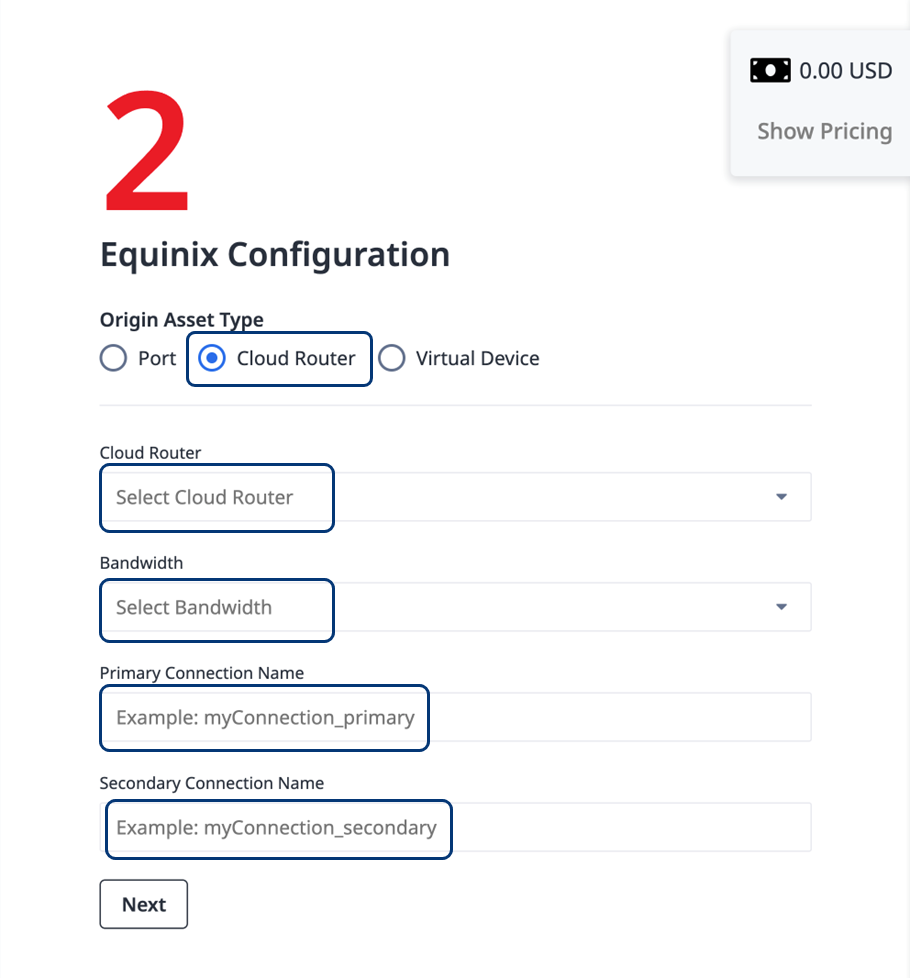

Configuration d'Equinix​
  1. Pour le type d'actif d'origine, cliquez sur Routeur en nuage.
  2. Dans la liste déroulante Fabric Cloud Router, choisissez le routeur cloud que vous souhaitez utiliser.
  3. Dans la liste déroulante Largeur de bande, sélectionnez la largeur de bande que vous souhaitez utiliser pour la (les) connexion(s).
  4. Saisissez un nom de connexion unique pour chaque nouvelle connexion, en fonction du type de connexion que vous avez sélectionné dans la section Connecter - Amazon Web Services.
  5. Cliquez sur Suivant.
