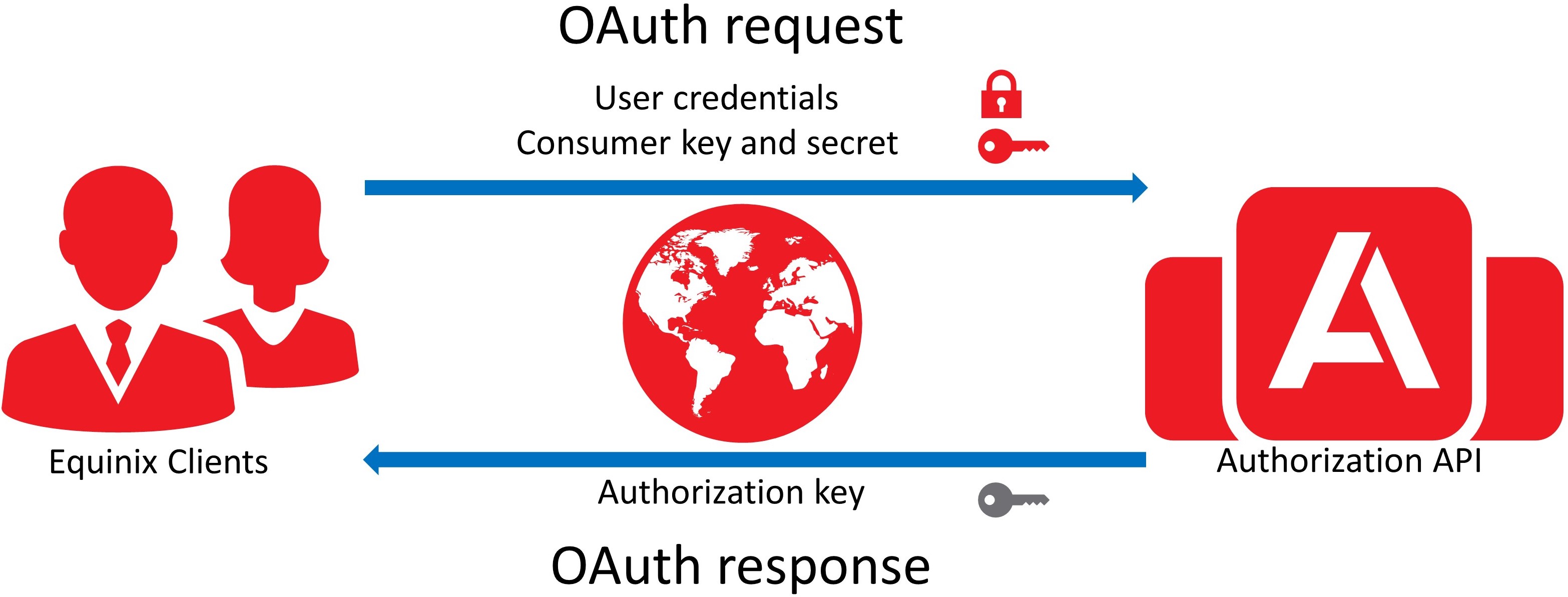

Flux d'autorisation des utilisateurs​
  1. Enregistrer et autoriser une application dans le portail client.
  2. Demandez l'accès et actualisez les informations du jeton en appelant le système /oauth2/v1/token avec la clé Client, le secret Client et vos identifiants utilisateur.
    Schéma du flux d’autorisation utilisateur montrant une application cliente obtenant un jeton d’accès OAuth et un jeton d’actualisation à partir de Equinix API
  3. Votre demande vous renvoie le jeton d'accès OAuth éphémère et le jeton de rafraîchissement qui lui est associé.
Pour plus d'informations et des instructions plus détaillées, voir API Authentication.
