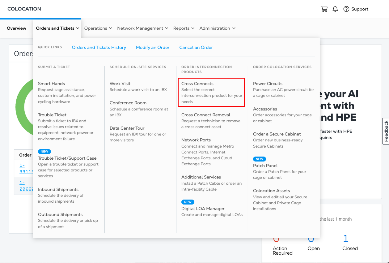

  2. Dans le menu commandes et tickets, choisissez Cross Connects .
    Menu commandes et tickets avec Cross Connects en surbrillance

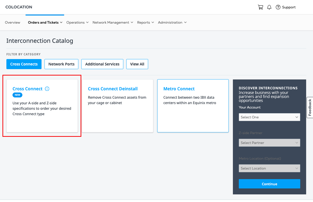

  3. Cliquez sur la carte Cross-Connect dans le catalogue d'interconnexion.
    Catalogue d'interconnexion avec la carte Cross Connect

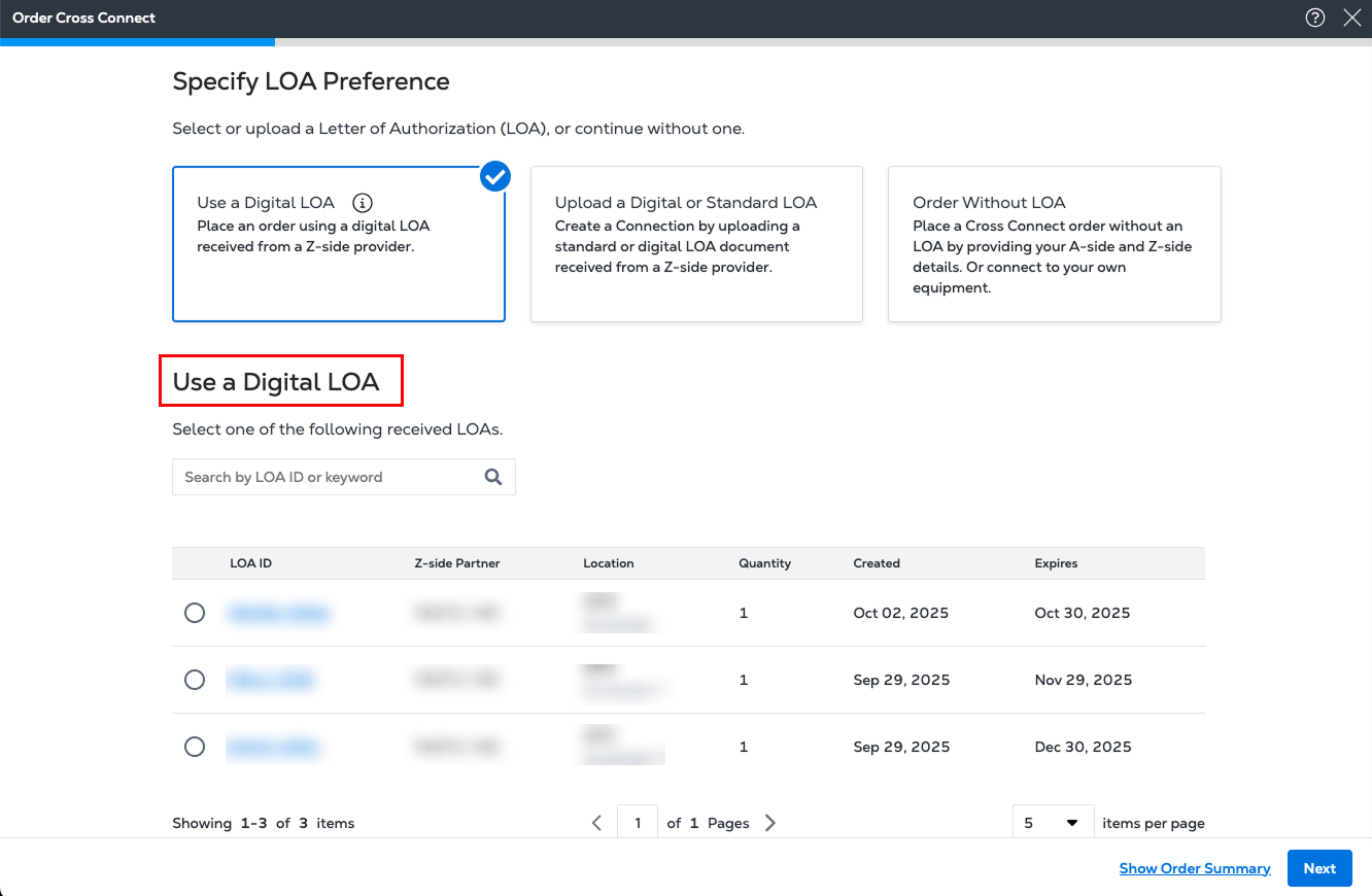

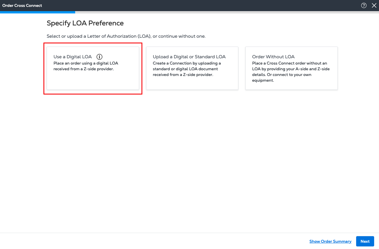

Utilisez une lettre d'autorisation numérique​
Dans la section spécifier une préférence de lettre d'autorisation, cliquez sur commander avec une lettre d'autorisation numérique .
Sous commande avec une lettre d'autorisation numérique , sélectionnez un identifiant de lettre d'autorisation à utiliser pour cette commande. Vous pouvez filtrer la liste en saisissant un identifiant ou un mot-clé. Cliquez sur suivant.
Spécifiez la préférence de lettre d'autorisation avec le jeton DLOA sélectionné

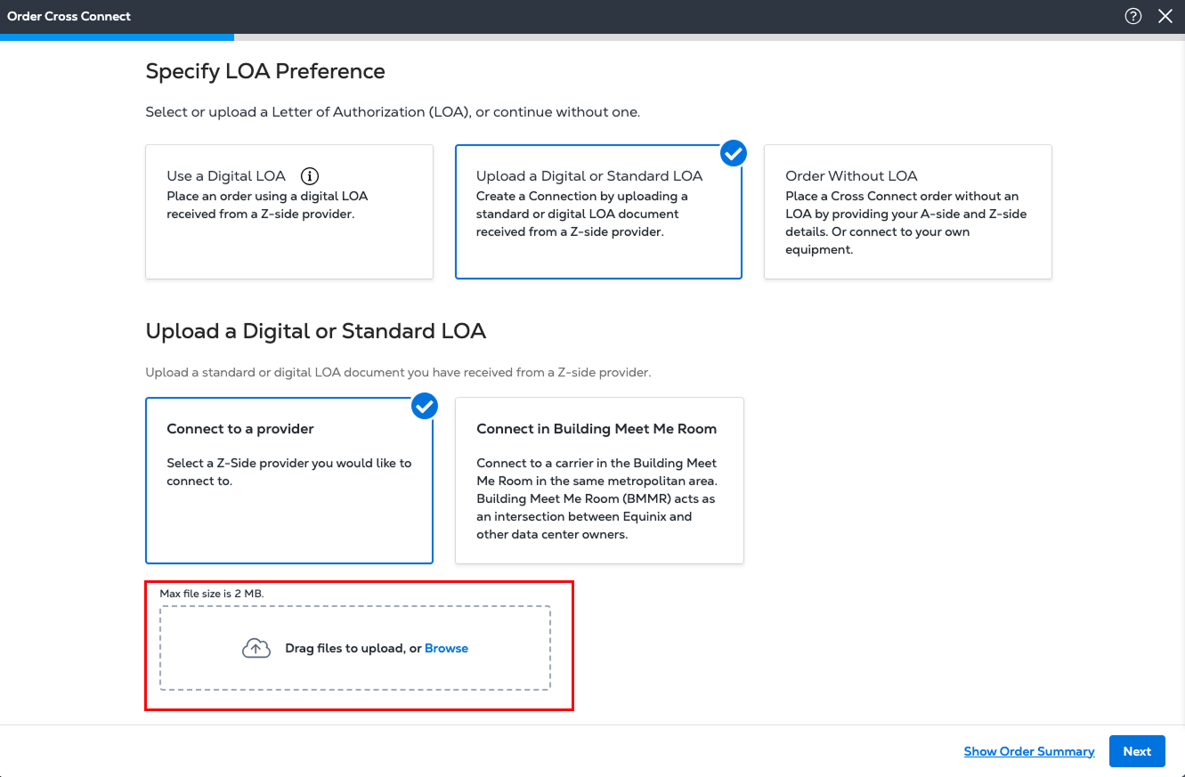

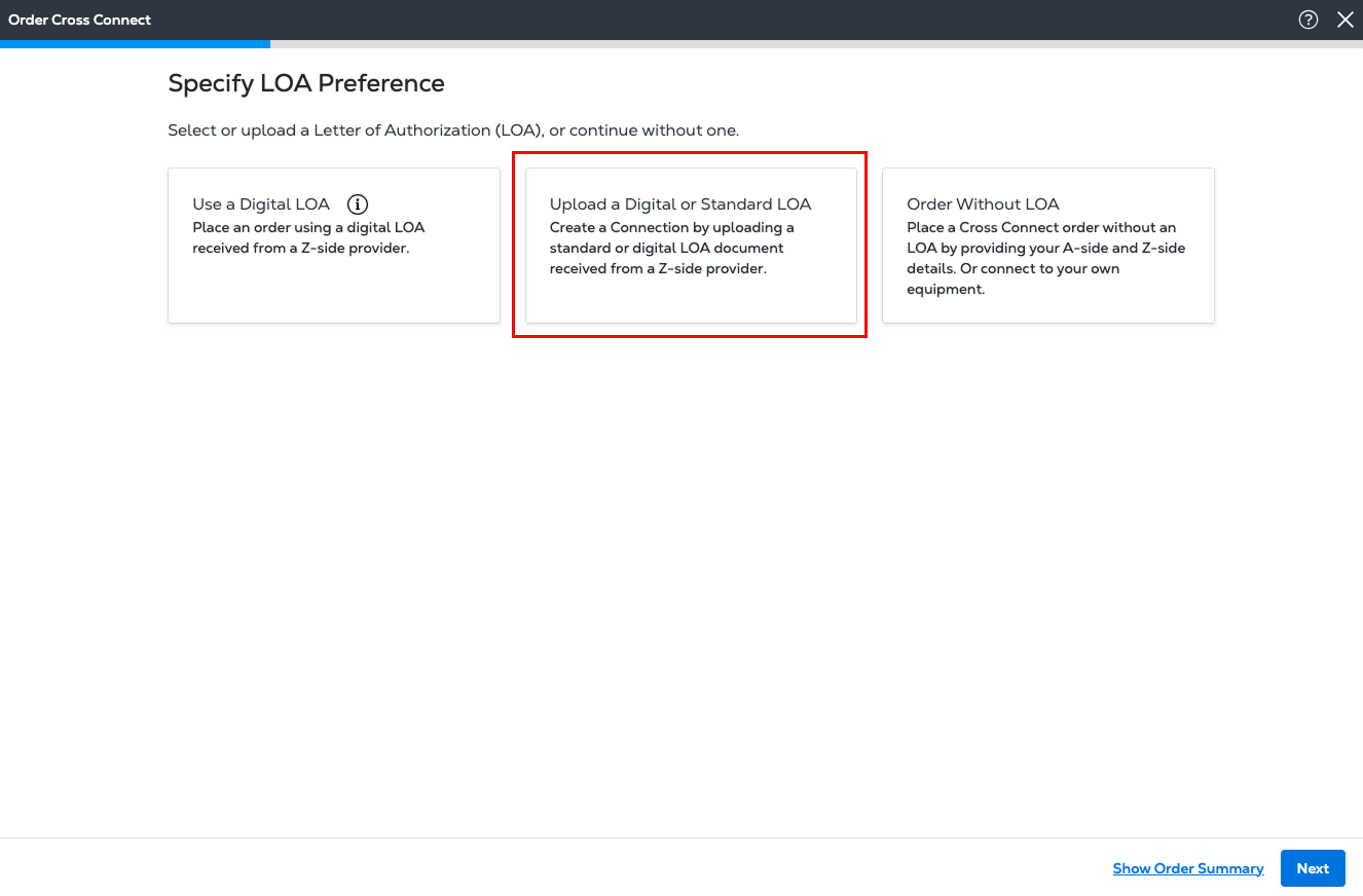

Commander avec une lettre d’autorisation standard ou numérique​
Dans la section spécifier une préférence de lettre d'autorisation, cliquez sur commander avec lettre d'autorisation ou DLOA. DLOA signifie lettre d'autorisation numérique.
  1. Sous commander avec lettre d'autorisation ou DLOA, sélectionnez se connecter à un fournisseur ou se connecter dans Building meet me room .
    • Lorsque se connecter à un fournisseur est sélectionné, vous pouvez
      • Cliquez sur Parcourir pour rechercher un fichier de lettre d'autorisation sur votre lecteur local, ou
      • faites glisser et déposez le fichier dans le formulaire.
      La taille du fichier doit être inférieure ou égale à 2 Mo et doit contenir des métadonnées de lettre d'autorisation. Une fois le fichier téléchargé, les informations sur le fournisseur figurant dans la LOA s'affichent.
      • Pour utiliser ces informations sélectionnées automatiquement, cliquez sur suivant.
      • Pour choisir un autre fournisseur, cliquez sur sélectionner un fournisseur dans la liste. Dans la liste du tableau de bord, choisissez un fournisseur Z-Side et cliquez sur suivant.
    Commande avec lettre d’autorisation ou DLOA avec l’option Connect to a Provider sélectionnée
    • Lorsque l’option connecter dans Building meet me room est sélectionnée, vous pouvez choisir qui commandera la connexion finale dans Building meet me room
    Commande avec lettre d'autorisation ou DLOA avec Building meet me room sélectionné

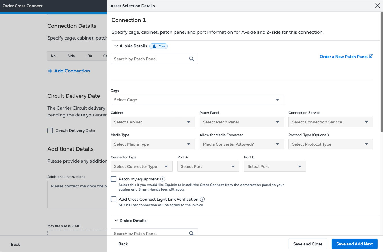

Dans la section Détails de la connexion , cliquez sur + Ajouter une connexion. Le formulaire Détails de la sélection d'équipement s'affiche.
Panneau Détails de la sélection des équipements pour la face A
  1. Entrez un numéro de panneau de brassage ou choisissez une cage, une armoire et un panneau de brassage dans les listes déroulantes. Par défaut, le service de connexion et le type de support sont définis sur fibre monomode.
  2. Choisissez un type de protocole et un type de connecteur dans les listes déroulantes.
  3. Sélectionnez Port A et Port B facultatif dans les listes déroulantes ou dans l'affichage des ports disponibles du panneau de brassage visuel ci-dessous. Le port disponible suivant est le port par défaut.
  4. Pour demander à Equinix d'installer le nouveau Cross Connect à partir du panneau sur votre équipement, sélectionnez Patch My Equipment et choisissez l'armoire de l'appareil, le type de connecteur et le port. Des frais Smart Hands supplémentaires s'appliqueront.
  5. Sélectionnez Ajouter une vérification de liaison légère Cross Connect pour recevoir une lecture de liaison légère, ainsi qu'une vérification de transmission et de réception une fois l'Cross Connect terminée. Pour vérifier l'alignement de transmission et de réception correct, assurez-vous que votre partenaire Connect Z-Side a son extrémité entièrement étendue à son équipement et que son port est activé. Des frais supplémentaires basés sur le prix de votre contrat s'appliqueront à chaque connexion.
  6. Si votre lettre d'autorisation numérique inclut des connexions supplémentaires, cliquez sur connexion suivante . Le formulaire Détails de la sélection d’équipement affiche des informations pour la connexion suivante. Par défaut, les détails de la première connexion sont affichés.
  7. Modifiez les valeurs de la cage, de l'armoire, du panneau de brassage et des ports si nécessaire. Pour fournir les détails des connexions supplémentaires, cliquez sur connexion suivante.
  8. Répétez les étapes précédentes pour toutes les connexions côté A. Lorsque les détails de la connexion sont complets, cliquez sur Enregistrer. Les détails de connexion A-Side mis à jour s'affichent.

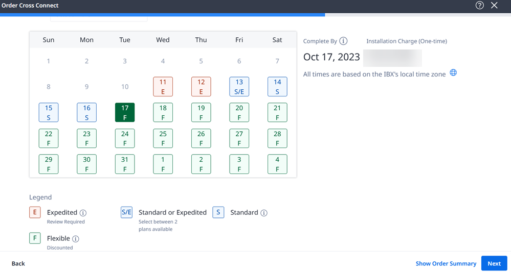

Planifiez votre commande​
Choisissez de programmer votre commande pour qu'elle corresponde à l'activation du circuit OU pour qu'elle corresponde à l'installation terminée.
Mise en place d'un circuit de correspondance​
Pour mettre votre commande en attente afin qu'elle corresponde à la date à laquelle votre circuit est activé, sélectionnez date de livraison du circuit et sélectionnez une date dans le calendrier. Il s'agit de la date à laquelle votre opérateur s'engage à activer le circuit. Une fois que votre opérateur a fourni le service, Equinix termine l'installation.
Saisissez ou téléchargez des détails et des instructions supplémentaires susceptibles d'aider le technicien d'Equinix. Lorsque tous les détails de la commande sont corrects, cliquez sur suivant.
Faites correspondre l'installation terminée​
Pour programmer la date de votre installation terminée, sélectionnez une date dans la vue calendrier. Vous pouvez sélectionner une plage de dates suggérée par Equinix. Ou, vous pouvez demander une date différente en fonction de votre calendrier et de vos besoins tarifaires. Sélectionnez l'une de ces options de calendrier :
Calendrier des dates d'installation
  • Flexible (F) - Votre commande est exécutée à la date recommandée par Equinix et vous bénéficiez d'une remise sur les frais d'installation.
  • Standard (S) - Votre commande est exécutée pendant un intervalle d'installation typique et garanti.
  • Expédié (E) – votre commande est traitée plus rapidement. Cliquez sur une date dans le calendrier et choisissez une heure dans la liste déroulante. L’approbation est requise et des frais supplémentaires peuvent s’appliquer.

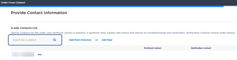

Fournir les coordonnées​
Dans la liste des contacts A-Side , vous êtes automatiquement désigné comme contact technique et contact de notification.
Pour ajouter des contacts supplémentaires, suivez l'une des étapes suivantes :
  • Cliquez sur le champ Rechercher un contact, commencez à taper un nom et sélectionnez le nom dans la liste déroulante filtrée.
    Page fournir les informations de contact
  • Cliquez sur Ajouter à partir du répertoire pour effectuer une recherche dans la liste répertoire de contacts. Sélectionnez un ou plusieurs contacts, puis cliquez sur terminé.
  • Si le contact que vous souhaitez ajouter ne figure pas dans ces listes, cliquez sur Ajouter un nouveau contact. Remplissez le formulaire Ajouter un contact non répertorié et cliquez sur Ajouter.
Les contacts que vous ajoutez sont automatiquement attribués en tant que contact de notification pour recevoir les mises à jour des commandes. Vous pouvez sélectionner l'un d'eux comme contact technique.
Dans la section liste de contacts Z-Side, sélectionnez notifier le contact Z-Side à la fin. Saisissez l'adresse e-mail du contact.

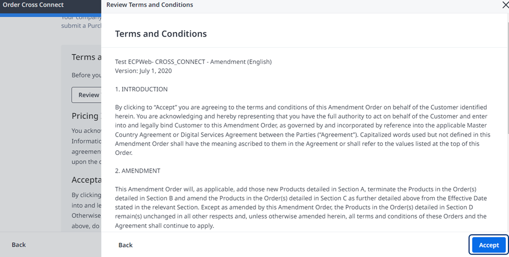

  3. Dans la section conditions générales , cliquez sur consulter les conditions générales .
  4. Consultez la section acceptation et cliquez sur accepter.
    Conditions générales

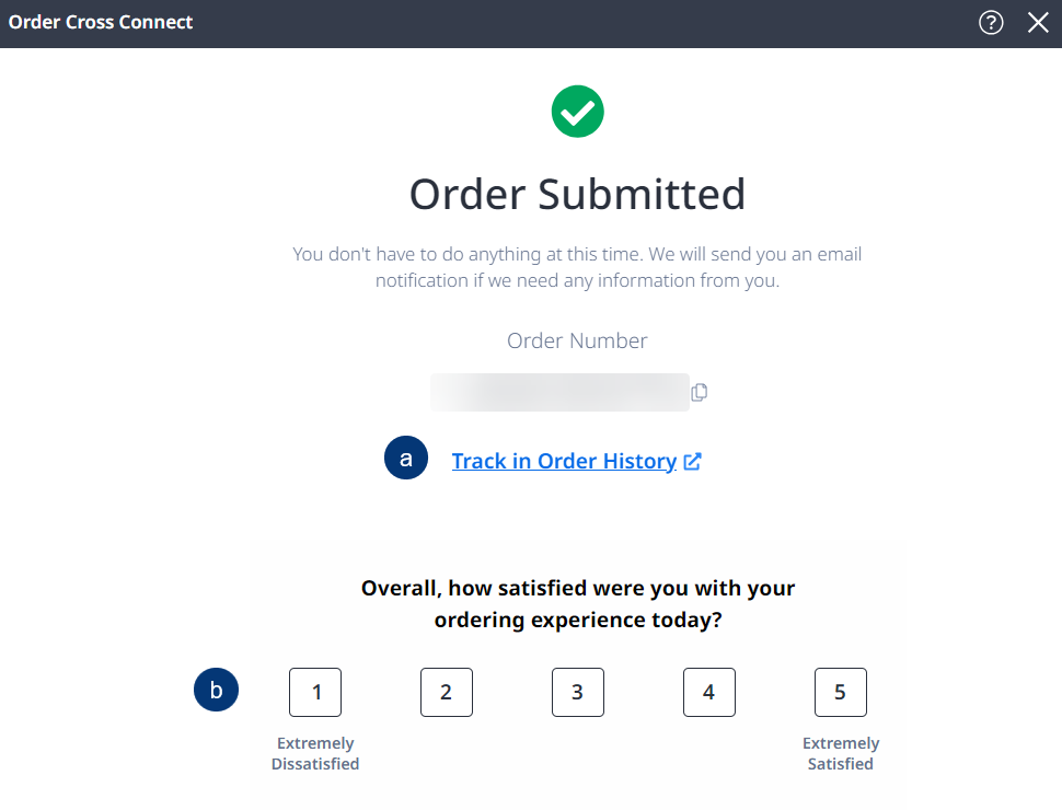

  5. Cliquez sur J'accepte et soumettre.
La fenêtre de confirmation de la commande envoyée affiche votre numéro de commande.
Confirmation d'envoi de la commande
Pour obtenir des détails sur le statut de votre commande, cliquez sur suivi dans historique des commandes .
Une fois votre commande terminée, vous recevrez un e-mail de sondage vous invitant à nous faire part de vos commentaires sur votre expérience. Cette enquête vous permet de commenter comment la commande a été exécutée et si vous avez été satisfait du travail effectué.
