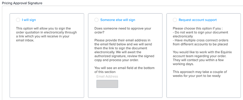

Lorsque les utilisateurs envoient une commande via le Portail client pour Cross Connects, ils saisissent les détails dans le formulaire en ligne et remplissent la section signature d'approbation des prix.
Options de signature d'approbation des prix
Les choix suivants sont possibles pour les signatures d'approbation :

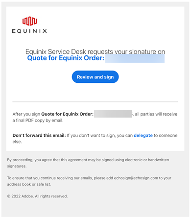

  • Je vais signer - Génère et envoie l'e-mail de demande de signature numérique à l'adresse e-mail de l'utilisateur.
    E-mail de demande de signature

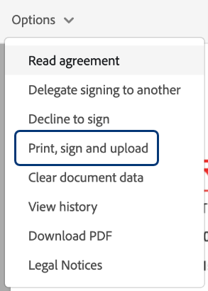

    L’option e-Sign est l’option par défaut. Toutefois, pour une signature avec signature, sélectionnez Imprimer, signer et télécharger dans la liste déroulante Options du lien du service Adobe e-Sign, puis cliquez sur signature avec signature .
    Menu d'options avec Imprimer, signer et télécharger
  • Quelqu'un d'autre signera - Génère et envoie l'e-mail de demande de signature numérique à l'adresse indiquée par l'utilisateur dans le champ e-mail.
  • Request Account Support - Génère une commande au Service Desk pour un suivi par le service clientèle d'Equinix.
