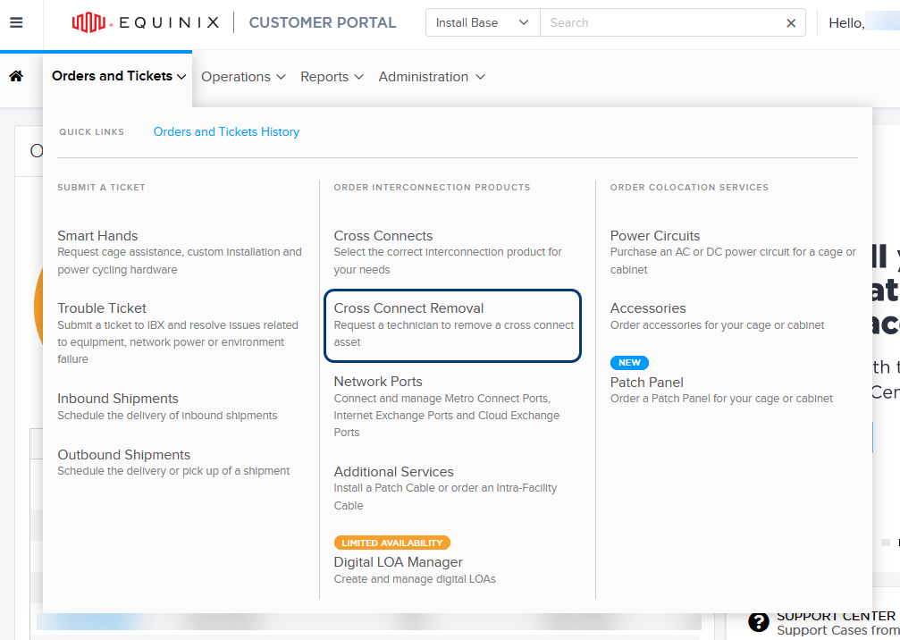

  2. Accédez au menu commandes et tickets et sélectionnez retrait de Cross Connect .
    Menu commandes et tickets avec suppression de Cross Connect en surbrillance

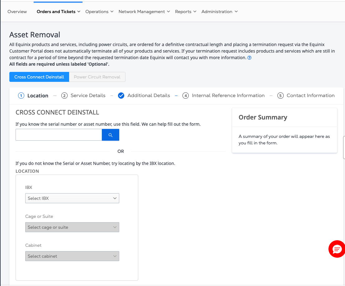

  3. Le formulaire de suppression d’équipement s’ouvre, qui vous permet de désinstaller un Cross Connect.
    Page de suppression d'équipement
  4. Entrez le numéro de série ou le numéro d'équipement dans le champ de recherche, ou choisissez un datacentre, une cage ou une suite et une armoire IBX dans les listes déroulantes.
    conseil
    Pour utiliser la recherche d’équipement, saisissez le numéro d’équipement ou de série de la face A que vous souhaitez supprimer dans le BOX de recherche d’équipement. Si l'équipement est trouvé, les champs IBX, cage ou suite et Cabinet sont automatiquement renseignés. Tous les équipements associés apparaîtront dans la section Détails du service pour la désinstallation de Cross Connect. Sélectionnez le Cross Connect que vous souhaitez supprimer.
  5. La liste des détails de l'équipement s'affiche. Sélectionnez le Cross Connect que vous souhaitez supprimer. Choisissez des options supplémentaires :
    • Procédez à la désinstallation même si du trafic actif est détecté – si cette option est sélectionnée, Equinix termine la désinstallation du Cross Connect et n'est pas responsable des pannes de service qui pourraient survenir. Si cette option n'est pas sélectionnée et qu'un trafic réel est détecté, Equinix enverra des communications bidirectionnelles demandant des informations supplémentaires. Si aucune réponse n’est reçue dans les 10 jours, la commande de désinstallation sera traitée comme demandé.
    • Créez une commande Smart Hands à retirer si un câble de raccordement est en place – cette option génère automatiquement une demande Smart Hands distincte pour retirer votre câble de raccordement et des frais Smart Hands s'appliqueront. Le retrait du câble de raccordement sera programmé pour être terminé à la date de retrait que vous avez demandée.
    • Détails de la connexion – choisissez une armoire de dispositif dans la liste déroulante. Saisissez les détails du dispositif susceptibles d'aider le technicien Equinix, ainsi que le port du dispositif.
  6. Saisissez une date de suppression demandée .
    Les Cross Connects sont facturés jusqu'à leur date de désinstallation réelle, qui n'est pas inférieure à 30 jours après la date de suppression demandée. Pour plus d'informations, reportez-vous à la politique relative aux produits de câblage client et de désinstallation Cross Connects Equinix .

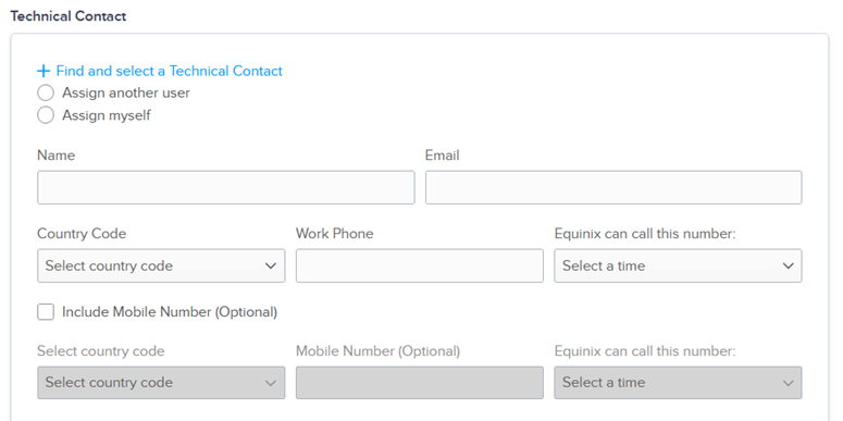

  8. Ajouter des informations de contact supplémentaires .
    • Contact technique :
      Contact technique
      • Cliquez sur Rechercher et sélectionnez un contact technique à sélectionner dans un répertoire.
      • Cliquez sur attribuer un autre utilisateur et saisissez les informations de contact.
      • Cliquez sur m'attribuer et saisissez vos coordonnées.

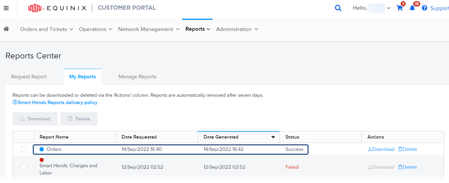

Voir l'état​
Pour afficher l'état de votre demande envoyée, cliquez sur le menu rapports, puis sur l'onglet mes rapports.
Centre de rapports avec un rapport de commandes
