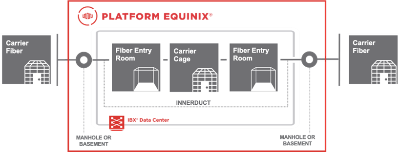

L'Innerduct permet aux clients de tirer de la fibre en vrac dans l'IBX à partir de leur réseau local de fibre. Les clients sont responsables de l'acheminement de leur fibre à travers l'IBX. L'équipe d'Equinix Operations rencontre le client pour définir le chemin physique.
Composants clés :
  • Les clients doivent disposer d'une licence pour entrer ou passer par un IBX Equinix, et d'un chemin physique dédié constitué d'un conduit intérieur flexible à l'intérieur d'un conduit plus large.
  • Les conduits intérieurs proviennent généralement des salles de réunion des bâtiments (BMMR), des trous d'homme ou des sous-sols et s'étendent sans interruption jusqu'à la cage du client.
  • Chaque conduit intérieur a généralement un diamètre de 1 ou 1,25 pouce. Toutefois, la taille et les matériaux peuvent varier d'un centre de données IBX à l'autre. Les clients peuvent tirer un maximum de 432 brins de câble en fibre optique.
  • Les clients doivent collaborer avec l'équipe d'Equinix Operations pour définir le chemin physique du conduit intérieur.
