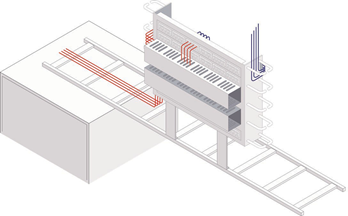

Support de démarcation surélevé​
Ce rack se fixe au chemin de câbles en orientation parallèle ou perpendiculaire pour s'aligner sur l'avant ou le côté d'un rack ou d'une armoire. Le rack est fixé sur le dessus du chemin de câbles afin de laisser de l'espace pour la tête des techniciens. Vous pouvez ajuster le rack surélevé vers la gauche ou la droite pour faciliter l'accès aux points d'entrée des câbles dans les armoires.

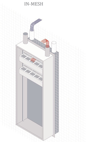

Démarcation à l'intérieur du maillage Rack​
Ce rack est installé sur le grillage de la cage du client pour permettre une utilisation maximale de l'espace de la cage. Il garantit une sécurité maximale pour l'équipement du client à l'intérieur de la cage, ainsi que l'accessibilité pour le personnel technique à l'extérieur de la cage du client.
