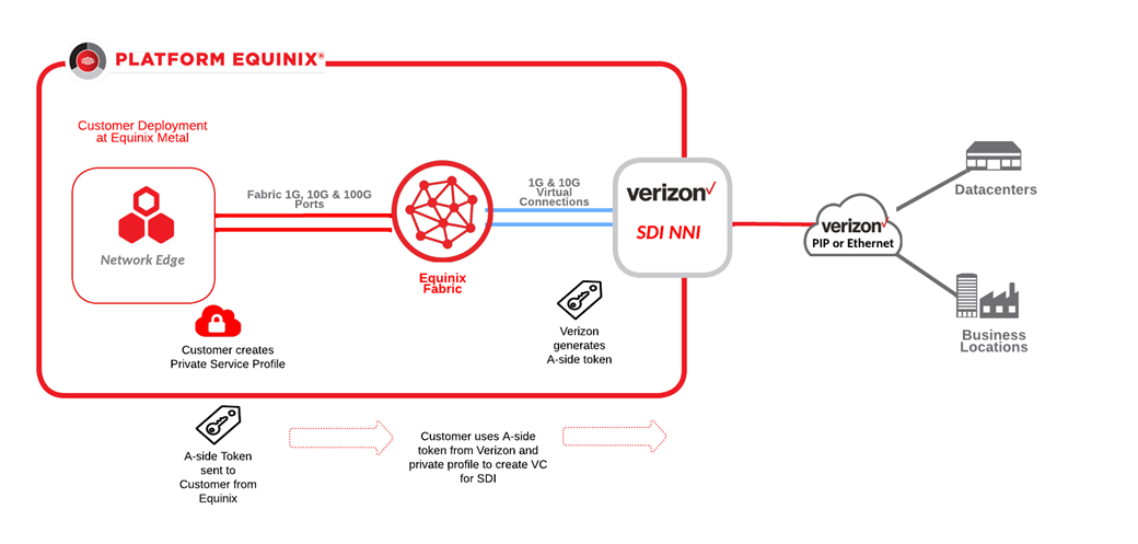

Verizon-ordered Access fournit des connexions de couche 2 de Verizon SDI à votre port Equinix Fabric, à votre dispositif virtuel Network Edge ou à un autre fournisseur de services via Fabric. Pour créer la connexion, Verizon vous délivre un jeton de service a-side, que vous échangez lors de la création de la connexion.
Cette documentation couvre spécifiquement la création de la connexion à partir d'un jeton de service émis par Verizon. Si vous vous connectez à Verizon depuis votre infrastructure Equinix, consultez Connexions à Verizon.

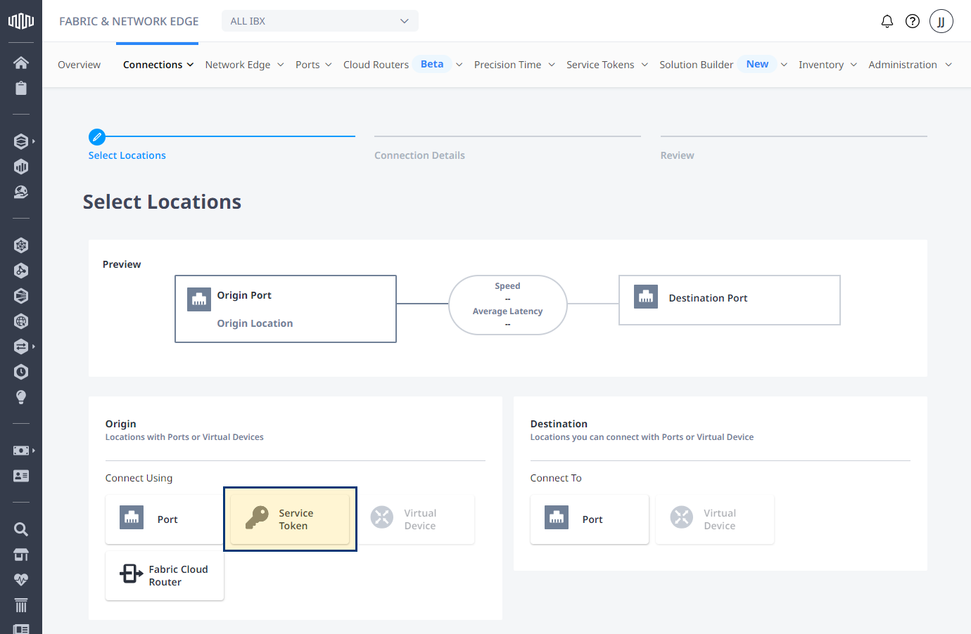

Pour connecter Verizon SDI à votre port Fabric, créez une connexion à vos propres actifs et définissez le jeton d'accès a-side émis par Verizon comme point d'accès d'origine. Sélectionnez et configurez votre port comme destination de la connexion.
Les instructions génériques pour créer une connexion à vos propres actifs se trouvent sur la page Connect My Assets Using E-Line.

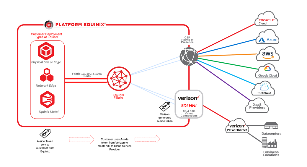

Connexion de Verizon à un fournisseur de services
- Portal
- API
Pour connecter Verizon SDI à un autre fournisseur de services sur Fabric, créez une connexion à un fournisseur de services en utilisant le jeton a-side fourni par Verizon comme origine de la connexion.
Les instructions génériques pour créer une connexion à un fournisseur de services se trouvent sur la page Connecting to a Service Provider de la documentation Fabric. Pour obtenir de la documentation et des exemples sur la connexion à un fournisseur de services spécifique, consultez la section Connecting to a Service Provider de la documentation.

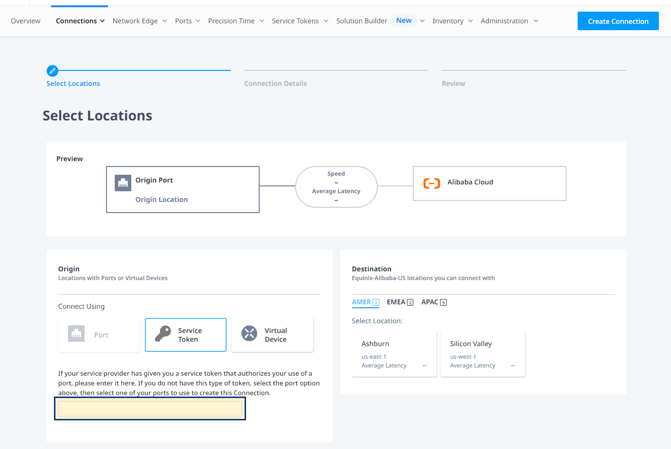

Lorsque vous créez la connexion, localisez le fournisseur de services auquel vous souhaitez vous connecter, choisissez le profil de service à utiliser pour la connexion et cliquez sur Create Connection.
Lors de la sélection du Origin Asset Type, sélectionnez Service Token et entrez votre jeton de service côté A fourni par Verizon.
Dans les sections Destination et Détails de connexion, indiquez la configuration requise pour le fournisseur de services auquel vous vous connectez.
